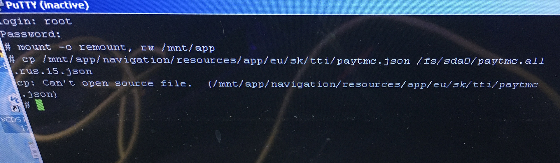

1. mount -o remount, rw /mnt/app
2. cp /mnt/app/navigation/resources/app/eu/sk/tti/paytmc.json /fs/sda0/paytmc.all.rus.15.json
3. cd /mnt/app/navigation/resources/app/eu/sk
4. echo '11.0.6000' > version-cfg.txt
5. Выставить в адаптациях МИБ Платная служба ТМЦ = 15 ( у меня 15 было с покупки и на этом параметре работала навигация с пробками за границей, видел по инфе в зеленом меню от предыдущего владельца).
6. перезапустить магнитолу долгим нажатием кнопки питания (включения)

Что-то не получается, на втором пункте ошибка:
