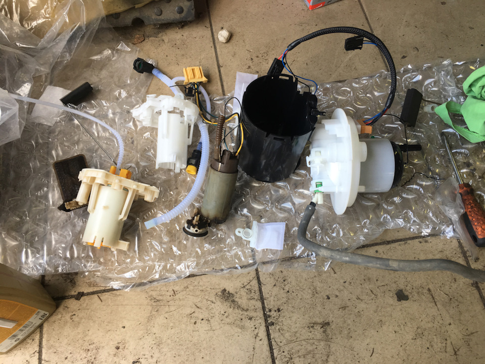

Дело было прошлой весной. В общем начитался страшных историй про умирающий насос, да ещё и провалы какие-то при разгоне было решено лезть смотреть и на всякий случай куплен самый дешевый Насос ( чтобы машину совсем не обездвижить) 1. Пока машина стоит. Отковыриваем пластмаску закрывающую тросики ручника. Ослабляем болт, скидываем оба тросика. 2. Поднимаем малую правую заднюю подушку отковыриваем лючок и прикрывая ладошкой между большим и указательным пальцем( чтобы пыль не летела в салон)выдуваем компрессором всю пыль и грязь что мы там увидем, а мы ее там увидем.
Откачиваем топливо и тряпочкой все любя протираем
Сравнение старого и нового
3. Отсоединяем разъем с проводами и самый толстый шланг больше ничего 4. Поднимаем
Откручиваем пластик закрывающий топливную магистраль, отсоединяем шланг- нужно только один тот что с белой полосой <img src=
Поднимаем крышку насоса, и нормально ее вытащить нам не даёт ее воздушный шланг который очень короткий на фото с красной резинкой, и отсоединяем малый топливный патрубок и провода идущие на поплавок в соседнею часть бака
Осадка там солидно, все патрубки в мазуте, запихиваем через получившееся отверстие руку и отключаем от насоса патрубок идущий на перекачку с соседнюю часть бака ( там два лепестка нащупываем и сжимаем) берём за корпус насоса поворачиваем и поднимаем
Желтый это разъём на перекачку
Вот такое из него вытекает
С первого взгляда вроде похож но примитивнее родного
. Сливаем бензин ">
Глушитель снять не получилось, гайки уже приросли к глушителю и их нехило пожрала коррозия, по этому используя вэдэшку стягиваем подушки на которых весит глушитель, и опускаем его на сколько это позволит гофра
Откручиваем кардан и все площадки с подвесными чтобы он максимально опустился, и оставляем их болтаться вместе с глушителем
Снимаем колесо, так удобнее откручивать заливную трубу, сразу за колесом видим болт удерживающий заливную трубу вроде он на 10, и отсоединяем от бака заливной резиновый шланг там просто хомут, удобнее конечно его снимать когда бак уже откручен, и да там есть клапан который не даст вылиться топливу. Но топливо нужно максимально выработать, все таки бак с ним тяжелый
Отсоединяем от защиты тросики ручника, и подпирая бак начинаем откручивать по кругу, нормально вылезти ему мешает абсолютно все, начиная от муфты заканчивая глушителем. Ну полностью мы его и не стали выковыривать, нам важна только его правая часть
В итоге после примерки выяснилось что он просто туда не защелкивался, и штекер перекачки не подходил. Пришлось из двух собирать один, главное фильтр и сам насос поставить новый. В итоге после обратной сборки выяснилось что поплавок фигово работает. Показывает в 2 разв меньше топлива чем есть на самом деле .
Через неделю повторяем все тоже самое только меняем поплавок на старый. Было ещё несколько глюков с поплавком но в целом работает сейчас хорошо.
Через месяц делаем все тоже самое только тратимся на оригинальный насос и вкорячиваем его туда без единой проблемы😄
Не экономьте на своих конях товарищи, дороже выйдет) Всех обнял)
Да, а старый насос бы ещё походил, не сильно он и загажен был, можно поменять фильтр что стоит в крышке насоса, но его отдельно в продаже я не встречал
Хорошо спасибо. Всё таки запилил я лючок для доступа к насосу, ещё зимой. Вытаскивал насос, поменял фильтра, контакты были подгоревшие. Сейчас запускается хреново, долго стартером крутит, при откручивании крышки бака, делает пшик. Елм-ка ошибку по датчику показывала?

В итоге вообще дело было в датчике?
