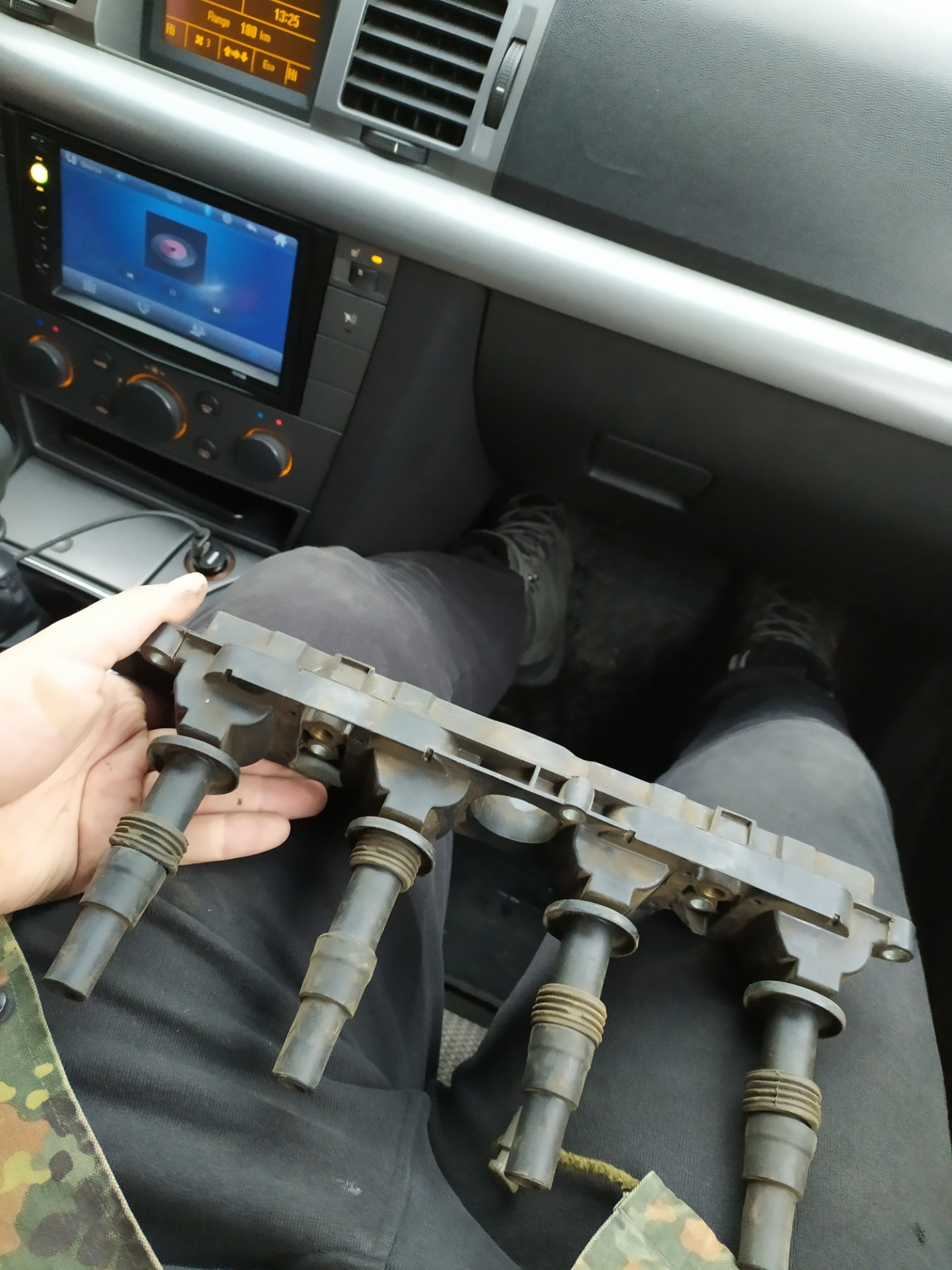

Вчера внезапно пока стоял на холостых двигатель начал сильно троить. Заглушил, поправил модуль зажигания, все прошло. Но чек остался гореть ошибкой P0352 Катушка зажигания “B”, первичная / вторичная обмотки — неисправность электрической цепи
. Утром завёл все было в порядке, проехавшись снова вылезла та же ошибка.
Поставили модуль с синей Вектры товарища, проехались, все работает отлично без чека.

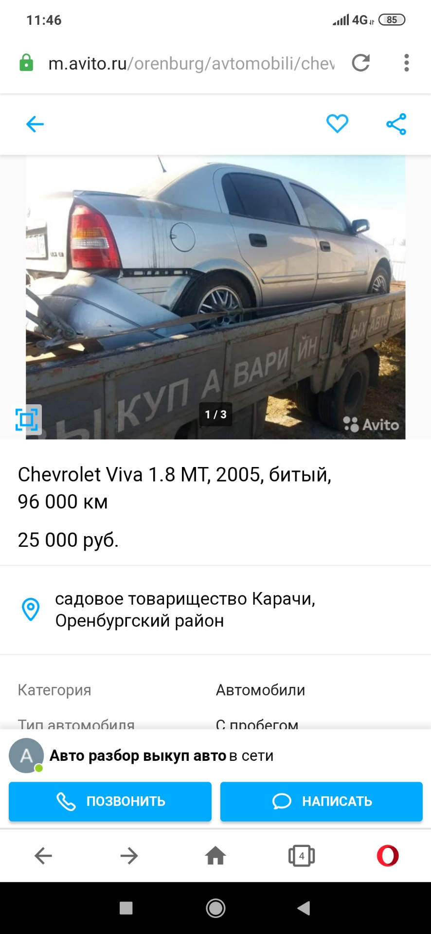

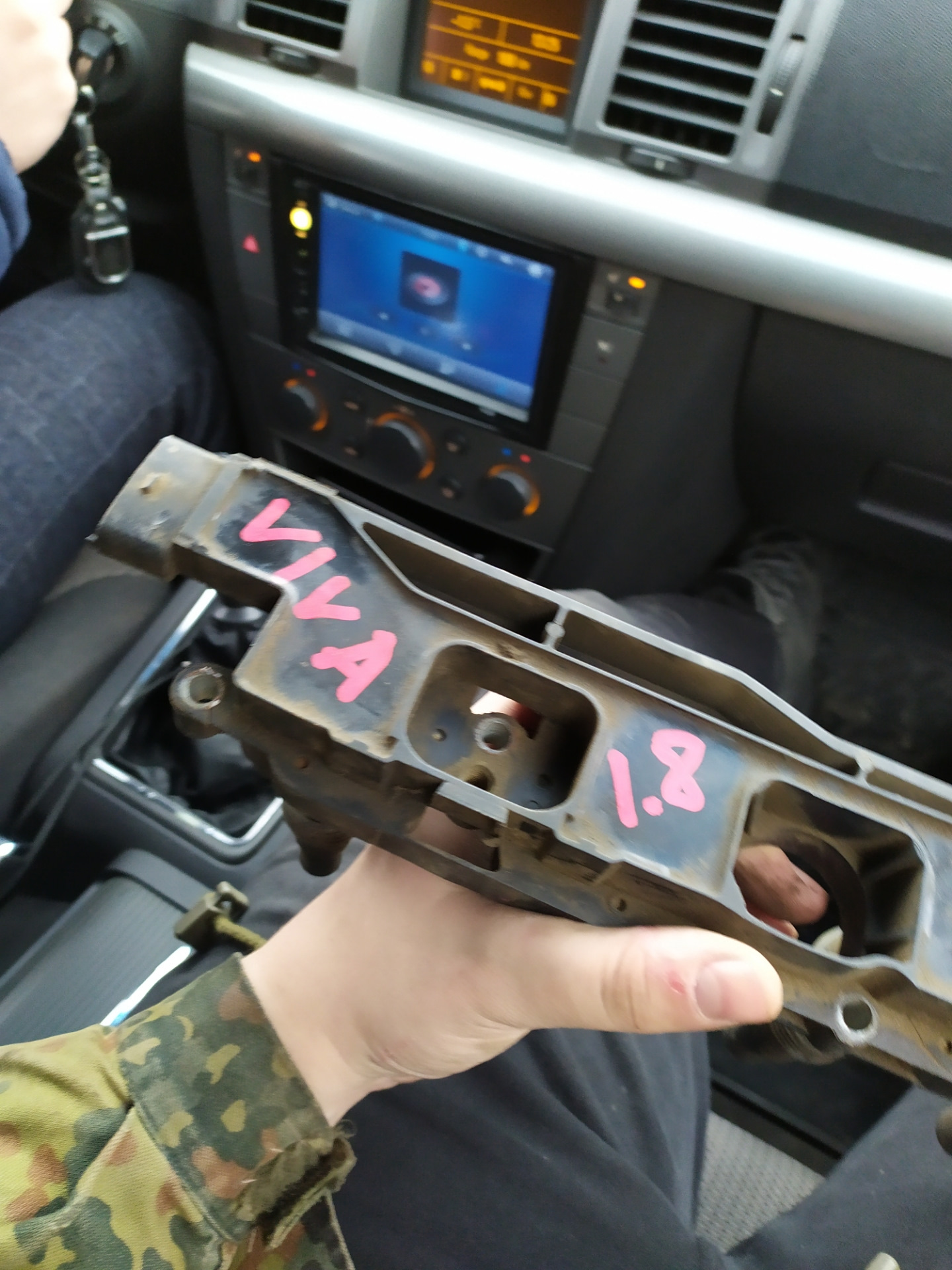

Новый нормальный фирмы брать не было не средств не времени. Поэтому поблизости в разборе нашлась Шевроле Вива, как раз на них ставились исключительно z18xe соответственно блок взят оттуда.
Всё работает как надо теперь.

У нас в городе ни одной Вектры Ц нет в разборе, за то две Вивы нашёл буквально на соседней улице
А, выпускался в Тольятти, понятно)
