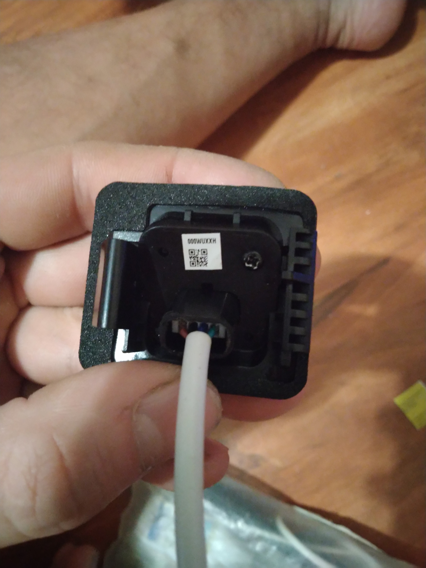

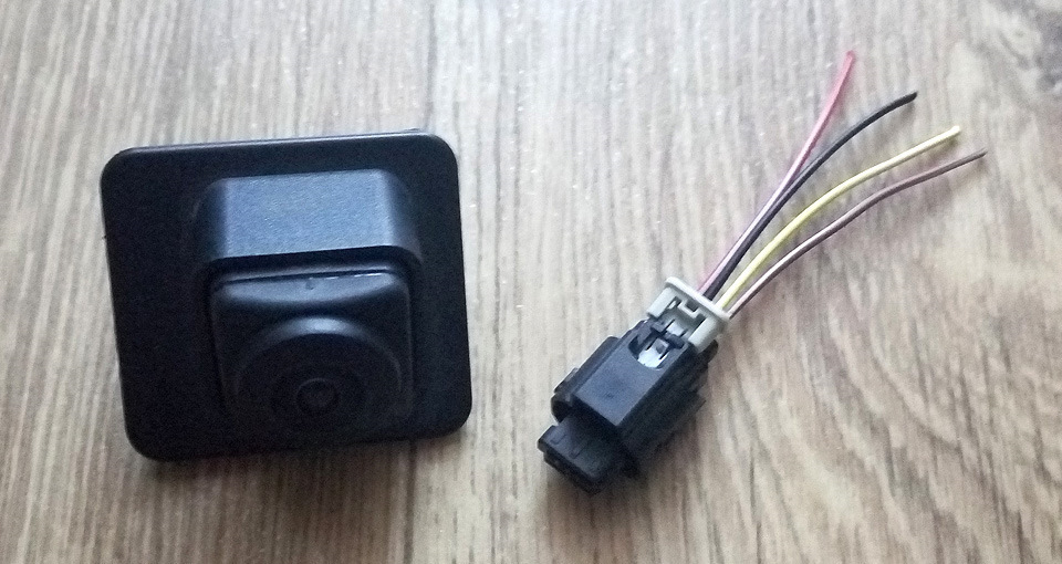

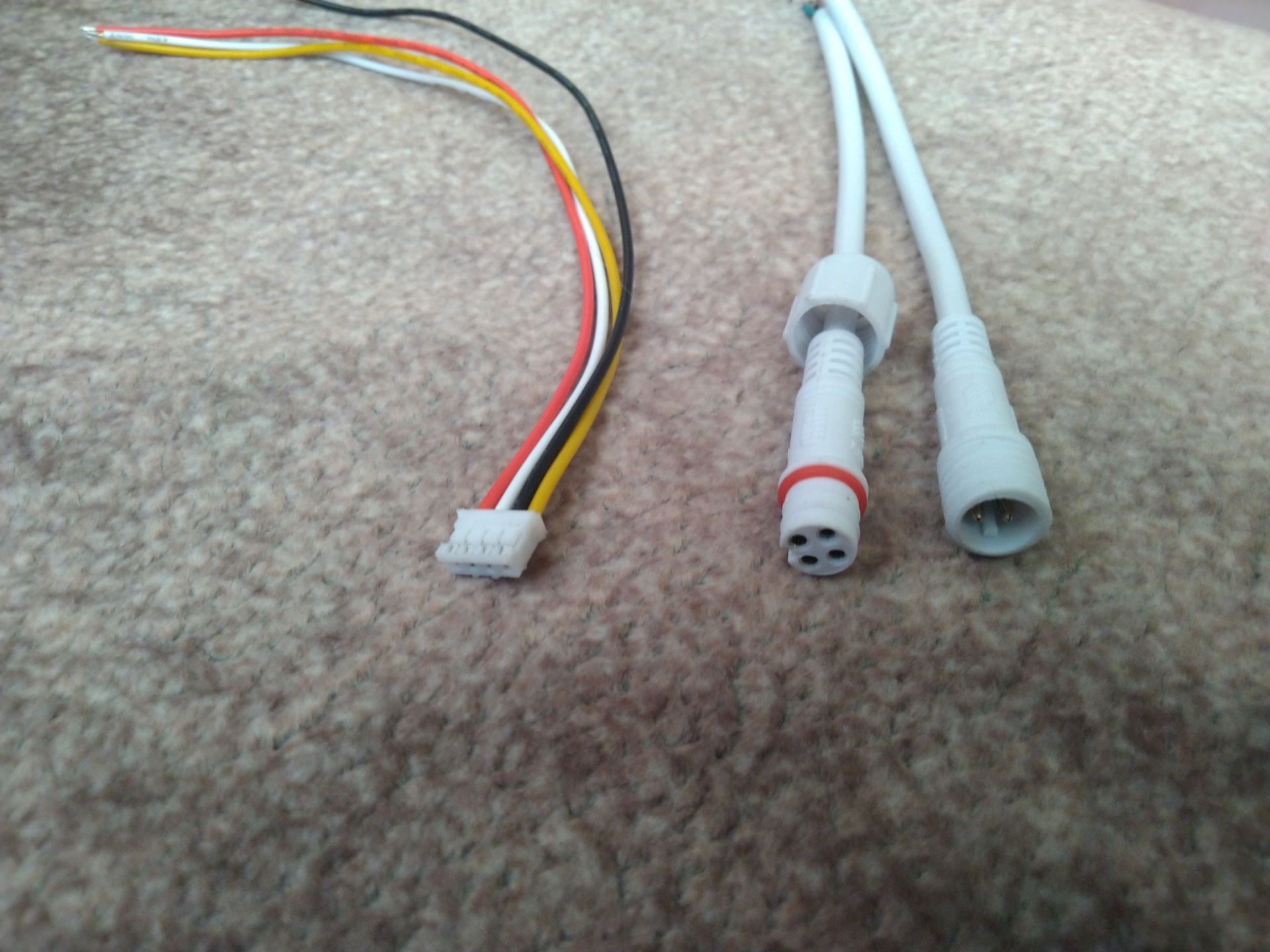

Нашел камеру от хрея за 800р -это из плюсов, к минусам нужно отнести: разъем к ней который стоит как и сама камера или даже дороже; к второму минусу относится питание камеры 6 вольт, не 12 которые дает магнитола.
Купил только камеру без разъема(из-за его цены) решил что сам что-то придумаю и конечно придумал:

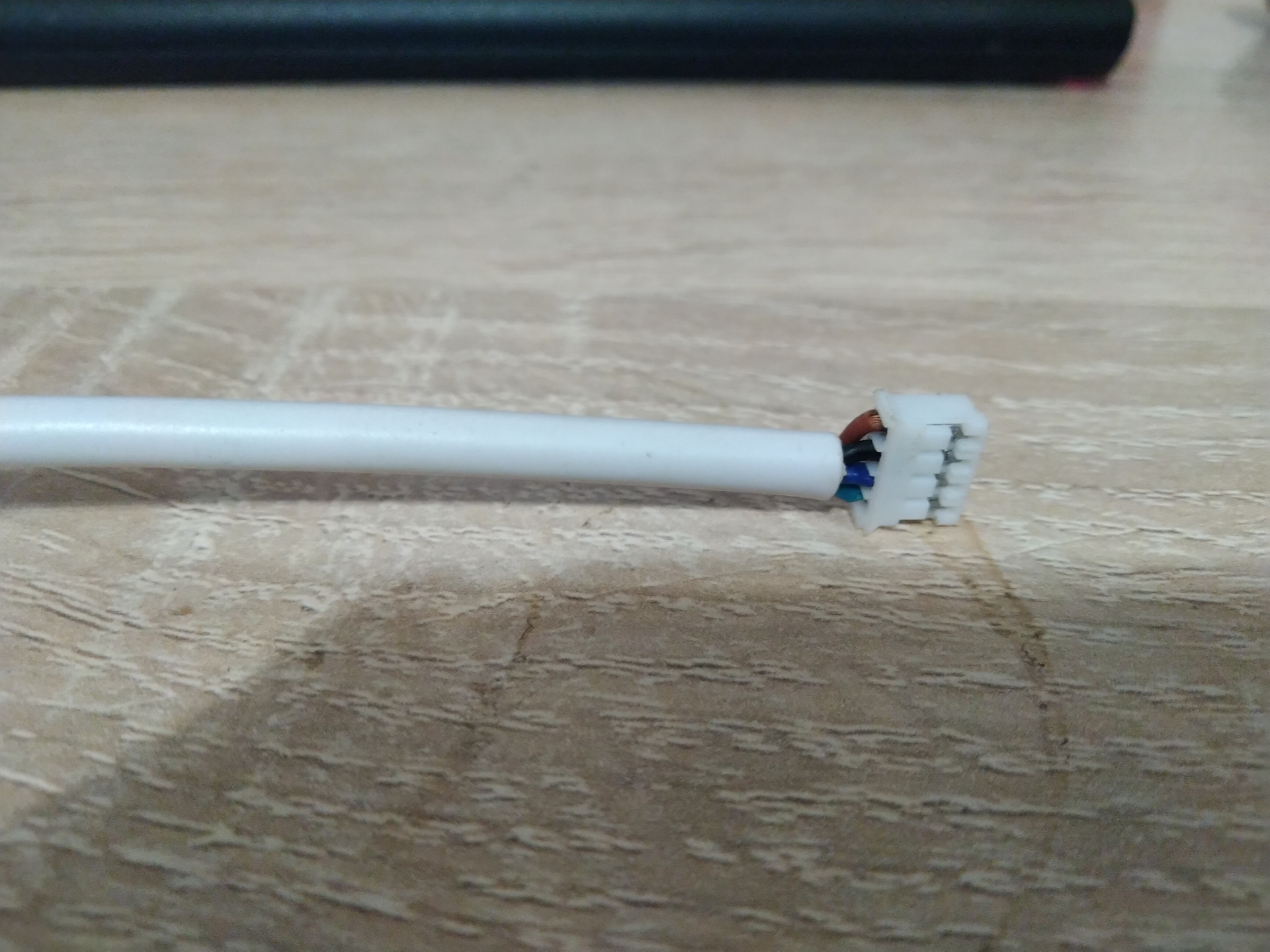

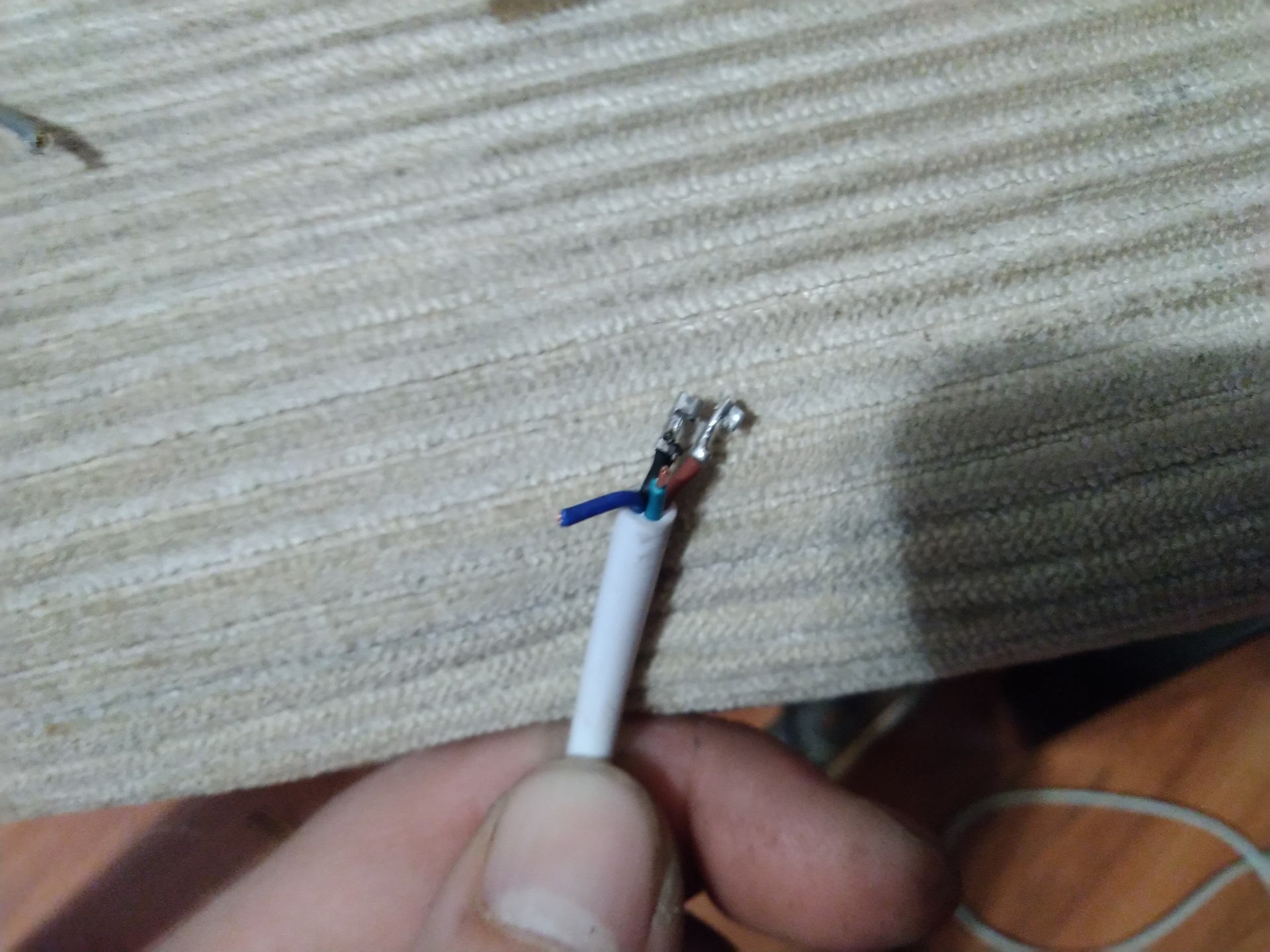

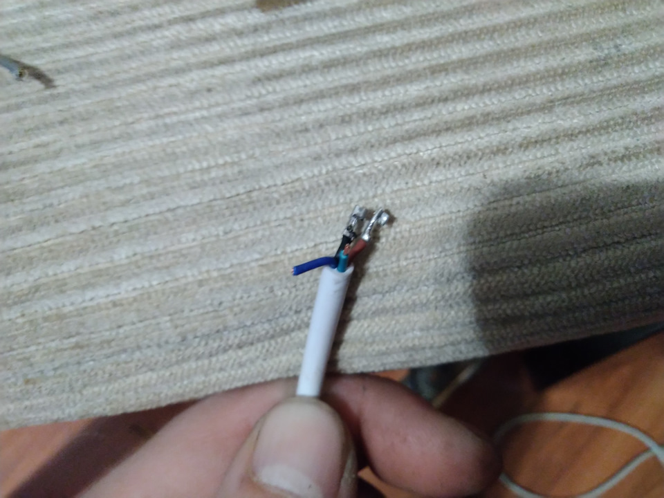

на радиорынке приобрел разъём папа-мама на 4 провода (около 100 р), который можно было и не брать но хотелось чтоб камера была съемной, разъемчик с проводами нашел от домофона:
Разобрал разъем от домофона, переобжал пины и вуаля готово.
Вставил получившийся разъем в камеру, залил термоклеем дабы избежать попадания влаги.

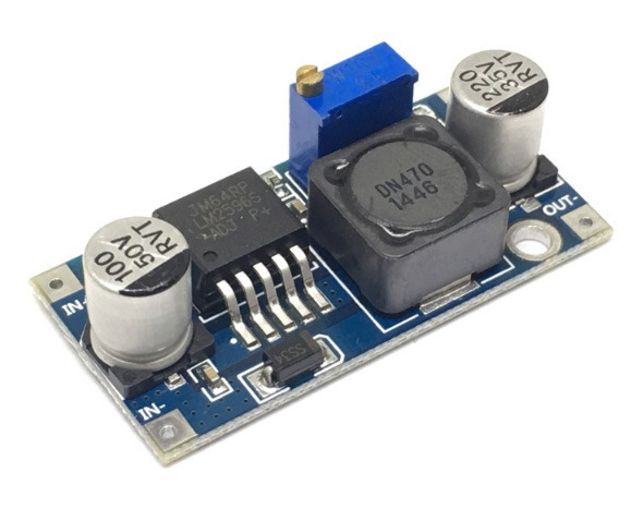

С питанием 6В разобрался следующим образом: на радиорынке приобрел понижающий преобразователь DC-DC 12В, к стати можно и на алике заказать рублей от 100

Питание взял от лампочки заднего хода, сам преобразовать приклеил на двухсторонний скот на крышку багажника.

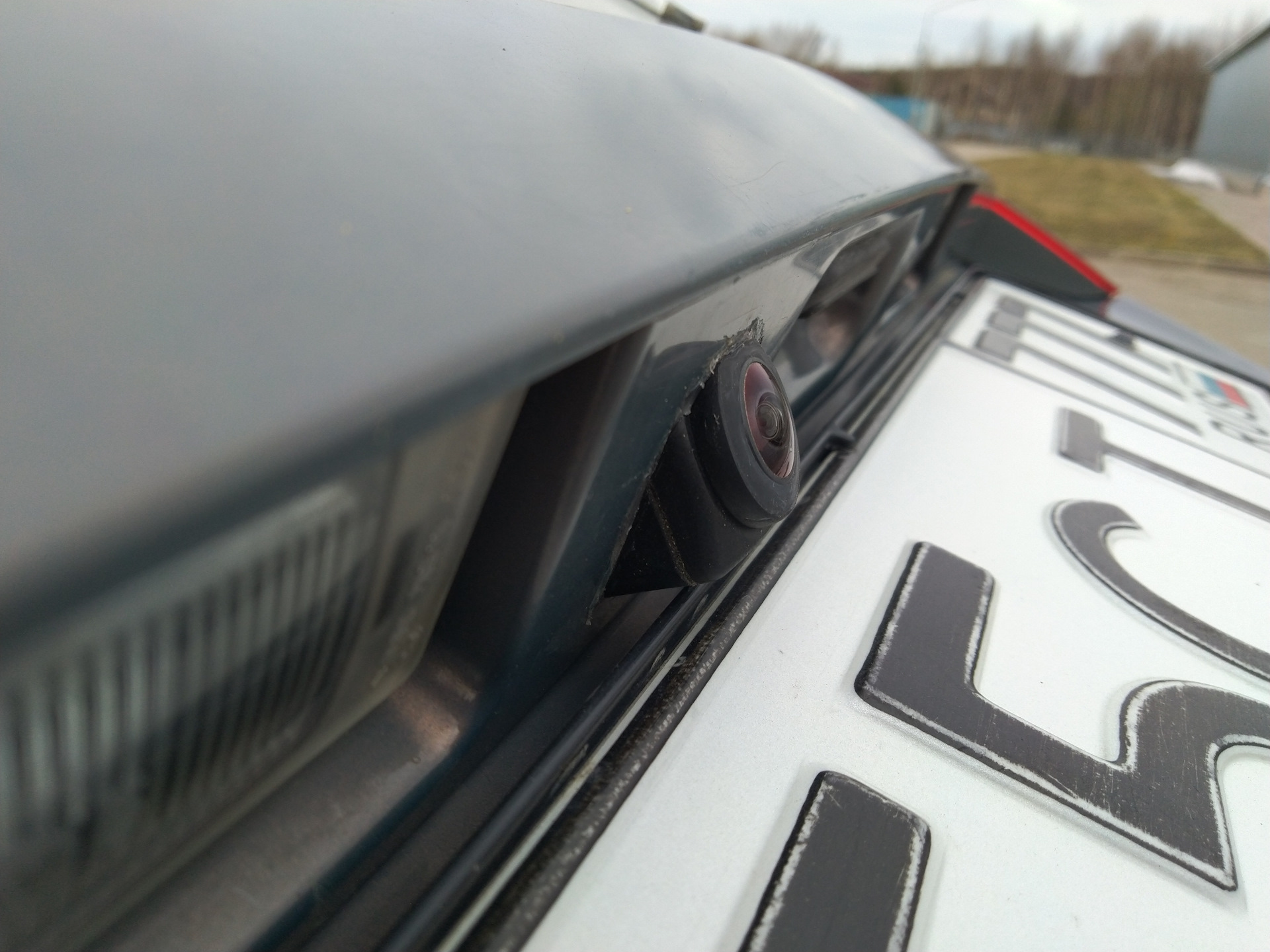

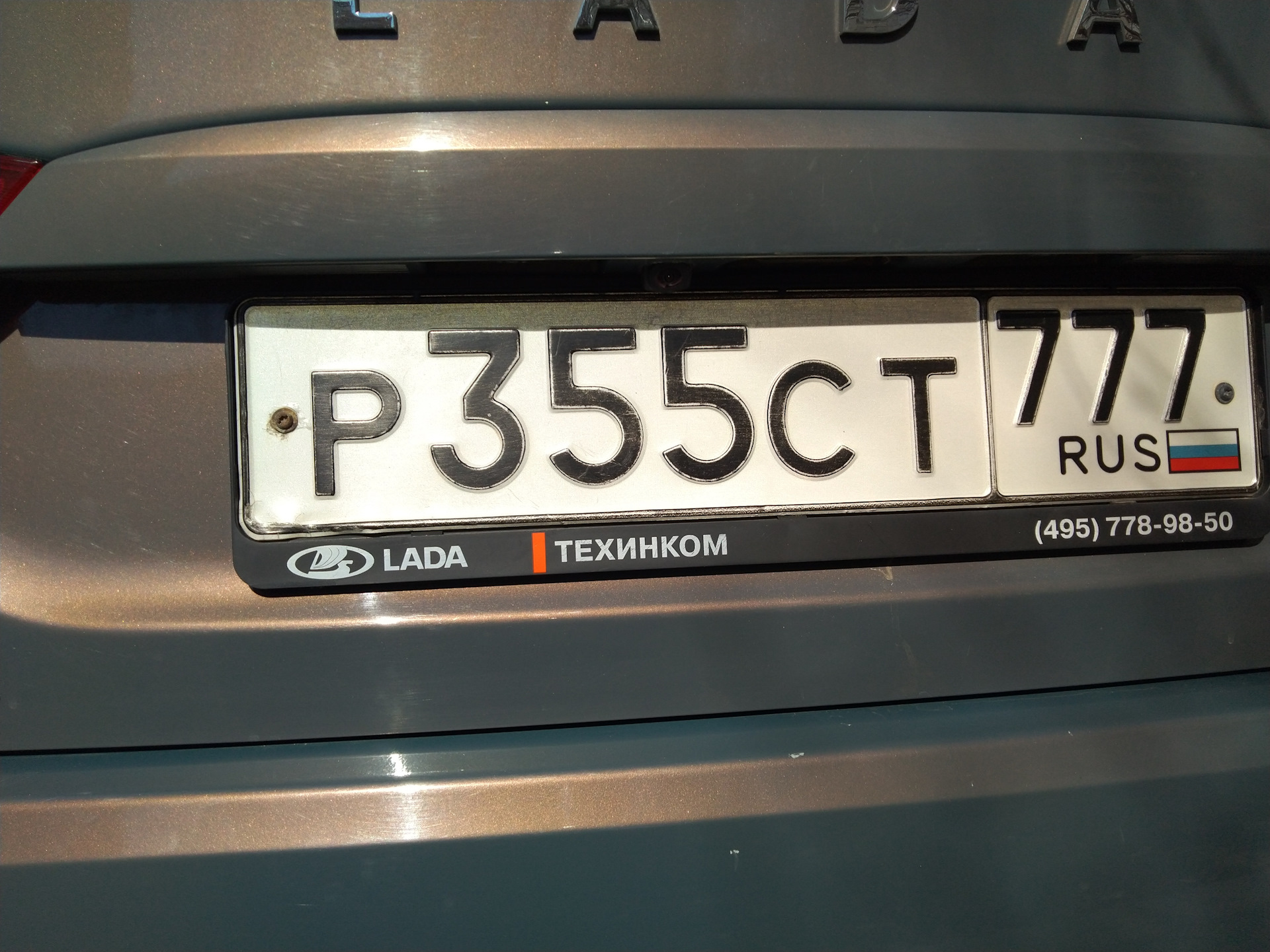

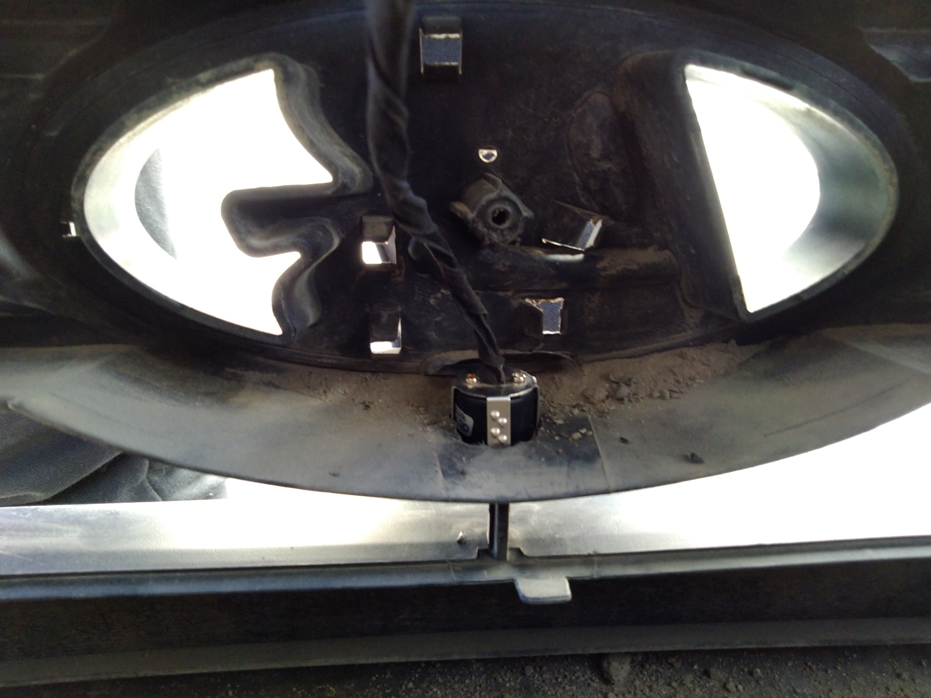

И самое интересное, как я уже писал, то мне не нравится когда камера торчит, поэтому пришлось снять посадочное гнездо и выбросить его, а установить только камеру, предварительно вырезав аккуратненько в накладке отверстие, после чего залил с внутренней стороны термоклеем. Получилось как мне кажется не плохо.
Как я и говорил она незаметна

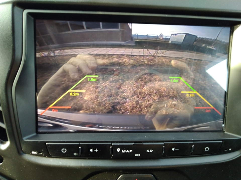

и в тоже время качество отображения ни как не пострадало, бампер видно что очень хорошо.

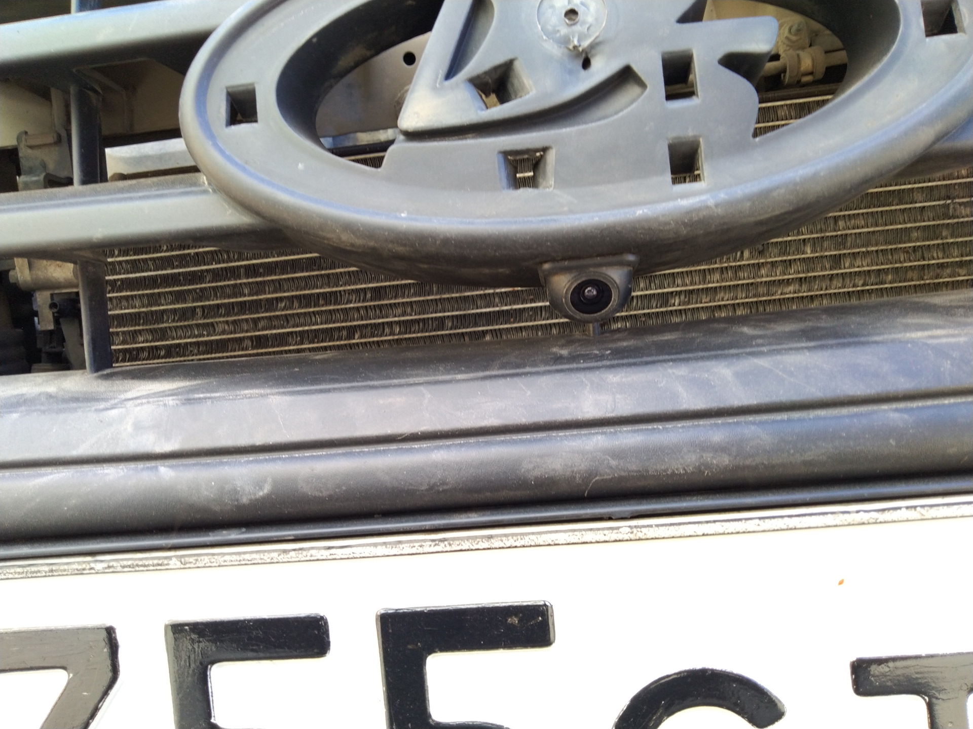

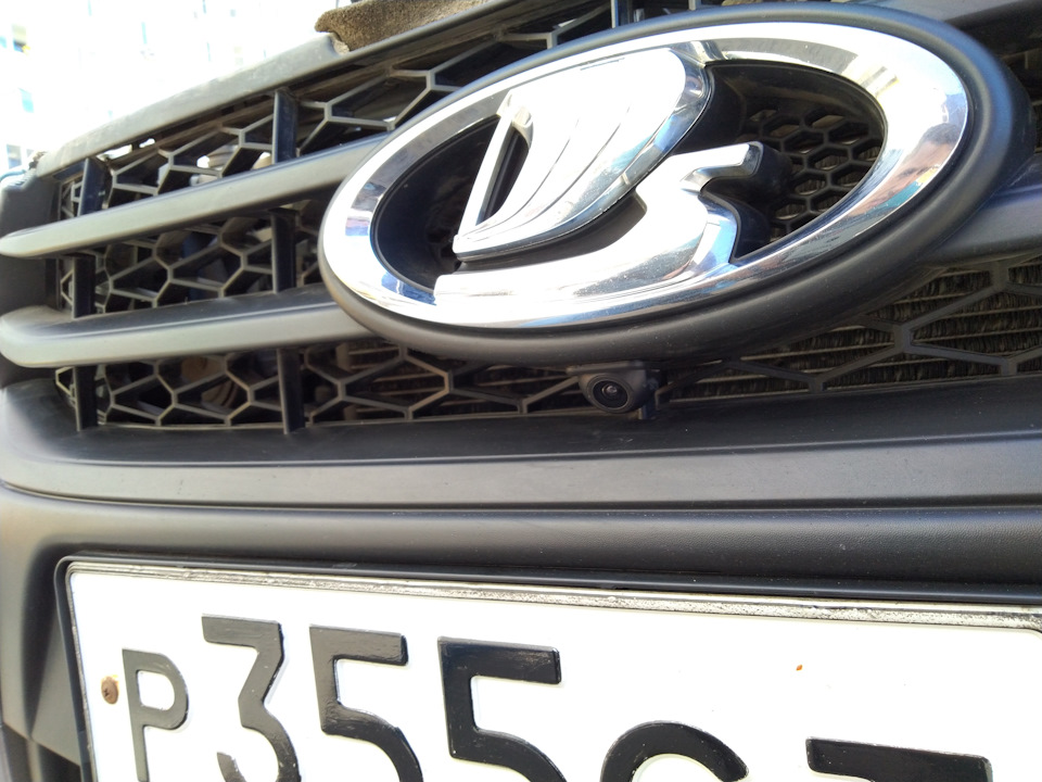

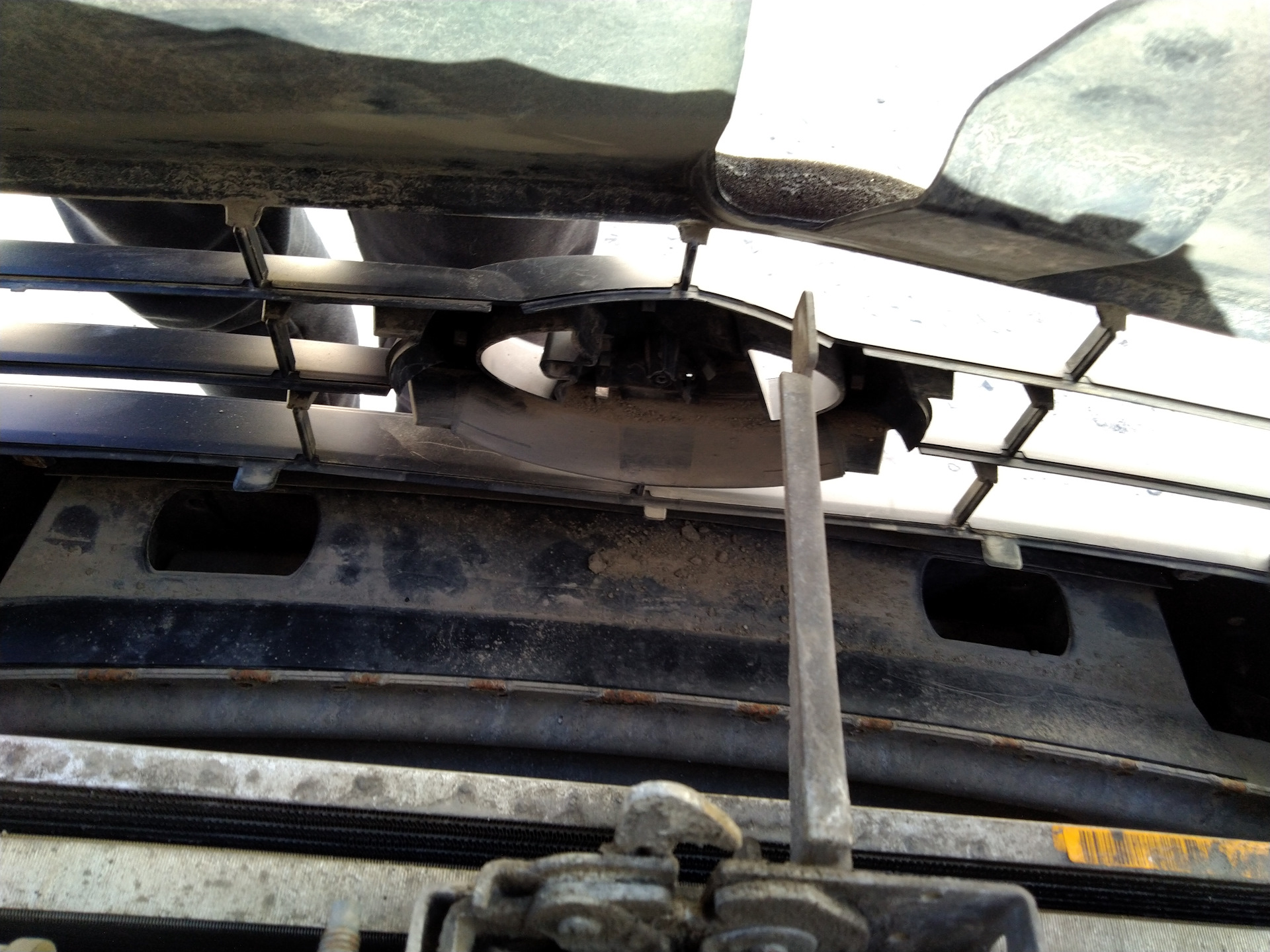

Касательно камеры заднего вида -всё. Но у меня есть демонтированная камера, которую решено поставить на перед. Место под нее, как мне кажется подобрано идеально, и сама камера стала туда как родная
Немного разобрал решетку радиатора, чтобы ее отодвинуть -сделал отверстие под камеру коронкой, которая была в комплекте. Затем вставил туда камеру, протянул провода до магнитолы.
С подключением вопросов не возникло, т.к. в магнитоле есть выход под переднюю камеру. В настройках ММС можно сделать чтоб передняя камера включалась после выключения задней передачи на определённое время.

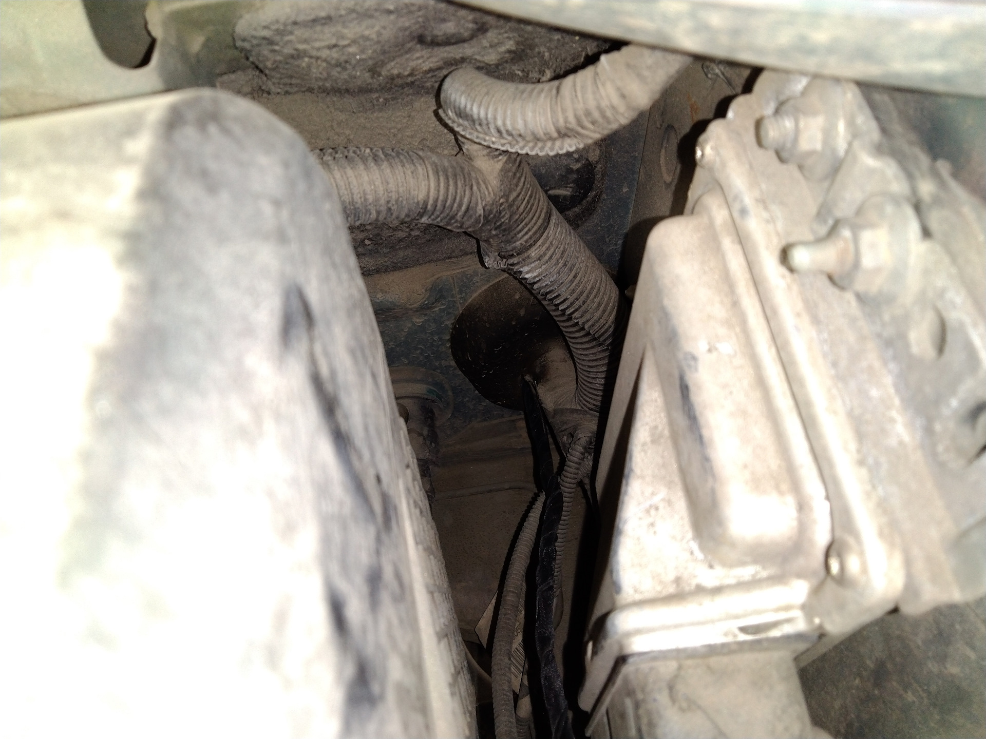

Я правильно понимаю, передний бампер можно не снимать для установки камеры?
Я не снимал
А что нужно сделать, чтобы появился доступ для рук? Не совсем понял.
Я его по верху пустил и кажется где-то в районе фары, где радиаторная решетка начинается, там опустил вниз и стяжками закрепил и всё
А как дырку просверлить, не снимая бампера. Меня вот этот вопрос интересует. Как вы разобрали решетку и отогнули её?
Я наверное вспомнил, как получилось, у меня не был установлен экран радиатора или как он там называется и поэтому был доступ изнутри
Подскажи в каком месте завёл провода в салон?
завел через вон ту резиновую штуку, из салона она чуть выше педали сцепления
Нормально зашли? Без гемора?
изолентой подмотал к толстому твердому проводу и как иголкой проткнул и протянул, пробивал с моторного отсека внутрь, там главное примерно понять где они выйдут потому как места над педалями за торпедой не особо много.

Скажите, передняя камера за счёт бугорков этих держится ? Хорошо сидит ?)
Расклинивается за их счёт, не болтается и не выпадает. Достать снаружи ногтями не получится.
А питание откуда на переднюю камеру взяли?
В магнитоле был выход, даже подписан как F-Cam, после программного включения камеры, там появляется +12, также там был черный провод, кажется GND -это масса. И соответственно тюльпан под переднюю тоже был подписан.
За переднюю камеру прям лайк огромный, сними пожалуйста как она работает. Постоянно или при подъезде к препятствию включается
Включается она либо принудительно пальчиком)) через приложение F-Cam(стандартное), либо после выключения задней передачи на некоторое время (в настройках можно выставить на сколько секунд она включаться должна).
