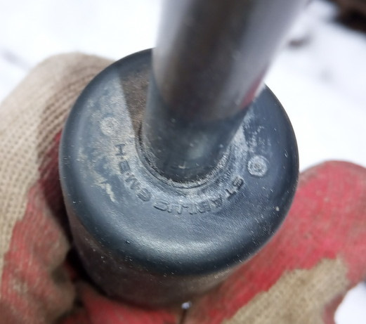

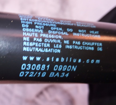

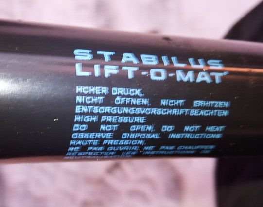

В последнее время, по большей части в холодную погоду не устраивала работа штатных упоров, как дверь не поднимай, дальше она не доводится. Из-за этого и я и супруга периодически очень неприятно влетали в нее головой. Покопавшись и почитав отзывы решился купить 030681 STABILUS, которые якобы и есть оригинал.
Сразу скажу, что они внешне не полностью идентичны оригиналу. По длине да, такой же длины. По толщине так же одинаковые, но сам патрон у оригинала чуть длиннее, на пол сантиметра примерно, в целом не существенно.

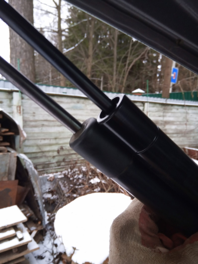

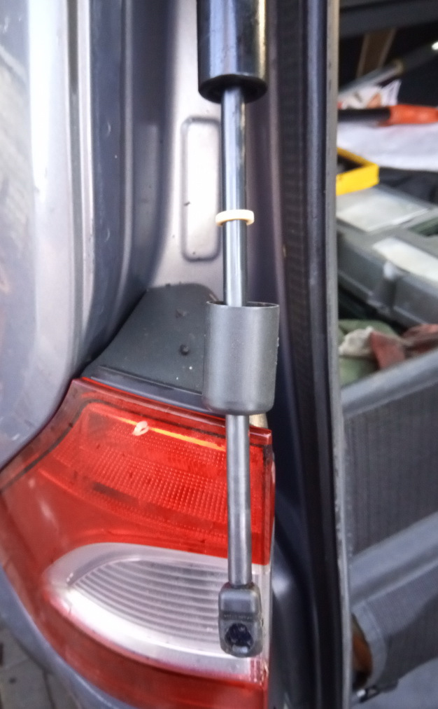

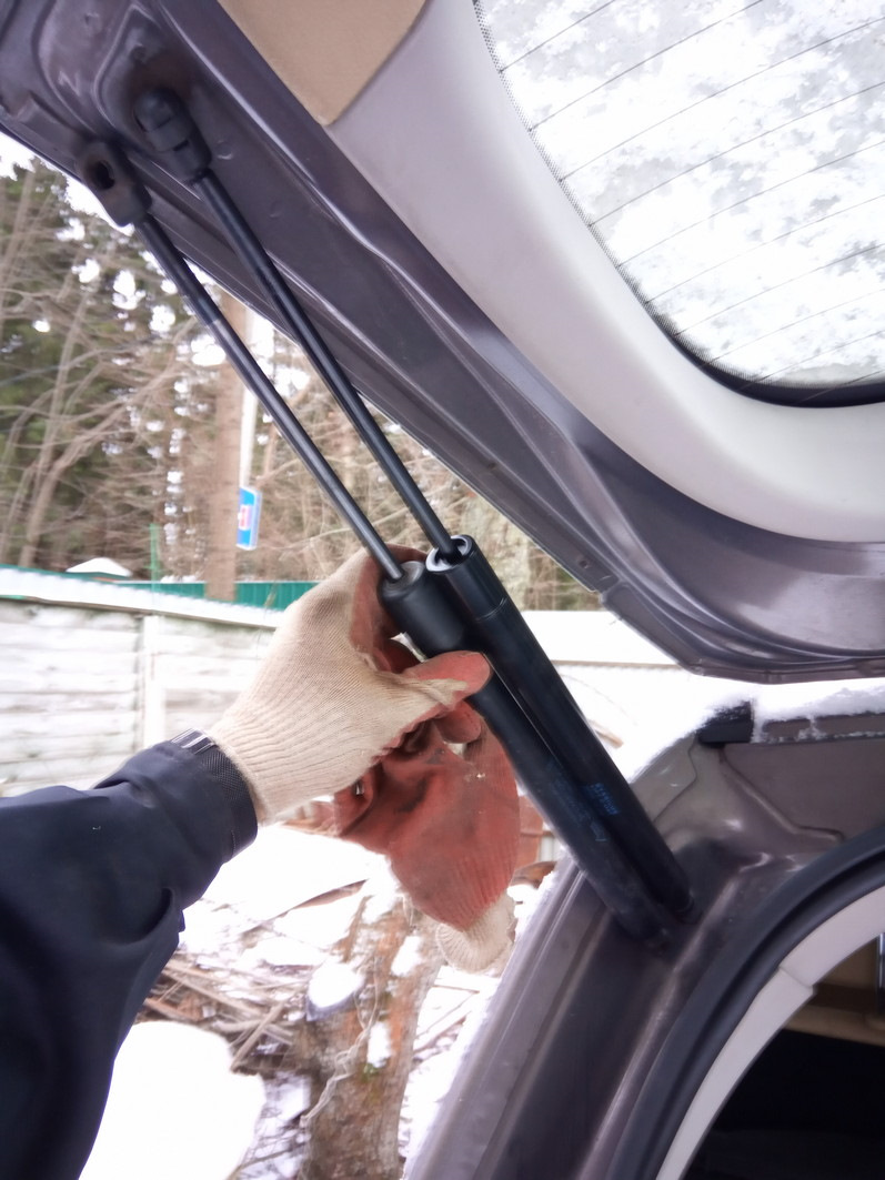

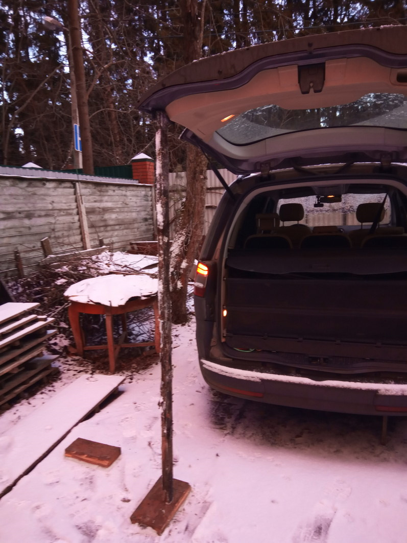

Сама процедура замены проста, важно чем нибудь или с помощником подпереть дверь, поскольку один упор ее не удержит.

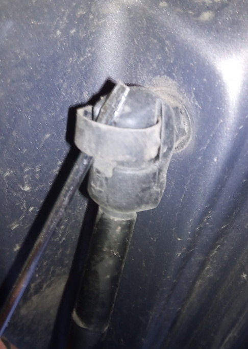

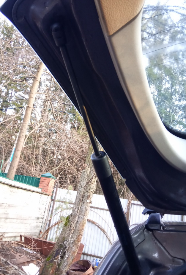

Дальше отверткой поддеваем ограничительную скобу и вынимает чашку упора из шарнира. Установка нового аналогично так же отжимаем скобу, одеваем чашку на шарнир и отпускаем скобу. При этом в новом упоре в чашке содержится еще и комок смазки.
Теперь по результату.
Сразу скажу, что вау-эффекта нет. В текущую околонулевую погоду штатные уставшие вообще дверь не поднимают, где оставил дверь, там и осталась. Новые работают где то от уровня шеи (мой рос 181). С него примерно за минуту медленно, но верно доводят дверь до верхней точки.
В целом пусть пока поработают. С оригиналов сниму размеры патрона и штока и попробую по каталогам поискать что то еще с большей силой выталкивания.

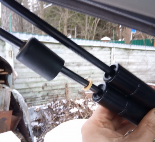

Обновалено

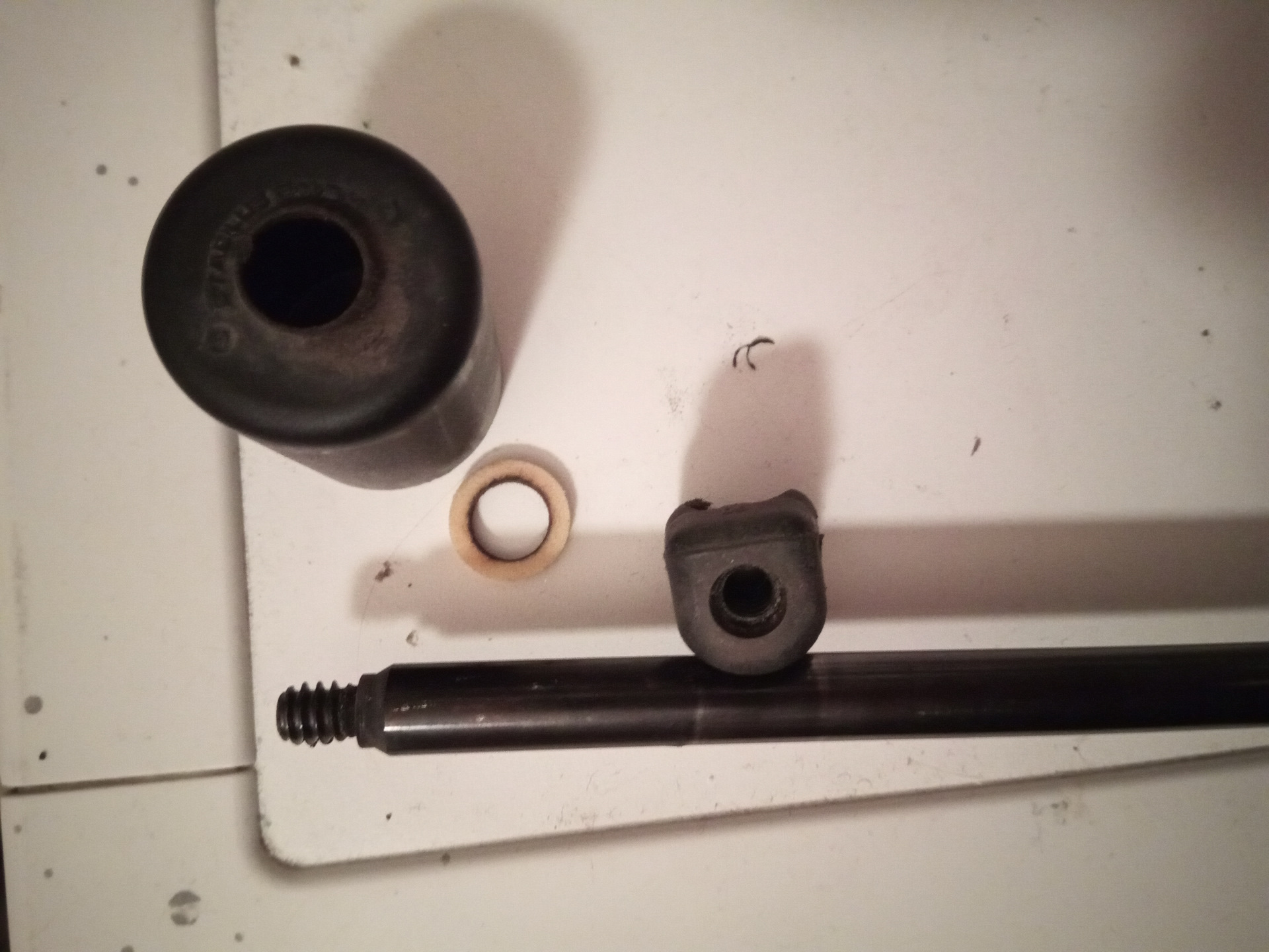

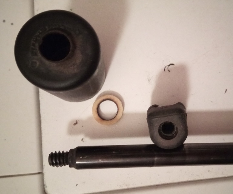

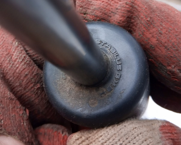

С подачи Саши larssun поставил со старых упоров пыльнички и колпачки на новые. Встали как родные.

Ай Саша молодец))). С резинопыльничком походят дольшее)
Откручиваться должен
Гад ты Саша 😂😂😂
Пришлось оторвать задницу от компа и пойти за пассатижами
Все легко откручивается )))
Теперь придется и новые опять частично демонтировать, что бы эти фигульки поставить )))
Серёг, а колечко и колпачёк переставил на новый?

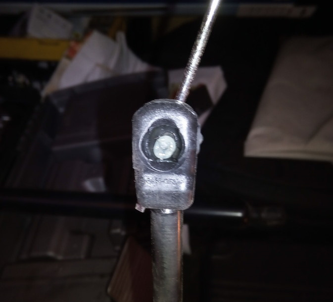

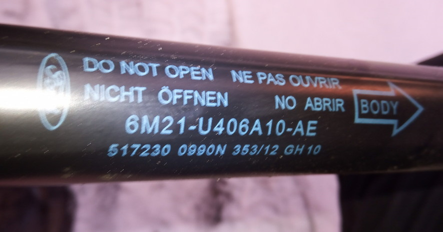

Сань, нет. Я не знаю, как верхний шарнир со штока снять. Наверное он откручивается, но чем шток зафиксировать, у меня инструмента подходящего нет, только газовый ключ ) Попробую на снятых штатных посмотреть, можно ли верхний шарнир открутить.
Блин, решил сегодня повнимательней рассмотреть свои упоры на максе. Почистил, всё обсмотрел и обнюхал, ну нет там надписей stabilus. Ни на пыльнике, ни сбоков. Только форд. Не знаю, что и думать.
Может на Макса другой поставщик? Если по фордовскому коду искать стабилус в заменителях не попадается?
По фордовскому коду стабилус тоже есть в аналогах, но с номером 515055. Но там ещё куча аналогов. Вобщем надо пытать кого-то, у кого тоже макс. Есть ли эти надписи на упорах.
Добрый день. Всех с праздниками! Сергей, отчет полезный, ранее рассматривал вопрос, с закрытием была небольшая проблема (отпрыгивала). В рассмотрении был и твой вариант, были еще Kilen 422063, Dello 100004710, Nakayama GS668NY. Kilen дороже 20$, остальные дешевле Stabilus. По разным отзывам лучший вариант — оригинал, остальные быстро сдыхают. Интересно, как у тебя послужат.

Я когда на Фокусе эти упоры менял, не ожидал, что дверь багажника такая увесистая. Чуть не прихлопнула меня)
А на Галке так вообще помощник должен быть из разряда пауэрлифтеров, чтобы придерживать нашу немаленькую калитку))
Володь, привет! Спасибо и тебя с Новым Годом и Рождеством!
На Фокусе как то не довелось, а вот на Галке деревяха реально пригодилась. У кого то читал, что можно головой упереться и держать, но блин — башку то жалко )))

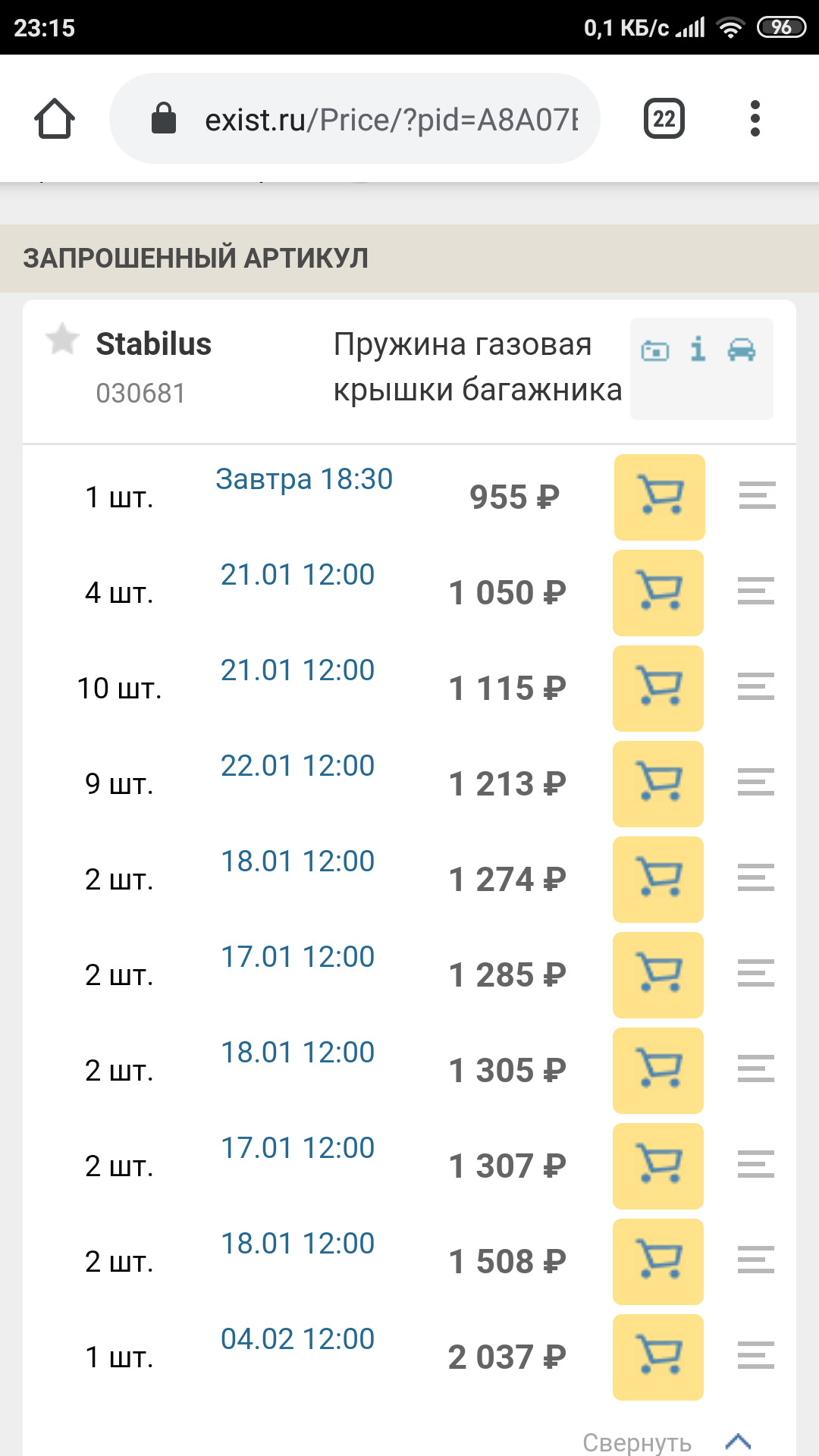

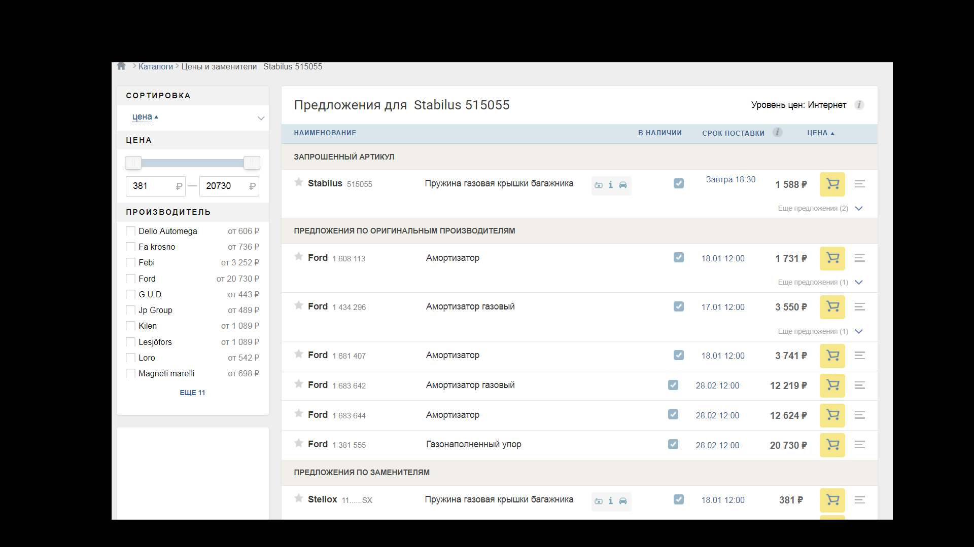

Стабилус удивил, на Макса упор сейчас стоит порядка полутора тысяч штука (ЭКЗИСТ — 1588р.), итого за пару больше трёх тысяч !
Где логика, если на Галактику упор в полтора раза МОЩНЕЕ
(990 против 670Н)?!
С ценообразованием у них действительно хренразберешь)

Может от региона зависит, сейчас посмотрел экзист впринципе за 1050 руб. вполне реально взять.
Хотя глянул твой профиль…посмеялся. Мы с тобой в одном городе.)))
Я смотрел упор на Макса, это другой номер: 515055.
Хотя может быть, что по наличию написано есть, а по факту нет. Уже не раз такое было, заказываешь за недорого, а через пару дней приходит отказ.
Также может и от настроек экзиста зависит, у меня стоит уровень цен "интернет", так себе цена. Когда себе искал полтора года назад, то их вообще не было НИГДЕ! Висело по одной-две штуке и после заказа приходили отказы.
Да…с номером меня элкатс обманул(((
По вину макса дал аналог от галки. Всё надо перепроверять.(

Более дешёвые либо не поднимают нормально, либо дверь надо закрывать ДВУМЯ(!) руками, сжатие происходит с большим усилием. У стабилуса такой проблемы нет, но есть подозрение, что на конвейер форда они отправляют версию с чуть большим усилием!
По маркировке на них те же 990 N, что и у оригинала, но руками это врят ли проверишь, я всем весом пытался старые сжать — фигвам.
