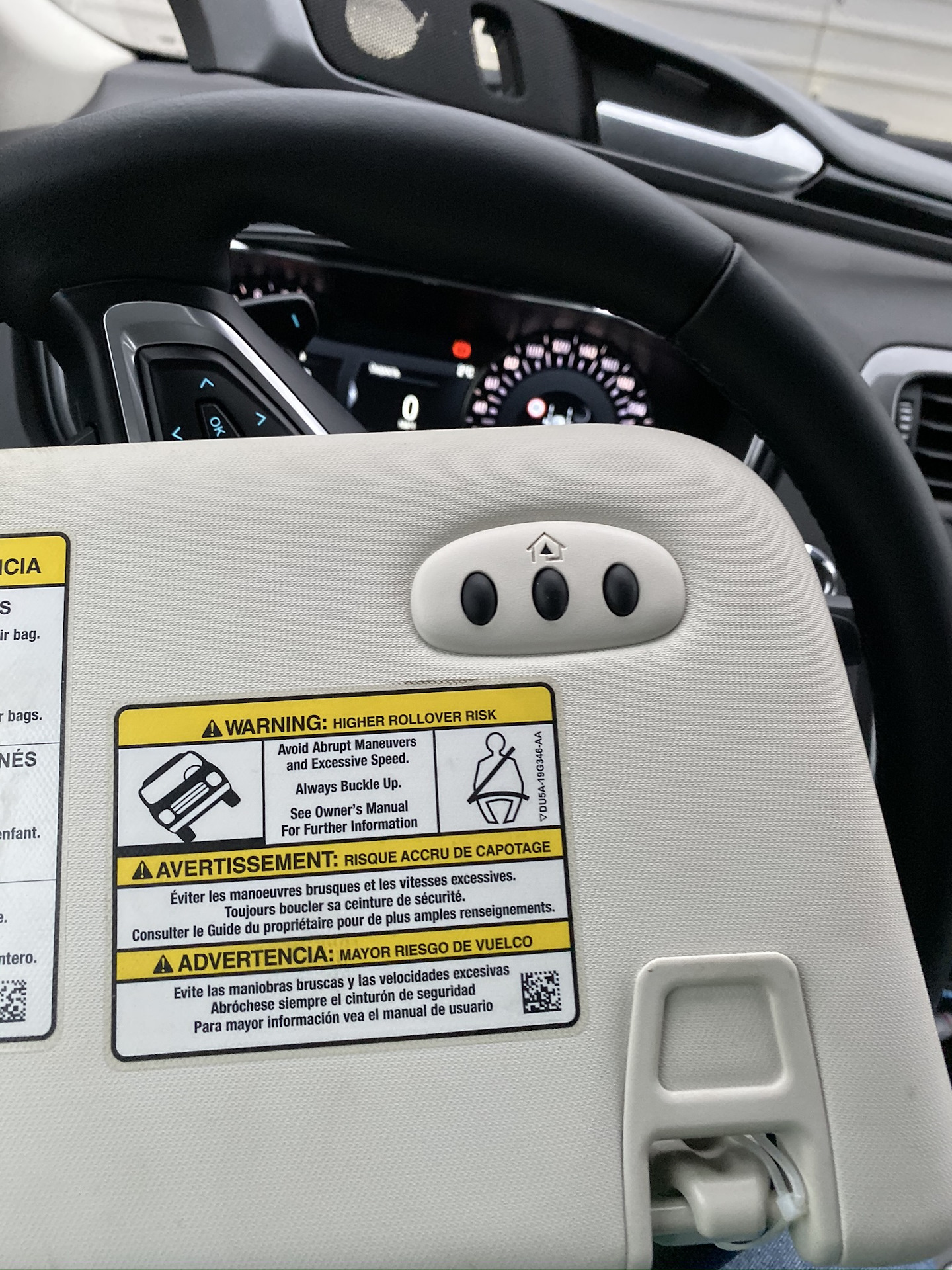

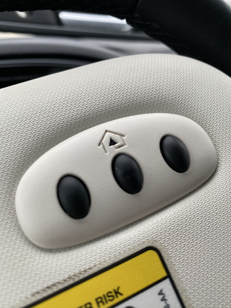

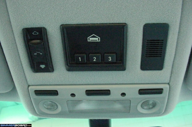

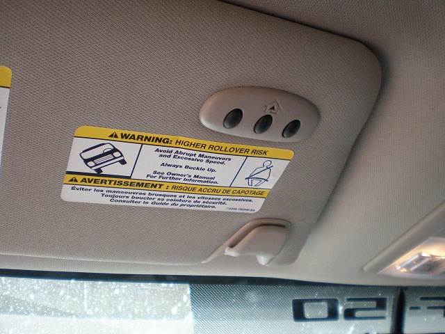

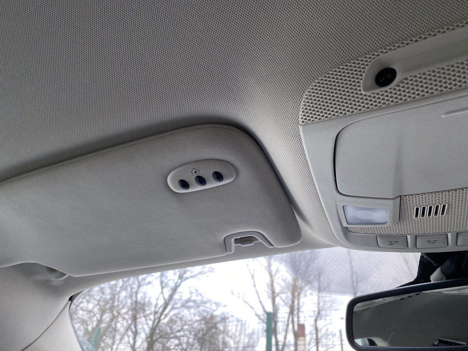

Я думаю некоторые из Вас видели на разных автомобилях: три кнопочки со значком гаража. Обычно они располагаются где-то в районе потолочной консоли, салонного зеркала или солнцезащитного козырька. Особенно данная система популярна в США.
Данная система рассчитана для дистанционного управления гаражными воротами, шлагбаумами и прочей автоматикой. Вы просто регистрируете данную штуку в своей автоматике как дополнительный брелок, который навсегда закреплен в вашем автомобиле. Так как кнопочки три, то и устройств вы можете запрограммировать тоже три.

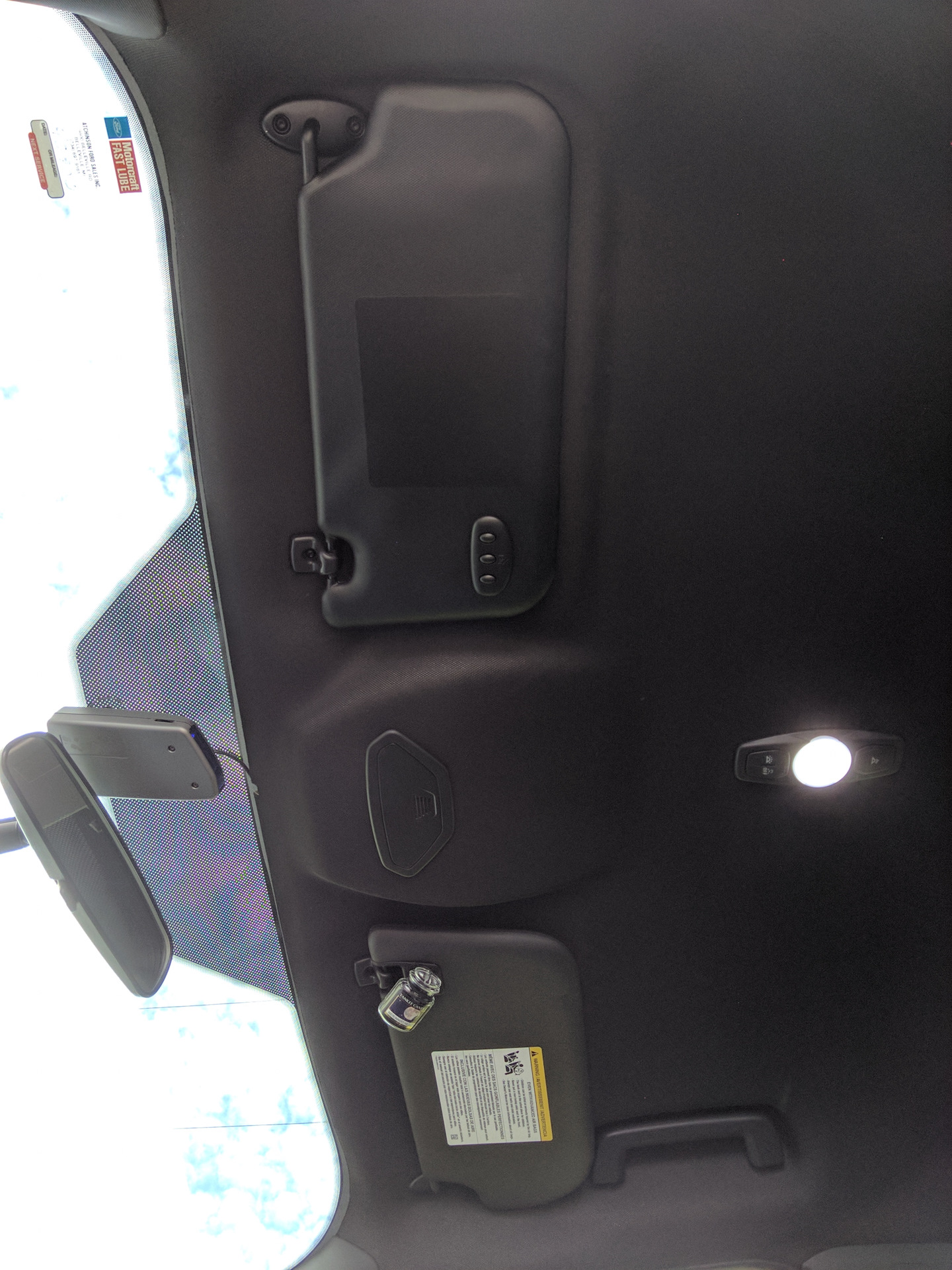

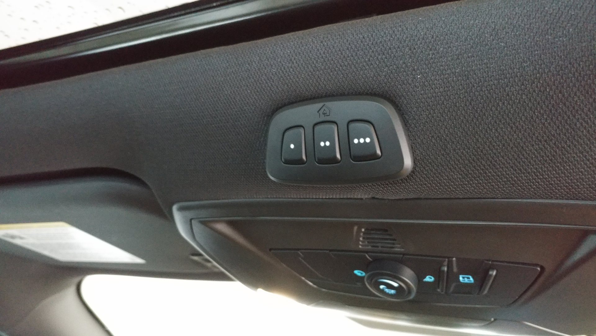

Вот несколько примеров на автомобилях марки Ford.
Где-то примерно в ноябре мне случайно попался козырек от Американского Форд Эскейп. Пройти мимо него я само собой не смог.

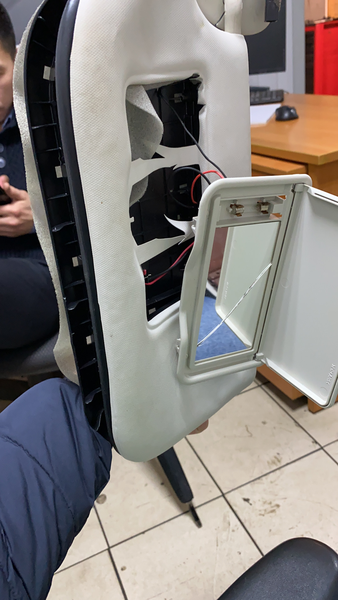

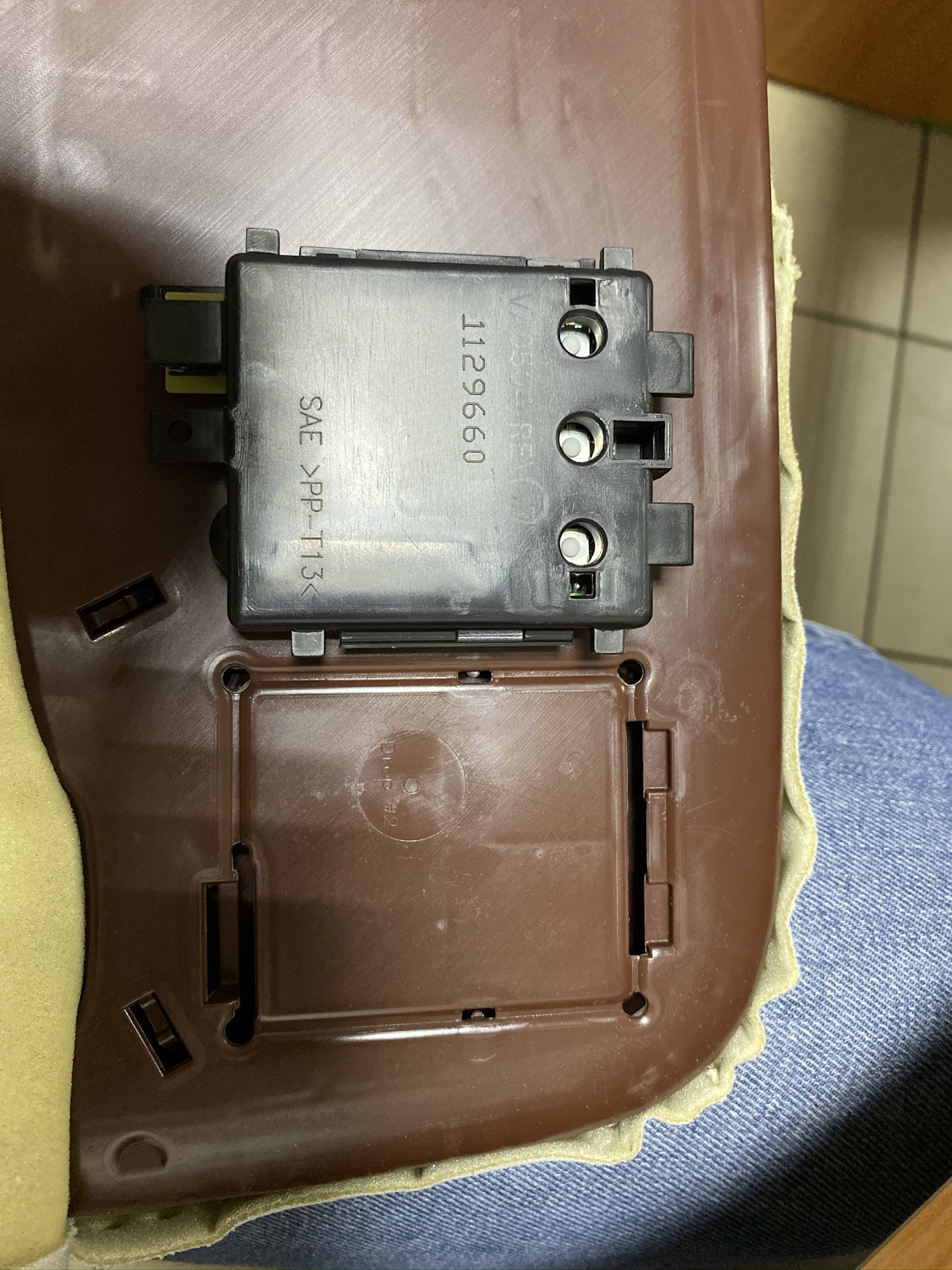

К сожалению, козырек от американской куги оказался абсолютно не разборным. Состоит он как и козырек от мондео из оболочки и внутреннего каркаса, так вот оболочка это паяный пластик, а каркас выполнен на защелках-гарпунах. Увы, только ломать.
Как вы можете видите разборка довольно варварская. Даже зеркальце пострадало.

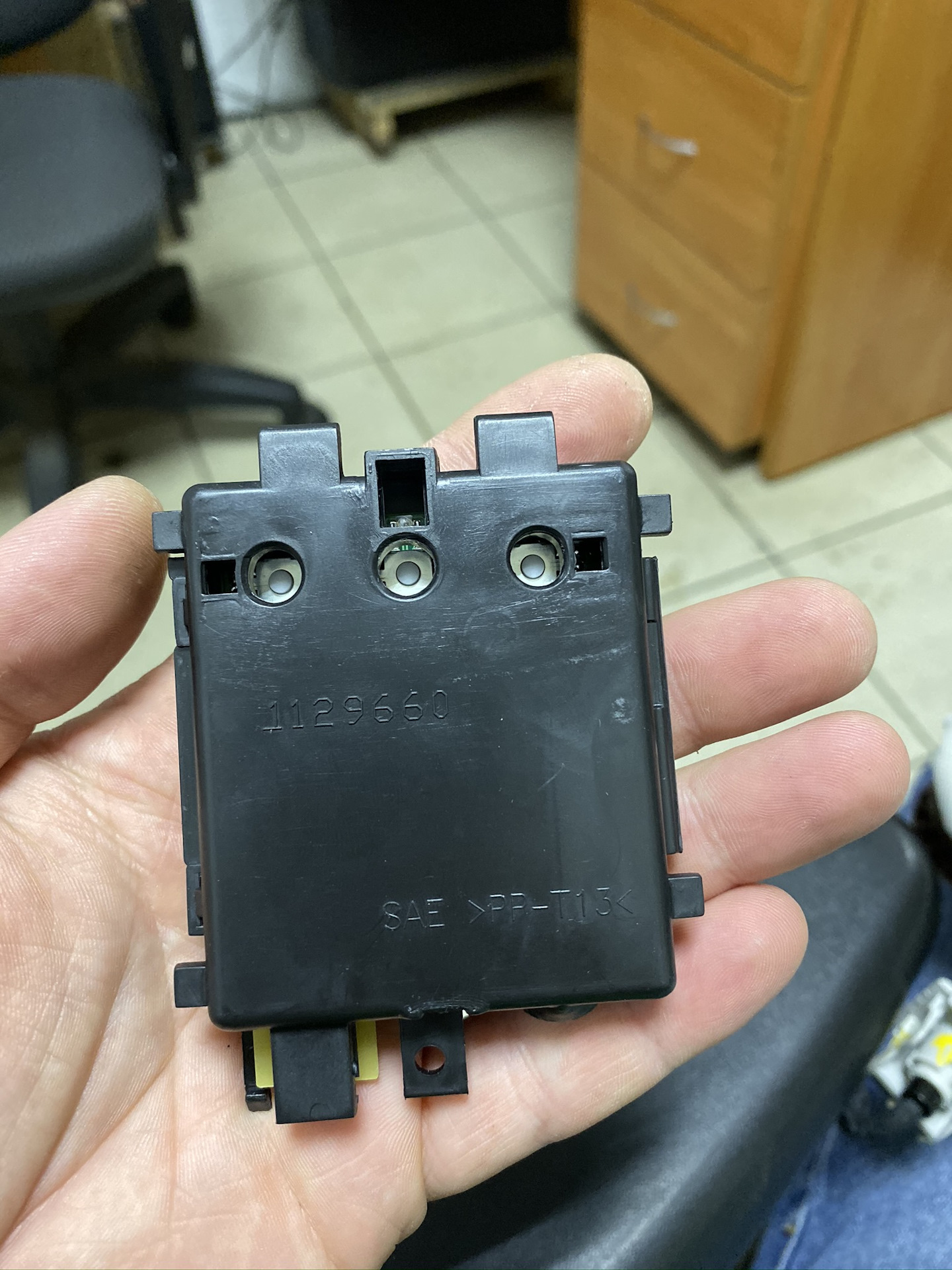

Но цель достигнута, и из козырька вырвана заветная коробочка.

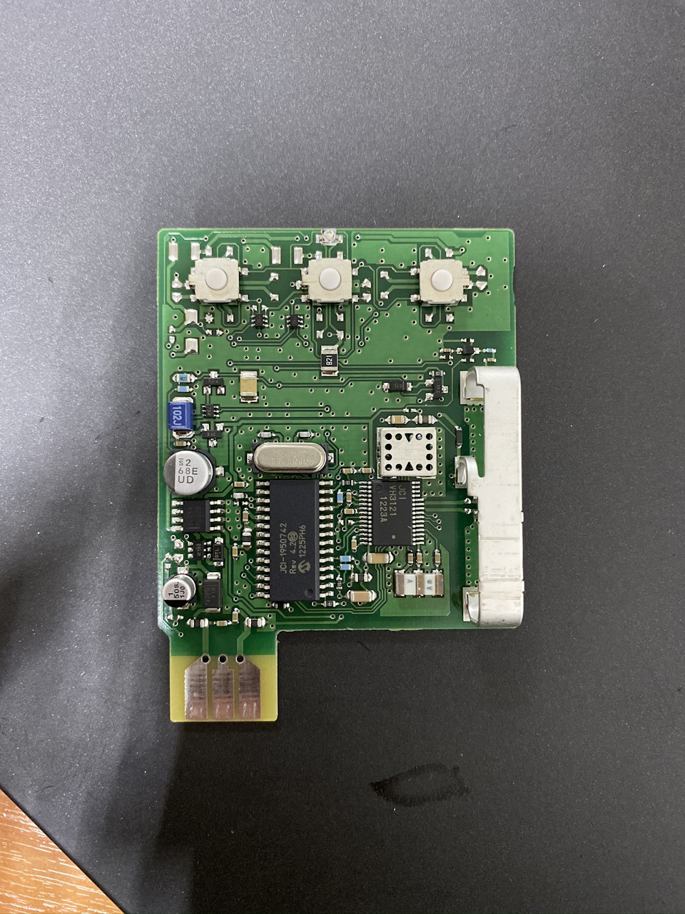

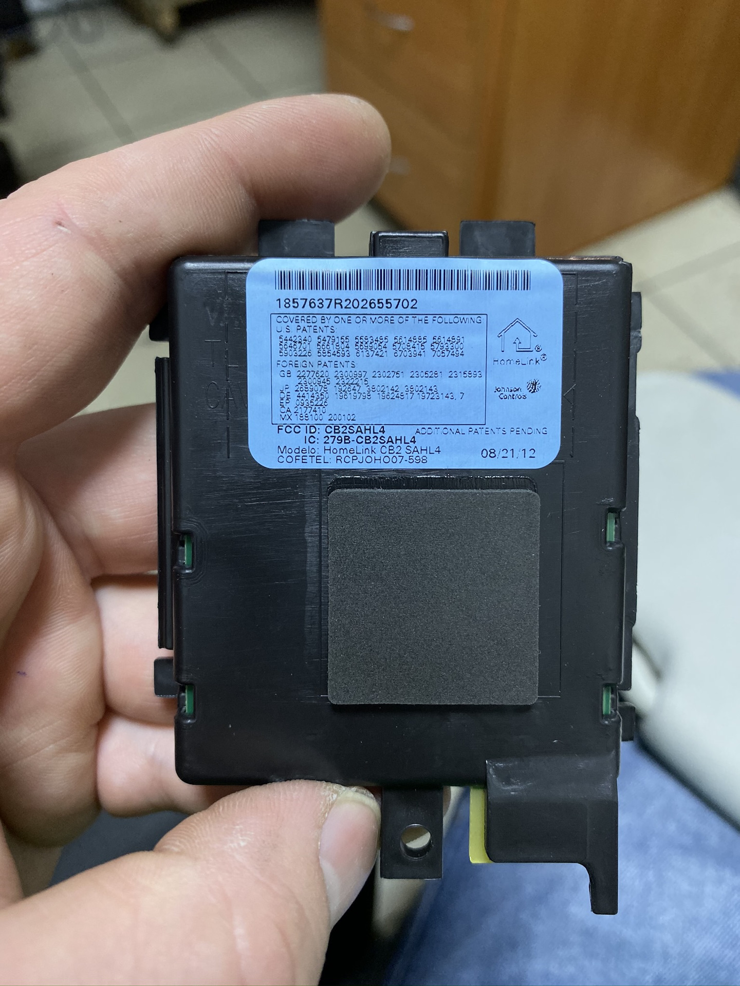

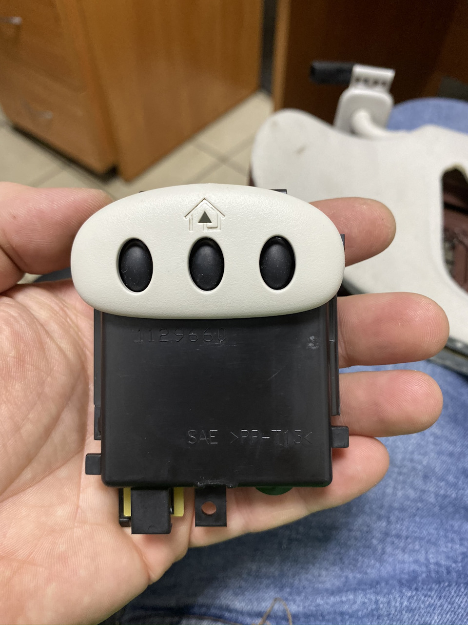

Это отдельно стоящий модуль в собственном корпусе. Внутри него находится довольно серьезная по начинке плата.
Данную плату мы смело отправляем в мусорное ведро. Причин на это сразу несколько во-первых она рассчитана на американскую частоту в 315 МГц, что уже фиаско. А во-вторых она работает только с автоматикой HomeLink, которую найти в РФ ну очень не просто.
Конечно, можно было оставить ее просто как красивые кнопочки на козырьке, но так не правильно — должно работать.
Далее я обратился к ребятам, которые занимаются автоматикой для ворот, шлагбаумов и тд. Они мне смогли предоставить готовый продукт, который они разработали для автомобилей BMW. Конструктивно он идентичен пульту от форда, но имеет немного другую часть в районе кнопок, выполненную в виде гибкого шлейфа, а также имеющий подсветку, которую увы в форде не реализовать. По функционалу же их устройство это клонер почти всех распространенных брелков, используемых в России и СНГ. Умеет работать с брелками, которые используют Rolling Code.
Немного поработал паяльником и заветная коробочка готова к установке. Остается только вопрос как запихать ее в козырек от мондео? Ответ на данный вопрос я давал почти 2 месяца.

Вот то место, которые вы можете прощупать.
Да, это именно посадочное место для HomeLink.
Особо внимательные заметят, что нарисована даже схема укладки проводов к блоку кнопок.
Установка элементарная, вырезаем пластик и вставляем блок.

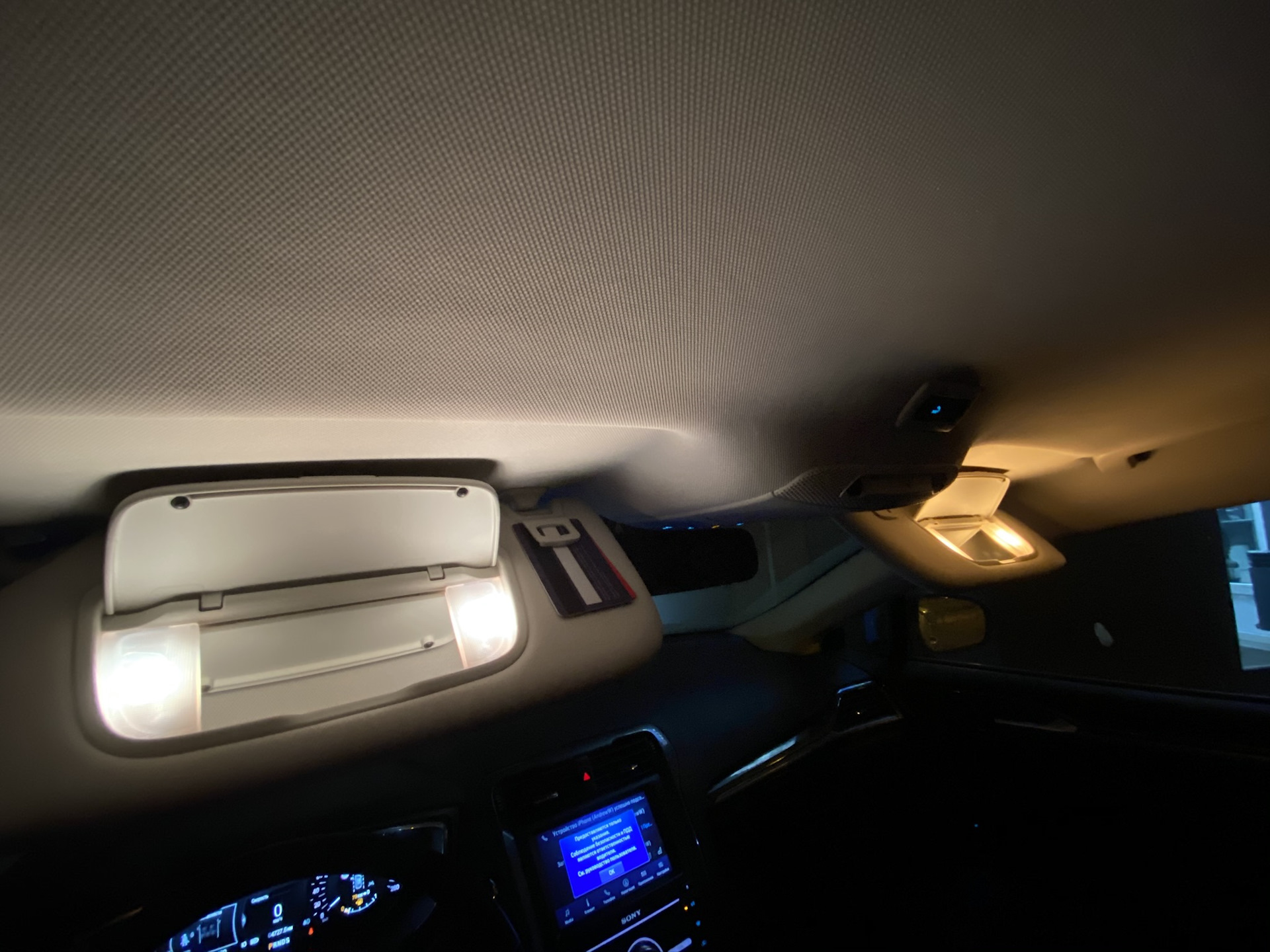

Все установлено и работает. Внутри домика при нажатии кнопок мигает зеленый светодиод.
Проверил на шлагбауме, брелок привязался без проблем, а вот "палка" осталась без движения, беглый осмотр показал, что "палка" на парковке уже давно не работает=)

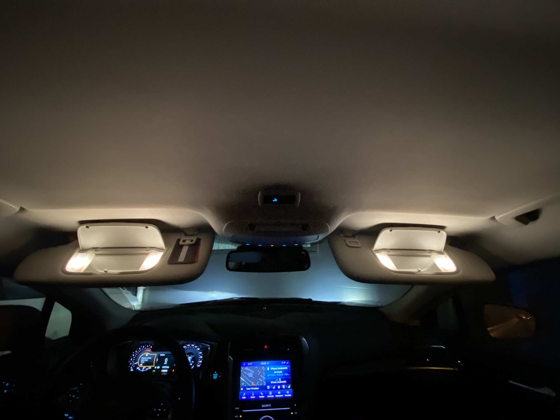

Ну и напоследок расскажу интересную особенность: в Американских козырьках используются особые лампочки, которые имеют синий светофильтр, и дают более белый приятный свет.
При сравнении сразу все видно. Поэтому было решено заменить лампочки везде.
Да, увы в козырьках, также как в подсветке в зеркалах используются не светодиоды, поэтому приходится выкручиваться.

Проведя исследование на других американских авто с hl. Они универсальные: работают с 315 и на 433 изначально и сразу. Я ошибался. Об этом, кстати, писали тут в комментариях.
А вот с автоматикой они работают далеко не всей. С европейской работают почти всегда, а вот с Китайской или другой уже почти не работают.
У меня же на даче автоматика DoorHan и с ней он заработал, только после замены платы на кастомную.

Блоки Homelink, которые установлены в зеркала, козырьки и т.д., работают с различными системами автоматики, а не с автоматикой Homelink. Да и не делает Homelink автоматику для ворот. Список поддерживаемых систем автоматики можно посмотреть на официальном сайте Homelink.
Это игра слов.
"Автоматика HomeLink" по смыслу тоже самое, что "Автоматика, которая поддерживает устройства с технологией/форматом/стандартом HomeLink".
В любом случае в большинстве своем стоит автоматика NONAME, а она не поддерживается)
Зато теперь поддерживается и вся автоматики HomLink и куча других. Вот и вся правда.
Сказать, что "работает только с автоматикой Homelink", это тоже самое, что сказать, что автомобили форд ездят на топливе ФОРД. А ведь форд не производит топливо, и ездить автомобили форд могут на топливе любого производителя, лишь бы совпадали характеристики топлива с тем, которое необходимо данному двигателю, установленному в конкретный автомобиль форд. Точно так же и Homelink не производит автоматику для ворот, и работают устройства Homelink с любой автоматикой, при условии совпадении частот и протокола (кодировки).
P.S. Если бы Вы немного внимательно посмотрели на блок homelink (что вы сфотографировали), и посмотрели бы в интернете информацию по нему, то смогли бы узнать, что данный блок работает не только на частоте 315 МГц, а на интервале частот, в том числе и на 433.92 МГц.

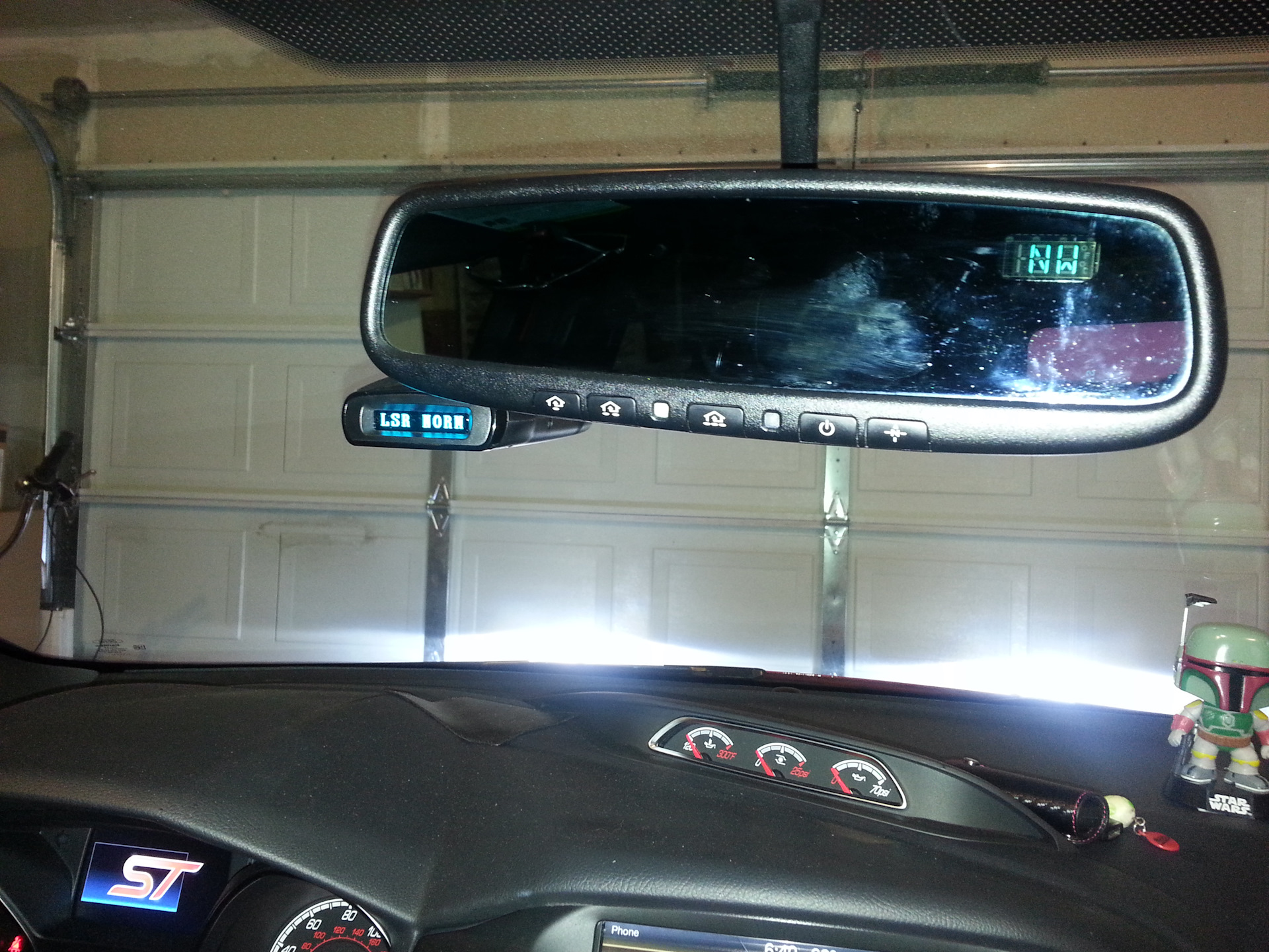

Возможно как альтернативный вариант козырькам (для М5 все равное не подходит из за IPMA), зеркала с кнопками HomeLink
На рестайловое (2019+) лобовое стекло можно такое поставить там другая конструкция IPMA. Но еще и из-за фотохрома на левом зеркале не подходит.
В общем только козырек только хардкор.
