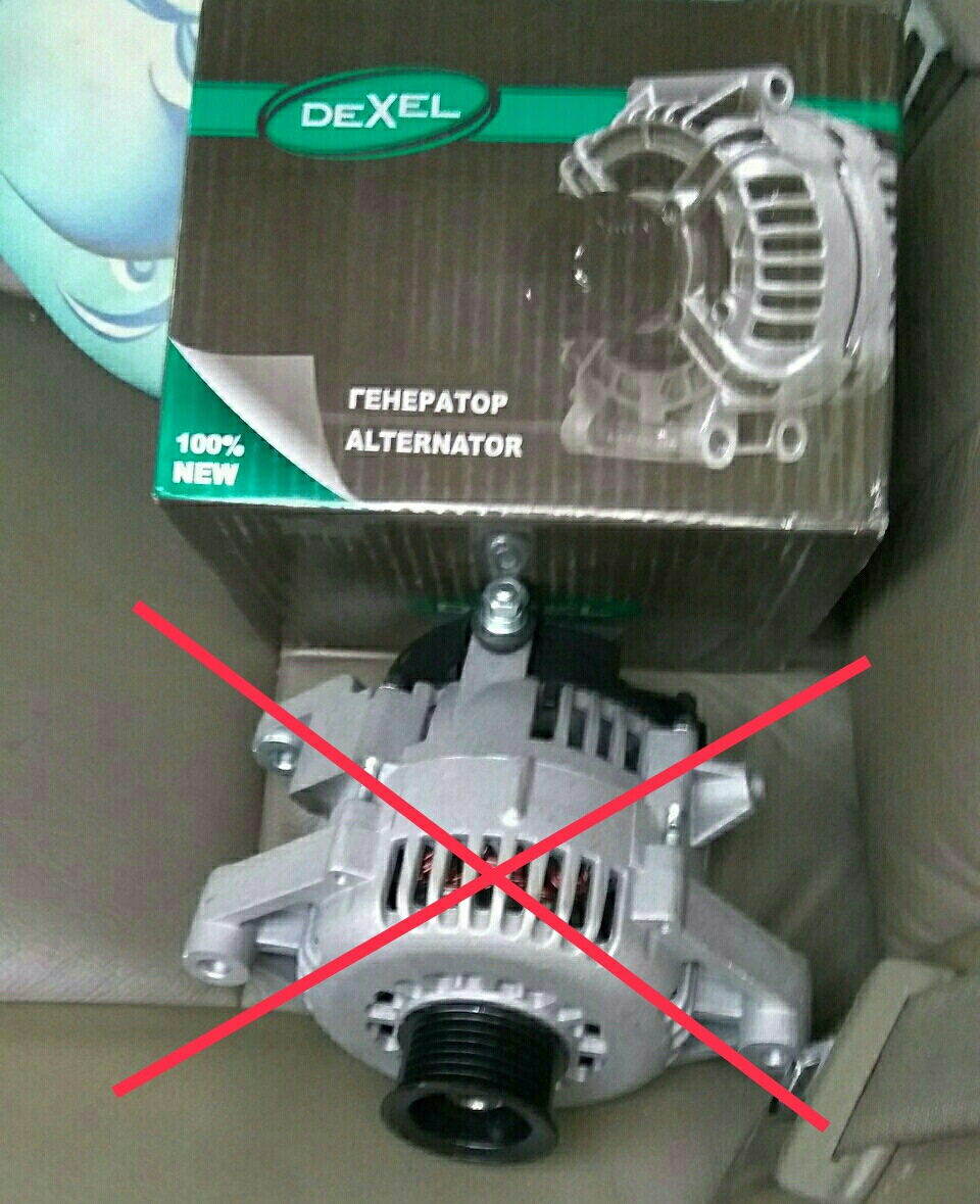

Сегодня речь пойдет о генераторе Dexel, который я ставил более года назад вместо оригинального.
Так вот при покупке, смотрел отзывы об этой фирме и они были 50/50 Новый генератор стоил не дорого относительно оригинала, да ещё и по заявленным характеристикам был мощнее.
Вобщем купил, поставил.
Всё было в порядке но в один прекрасный момент он задымился, благо было это около работы.
Генератор был демонтирован и разобран, оказалось, что пластиковая втулка под нижним подшипником генератора была без какого либо упора и буртика и как следствие она провернулась на подшипнике, провалилась к ротору и перепилила концы обмотки ротора, которые тоже не были защищены ни чем. Посадочное место заднего корпуса генератора тоже износилось. Пока мудохался с этим генератором, поставил еле живой оригинал, откатал неделю и начал мудохаться с обоими генераторами, в итоге собрал один из трёх, но так как ротор пришлось поставить от слабенького русского генератора, не много его не хватает при полной нагрузке на хх.
Думал купить снова Dexel, но проходить тоже самое не хотелось.

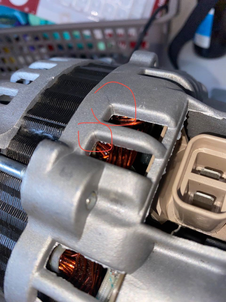

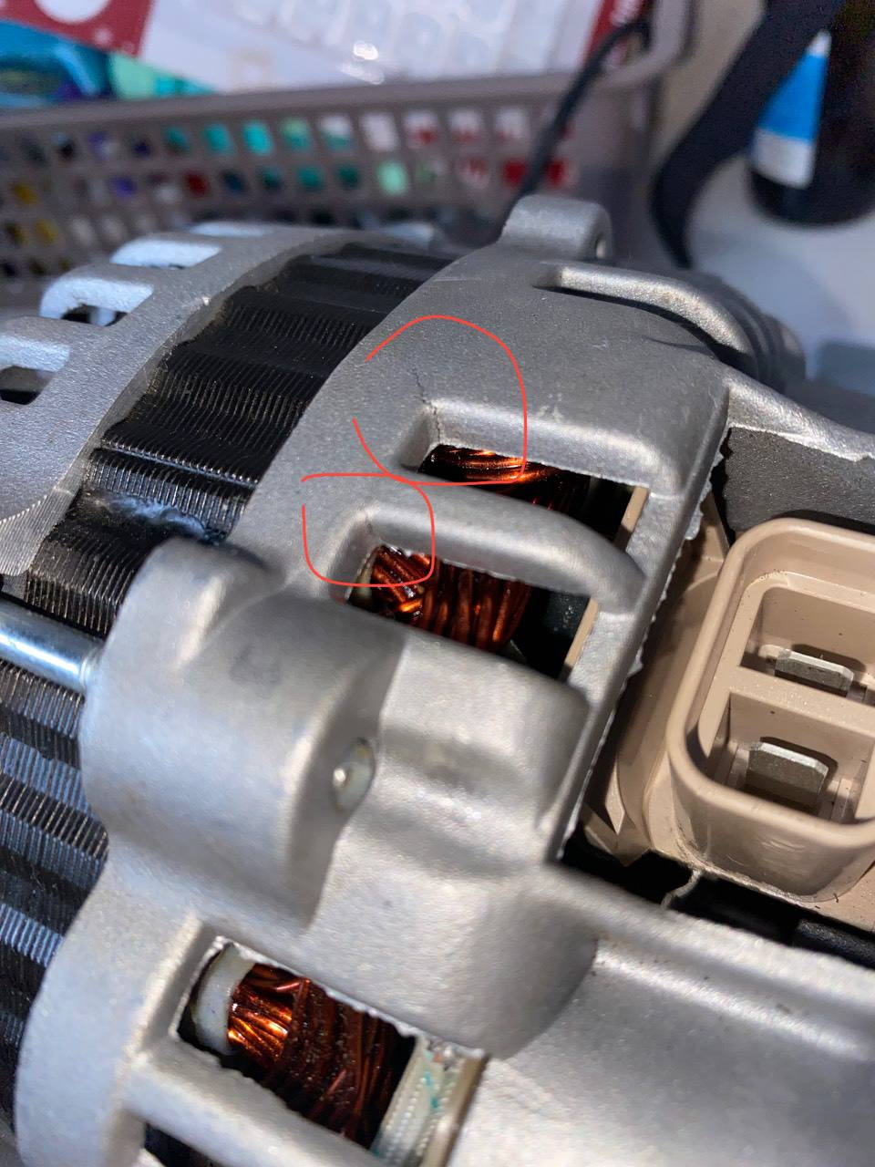

Новый гена Dexel, но на Мазду. Не берите, качество убогое
Собственно этот пост о том, что не стоит брать это фуфло.
Поэтому и скинул ещё одно доказательство, что как было фуфлом 5 лет назад, так таким и остаётся)
