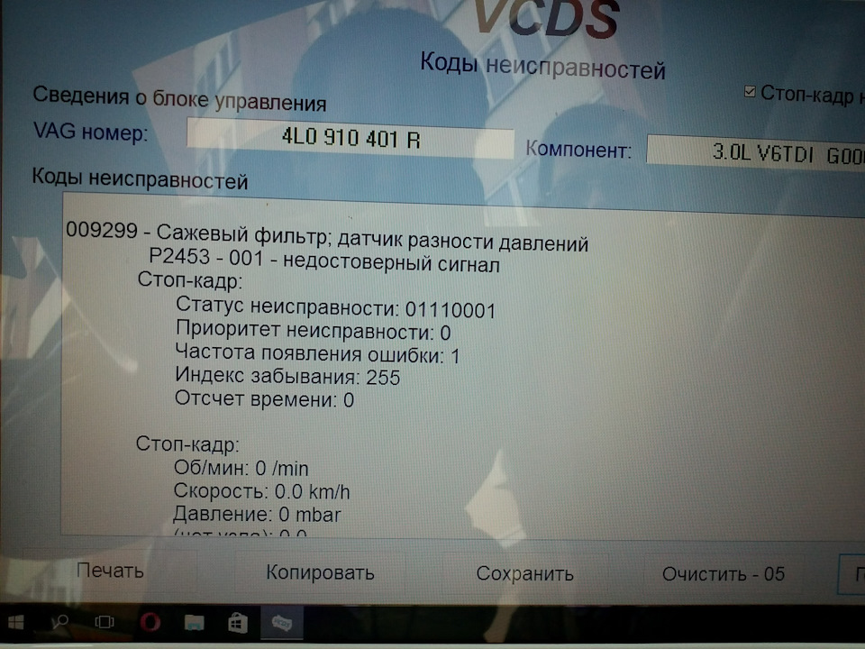

Итого почти 3 дня пыток-попыток и, казалось бы, проблема решена. Но за ней тут же появилась новая — моргающая спиралька на приборной панели, о чем дальше и пойдет речь.
Забитый DPF-фильтр и последствия
Извечная проблема новых дизелей. Да, чистый выхлоп, нет вони, сажи… Но не любое топливо будет с радостью переварено машиной. Как показала диагностика, хватило 300км, чтобы полностью забить сажевый топливом с определенной (проверенной ранее не раз) заправки. По всей видимости, намешано было всякой гадости в летнюю солярку, это и подсунули.

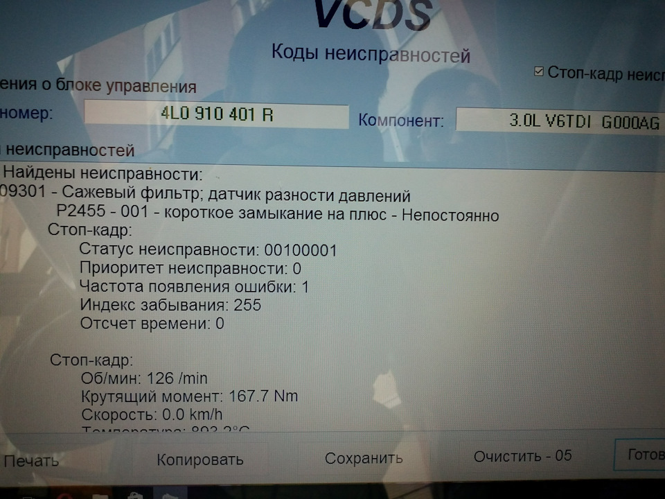

Ошибку диагностика выдавала следующую:
009263 — Diesel Particulate Filter (Bank 1)
P242F — 001 — Restricted/Clogged — MIL ON</i>
Согласитесь, не самое приятное сочетание символов. Фильтр забит, машина не тянет, а расход в пенсионерском стиле (а иначе она не давала ехать) вырос до 10л/100км по трассе.

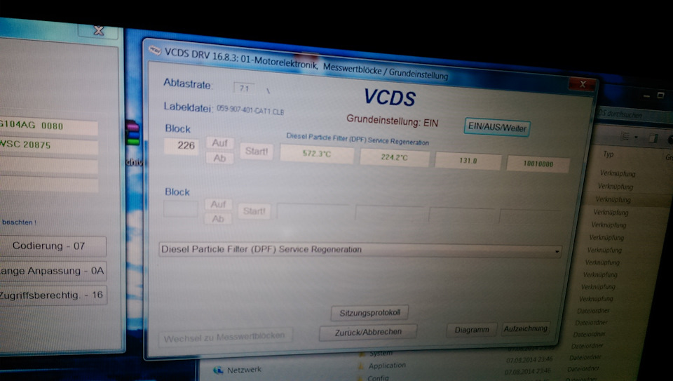

В срочном порядке были собраны свои базовые познания в данной области (а доступа в интернет в деревне не было) и сделана попытка регенерации, вторая, третья…
Процедура стандартная, BUG моторы:
— прогреваем двигатель минимум до +70гр
— ставим в паркинг, капот закрыт
— заходим ваг-комом в блок 01 — Engine
— жмем Coding — II и вводим логин 10016

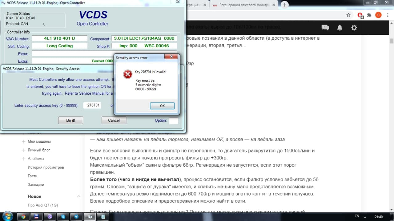

На СAS Моторах:
— в security Access-16 пишем 276701
— заходим Basic Settings-04
— выбираем DPF, нажимаем старт
— нам пишет нажать на педаль тормоза, нажимаем ОК, а после — на педаль газа
Если все условия выполнены и фильтр не переполнен, то двигатель раскрутится до 1500об/мин и будет постепенно для начала прогревать фильтр до +300гр.
Максимальный "объем" сажи в фильтре 68гр. Регенерация не запустится, если этот порог превышен.
Более того (чего я нигде не вычитал), процесс остановится, если фильтр условно забьется до 56 грамм. Словом, "защита от дурака" имеется, и спалить машину мало представляется возможным.
Далее температура резко поднимается до 600-700гр и машина знатно коптит в течении получаса. Более подробное описание и предостережения можно найти в сети.
Почему было сделано несколько попыток? Потому что масса сажи при каждом старте первой стадии регенерации ползла вверх, так как фильтр был основательно закупорен, и аварийно отключала процесс при достижении 56 грамм сажи. Как итог — температура успевала подняться не выше 250гр и процесс прожига даже не пытался начаться.
Массу сажи и прочие параметры смотреть в 100-104 и 60 группах, ниже опишу что есть что.

Как я уже писал выше, даже 1000км обратного пути нисколько не изменили ситуацию — регенерация не запускалась, и содержание сажи в фильтре плавало в пределах 70-90гр в дороге.

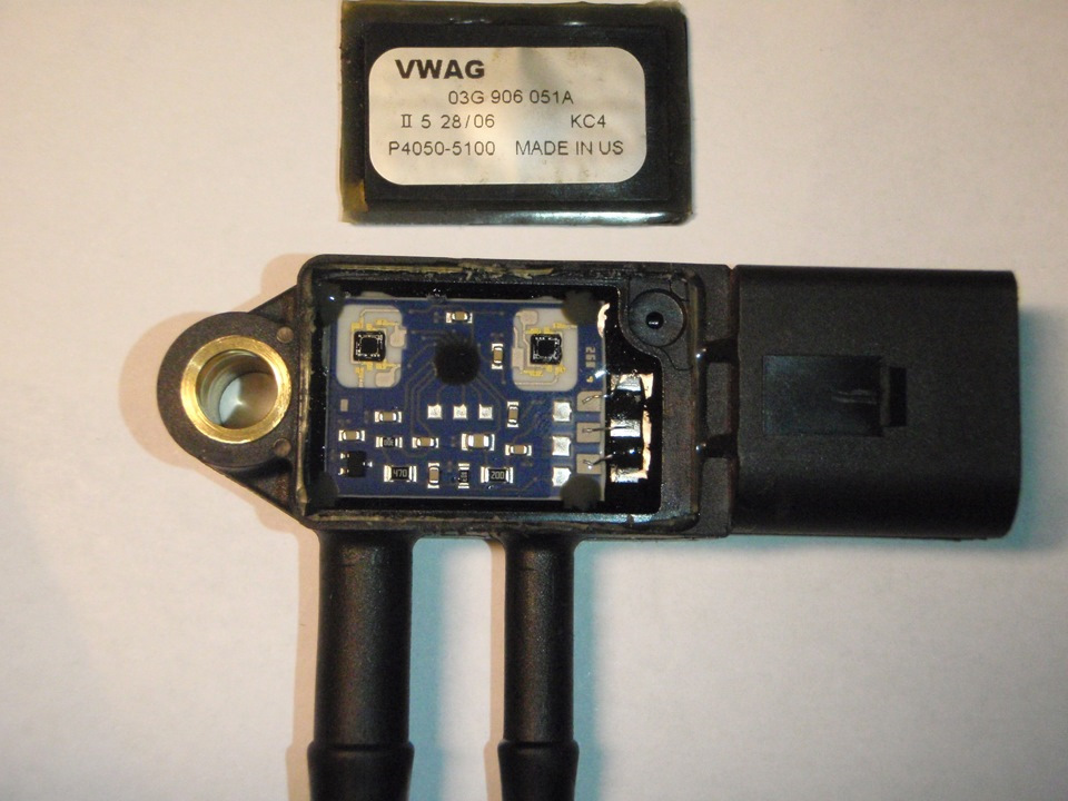

После изучения форумов было предпринято решение поменять датчик разности давлений G450, поскольку было подозрение, что он мог завирать показания.
Находится он неподалеку от турбины, рядом с актуатором заслонок правого впускного коллектора.
Датчики есть двух видов, отличаются лишь креплениями, в моем случае это был 03G 906 051A. Обошелся датчик в 40 евро, но можно при желании найти и подешевле. Используется он на очень многих ваговских дизелях.
Крепится слева гайкой на 10, вниз к фильтру уходят две трубки и вправо разъем, все.
Замена не сложная, но надо дождаться остывания турбины, чтобы лишний раз не обжечься.
Внутри — два сенсора давления, разница между которыми и подается на ЭБУ по сигналу через трехпиновый разъем.
Как полагается, и тут нашлась недоработка. Не знаю, насколько частое это явление, но на одном из форумов нашел фото датчика, где один из тонких проводков отвалился от постоянных мелких вибраций.
Правда, там уже компьютер указывал на эту неисправность, так как попросту не видел датчик.
Почему не сделать конструкцию максимально надежной — непонятно. Нам остается лишь менять эти датчики.
Сразу после замены ситуация в лучшую сторону особо не изменилась, показания остались примерно теми же. Нужно было проехать 50-60км по трассе в спокойном режиме, тогда забитость фильтра якобы упала с 70 до ~50 грамм. Это уже было достаточным условием для запуска регенерации (меньше 68г).
Но тут одно НО: Если машина проехала с неисправностью больше ~1000км, в блоке управления уже успело накопиться большое расчетное значение массы сажи, которое составляет примерно 2-5г на каждые 100км. При превышении 56 рассчетных грамм регенерация не запустится, даже после замены сажевика.
Поэтому, после пробного заезда, и убедившись в том, что реальные показания упали, следует обнулить расчетный параметр. Для этого нужно дать понять машине, что сажевик с датчиком "поменяны", тогда блок управления будет опираться лишь на реальные измеренные величины.

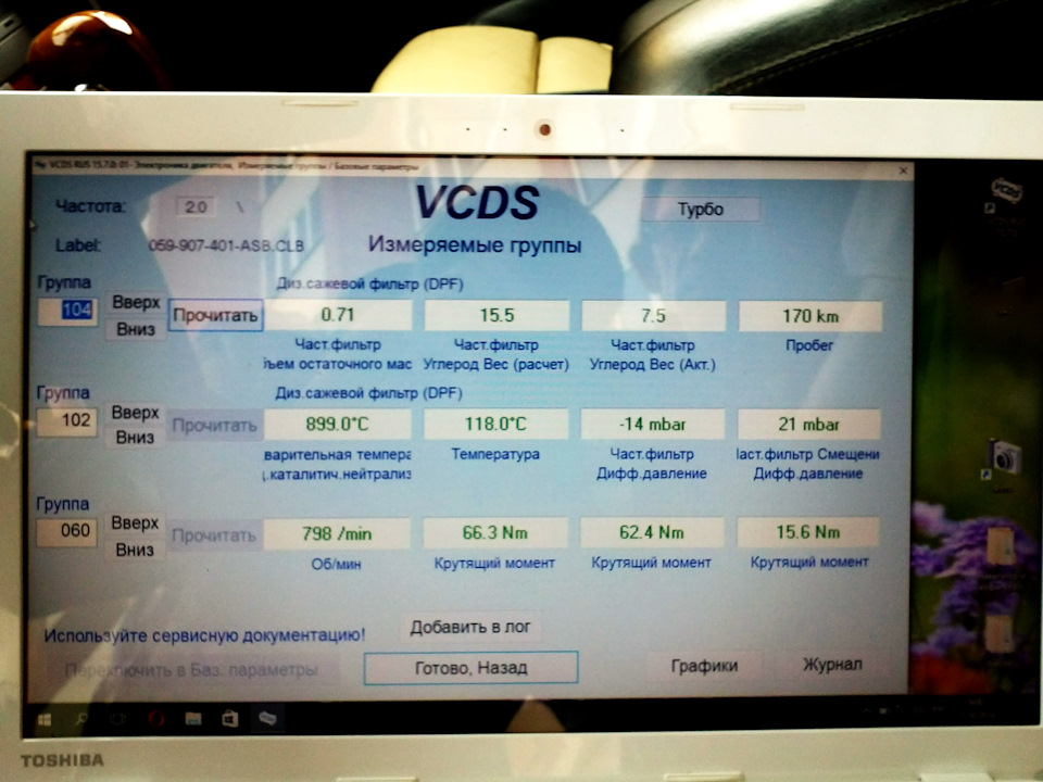

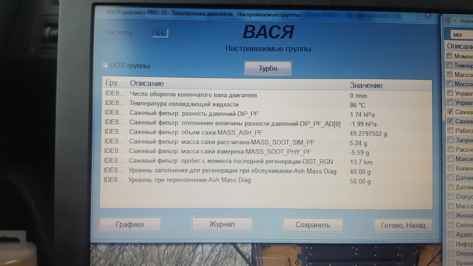

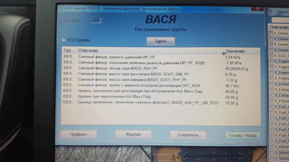

NB! Во время езды и проведения регенерации очень желательно следить за показаниями различных величин. Как писал выше, это блоки 100-104 и 60. Я же советую открыть разом три: 104, 102 и 60 — это наиболее важные. У CAS моторов группа 226.
Означают основные следующее:
104-2 — расчетное значение массы сажи
104-3 — реальное значение массы сажи
104-4 — пробег с момента последней регенерации
102-1 — температура перед катализатором (на 3.0TDI датчик отсутствует)
102-2 — температура перед сажевиком
102-3 — разность давлений у сажевика
60-1 — обороты двигателя (не опускать ниже 1500 по возможности).
На фото второе окно уже обнулено. В третьем красуется 33г сажи. Теперь машина может сама прожечь фильтр.
Не стоим долго на месте и как можно быстрее выезжаем на трассу, так как регенерация начинается уже с первого метра движения, а не на скорости 60+км/ч, как много где пишут. Температура фильтра под машиной при этом в процессе прожига может превышать 600гр, а сзади будут клубы горячего серого дыма. В моем случае регенерация запустилась сразу же и не замолкала даже на светофоре. Поэтому кого задымил сегодня в Таллинне — не обессудьте:)
На скорости дым быстро рассеивается, поэтому на фото в зеркало плохо, но видна серая завеса.
По завершении регенерации:
Как видно, эпопея с DPF фильтром окончена. Показания в нуле, за 100км сажи накопилось около 3г. В наших условиях регенерация должна проходить автоматически каждые 300-700км, в зависимости от стиля езды и местности. В моем случае (а это был почти полностью забитый фильтр) очистка прошла примерно за 30км езды.

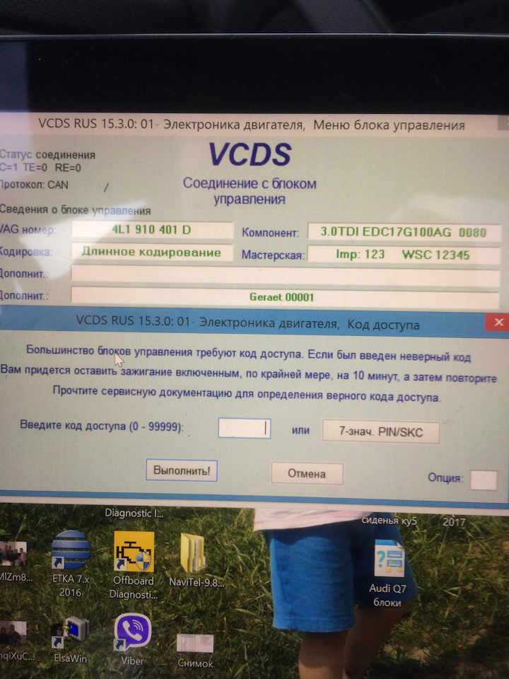

Как узнать код доступа к блоку?
Добрый день, подскажите пожалуйста. Регенерацию фильтра и замену датчика который вы писали рядом с турбиной, акутально проводить при условии, если у меня физически вырезан сажевый фильтр, отшит программно ЕГР и отшиты вихревые заслонки и добавлен чип Стейдж 1 ?
Настигла и меня эта проблема, после изучения вопроса сделал вывод что с большим пробегом фильтр забит не только сажей но и золой, которая никакой регенерацией не очистится, поэтому решил снимать фильтр и мыть химикатами, вымылось как раз много золы красного цвета. В общем помыл высушил и поставил, расчетное значение сажи обнулил благодаря вашему отчету за что отдельное спасибо, фактическое висит 45.5, (авто не заводил еще после установки очищеного фильтра) я так понимаю это старое значение из за которого не удаляется ошибка, и как только я запущу двигатель он увидит новое значение сажи (я надеюсь после чистки меньшее) и даст удалить ошибку без принудительной регенерации, правильно я мыслю?

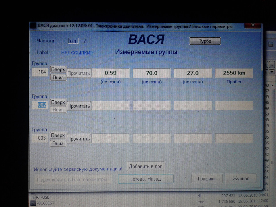

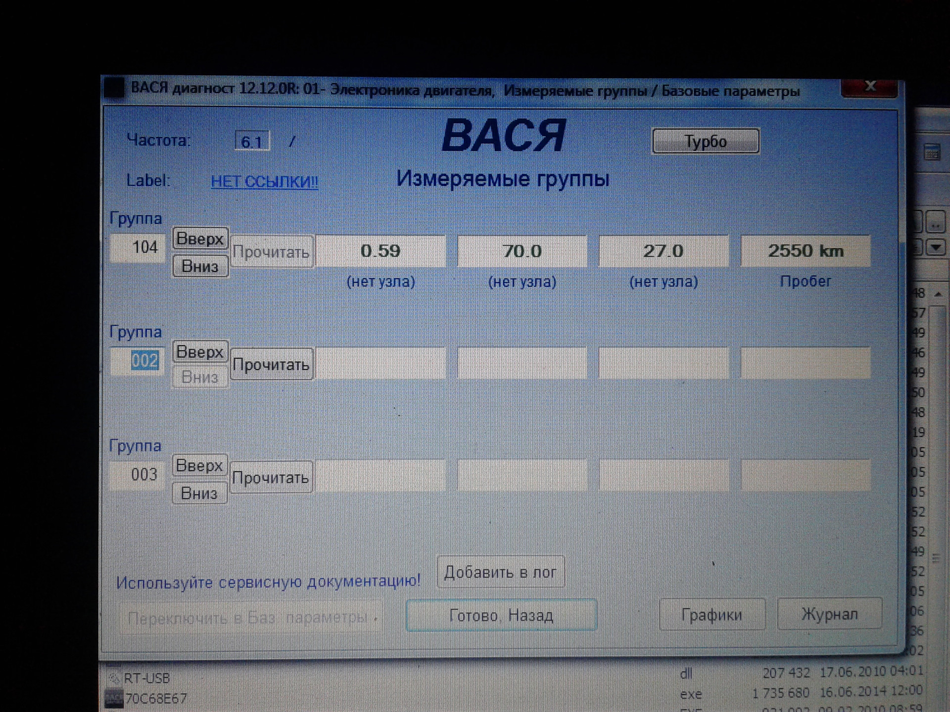

Еще странный вопрос, в 104 группе 4 окне километраж у меня один в один как в вашем отчете 2550км, и еще у кого то видел такой же здесь на драйве, почему он одинаковый?
Как хорошо что в моем B6 фабрично нет этого фильтра. К счастью в Болгарии для техосмотра фильтр сажевый не нужен. Поэтому думаю вырезать его из Х3 к чертям, чтоб даже не думать о нем.
у меня пишет ошибку. типо код должен быть 5 символов. двигатель CASA 2008
На данный момент на приборке ошибка по сажевому горит. по машине ошибок нет. в 104 группе 3 окно — 9 гр. в замешательстве.
Видимо, код доступа иной. Надо гуглить.

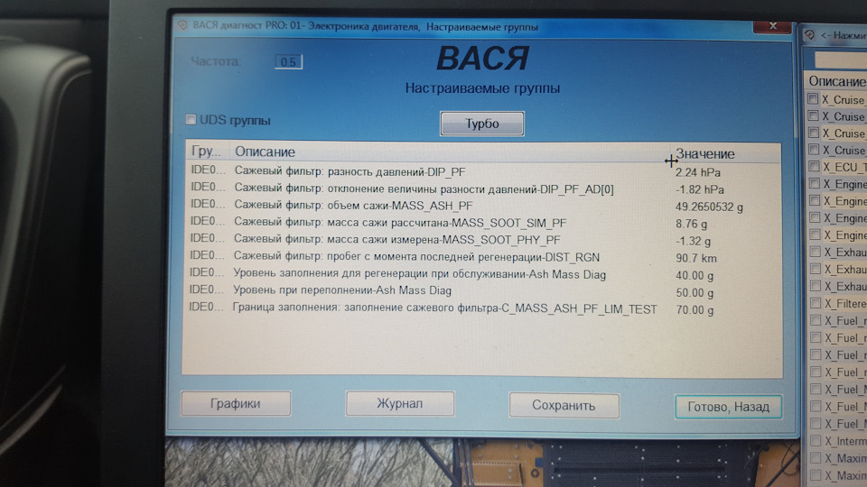

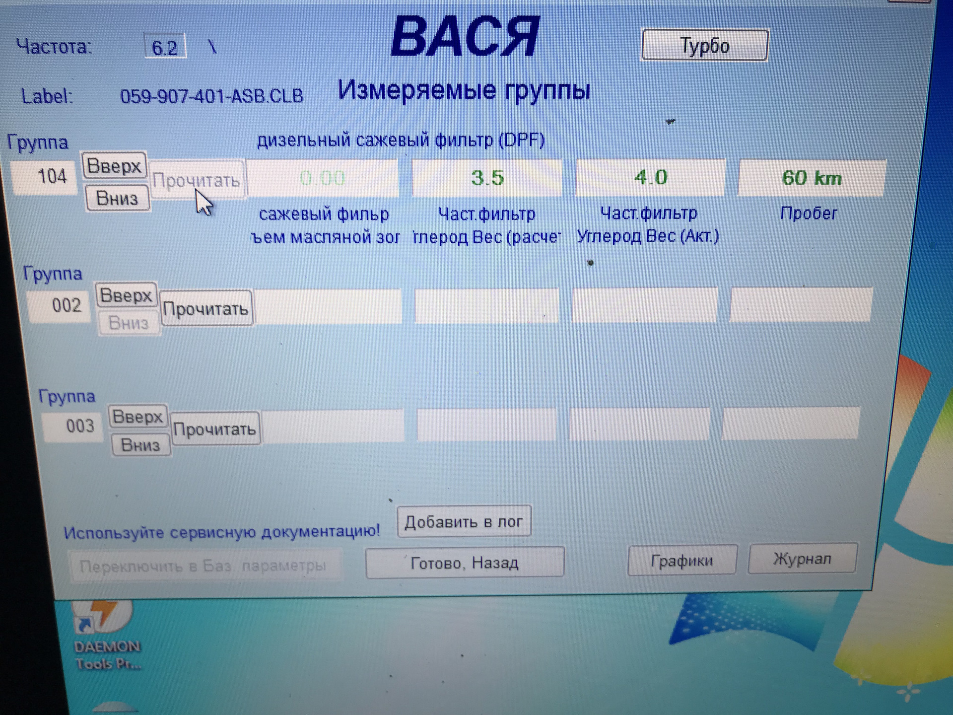

Добрый день. Подскажи, если помнишь… У меня показатели в гр 104 вот такие: см. скрин.
Предистория: перестал работать датчик температуры перед сажевым фильтром, как следствие — автоматическая регенерация не запустилась и сажевик забился. Я временно забил и ездил так.
Сейчас промыл датчик — ошибка по нему больше не появляется.

Добрый! Из всего рассказа я не нашел ни одной измеренной величины в группах ваг-комом. Первым делом — посмотреть, сколько сажи в фильтре. Вполне вероятно, что сильно забит. На холодную не должен включаться, пока двигатель выше 60гр не прогреется — этот смрад, скорее всего, от скапливающихся отложений.
Та нет вроди! Мои показания!:
Судя по 49г, нужна регенерация. На месте вручную запустить подальше от жилой зоны, минут 20 занимает, потом посмотреть на результат после пробной поездки.
Хиба по етому параметру надо смотреть? Вроди нада смотреть на величини измерение и расчитание, они у меня меняются!
На СAS Моторах:

Мотор CASA в закрытой области требует 5-ти значный код у меня, как быть?
276701?
Этот не принимает, пишет должен быть до 99999

Приветствую! Не покажешь пожалуйста эпопея такова:
У моего товарища — Q7 после того как заправился на лукойле машина перестала ехать, выдала ошибку по разности давлений на датчике сажевого фильтра. Ошибку сбрасываешь, машина едет, затем опять вылазит, словно переходит в аварийный режим, человек который изначально диагностировал- сказал из-за плохой соляры, типа выкатать её и заправится новой.
Я почитал действительно ошибка была такой, но меня удивило, что серы было 4 грамм, я так понял есть авто сброс? Показывало 180 км.
Какие все показания в 104 группе?
Честно не запомнил, обратил внимания, что в 104 группе сажа была 4 грамма, а авто генерация 180 км.
Там есть два значения массы сажи — расчетное (2) и реальное (3) — и по тому, и по другому может ставиться ограничение на запуск регенерации. От нужной цифры уже надо плясать в нужную сторону.
Приветствую!
Снял скрин
А в 104 первое поле не смущает ?
Через 7 лет мне пишете, не смущает? Я вчера не помню что делал😂
В 104 это скорей всего после принудительной регенерации, уже не подскажу. Машина у товарища по сей день бегает без проблем!

Скорее всего, накрылся датчик дифф. давления. У нас стоит около 40 евро, у вас может и дешевле. Нужно брать точно такой же, как на машине стоит. Как вариант, у знакомого взять с 3.0тди, подменить. Может, с разъемом беда, что менее вероятно. С сажевиком все ок по цифрам.
Спасибо за помощь.
Вот этот датчик?
Да, он самый. Не забудь его обнулить программно. Но это предположение, я бы пока на него грешил.
Обнулить прописав "1" в 81, 82, 83 группе?
Заставляешь меня перечитывать мой же отчет:) Да. Не помню я все наизусть, сам зачастую свои записи листаю…
Спасибо! )

После обнуления датчика регенерация запустилась, но как только показания забитости доходят до 68, она отключается
меняй датчик…
Его заказывать надо
AndKny
меняй датчик…
В итоге сама регенерация запустилась один раз, остальные дальше подготовки не прошли, но и то только она научилась, уровень сажи перевалил за 68 и она выключилась. Далее вообще засада, шнурок перестал видеть блок двигателя. Вообщем записался на вторник на вырез сажовика, и прошивку
Очень зря. Ты был в шаге от решения проблемы.

датчик 40 евро. Ладно, по крайней мере выбор был.
Датчик около 2000 рублей, я уже посмотрел. Но как он повлияет на количество сажи, я не понял. Но ведь тебе и замена датчика не помогла
Он со временем может искажать показания. А при замене и обнулении он сначала некоторое время адаптируется, тогда и можно успеть прожечь.
У меня после обнуления и перезапуска двигателя показания начинают расти от 0 и до 70, с каждым разом граммом все медленнее, но до 68 успевает дойти так быстро, что не успевает запуститься регенерация, а после 70 намного медленнее, но это уже лишнего. А после замены датчика будет всего одна попытка до адаптации или нет?
Отличный отчет! Но у меня все равно не получилось запустить регенерацию.Вылезла ошибка, посмотрел 104 группу, показания были 61, проехали 170 км, на 3 передачи и 3000 оборотов, показания упали до 51, но принудительная регенерация не запускается, попробовал обнулить показания, как описано у тебя, но даже после этого не смог запустить регенерацию, только еще и показания стали 89 и 2500км. Может подскажешь в чем загвостка?
Советую как описано в отчете, поменять датчик и обязательно обнулить его в адаптации!

Вот после обнуления в адаптации без замены датчика забитость фильтра почему то увеличилась с 51 до 89
Пробуй делать прогазовку, как я писал, у меня показания изменились в лучшую сторону.

У меня была такая проблема. В моем случае накрылся датчик. У меня мото 4.2д. в нем два фильтра и два датчика со-но. Датчики стоят над коробкой сверху., чтобы туда долезть нужно отпускать коробку, оч много работы., в итоге вырезал и перешился. Могу заметить, что по началу оч переживал по этому поводу, но как оказалось абсолютно напрасно. Теперь моя кушка с 4.2 кушает меньше чем 3 литровик. Мой средний расход за 20тыс км составляет 10.2л, а по трассе при 100км/ч расход держится около 7-7.5 литров. При 160 — 10-10.5л Я считаю что для такой махины это оч круто. Ну и еще доп плюс, это заметная прибавка в мощности. Т.е. если смотреть на циферки, то разница не большая, но по ощущениям очень прилично. Турбины дуют уже с низов. Мотор подхватывает моментально., но опять же если увлекаться — резину изнашиваем куда быстрее.
Про расположение этих датчиков у 4.2 в курсе, сомнительное решение. У 3.0 датчик под капотом на виду. По расходу — отличные показатели, у меня же сейчас средний около 12л, учитывая прогревы и короткие поездки по городу. Летом, думаю, вернется к 11л.
И все же, я сторонник того, что установленные на заводе детали должны быть)
Была у меня такая фигня с датчиком — все решилось его заменой. Удачи на дорогах!

Добрый день, вопрос: в 104 группе во 2 окне (расчетная масса сажи) всегда показанно 0. Возможно что одна из трубок датчика G450 внизу около сажевика оторвалась и не подключена ? Они вообще должны продуваться ?
Просто был удар по сажевику…
После этого началась загораться иконка DPF
Да, есть вероятность. Трубки в некоторой мере доступны, могло и перебить. Должны герметично продуваться до подкапотного пространства.
Да
Я уже немного разобрался с этим датчиком. На более поздних CASA используется только одна трубка (толстая), которая и идет на сажевик (в сажевике есть тоько один выход на нее). Вторая тонкая трубка просто висит в воздухе.
Есть также один датчик температуры перед сажевиком (G459).
