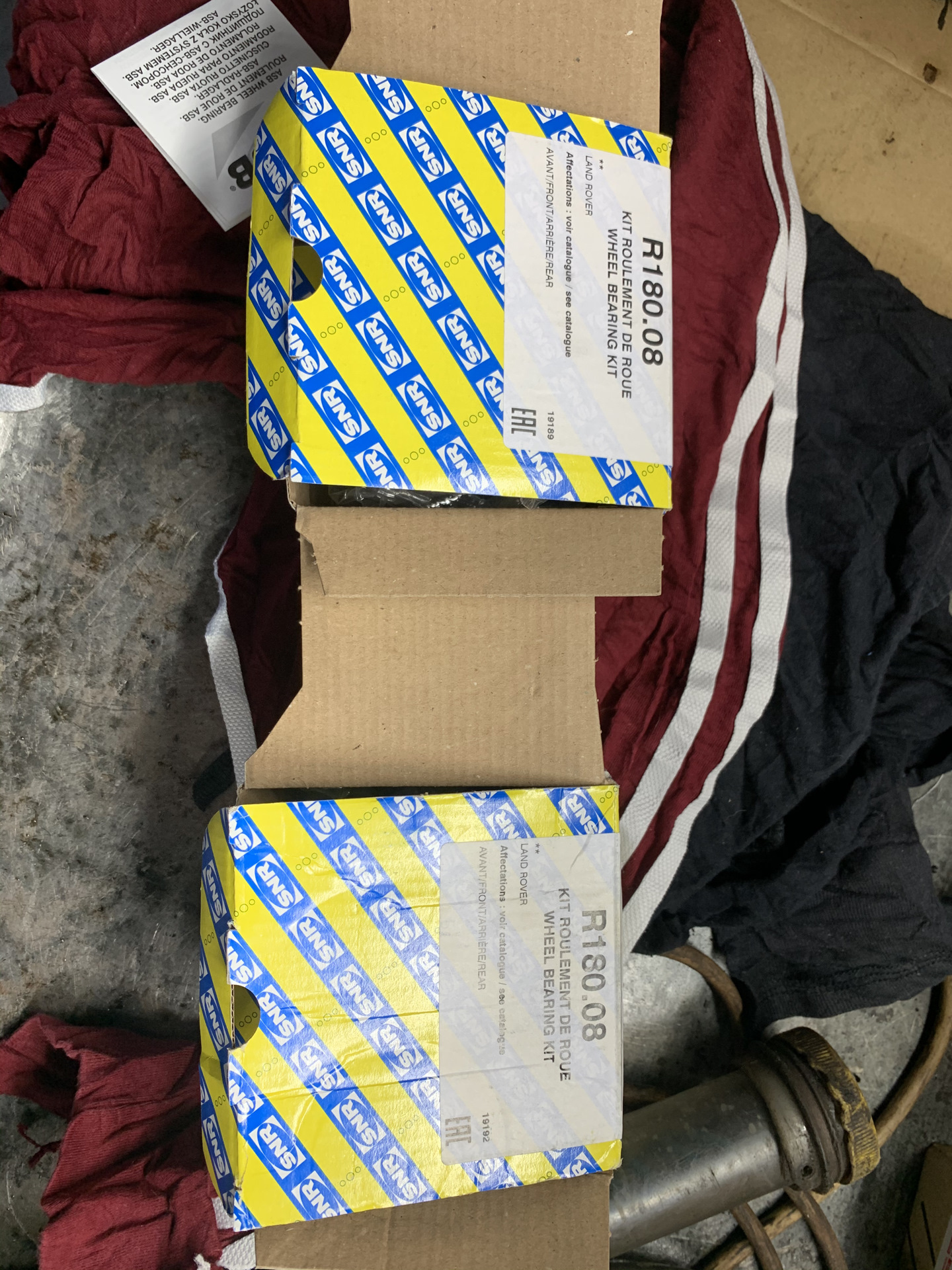

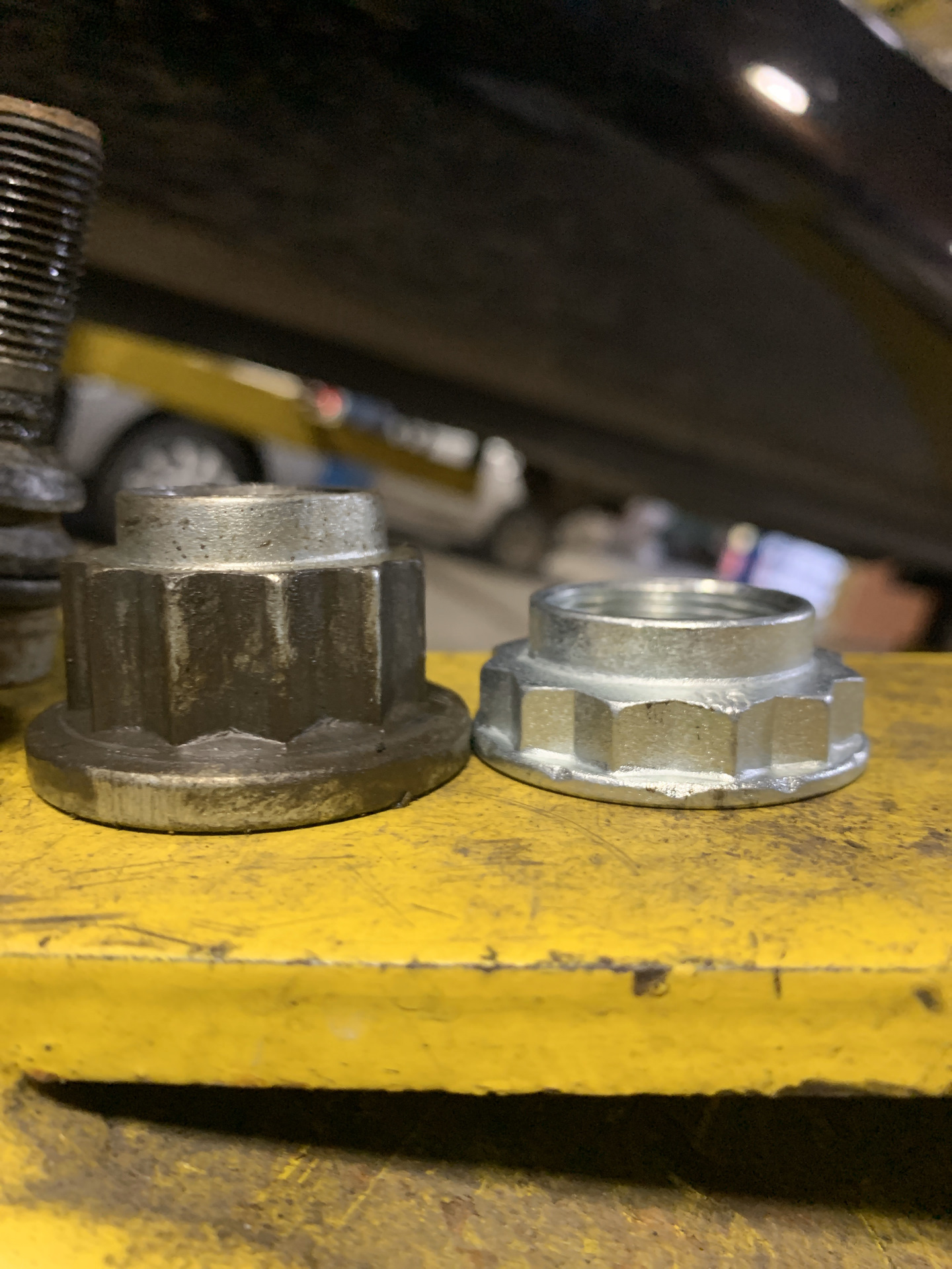

Просмотрев размеры подшипника выхожу на номер R18008 который идёт на Lend Rover, в комплекте подшипник, стопорное кольцо, гайка но гайка сама по себе ниже нашей в половину и по цене в 2010руб. принимаю решение берём и ставим. И да, я естественно взял оба комплекта и сравнил их, идентичны за исключением гаек! Поэтому берём смело и ставим. БУДЬТЕ ВНИМАТЕЛЬНЫ ПИРАТСКИЕ КОПИИ ТОЖЕ СУЩЕСТВУЮТ!

SNR/NTN R180.08 встаёт идеально, всё работает, ABS не тупит, ошибок нет. Гайка которая идёт в комплекте не подходит, но старая гайка вполне пригодна. Стопорное кольцо идёт в комплекте.
Есть момент, которым гайку затягивать необходимо или перетянуть невозможно?
Наверно уже не актуально, но по мануалу идёт 500 Н

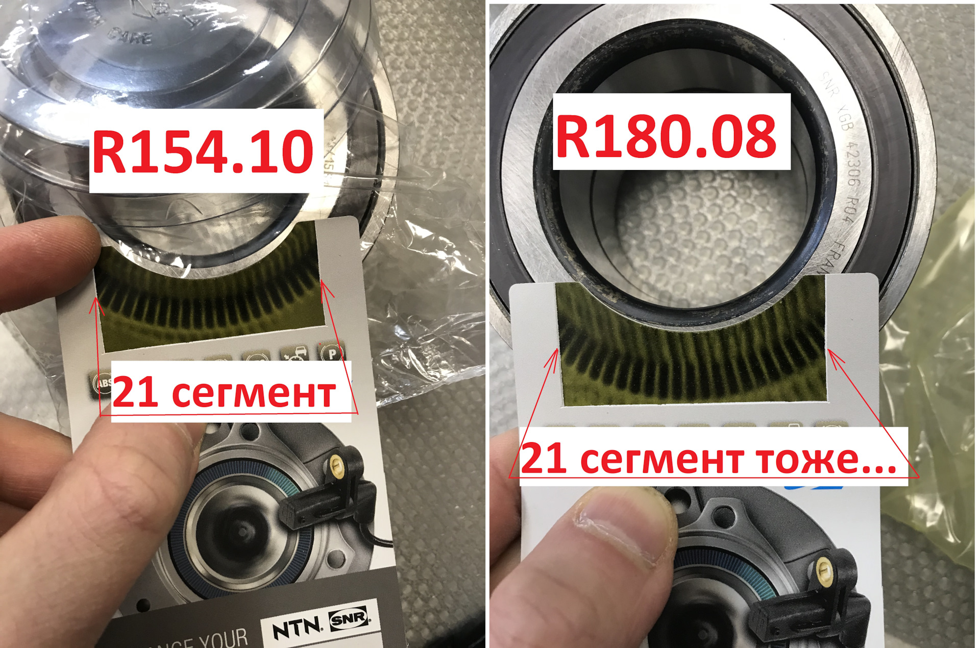

Короче, апрувы подъехали…

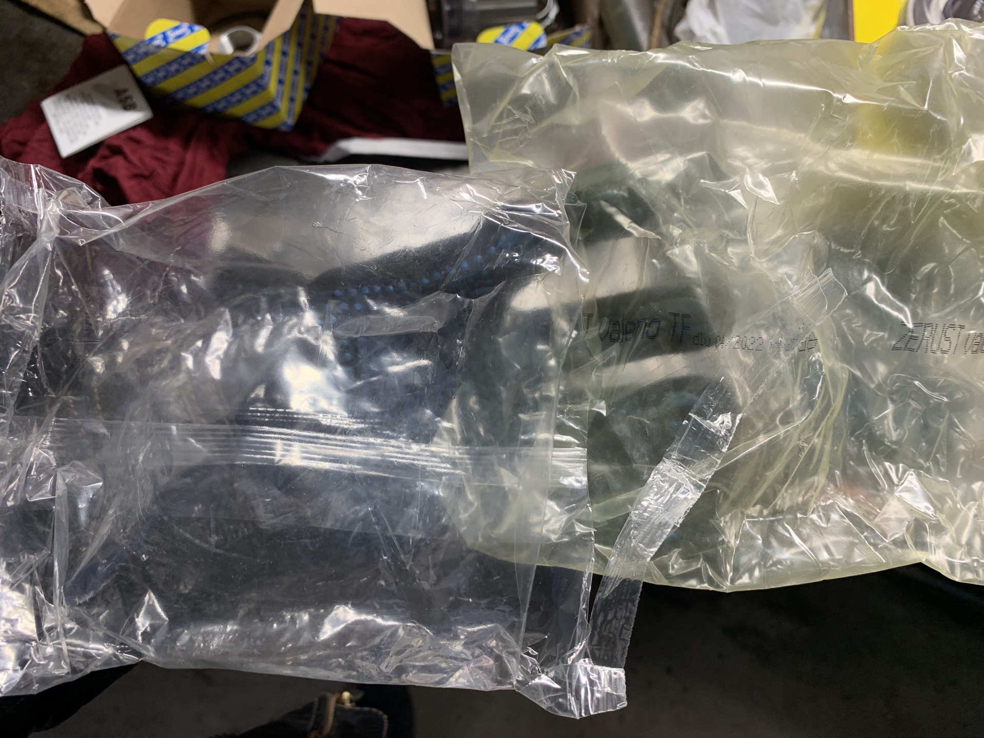

Заказал себе оба подшипника (R154.10 и R180.08) и карту проверки магнитного кольца (DOCRATESTASBXC).

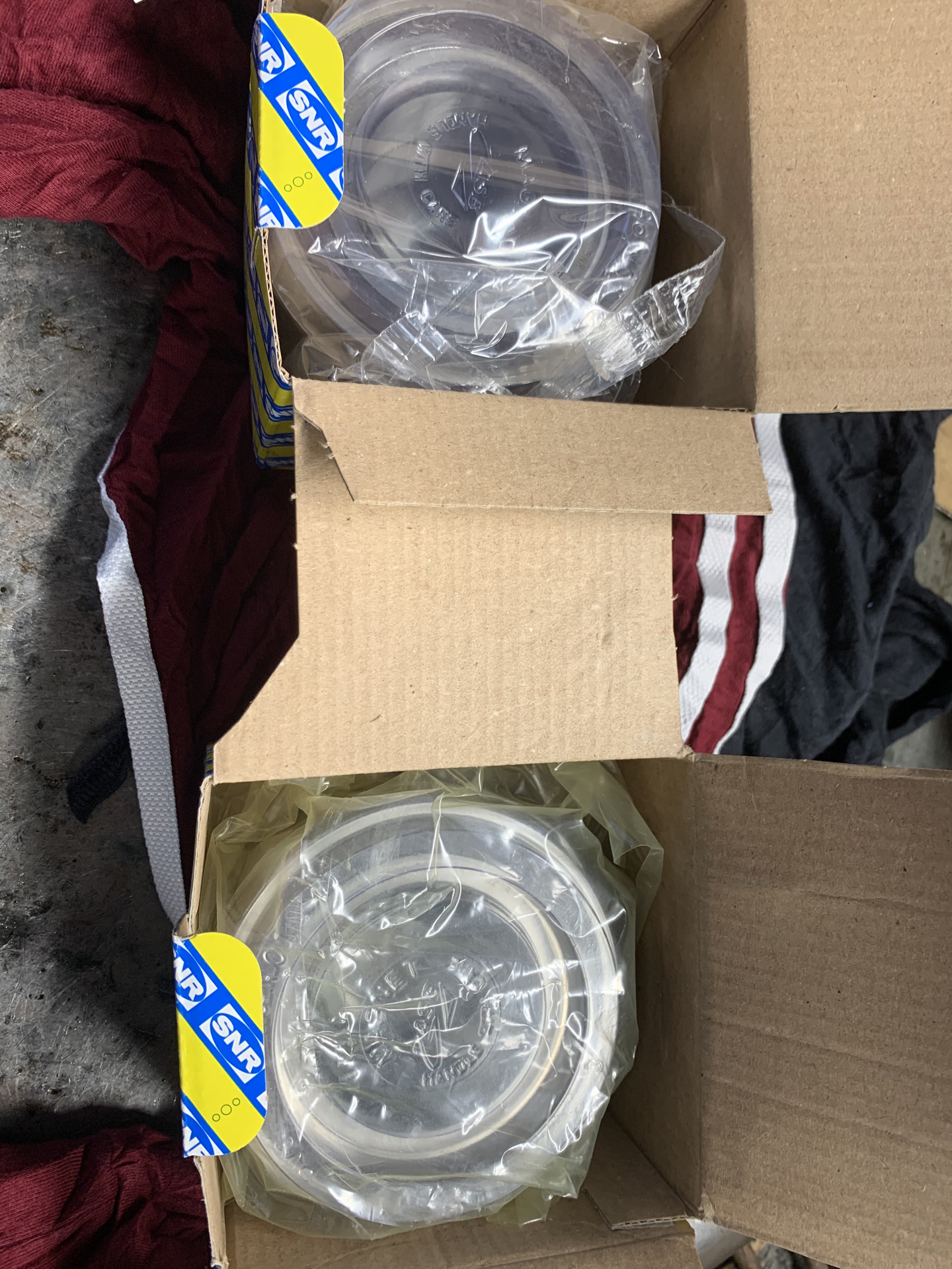

На приёмке проверил. В общем, убедившись, что сегменты присутствуют и их количество одинаково (на отображаемом поле индикатора помещалось одинаковое количество полосок), сдал более дорогой R154.10 назад.
Единственное, упакован тот же R154.10 гораздо качественнее, сам подшипник был запаян в герметичном пакете и промаслян. А вот R180.08 — завёрнут в обычный открытый пакет и сухой весь. Made in France… Не знаю, насколько это соответствует действительности…
В общем, тему с применением подшипника от RangeRovera можно смело объявлять доказанной… Фото прилагаю.

Парни, кто-нибудь может доподлинно подтвердить, что на номерах R154.10 и R180.08 одинаковое количество круговых секторов магнитного кольца энкодера АБС. Не очень хочется узнать об этом после запрессовки…

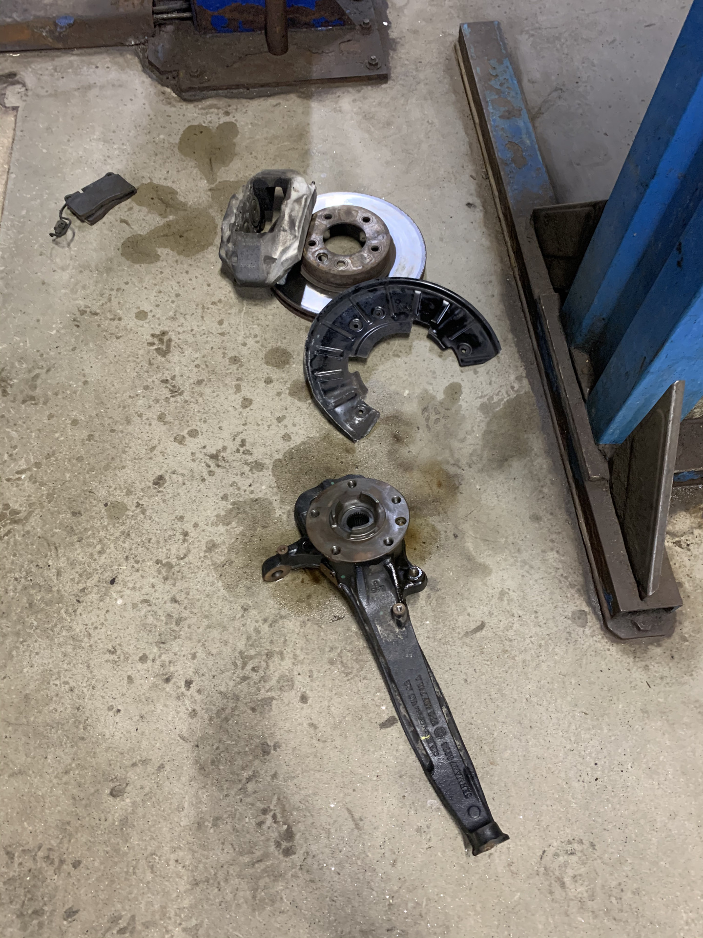

Проблем со снятием не возникло? стандартно: снял цапфу, выпрессовал-запрессовал и всё?
Не помню где кольцо! Но с заменой проблем не возникло. Снял поставил. Полёт нормальный до сих пор с момента замены.
Это я уже для себя понял: кольцо в подшипнике. Не нашёл круговое число секторов.
Заказал себе два комплекта (R154.10 и R180.08) и карту-пробник этих колец (DOCRATESTASBXC). Сравню на приёмке. Если подобраться смогу и всё сойдется — то возьму 180-ый, наш сдам. Если нет, то возьму 154-ый, чтоб не рисковать.
На форуме есть инфа, что какой-то FAG (кросс-номер R180.08) однозначно не подходит. Там прям трубят об этом.
Судя по фото, в упаковке это кольцо прикрыто дистанционной прокладкой. Можно ли будет к нему подлезть, не вскрывая пакетик? Короче, посмотрю, проверю — отпишусь. На интернет просторах лишь нашёл, что на R180.08 — 48 магнитных секторов. Для наших машин — не нашёл инфы такой, сколько не искал…
Думаю через пакет можно протестировать, там же магнит!
Надеюсь тоже на это… Сколько не смотрел видео — там прям вплотную приходится прикладывать карту. Посмотрим.
Кстати, с выпрессовкой проблем не было? Датчик АБС извлёкся без проблем? Сколько уже пробежал 180-ый подшипник? Эффект сразу ощутим? Гула меньше стало?
С выпрессовкой на прессе 12т все ок! Новый пробежал уже 30000. Полёт нормальный. Гул пропал. Датчик заливал wd-шкой. Все прошло в штатном режиме

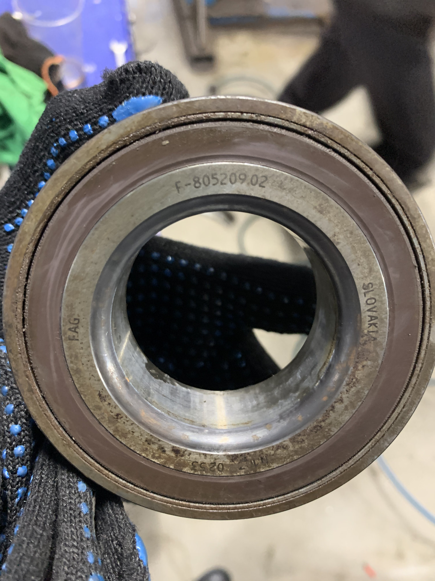

Привет всем . Мне сейчас ОД на замену правого заднего ступичного 20200р счет выставили. Делают в рамках гарантии. Поинтересовался что за цена дикая, сказали в запчасти входит 15 позиций . Ознакомлюсь с актом когда буду менять что туда навключали. А Fag на Лендровер еще дешевле стоит меньше 2000р.

То-есть, в оригинале стоит FAG?
Тоесть да!)))
Ну значит, его и покупать!)))

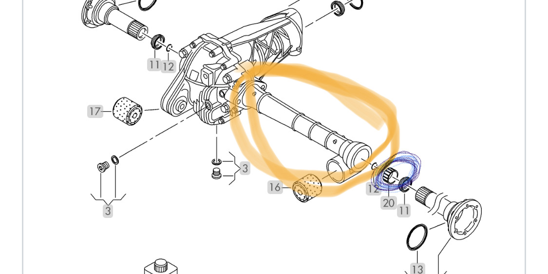

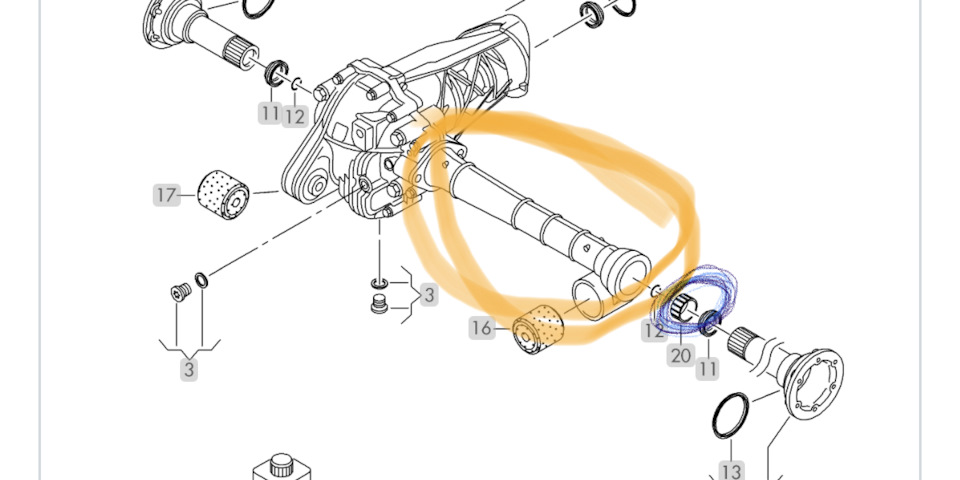

После разведения колодок в суппортах, что бы не было лишних шумов от колодок! Но имейте ввиду есть вариант шума от игольчатого подшипника в чулке. Были случаи.
А каком чулке говоришь? Не понял.
Чулок и подшипник
Приветствую! Понял, у меня с левой стороны гул идёт от 70 до 100 км-ч, на поворотах гул не меняется, выше не слышно, завтра буду менять подшипник ступицы, посмотрим результат. Боюсь как бы не в чулке подшипник.

Чулок и подшипник
Приветствую, заменил ступичный результат ноль, также гул присутствует. Игольчатый подшипник можно поменять на месте, или редуктор нужно снимать половинить?
Колесо, поворотный кулак, привод
