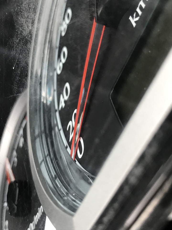

После замены ламп в приборке перестала работать стрелка спидометра. Как разбирал и менял тут уже на сайте очень много информации -опущу этот вопрос.
После установки все в штатные места, проверил работу освещения панели — все работает и все горит.
Только вот 2 проблемки появились. Перестала гореть лампочка на противотуманки — но это не так важно пока.
И самое главная проблема — перестала работать стрелка спидометра.
Разобрав все по новой решил проверить — может не защелкнулись штекер с проводами. Но все защелкнулось нормально.
Еще снимал стекло чтоб вытереть пыль. Но сами стрелки не трогал. Все собрал и установил. И теперь такая проблема.
До замены лампочек все работал и лампочка на противотуманные фары и стрелка спидометра.
И так же еще скажу — что проехал не много по трассе — отчет километража работает, следовательно датчик спидометра работает.

Сними опять стекло и кольцо окантовку заведи под стрелку . А то ты ей прижал стрелку к подложке )и она теперь естественно не работает. Лампу на индикатор птф замени. Нить могла от тряски. Оборваться . Частая проблема когда снимаешь приборку.
Для наглядности
Да я уже сам заметил на 10 раз разбора панели, и все исправил. Я сам сначало не заметил и сделал.
Спасибо большое, за совет . Всё решил . А то в ужасе просто все перерыли .
