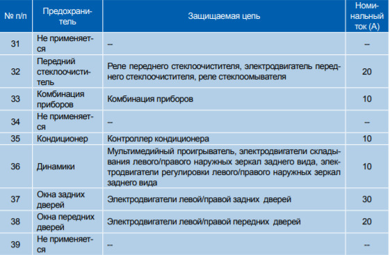

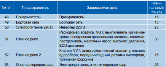

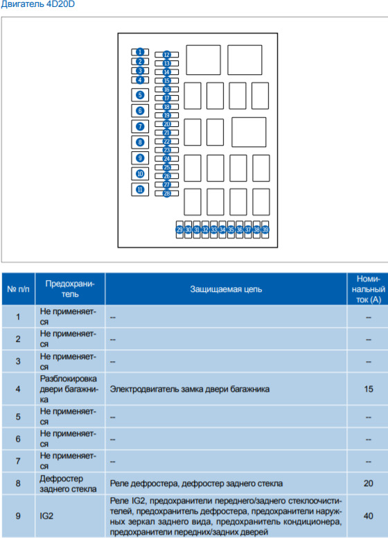

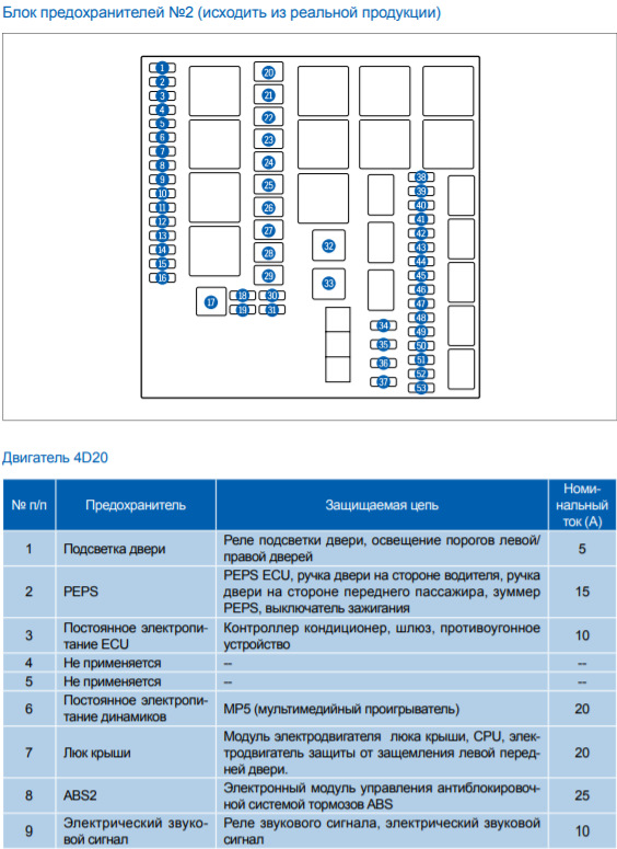

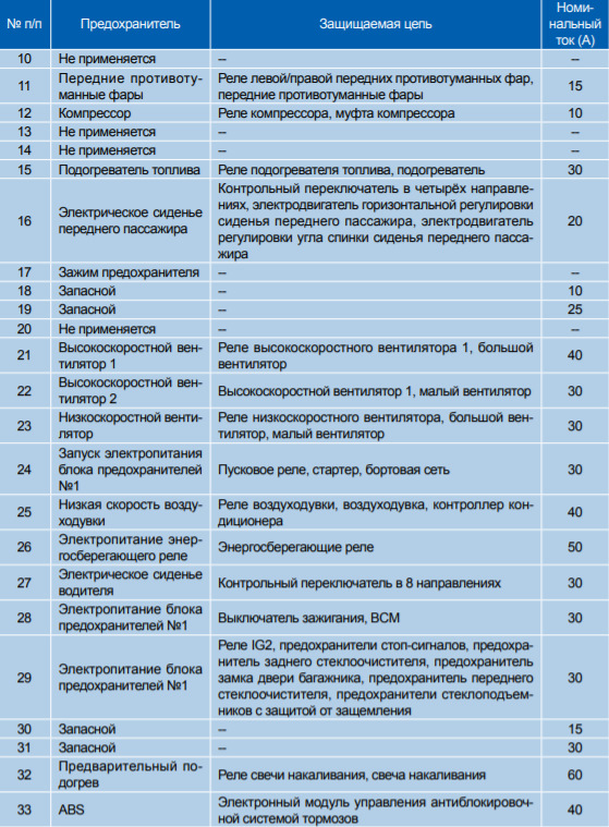

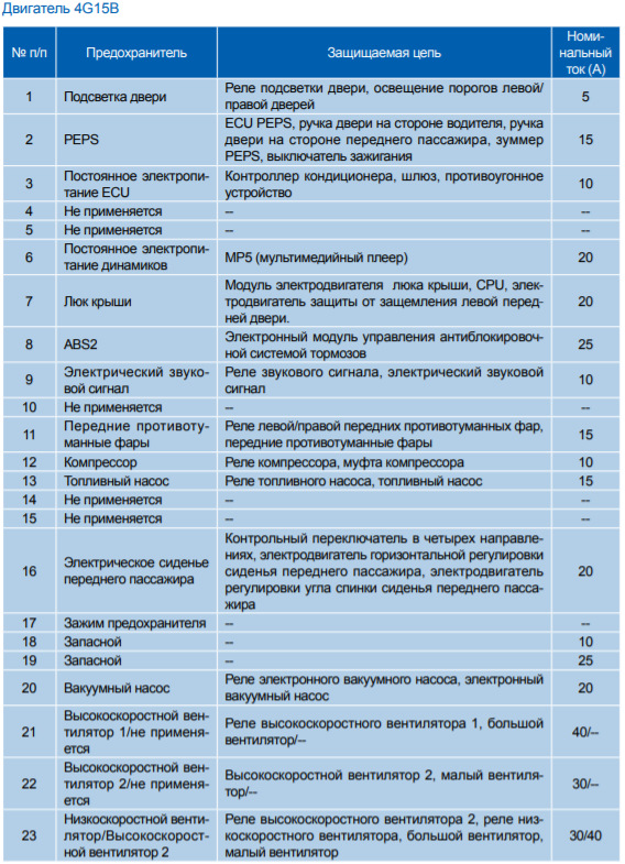

Всем привет!
Что бы не заглядывать в мануал за подсказкой, для чего какой предохранитель, залью сюда назначение предохранителей в блоке под капотом и в "торпеде".
Назначение реле в блоке под капотом:

В книге есть неточности. В частности блок в салоне у нас на двигателе 1.5, такой как указанно на 4D20D. Я эту тему поднимал, когда у себя писал о поиске неисправности омывателя лобового стекла.
