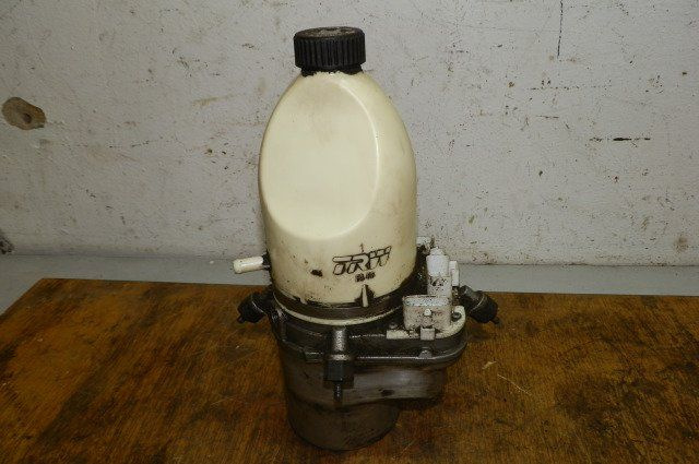

Помимо предыдущих ошибок еще горел значек руля с восклицательным знаком соответственно руль был дубовый. Проверив питание понял что проводка в порядке значит сам насос. Купил за 90 бел.рублей на разборке заменил и перепрошил, как прошивать ЭГУР я писал в предыдущем авто.Теперь все работает как и должо, руль крутится легко и ошибок ни каких нет.
Комментарии 6
привет, это получается мозгам на эгуре стало плохо?
Я не прошивал и всё работает после замены
а есть ли ремкомплекты прокладок под этот насос?
Я не перебирал так что не знаю, лежат два на разбор но так не добрался.
у меня чуть чуть сопливит сабака, мелочь неприятная
HER13
Ремкомплект наврятли
Там одна резинка (на бочек), сальник и два подшипника
Нижняя часть на герметике
