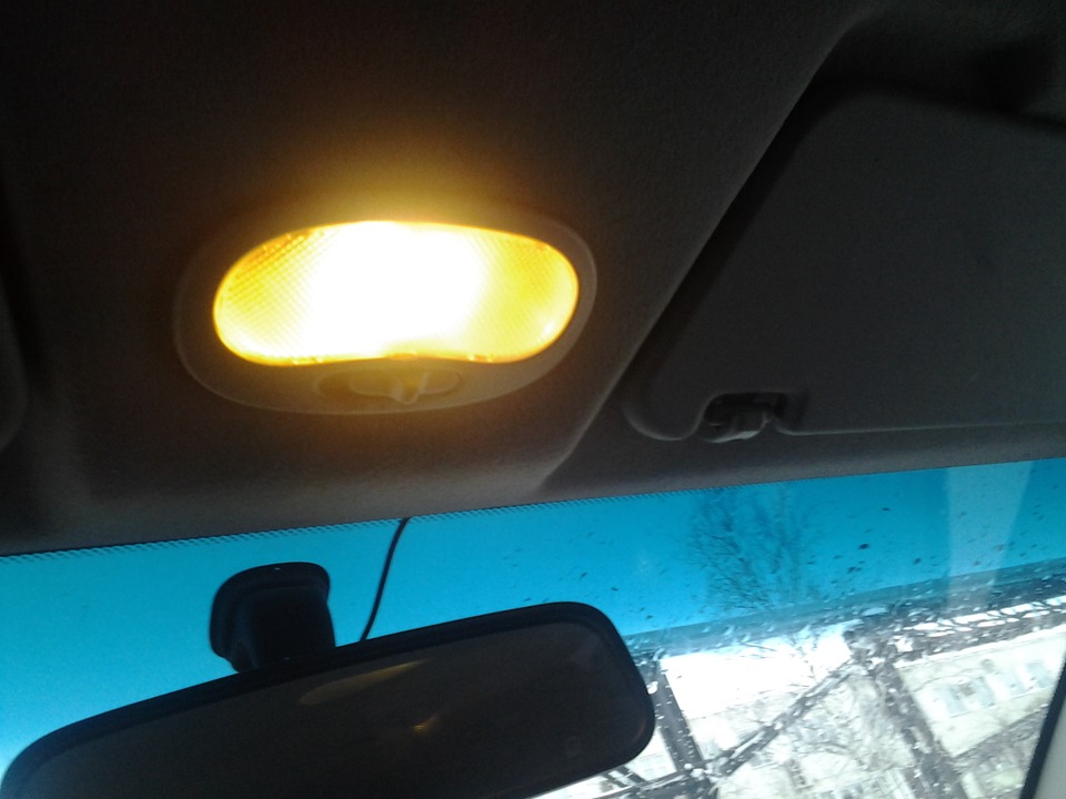

Не могу сказать что стандартная лампа светила тускло но хотелось что то преобразить, тем более диодная плата была в наличии заказывал с Китая на тот момента она стоила 58 руб. кстати вот ссылка кому интересно
ru.aliexpress.com/item/R1…2.html?recommendVersion=1 (сейчас кстати подорожала в свези с курсом валюты, но думаю некритично) +этой платы в том что нечего косвено дорабатывать не пришлось, единственная загвоздка которая меня мучила после ее установки это "глюк сигналки"(как оказалась конечник открытых дверей был запитан на плафон освещения) так при закрытых дверях после постановки на охрану сигнализация орала как резаная показывая на брелке открытые двери, долго я городил огород пока один знакомый(большое ему спасибо)не подсказал подцепить паралельно небольшую лампу 12в. (я применил лампу подсветки клавиш от ваз)ну вот в принципе и все.Всем удачи на дорогах.
