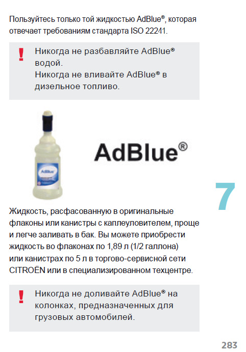

Ситроен пишет в инструкции, что карбамид должен соответствовать ISO 22241.

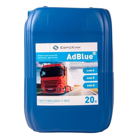

Мочевина AdBlue (Еврохим) — 20 л. стоит 624 ₽
Еврохим на сайте продавца указывает допуск PSA (Peugeot Citroen): 1611328380, 1611188580. ecotruck.su/mochevina-adb…ina-adblue-kanistra-20-l/
При заправке нужно обращать внимание на пластмассовый ограничитель в баке и не наливать полный бак, так как карбамид при замерзании расширяется и может разорвать бак.
Температура замерзания мочевины AdBlue -11,5° С
