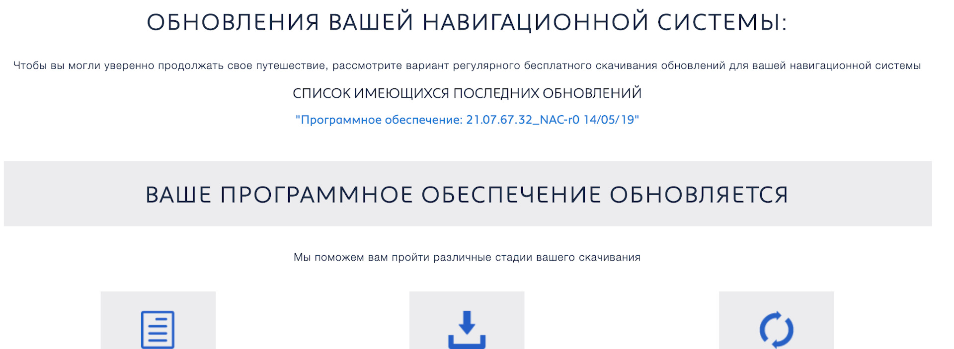

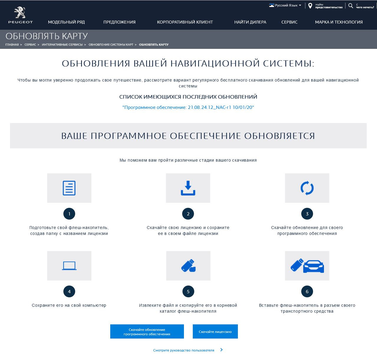

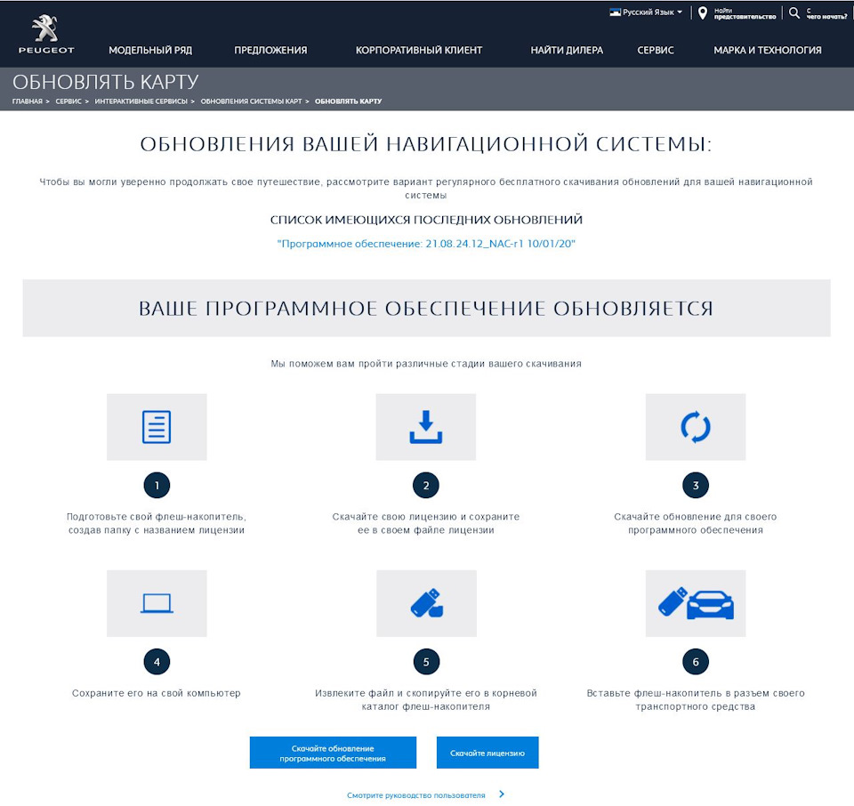

Друзья, вечер добрый ) Для тех, кто ещё не знает, вышло обновление для наших французиков "Программное обеспечение: 21.08.24.12_NAC-r1 10/01/20" размер 2,5 ГБ. Что конкретно добавили, изменили не понятно, но обновления выпускаются, будем брать) Всем удачи и хороших дорог!
P.S. Всё получилось, обновление заняло порядка 35 минут.

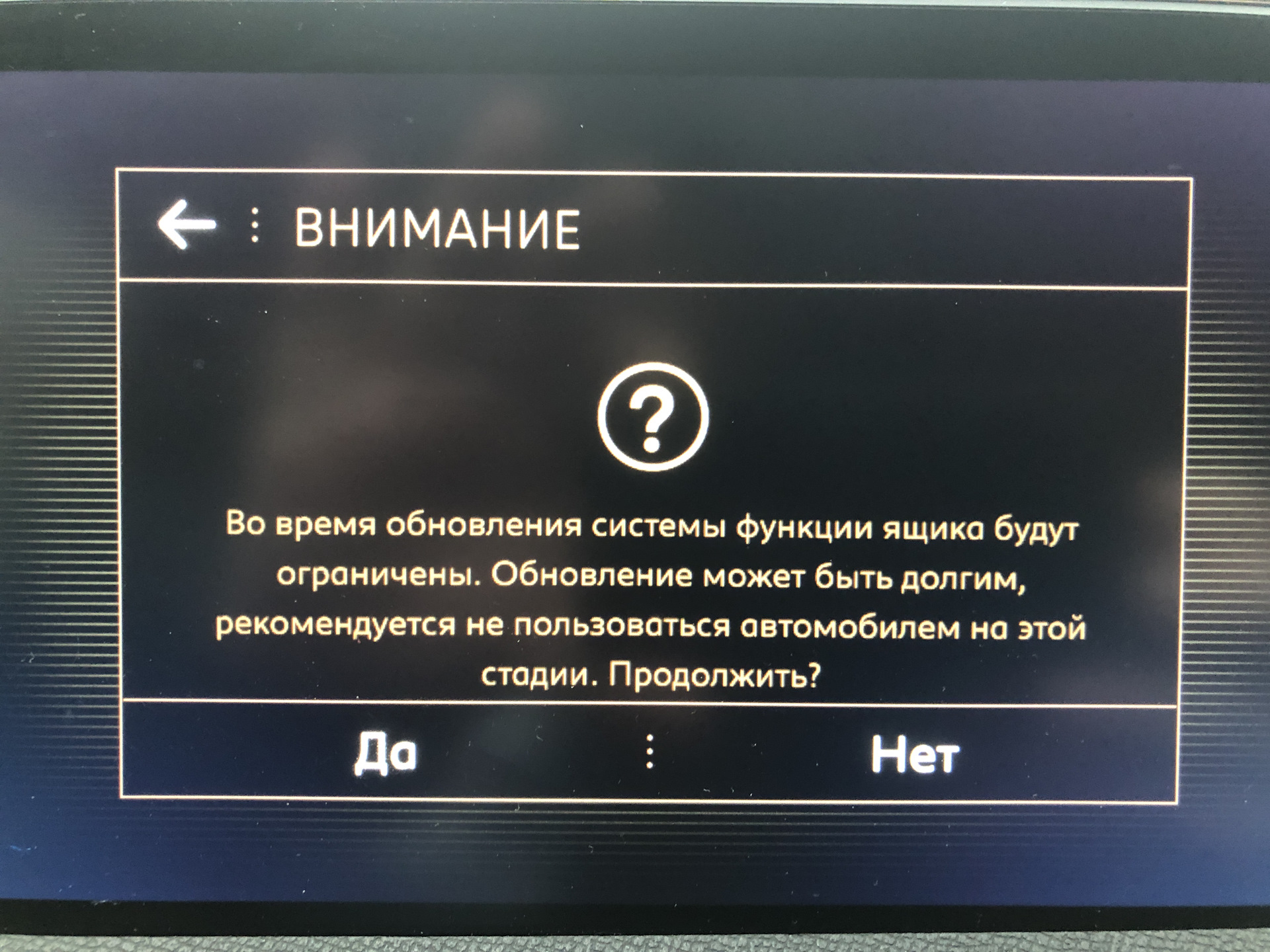

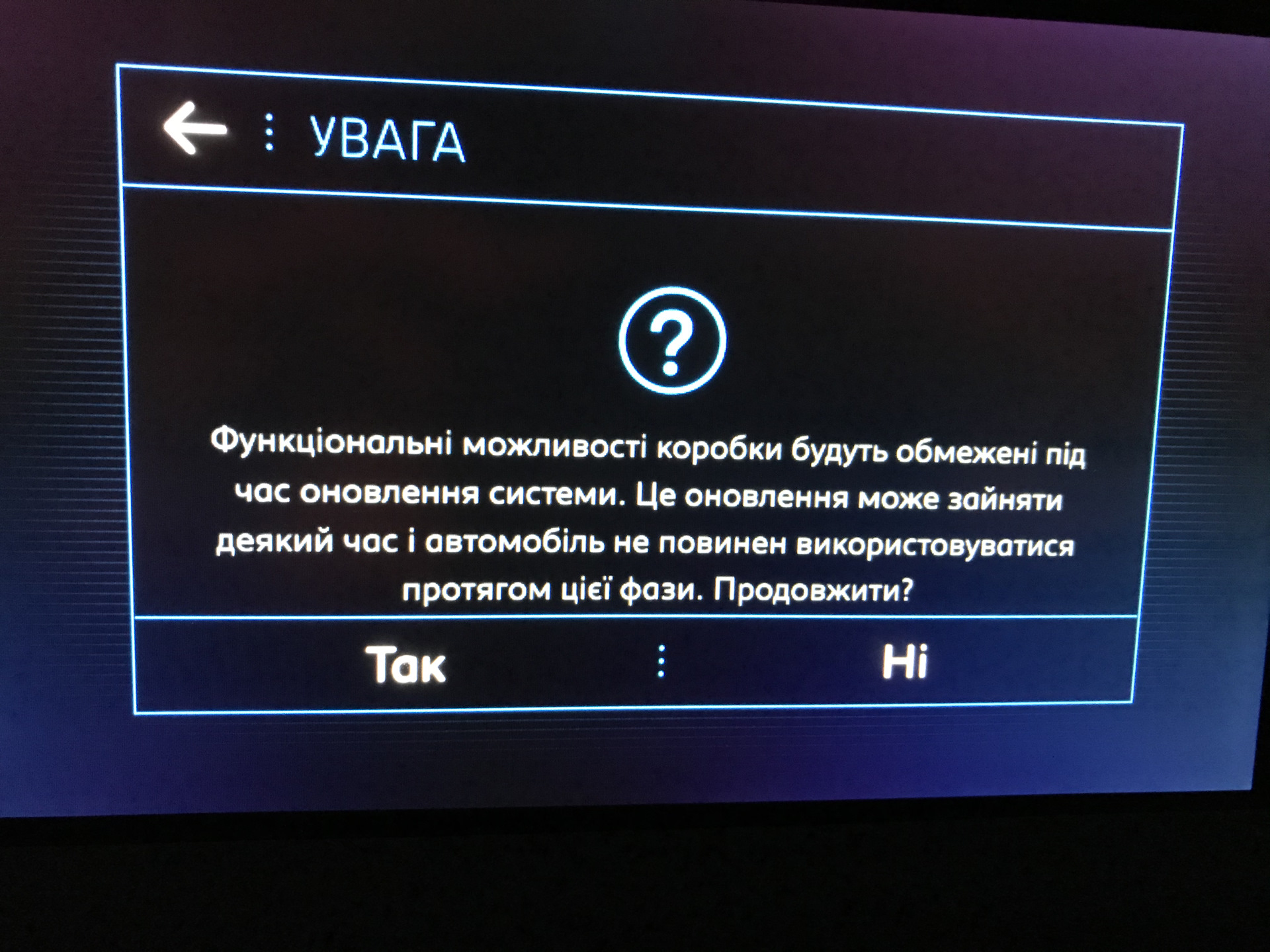

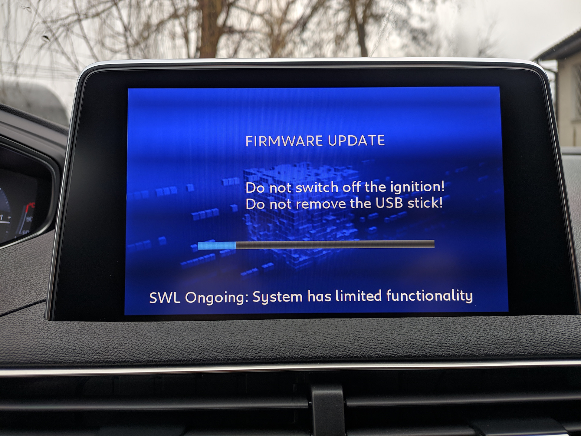

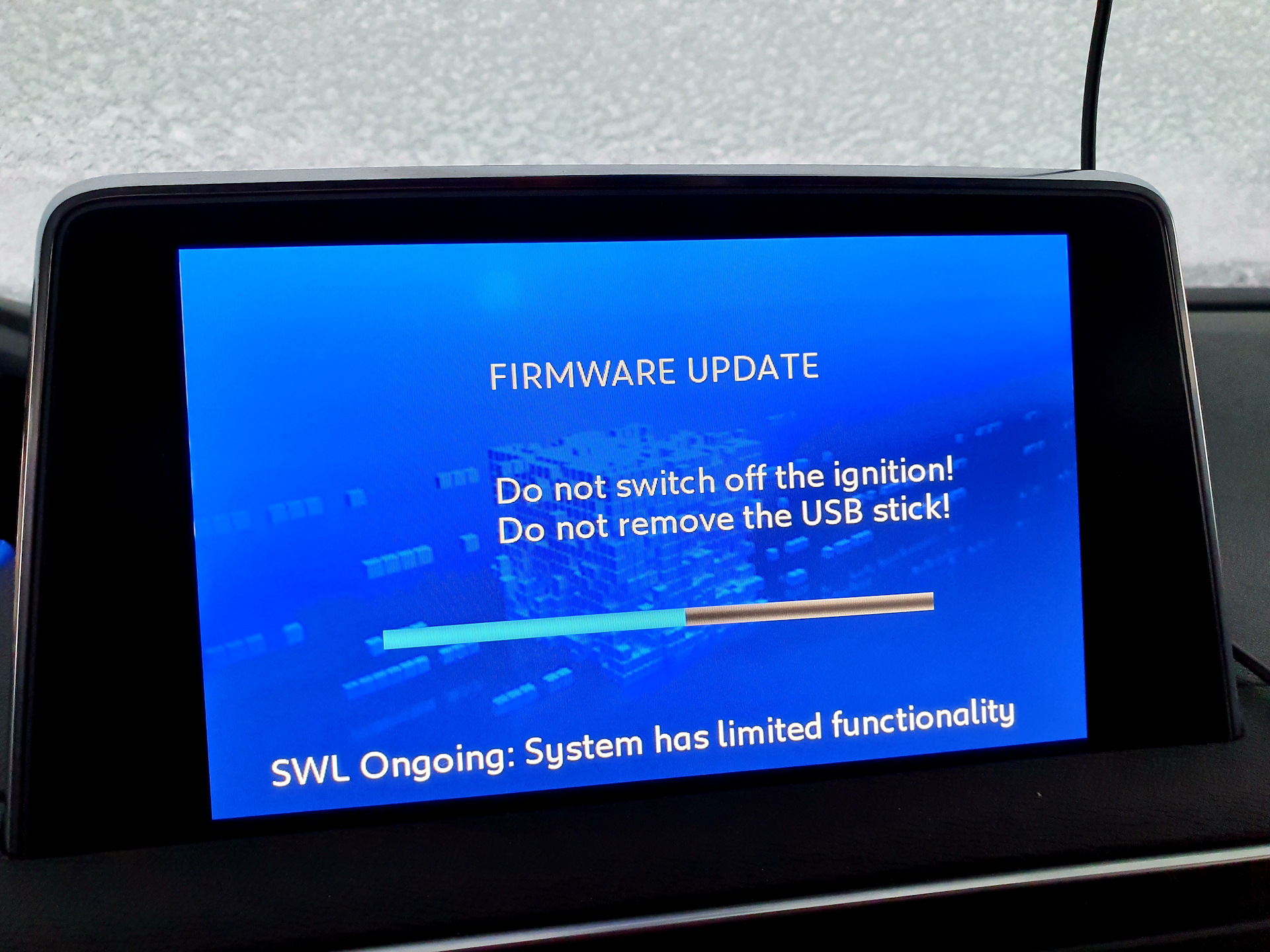

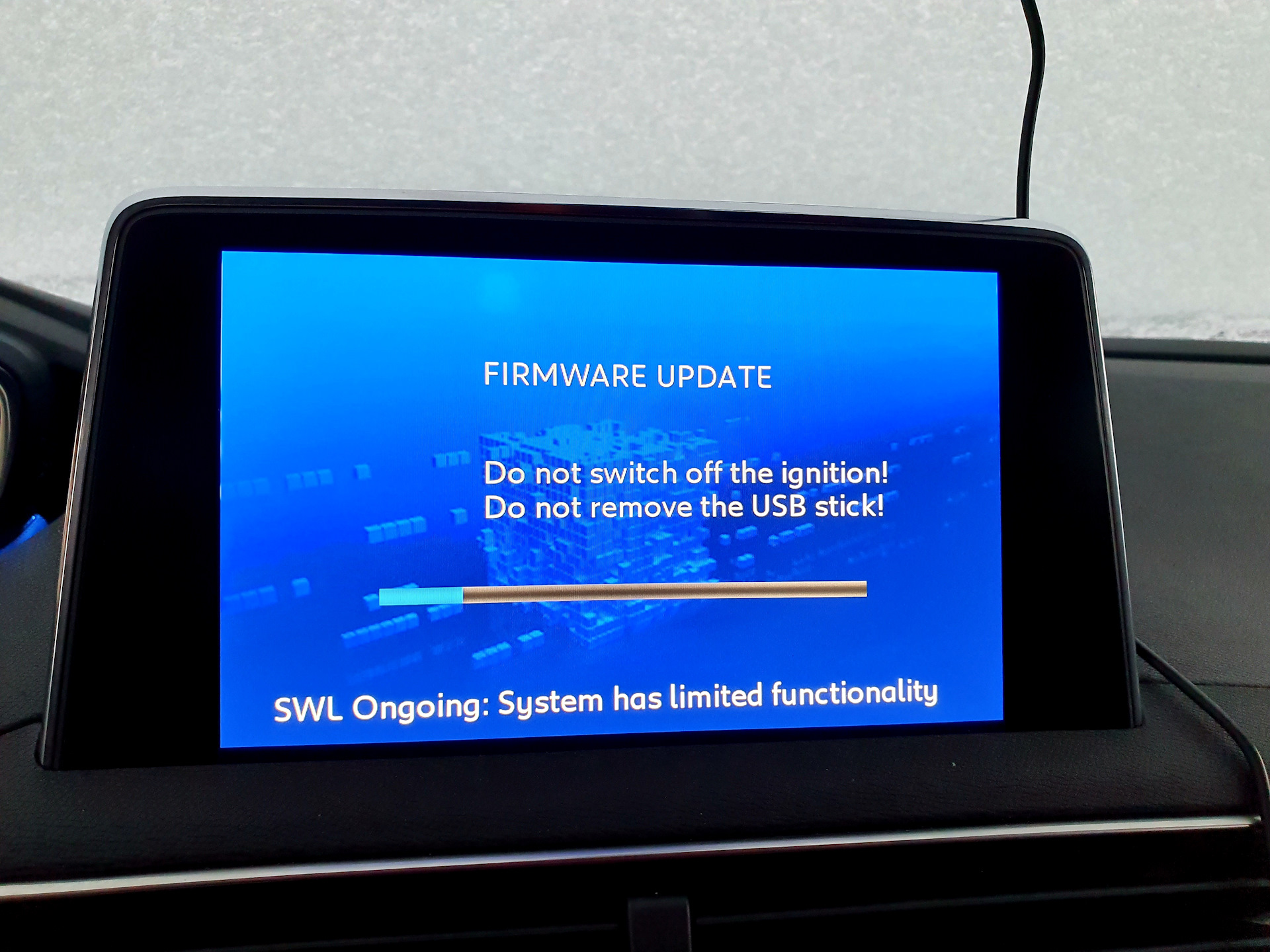

Подскажите, пожалуйста, что означает при обновлении «ограничение функциональности коробки»? О какой коробке идёт речь?
Вечер добрый! Да, действительно появляется сообщение, предупреждающее об ограниченном функционале систем автомобиля.Установку данного обновления рекомендуется делать на статичном автомобиле.Может как раз поэтому у Вас и пишут, что АКПП может не корректно работать.
Не-не, мне кажется, под "коробкой" подразумевается само ГУ. К работе АКПП обновление никакого отношения не имеет, впрочем, как и само ГУ.
Я обновления и ПО, и карт проводил и на месте, и в движении, проблем нет. Главное "Авто не глушить, флешку не вынимать".
Именно)
galchonochek
Это предупреждение не про АКПП, а программа обзывает коробкой ГУ 😀
viadzi
Коробкой это машина обзывает твое головное устройство! Я серьезно 😎
Понял, спасибо! Так бы и подумал, если бы не предупреждение о том, чтобы какое-то время не использовать автомобиль во время "этой фазы".
Пожалуйста! Ну а вдруг ты поедешь и по привычке заглушишь двигатель и все, после этого ГУ можно выбросить.
viadzi
я когда вижу какой нибудь странный перевод, то сразу стараюсь перевести на английский. Поскольку машина французкая, то наш перевод скорее всего прошел две фазы
французкий => английский => русcкий/украинский
тоесть
что-то на французком => box/unit => коробка/устройство
выбрали коробка
уже несколько ляпов видел, в основном в сообщениях, поскольку из-за непостоянности, они меньше всего тестируются
может быть "л'ёнитэ сонтраль"(фр)😄
rullorion
тоесть
выбрали коробка

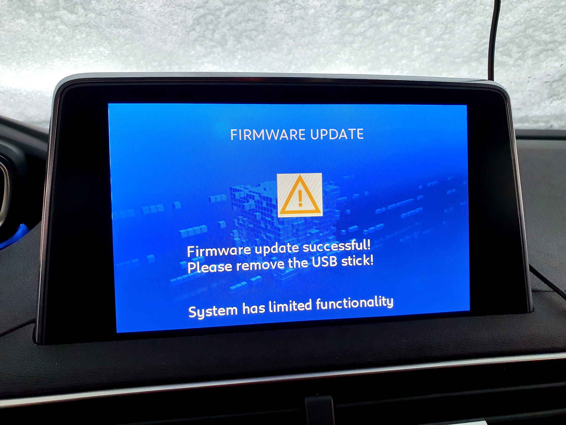

По итогу обновление прошло успешно в движении. Ограниченная функциональность действительно присутствовала — не работала камера заднего вида, не смог уменьшить температуру печки, пользоваться навигацией и слушать музыку. Очевидно это имелось в виду.

У вас Коробка называется у нас ящик
И у нас))

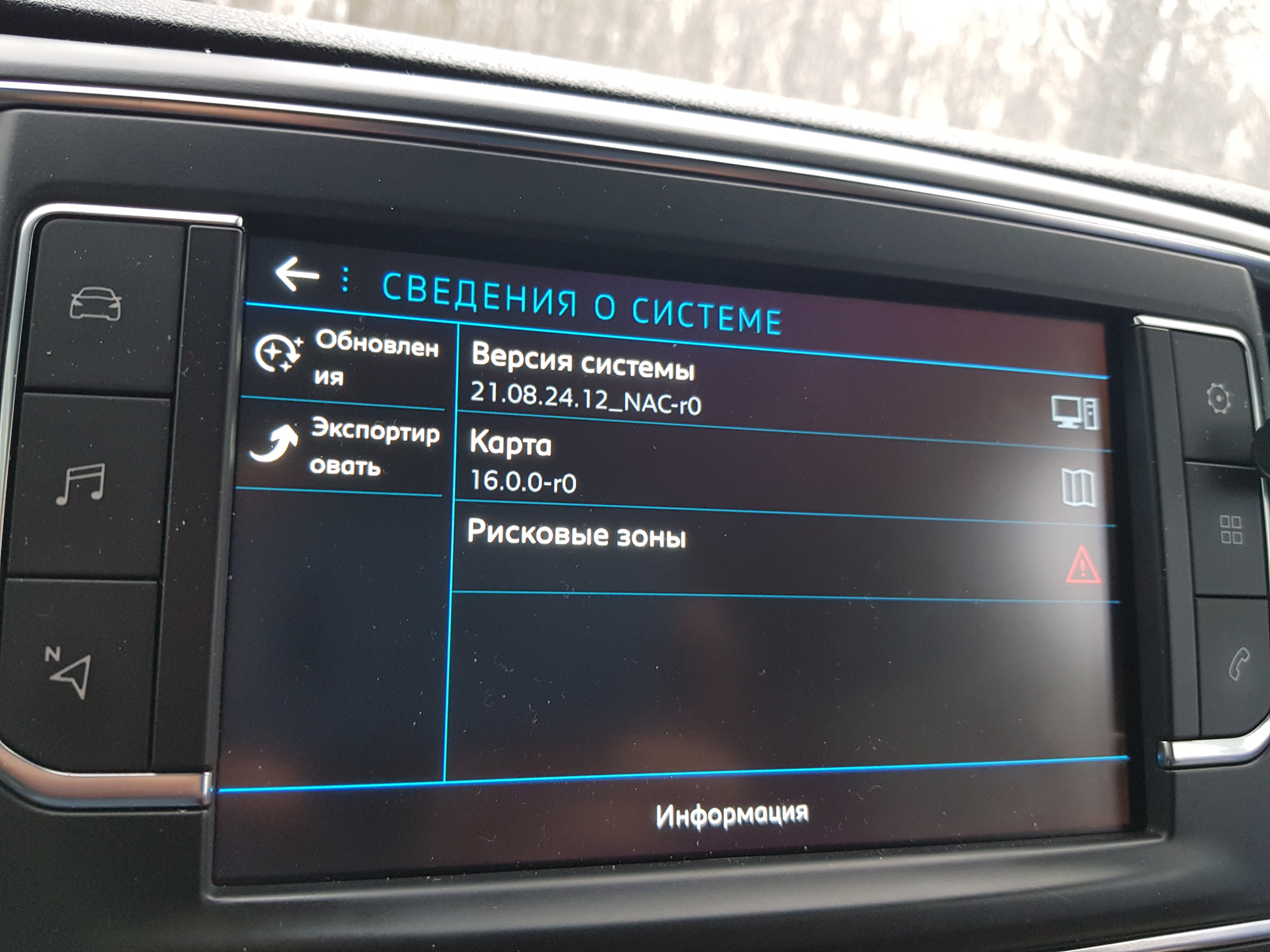

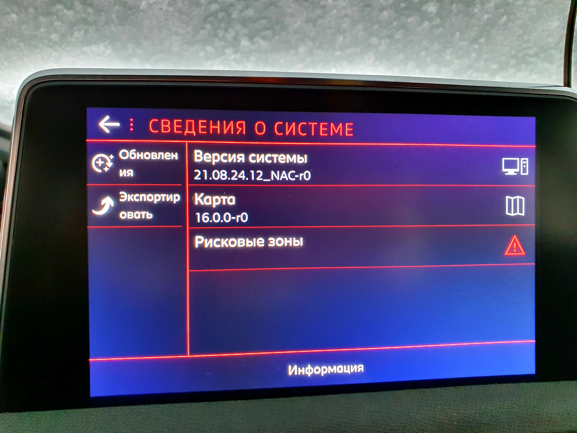

У меня эта последняя 4_084_19.1E027.2 27/11/19, как обновился после покупки, так ничего больше и не показывает
Так у вас ГУ совсем другое.
Чем оно другое, без навигации только ?
Без нави может быть и другой производитель.

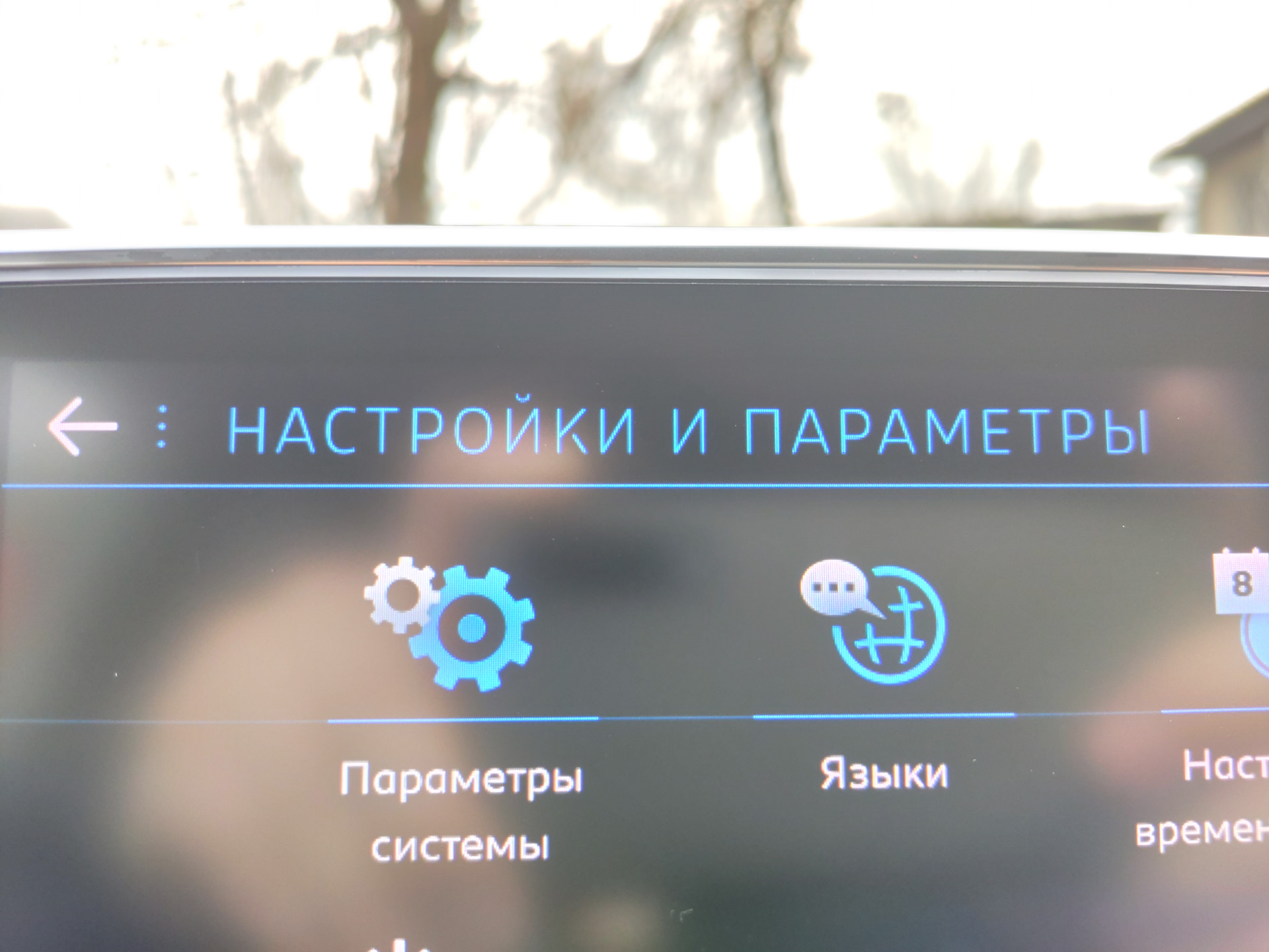

Мне стало любопытно почему :) Люблю докапываться до истины. И не могу найти этому логическое объяснение. Ведь в итоге всё ведет на сервер с прошивками. Может глюк какой-то :)
Но выдернуть прошивку можете попробовать вот так.
В машине зайдите в настройки системы (где показывают версии прошивки). Там есть опция экспорта на флешку. Делаете экспорт. В этой теме как раз есть похожий скриншот i-a.d-cd.net/UCAAAgAJReA-1920.jpg где слева эта кнопка экспорта.
Получите на флешке несколько файлов и папок (количество зависит хз от чего).
Один файлов будет вида packageslist_0D01182529D4E6FDF264.txt
Берете вот этот 0D01182529D4E6FDF264*** код из названия файла (у Вас другой будет, это серийный номер ГУ)
В браузере забиваете ссылку majestic-web.mpsa.com/mjf…1182529D4E6FDF264&type=fw где 0D01182529D4E6FDF264 код, полученный из *** и смотрите что будет. Даст на скачивание или нет. Если даст — файл лицензии под эту прошивку получить так же, только вместо type=fw напишите type=license
Вот этот код *** можете и без машины найти, если сохранились старые файлы лицензий. Например, он имеет название вида license_0D01182529D4E6FDF264_001315031576311163.key где первый код — это серийник ГУ и второй — ID прошивки.
Опять же — это прокатит, если сервер не знает устанавливали Вы прошивку или нет. Если ставили (в моем случае) он напишет, что файл не найден. Еще заметил, что сервер выдает только 2 последних версии.
* Это все если не RCC, а NAC. У RCC другие ссылки

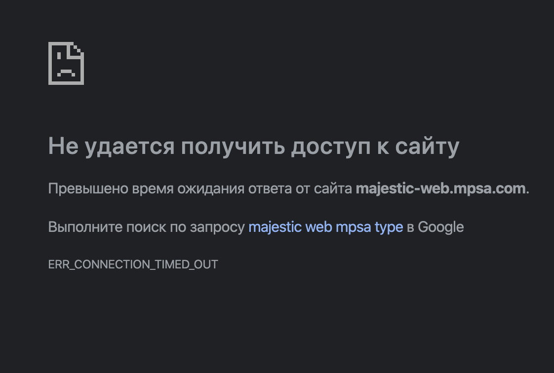

Не прошёл Ваш хитрый план. Серийник нашёл в прошлой лицензии, завёл его вместо "…" в ссылку, дальше — на фото.
Да и нет никакой спешки и необходимости в немедленном апдэйте, спокойно жду, как пройдёт обновление у коллег. Как говорится — "Наиболее опасные эксперименты на наименее ценных членах экипажа".))
Если Вы не против поделиться своим VIN и серийником в личку для экспериментов — буду рад :)
p.s. не вместо …, а перейти надо по ссылке и в ней заменить ) сайт жует ссылки тут :)
Ловите))
И да, я именно так и сделал.

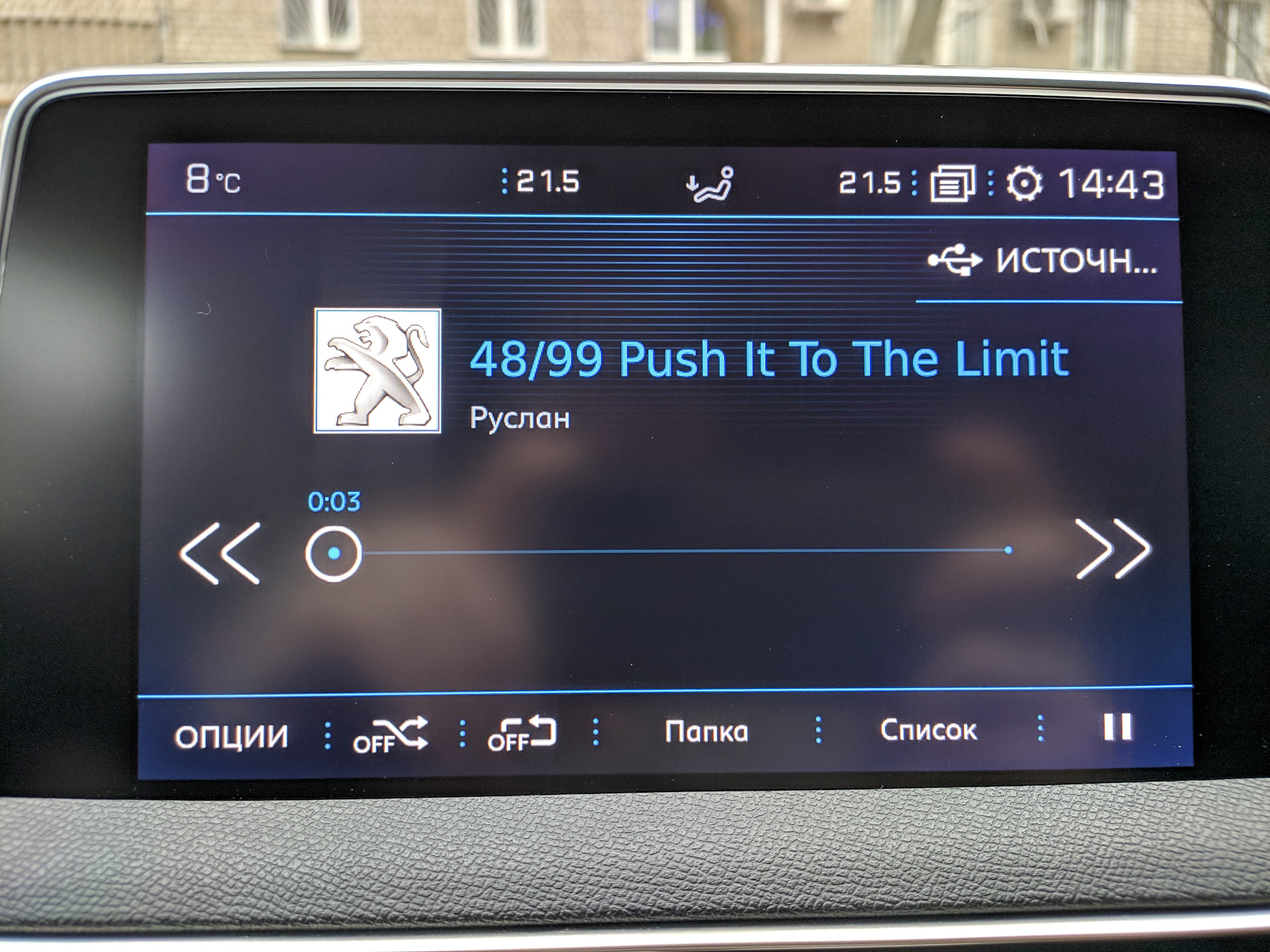

Да, увидел!
Во многих местах в вверху экрана поменялся шрифт.
Kharkov3008
эх… я конечно был уверен, что не появилось, но надежда умирает последней.
а что-то новое вообще увидил?
А ещё шрифт в треках музыки поменялся, название на английском написаны жирным шрифтом, а на русском другой шрифт.

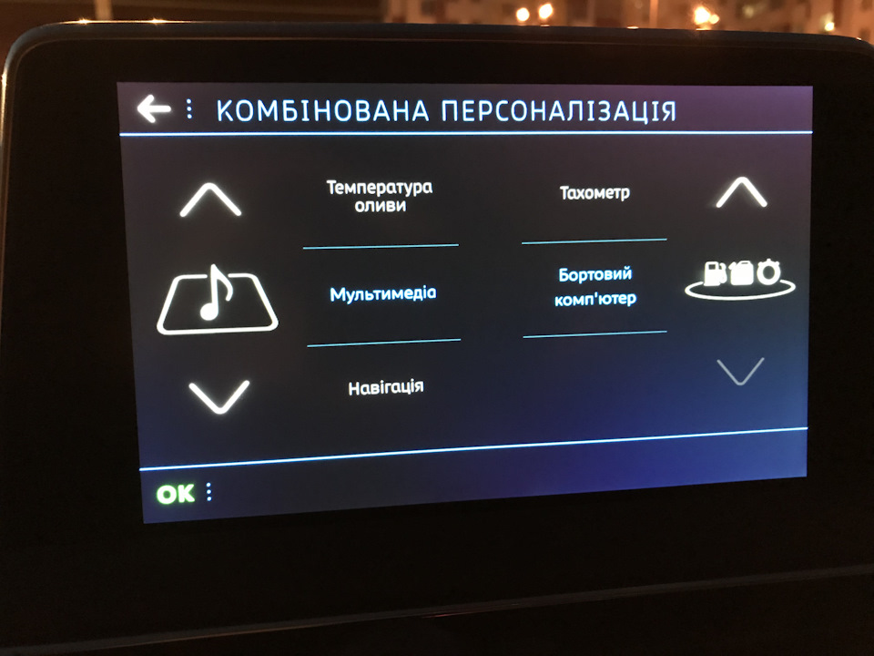

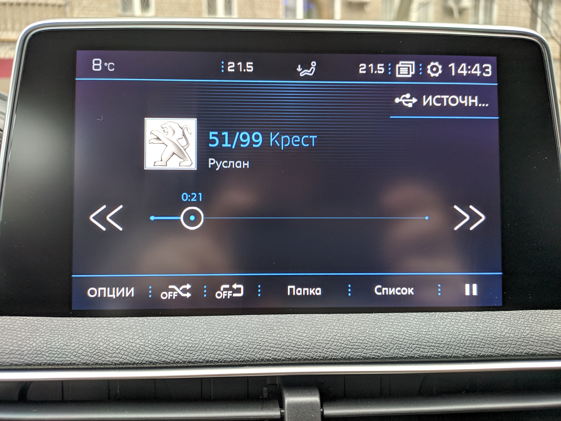

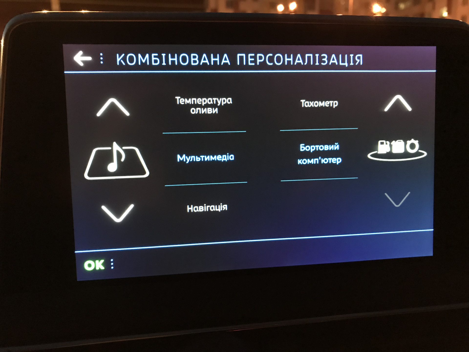

Так мультимедиа вроде и раньше была. Об этом идет речь? Обновление еще не устанавливал.
Да, об этом. Раньше не было. Да и теперь, как выяснилось, нет…
Т.е. как нет? Это фото моей реальной машины. И в ней это есть :)
Я скромно молчу, что у меня тоже есть. Но ветка про 3008…
Так я и фотографировал на 3008. У меня две машины, одна из них 3008 Allure. Просто удивляюсь, почему у других нет.
viadzi
Нет, Бро! У нас такого нет и обнова не помогает.
Но у меня есть идея, а если слить у тебя прошивку и залить в свой ГУ.
Не вопрос, если напишешь подробно, как это сделать.
Я еще сам не придумал как, но надо подумать)

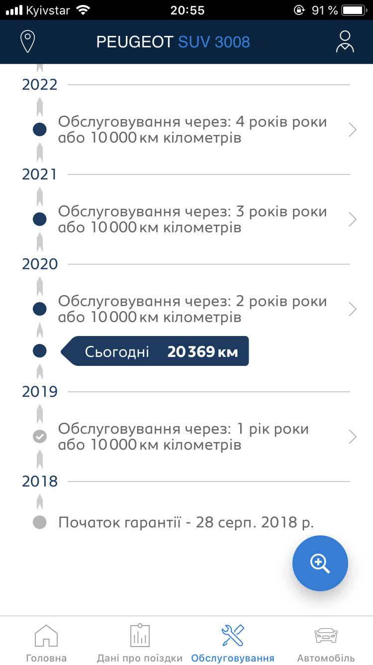

Кто-то сталкивался с таким? После прохождения ТО-2, в приложении MyPeugeot произошёл сброс данных о следующем ТО и нельзя внести данные…
Я с таким не сталкивался, я проверяю когда мне на ТО по сервисной книге.
