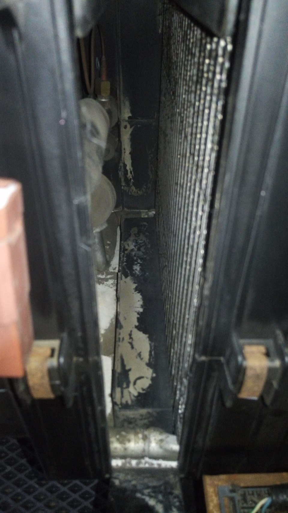

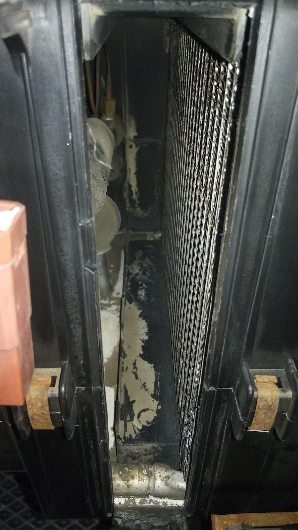

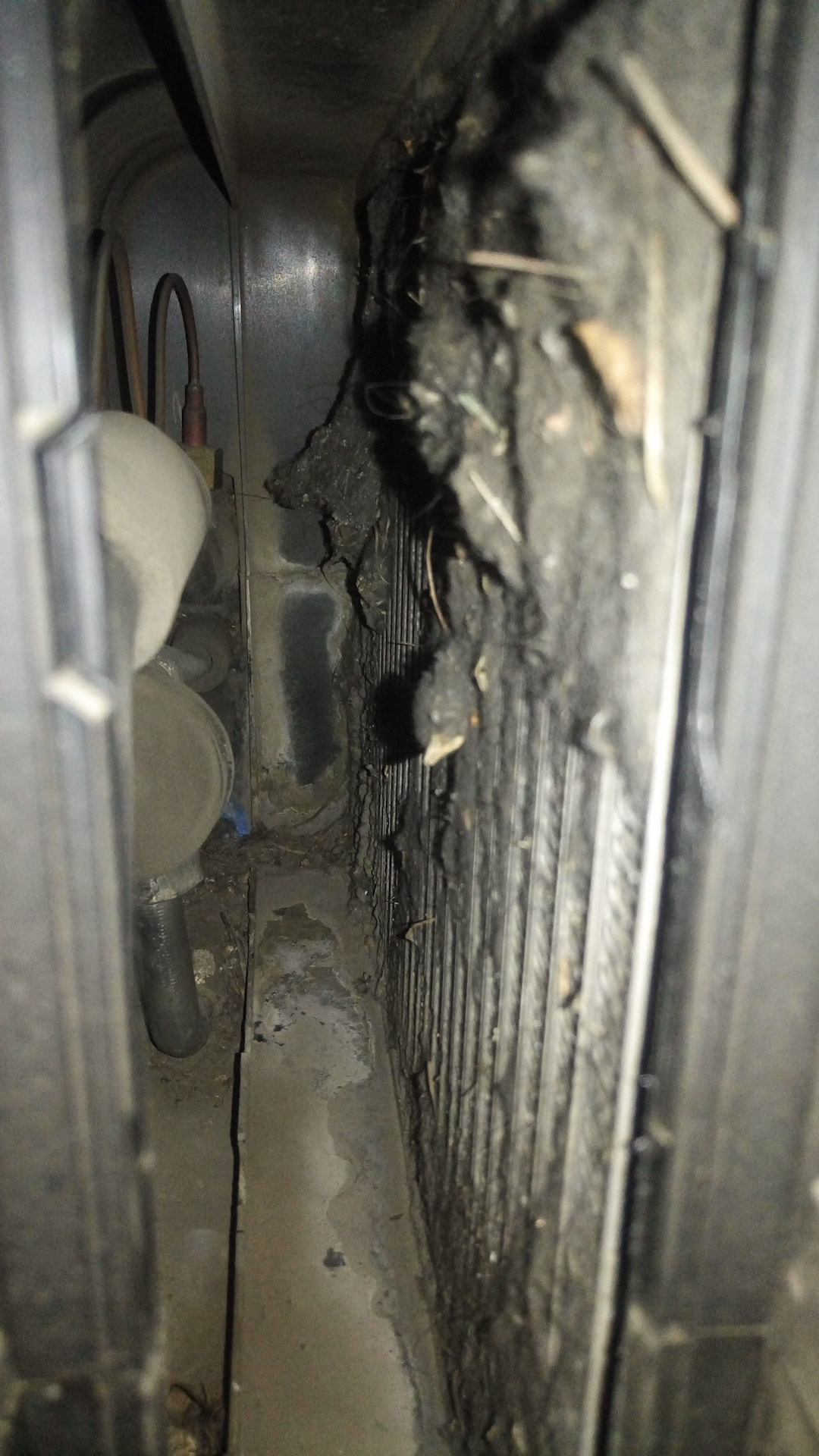

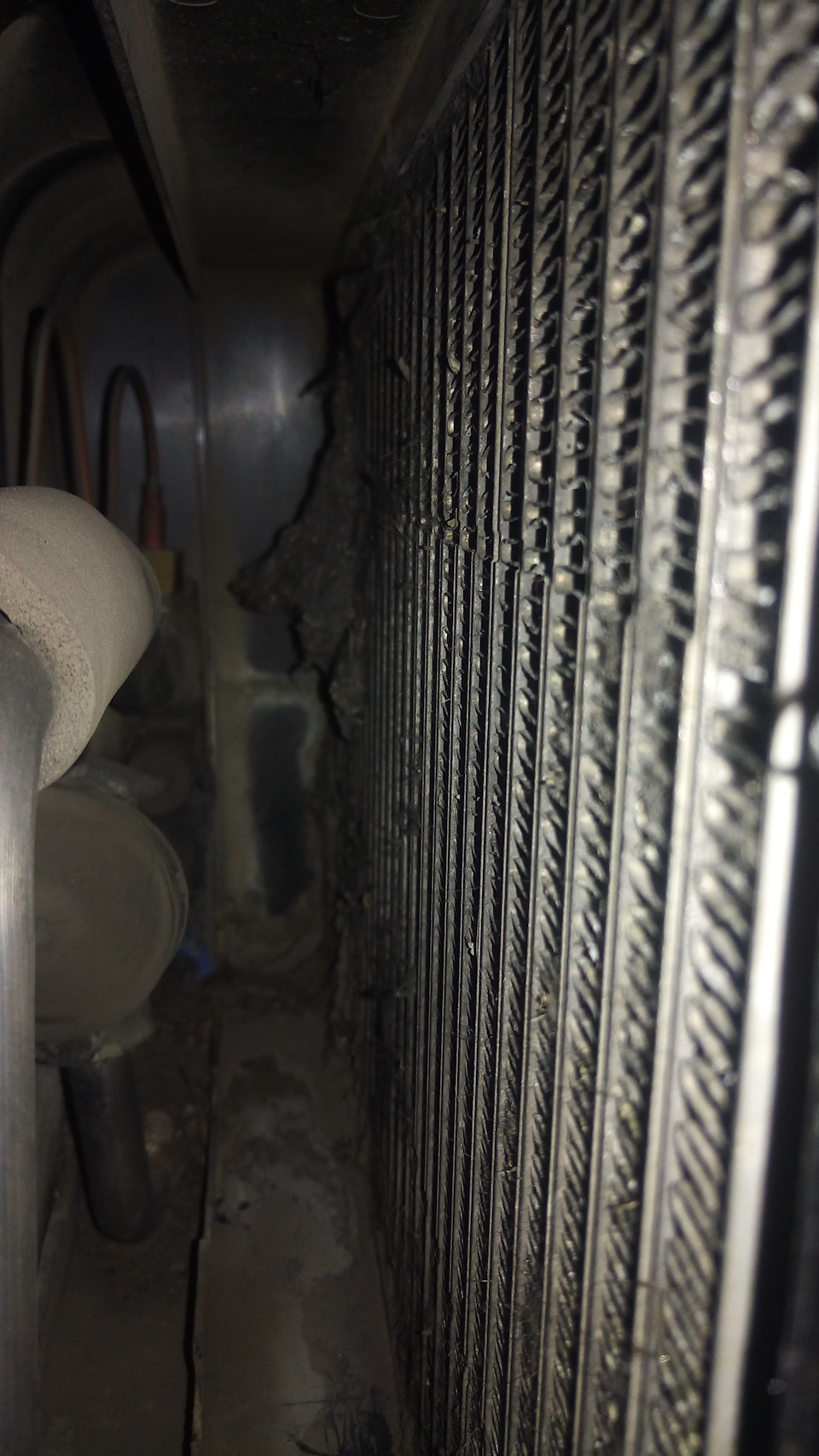

С самого момента покупки не очень нравилось как греет печка, к кондею вроде претензий не было, а вот по морозу — не очень. Сперва пробовал удалить лишнее с помощью старой зубной щётки и пылесоса, но потом получил совет не компоссировать мозги и дунуть воздухом очков шесть, так и сделал. Это действительно помогло лучше зубной щётки. Результат до и после на фото. Так как авто до рестайл, то салонника с заглушкой на нем с завода не было. Заглушка оригинальная, фильтр Denso.

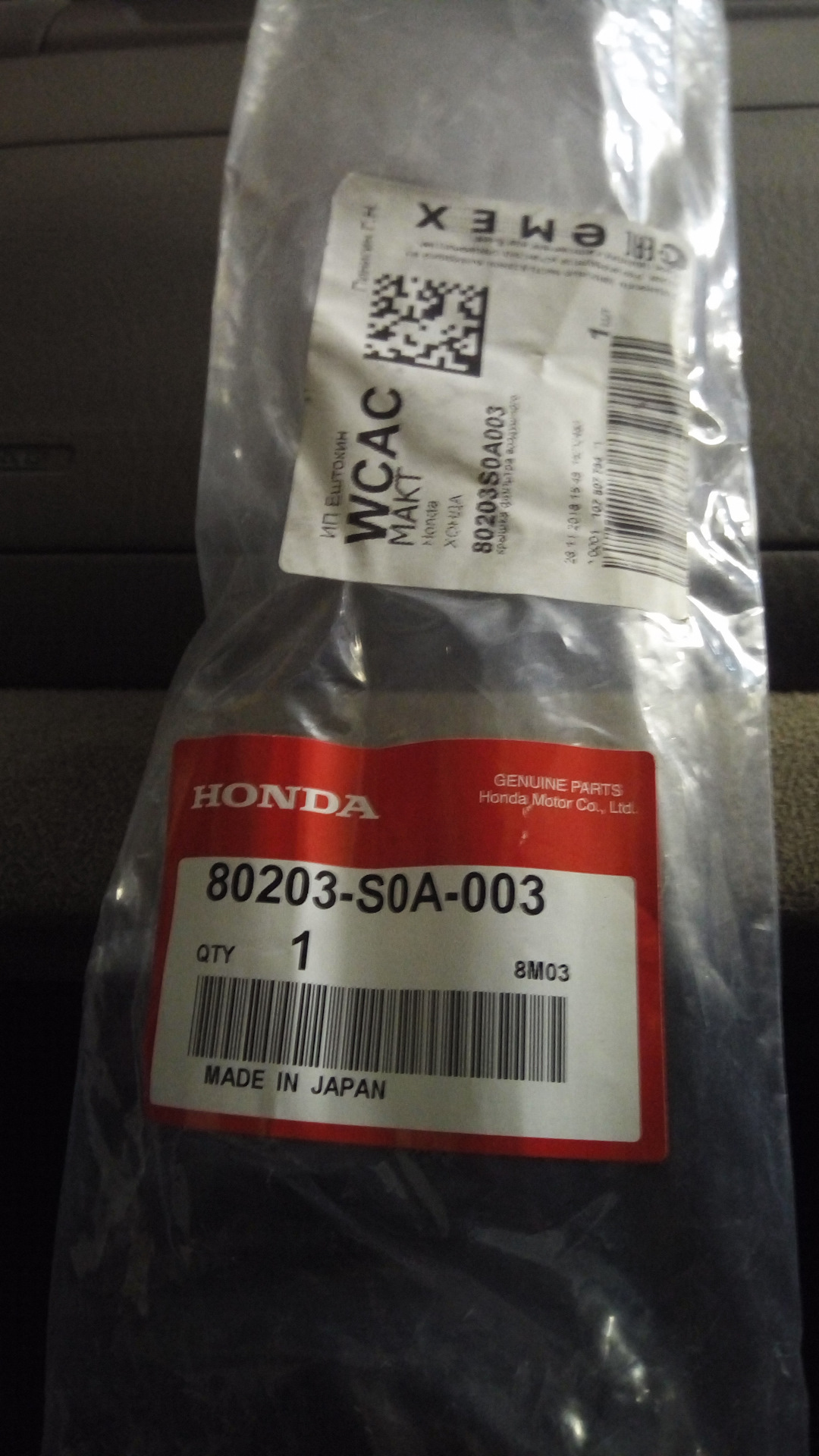

Запчасти на фото: 80203S0A003, 112018

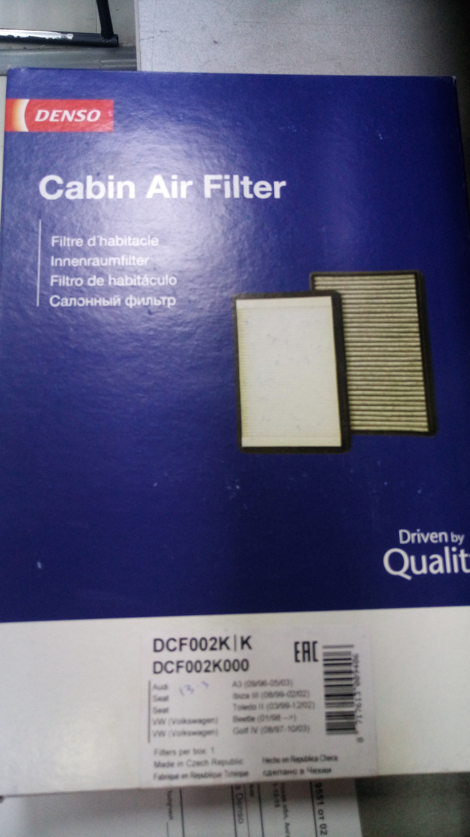

Запчасти на фото: DCF002K
