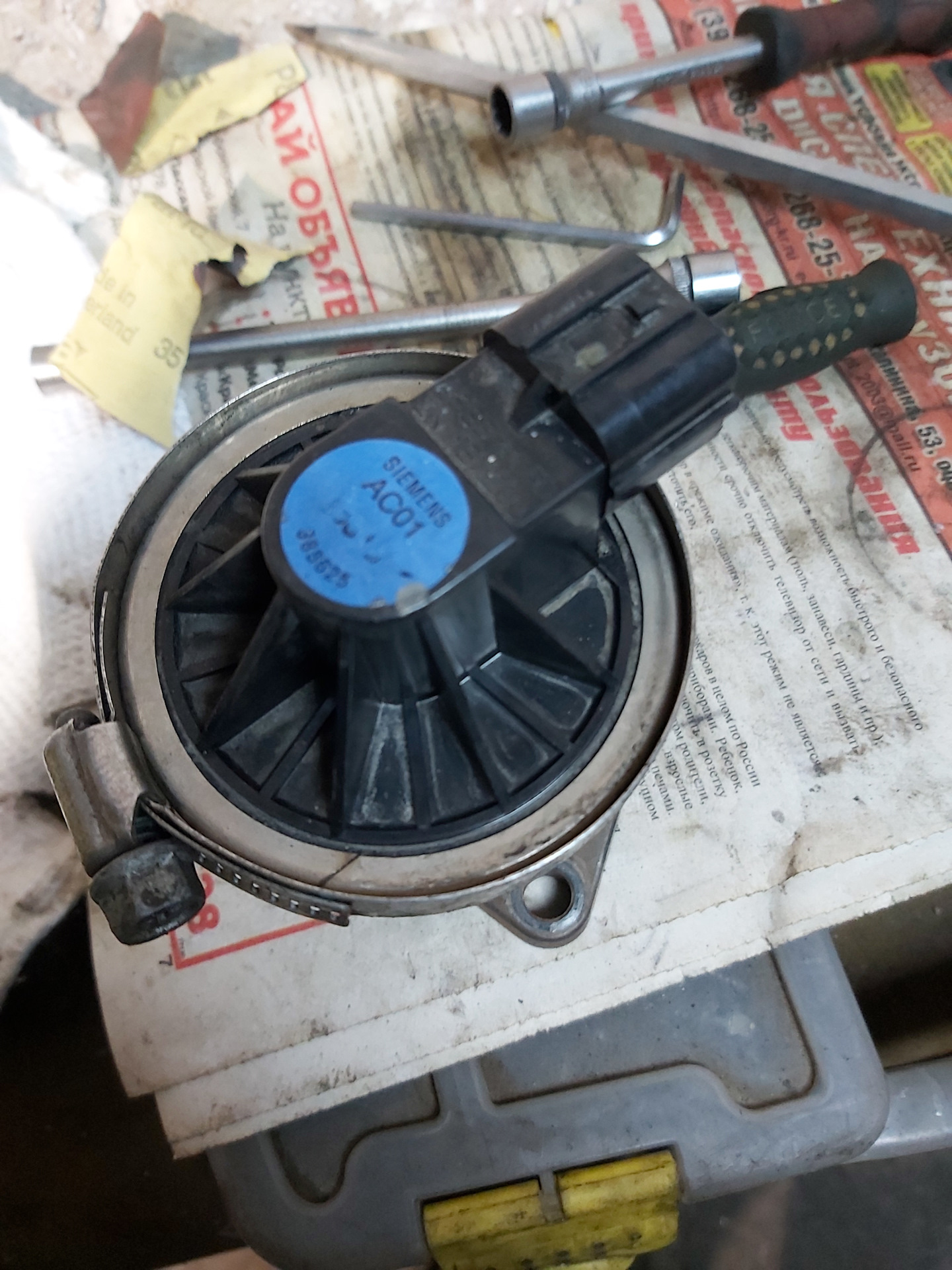

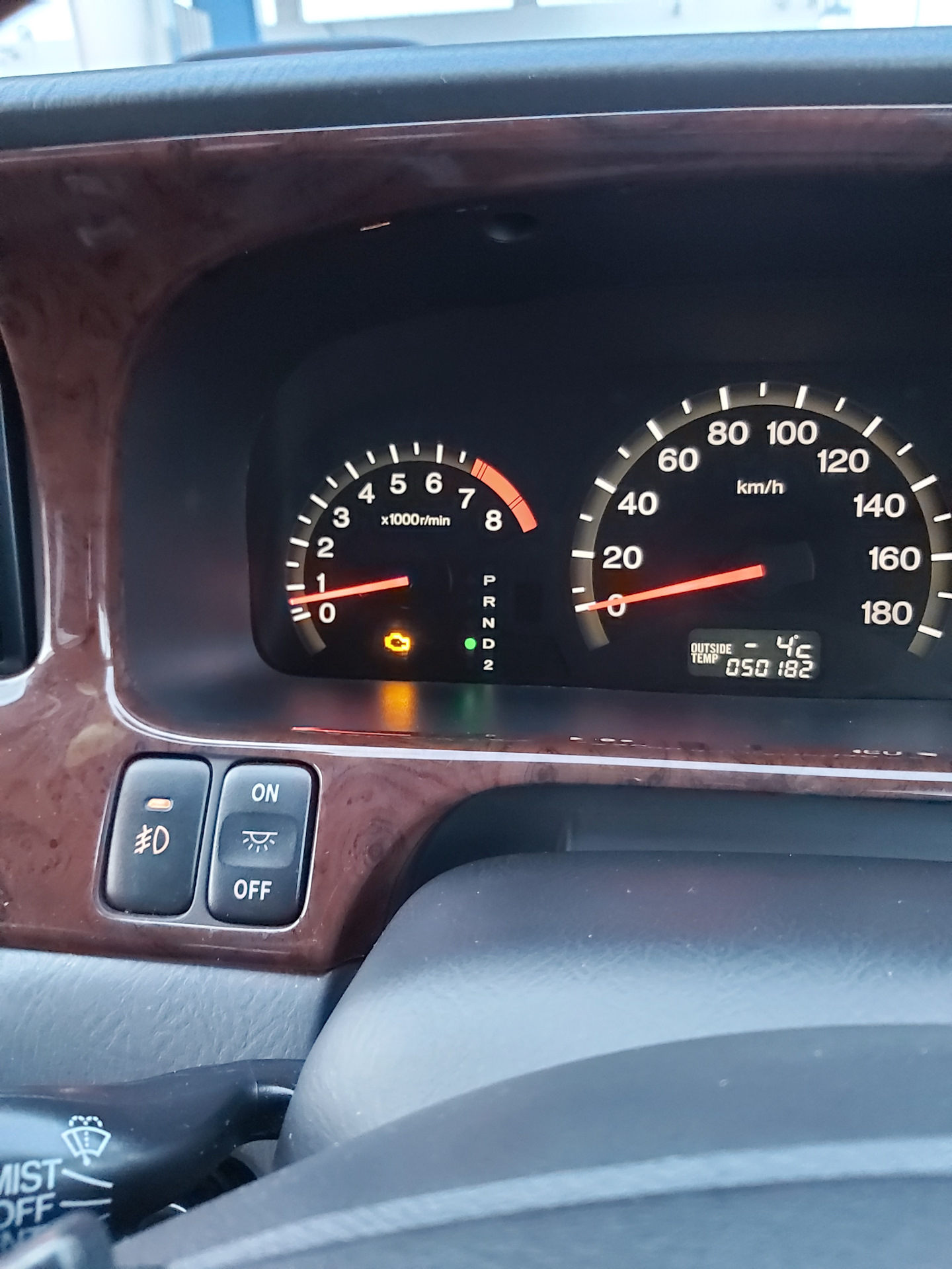

Всем привет!

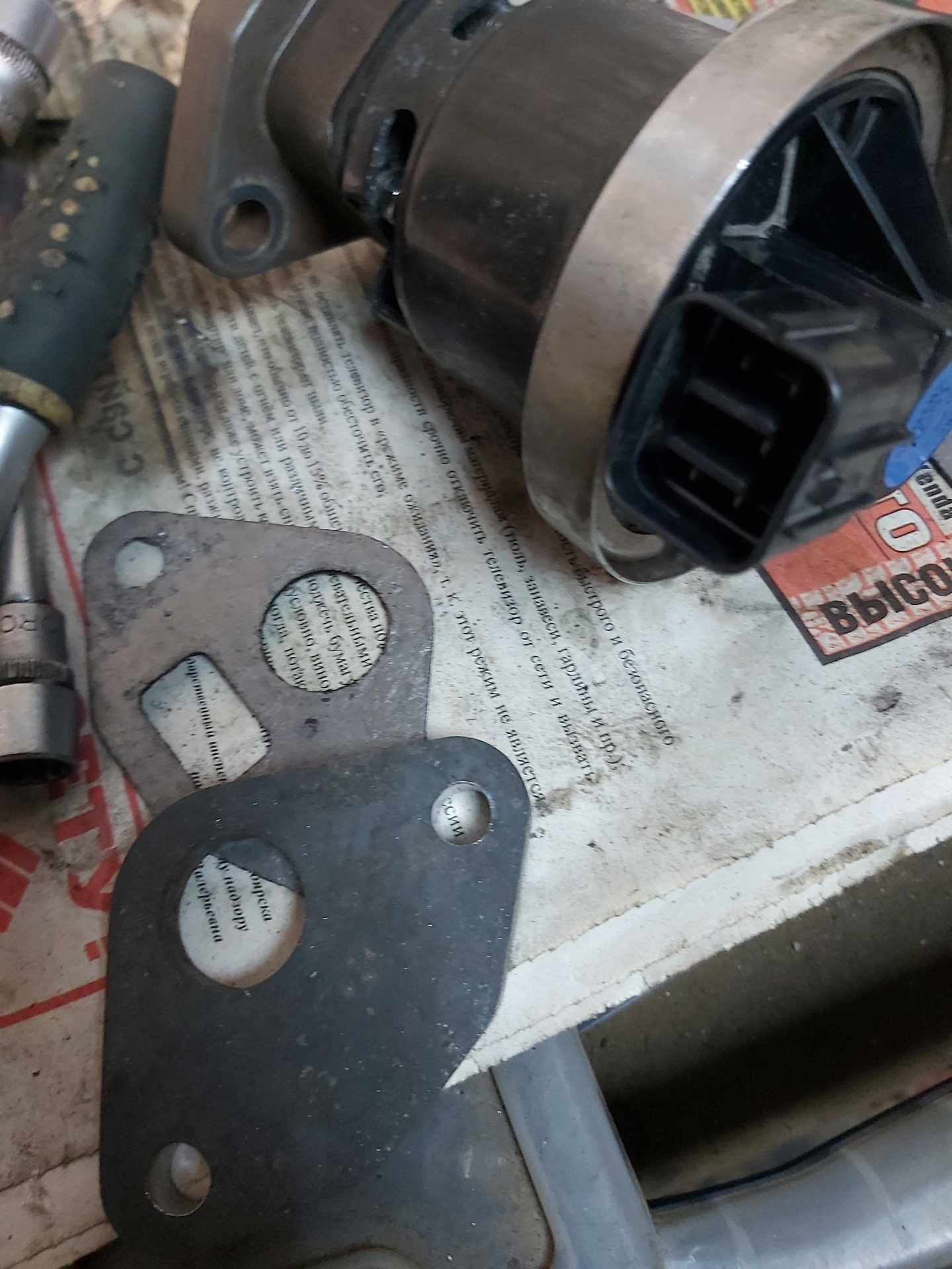

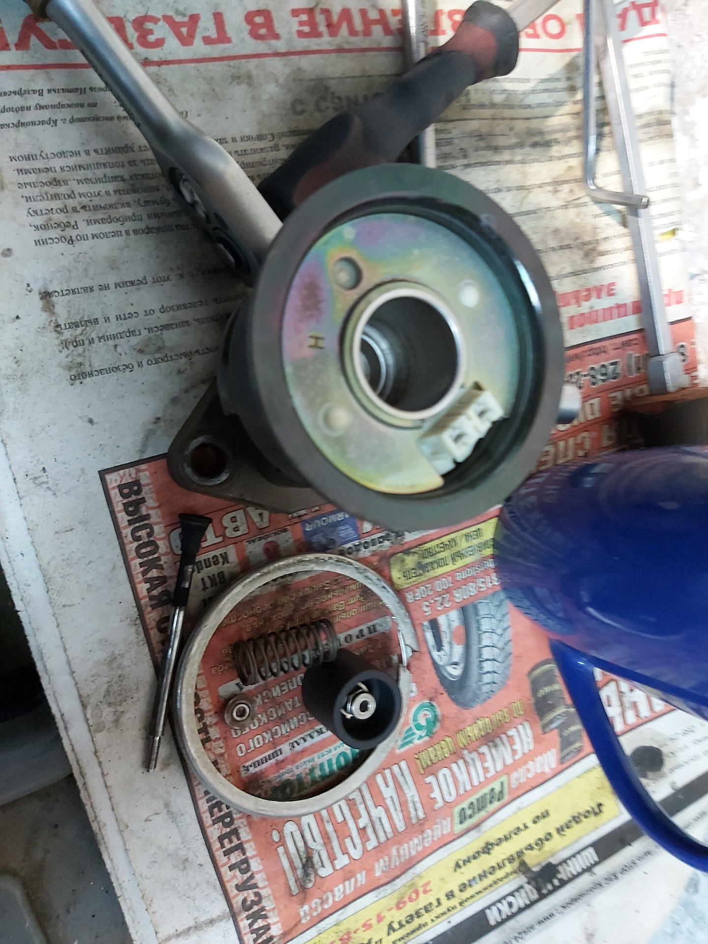

Выскочила ошибка 1491, стали плавать обороты. Скинул, все стало нормально, но на следующий день снова загорелся чек. Снял клапан, подал на него питание, шток ходит нормально. Решил разобрать и посмотреть что внутри. Шток был не много в нагаре. Почистил, отполировал, собрал, поставил заглушку и поставил на место, все работает нормально!
Всем удачи!:)
Запчасти на фото: 1020861
Запчасти на фото: 80022S

Крышка этого его на заклёпках? У меня тоже вроде такие. Тоже хотел снять почистить да обратно поставить. Мотор 3л. На 2.3 видимо на паяльник греть две контакты и крышка снимается ?
Там 2 варианта.
На шайбе с зажимами и распаивать.
И кольцо завольцованное, но распаивать не надо, верхняя часть на фишках
