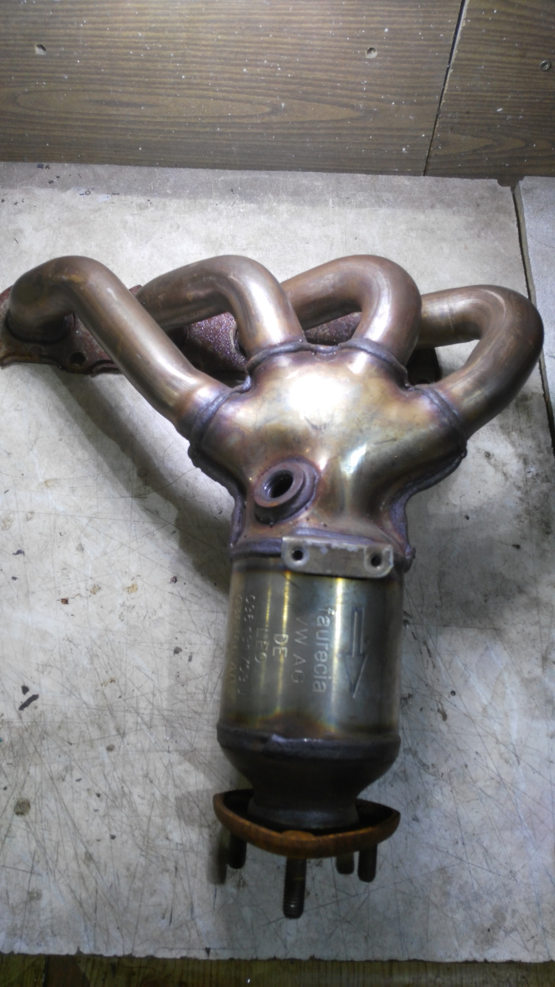

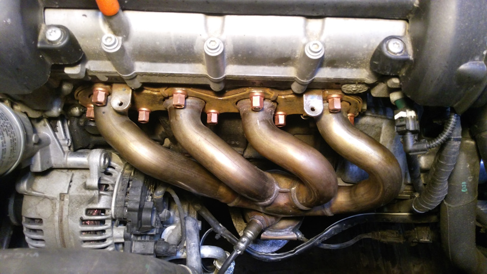

На Д2 и в интернете довольно много читал записей владельцев джетты и поло об известной недоработке и последующей болячке в виде трещины выпускного коллектора моторов 1,6. Да и сама конструкция этого "выкидыша" экономных немецких маркетологов явно "душит" и так не очень бодрый атмосферный мотор. Выбивать катализатор, ставить "пауки" я не планировал. Решил не дожидаясь появления трещины в коллекторе заменить его на технически более грамотно спроектированный выпускной коллектор от поло 1,4. Заказывал из Польши также как и многие на Д2 через Андрея jetta31, за что ему большое спасибо.Из всех предложенных вариантов выбрал самый свежий на вид коллектор, хотя вышел он несколько дороже, но экономить на стоимости я не стал))) Тем более в ближайшее время менять авто не собираюсь.
Примерно через пару недель после оформления и оплаты заказа забрал в СДЭК посылку.
Выглядит более основательно.

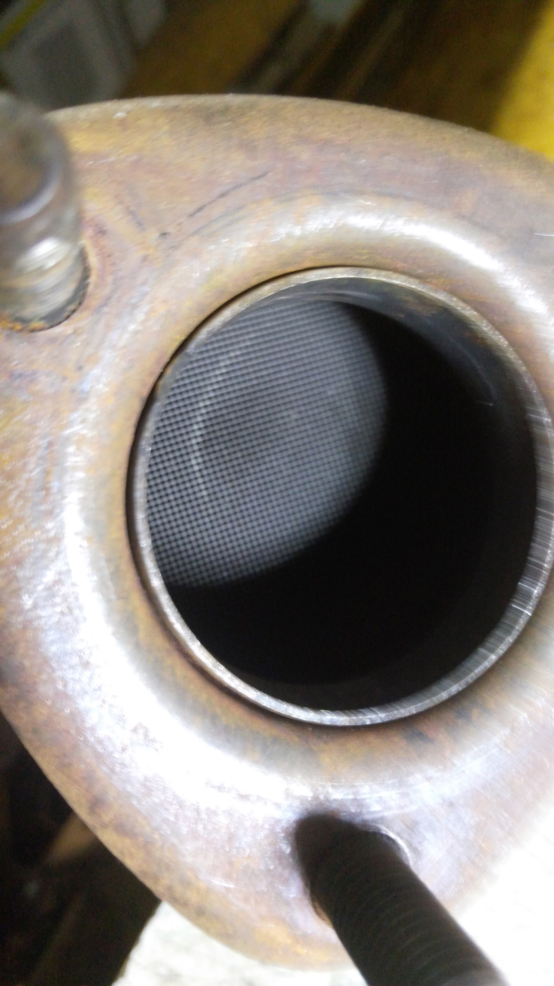

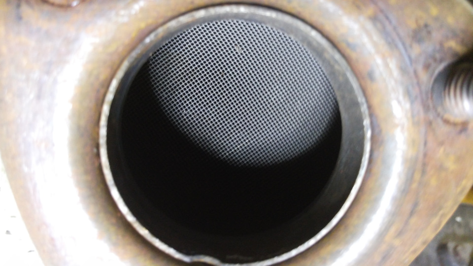

Катализатор на вид довольно бодрый.
Состояние очень хорошее.

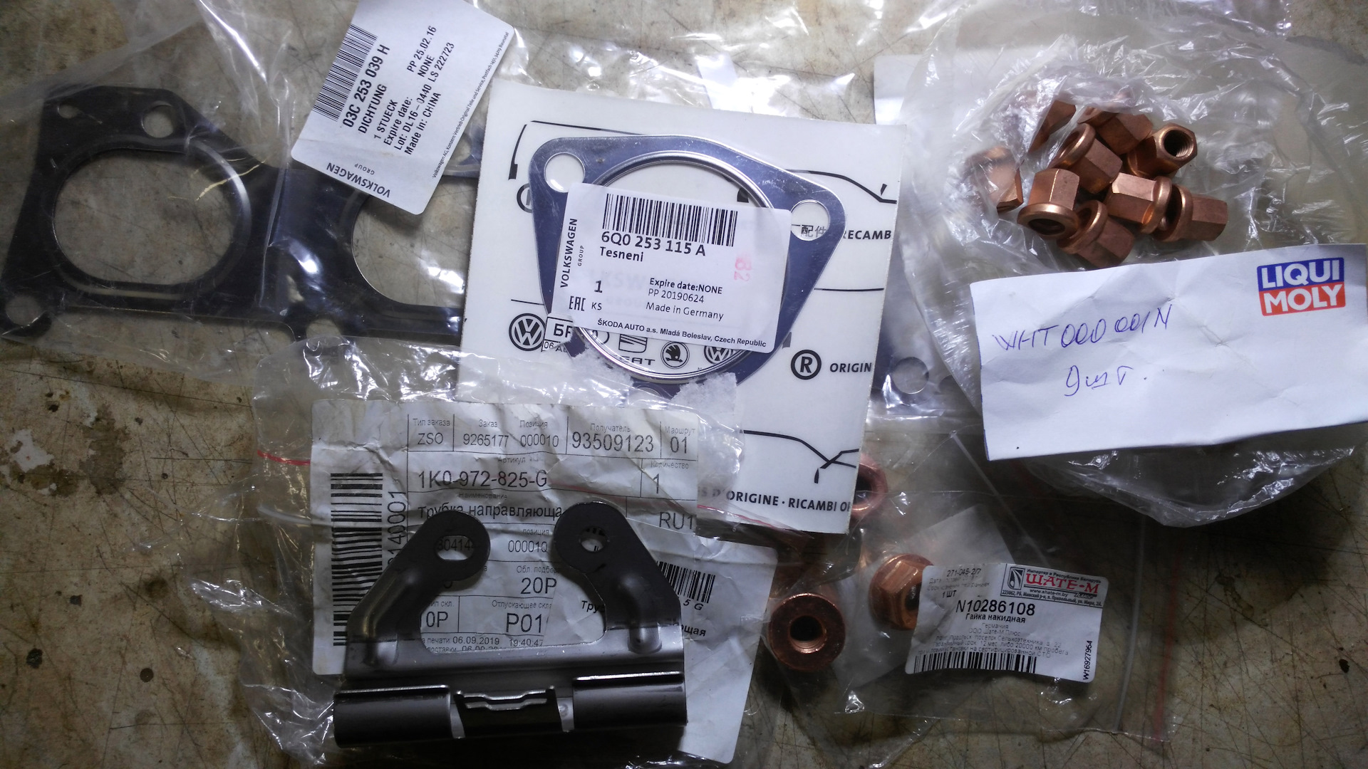

Для установки заказал все необходимое:

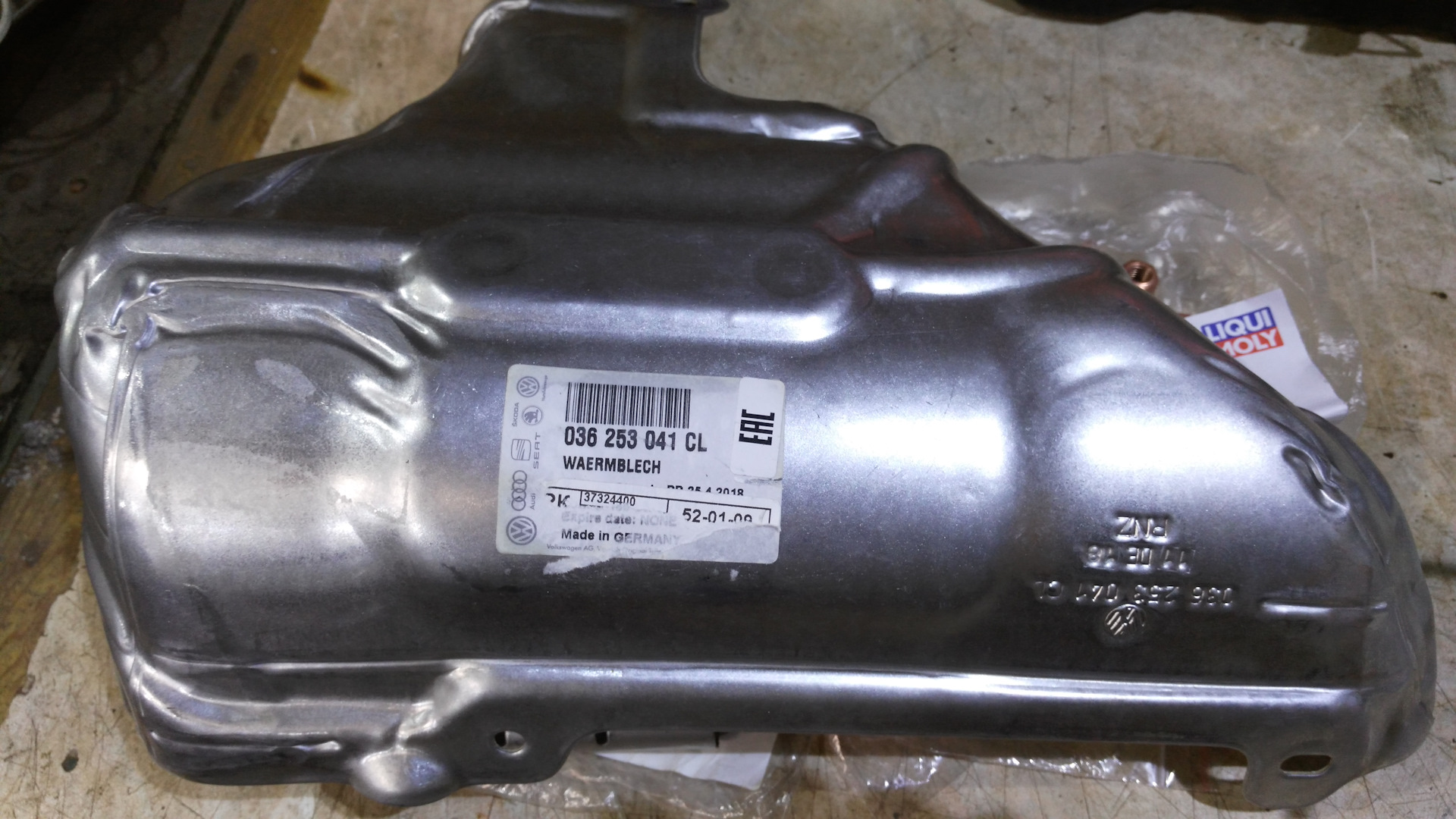

Новый теплозащитный экран

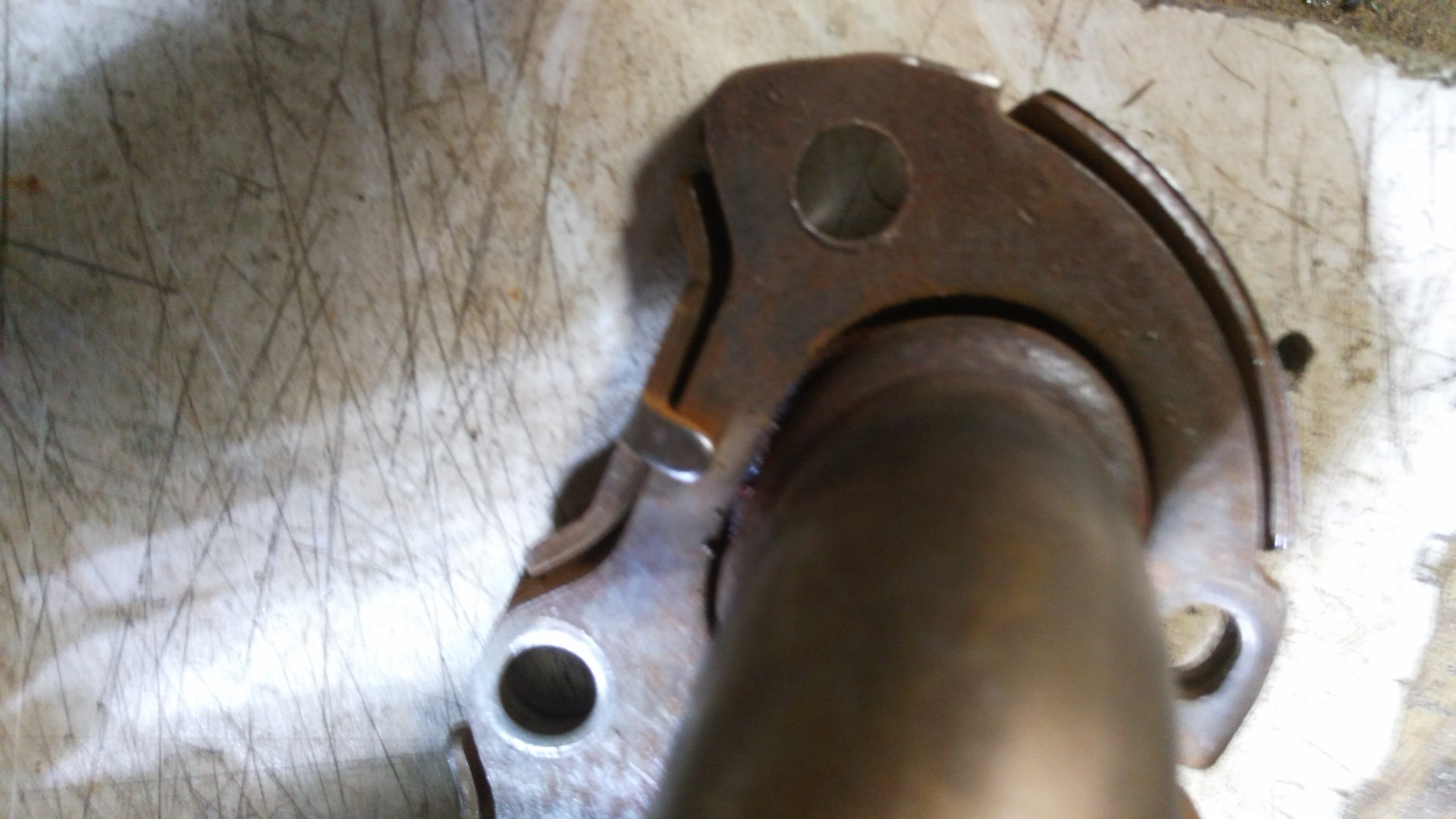

Сначала приложил прокладку на коллектор и отметил место для нового отверстия на фланце коллектора и просверлил его, затем отрезал ненужный выступ площадки коллектора.

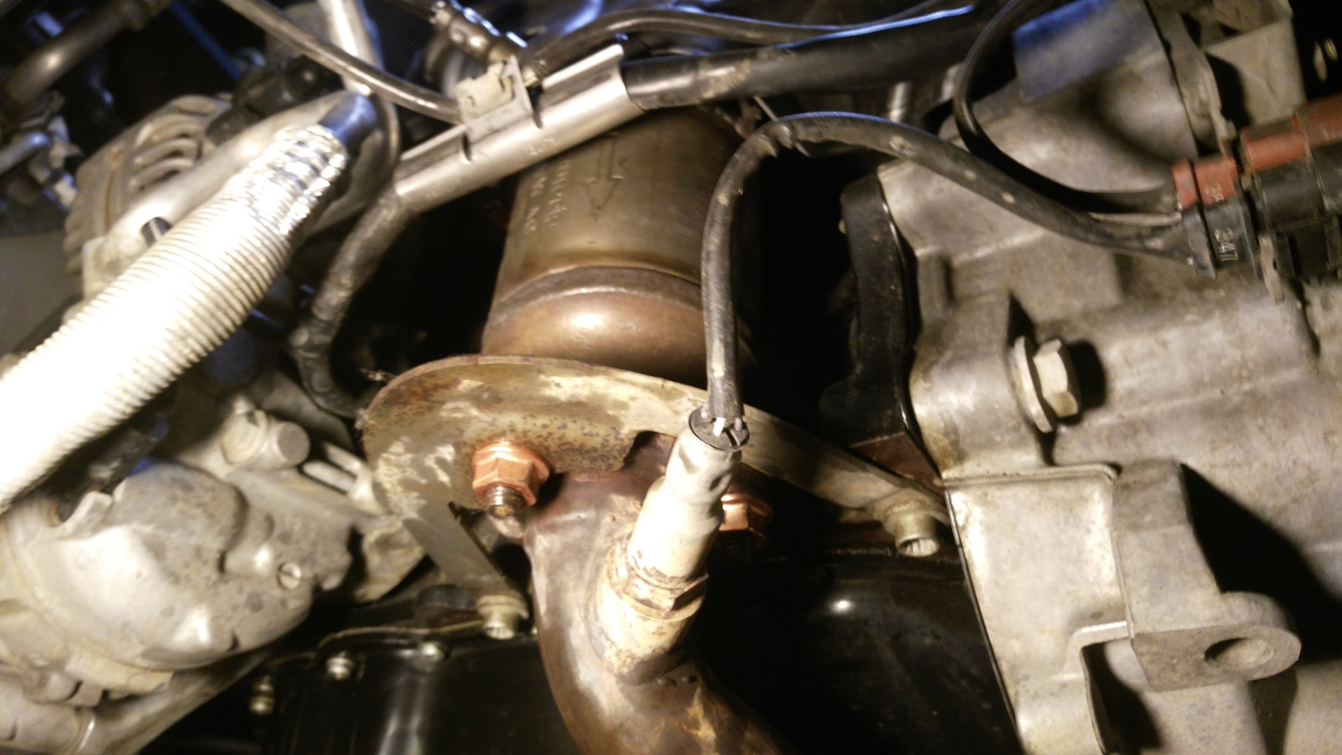

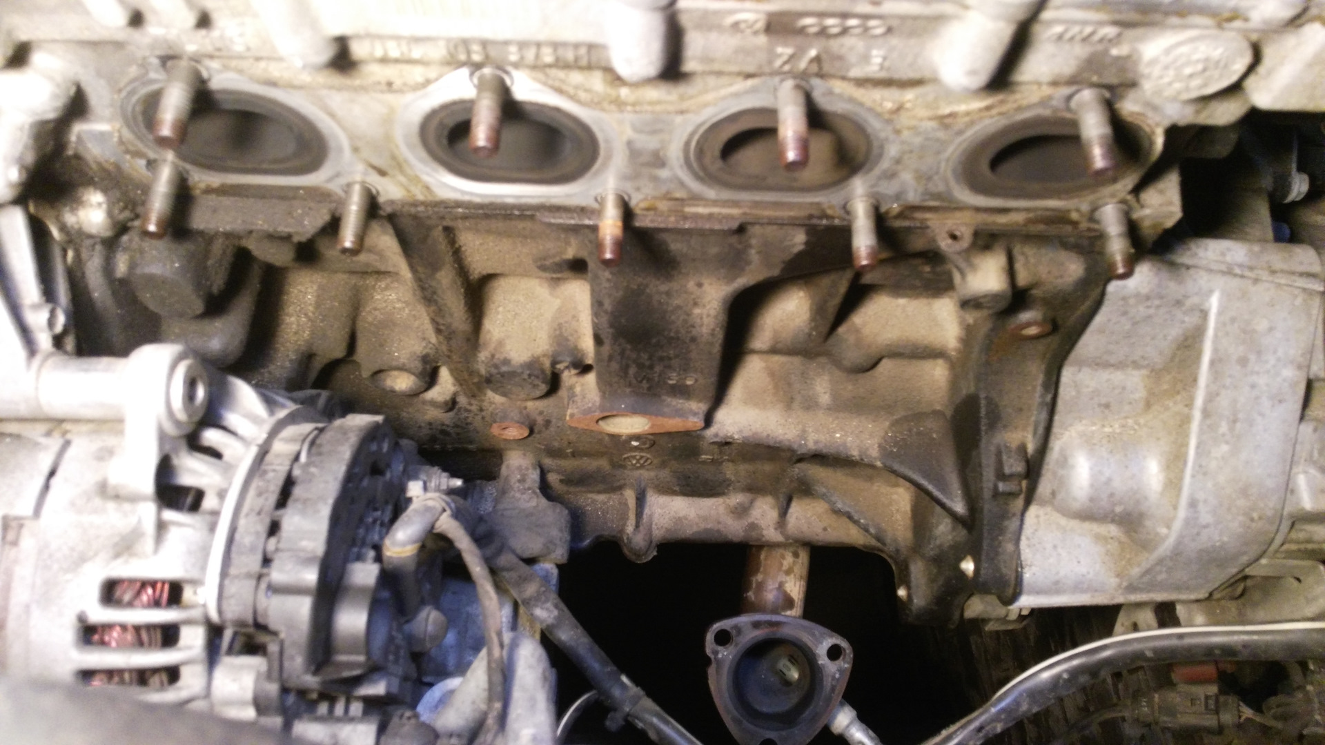

Далее предварительно немного отмочил все резьбовые соединения и снял старый "недоделанный" коллектор.
Все открутилось довольно легко и без ненужных приключений))
Процесс установки несложный и проблем в этом никаких. На резьбы шпилек нанес немного медной смазки.

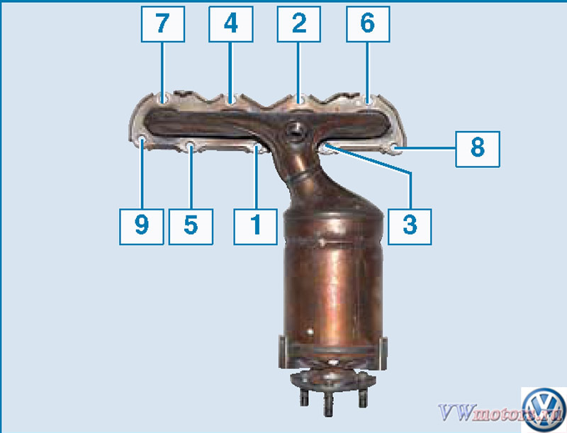

Окончательную протяжку гаек крепления коллектора к ГБЦ делал динамометрическим ключем согласно вот этой картинке найденной где то в сети.
В завершении прикрутил новый теплозащитный экран и кронштейн крепления жгута проводов.
Фото для сравнения. Новый коллектор по весу заметно тяжелее старого.
По ощущениям с новым коллектором на холостом ходу звук выхлопа на мой слух стал как то потише и приятней)) Пробный городской тест драйв показал, что на высоких оборотах звук мотора в салоне также стал тише, пропал этот противный гул, да и мотор раскручиваться стал полегче, "дышать" ему стало легче. В общем это того стоило)))

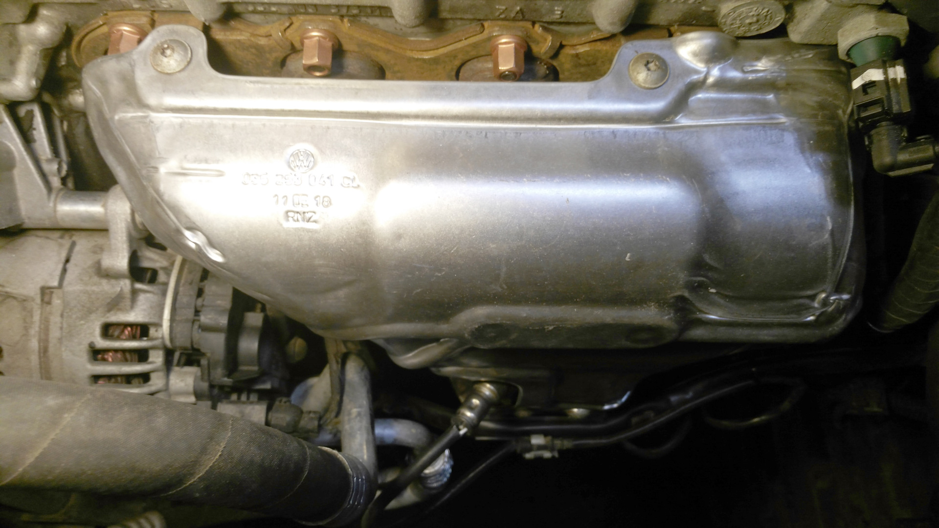

Экран прикручен сверху двумя винтами и снизу также двумя. Без ямы можно открутить.На фото старого коллектора внизу видны два приваренных кронштейна под эти винты.
А вот этот защитный экран держат только эти два болта сверху?
Или снизу он тоже прикручен? Без ямы я его откручу?

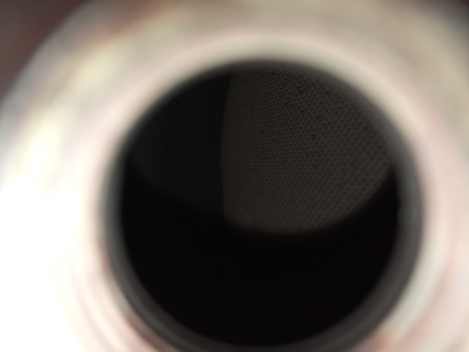

Мои поздравления! Никто не проверял состояние "нового" катализатора со стороны входа выхлопных газов? У всех фото(и у меня) только на выходе. Купил камеру-эндоскоп, проверить
Спасибо! Я думаю что если катализатор на выходе нормальный, то проблем с ним не должно быть)) Эндоскоп такой у меня есть, подключается к мобиле, есть регулировка яркости подсветки камеры. Кстати, да можно было и посмотреть))
Открутить лямбда…
Как вариант да можно и так.

Открутить лямбда…
Вот так?!
Именно так👍
Все так смотрю перед тем как предложить! С одним даже пришлось повозиться чтобы от ткрутить лямбду! Стучать запрещено принципе по нему!
