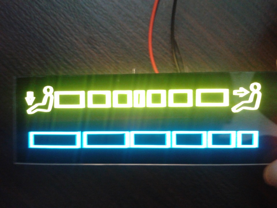

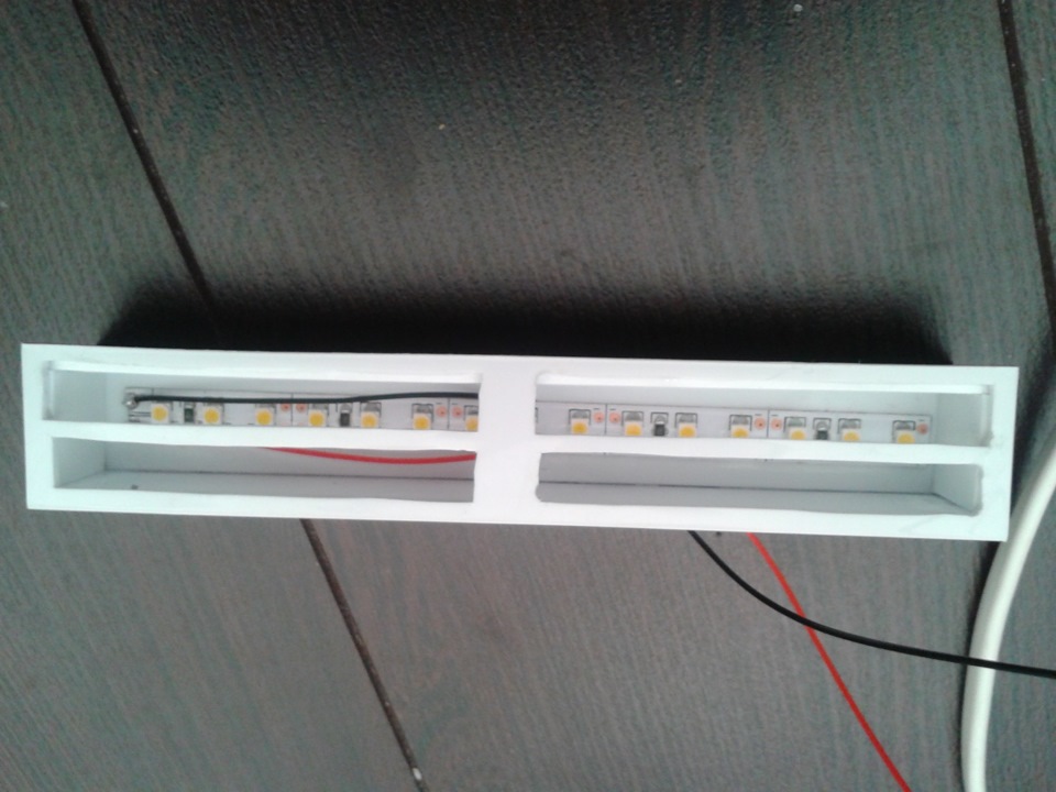

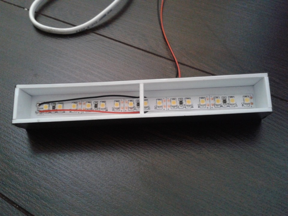

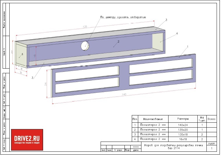

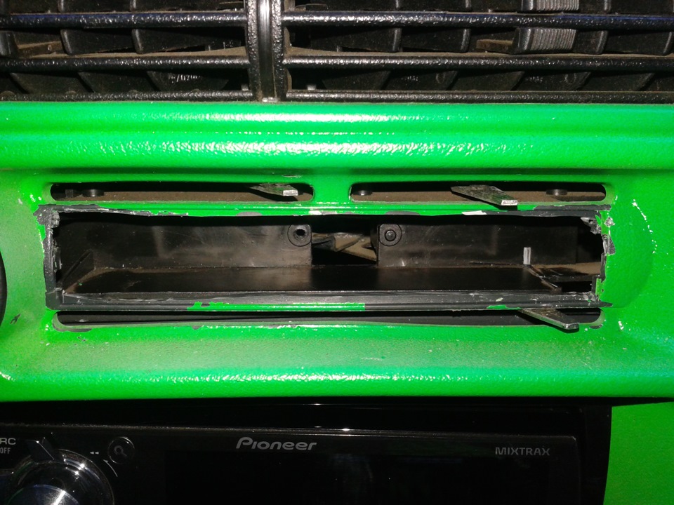

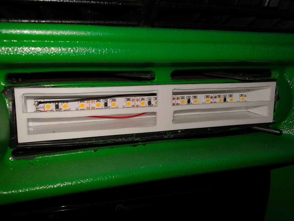

Как известно лампочка подсветки регулировки печки ужасно светит(пятном)

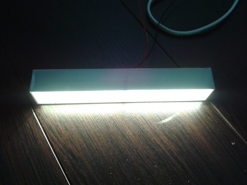

Пробовал вставить кусок светодиодной ленты, эффект на лицо, но свет идёт из всех щелей, поэтому приступил к изготовлению изолированного короба)

А рисунок можно скинуть?
Если не трудно скинь рисунок))
admin@vladsafarov.ru
кинул
Спасибо
привет палец вверх тебе =).если рисунок скинь пожалуйста хочу тоже заморочится.stalker470928@gmail.com
Спасибо! Скинул

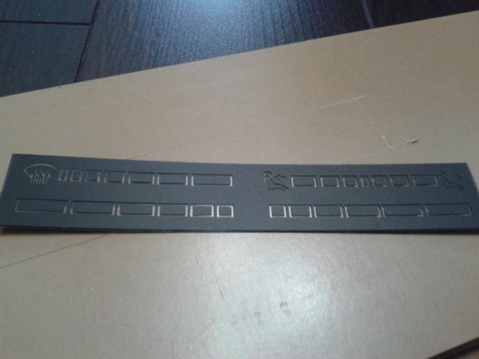

можеш поделиться файлом индикации для резки на плотере

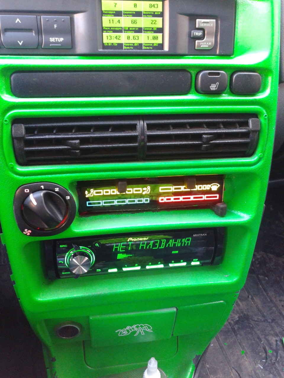

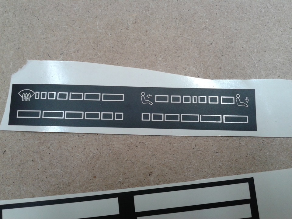

Прикольно получилось, я себе тоже эту шкалу поменял, только рисунок другой сделал, смотри www.drive2.ru/l/5468684/
Прикольный принт)))
+100500. У меня материалы есть нужно будет тоже заморочится. Только это скорее всего ПВХ пластик. А клеил чем, CN12? Ровных дорог тебе.
Ну что ж, займись)) Только я не из ПВХ делал, а из полистирола (он пожёстче) Клеил СА-12 космофен
Ок спасибо! Обязательно займусь, потом выложу.

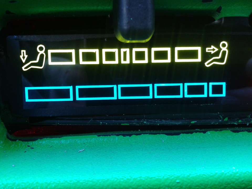

Смотрится круто
Спасибо)

отлично получилось!)))
Спасибо)

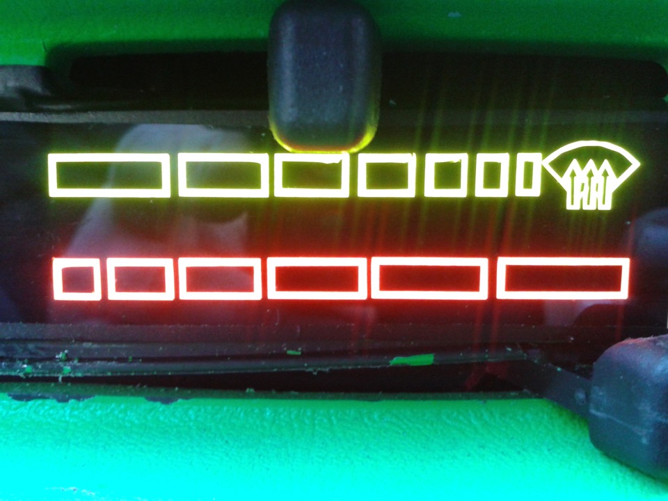

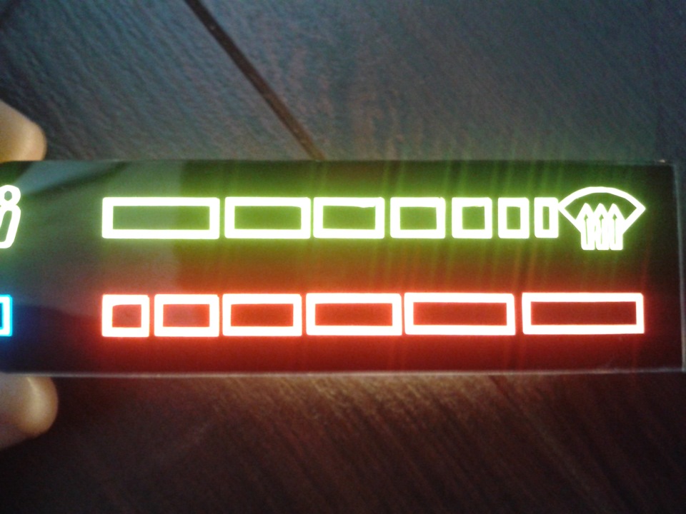

Отлично получилось! Только краска на бороде начала от летать(
Это да, но по весне перекрашу)))
обозначение обдув лобового стекла должен быть слева, а не справа как у вас, хотя нет, принцип мне понятен от меньшего к большему (извиняюсь не сразу понял)
да мне тоже этот значёк глаз мозолит, может новую сделаю))))
