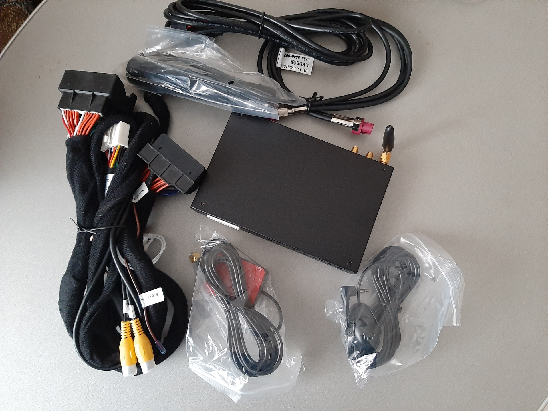

Итак посылка пришла, упаковано добротно, все цело.

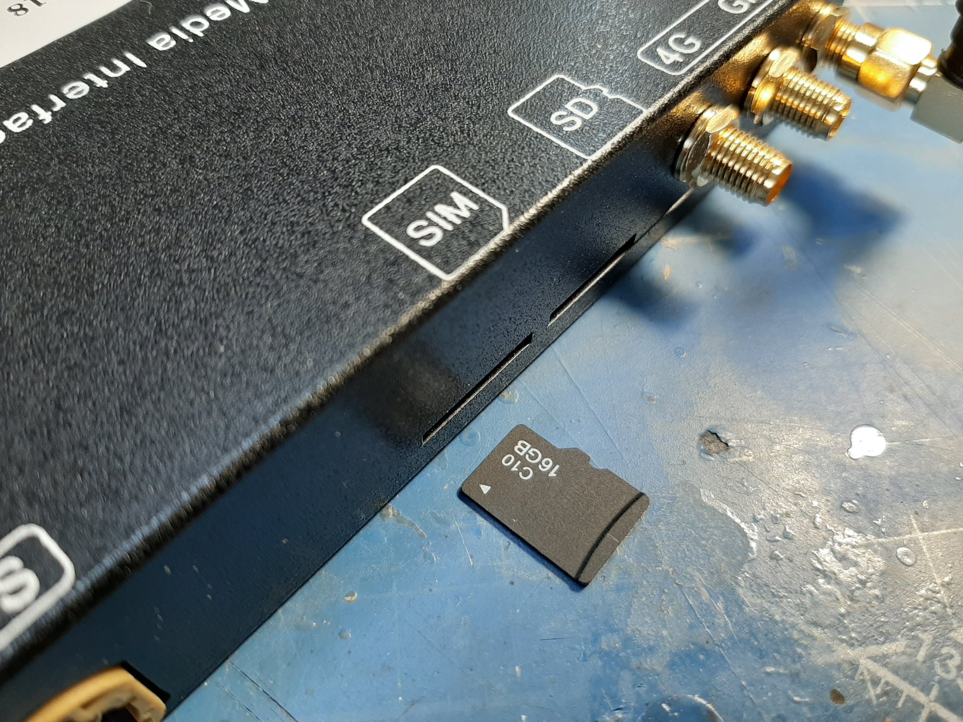

При осмотре в гнезде sim карты, обнаружил SD карту на 16 Гб.

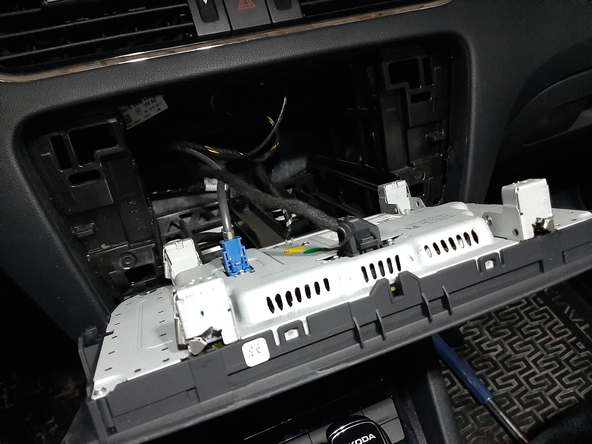

С помощью съемников аля сим карта снимаю экран Болеро и после демонтажа бардачка вытаскиваю мозги ГУ.

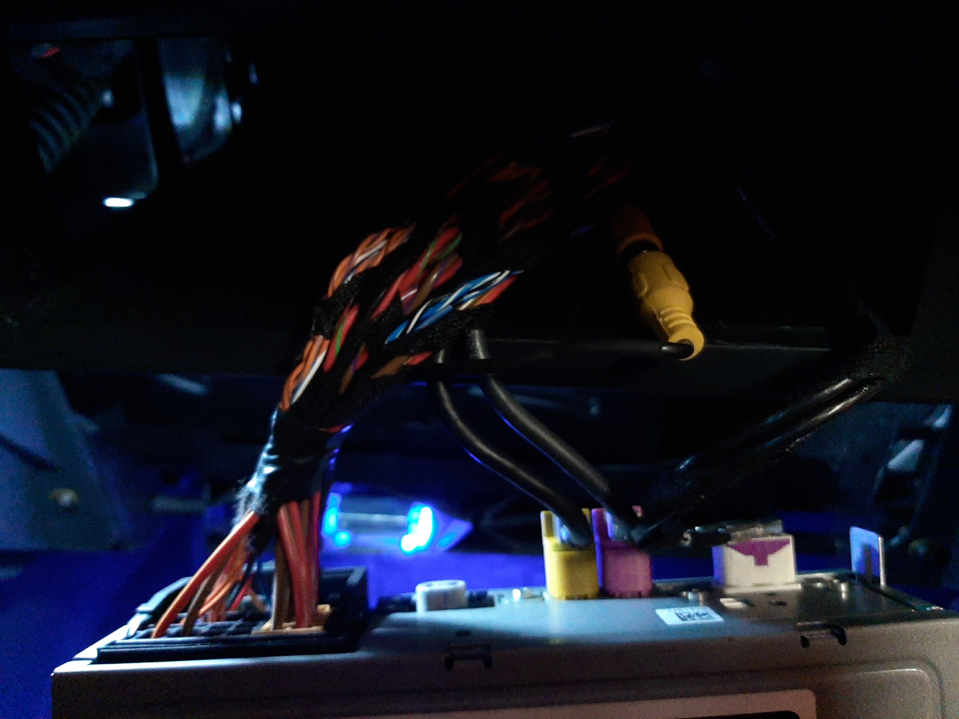

Комплект проводов просто подсоединил по месту, включаем для пробы и тишина… никаких переключений. После раздумий и перелопачивания историй о подключении у других счастливчиков, дошло что не верно соединил разъемы LVDS. Разъемы одинаковы, после перекоммутации бокс включился.

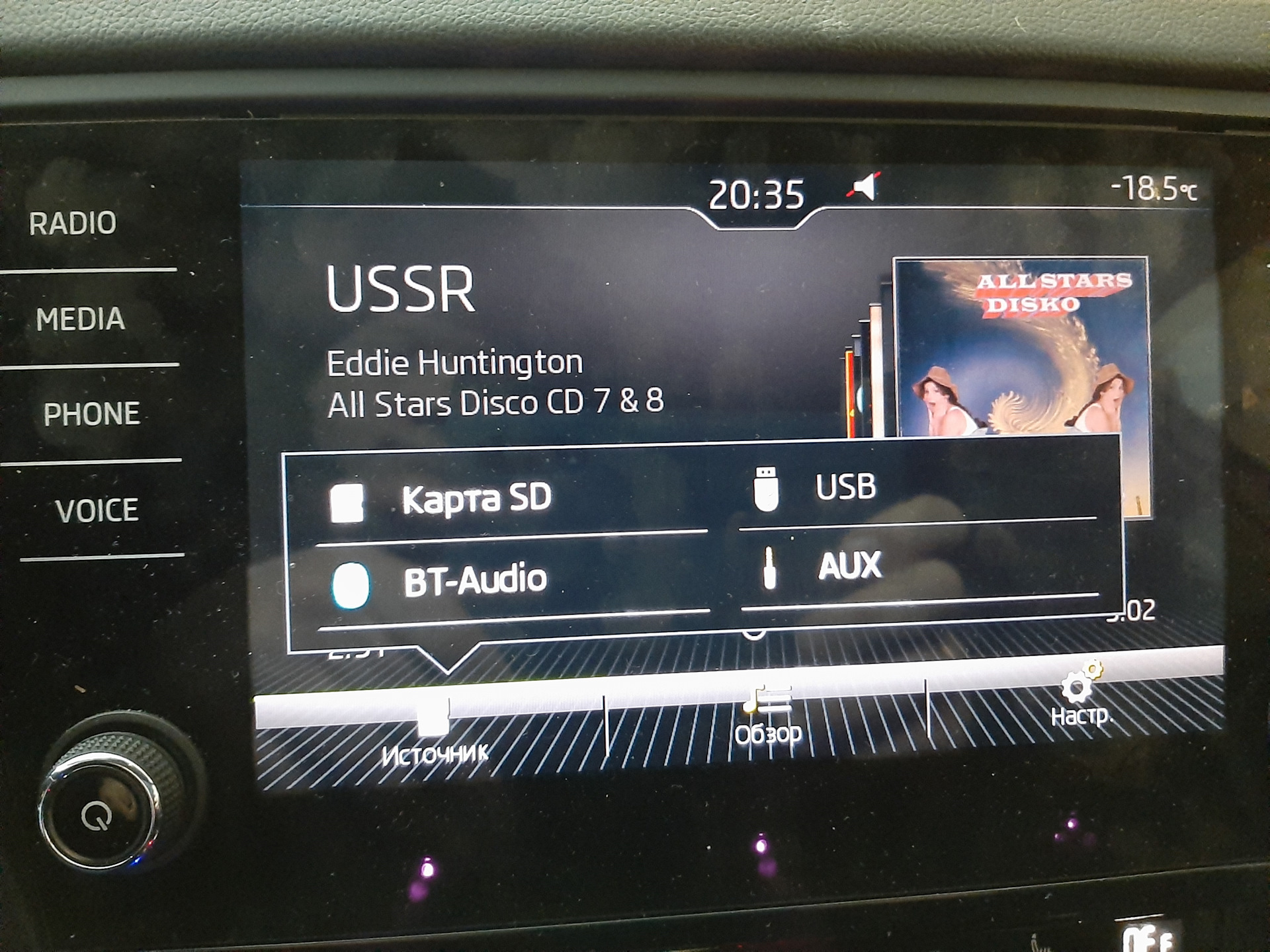

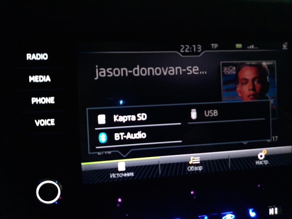

Радость омрачилась тем, что абсолютно не было звука. Снова обращения к тем кто уже ставил. Выяснилось, что надо было в настройках носителей выбрать AUX и активировать его. Все бы ничего, но в настройках у меня этого носителя не было, да и разъема у USB как у людей в моей машине то же нет.

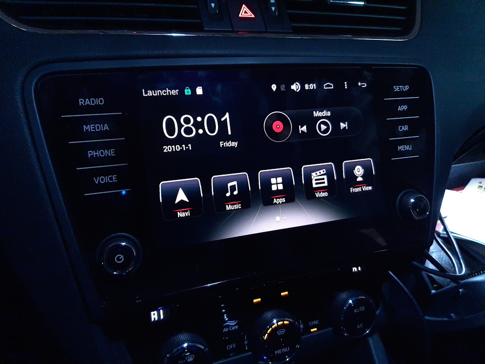

ВАСЯ в помощь. С помощью шнурка и программы включил AUX И долгожданный символ- активен. Выбрал его, запускаю ютуб и слышу долгожданное звуковое сопровождение.
Кстати, звук очень чистый, и озвучка яндекс навигатора от WOT довольно прикольный.

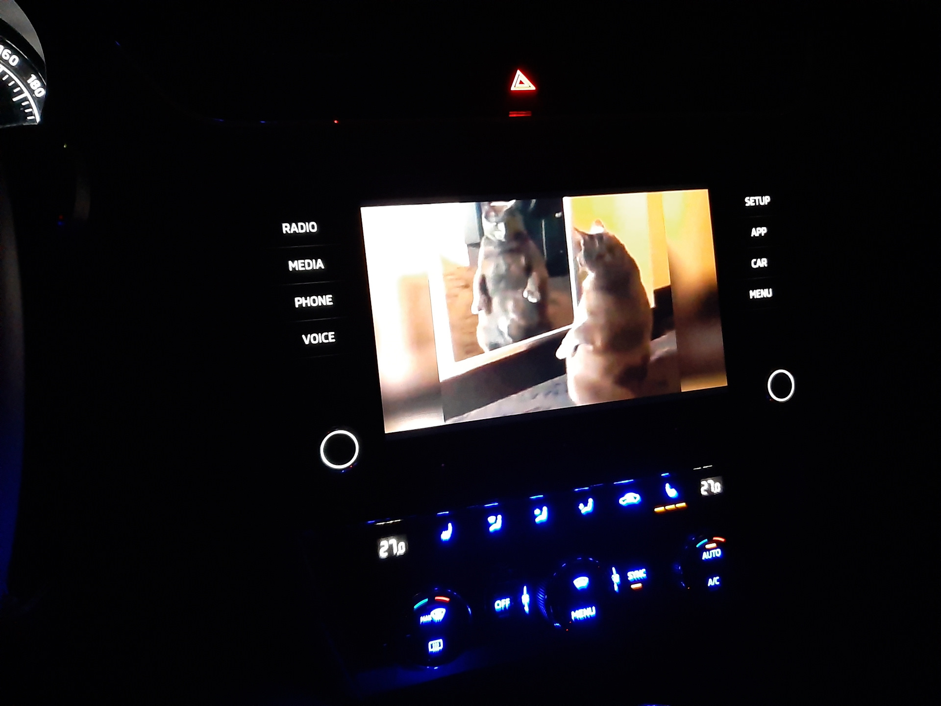

Очень нравиться режим переключения — провел перед экраном рукой, как волшебство какое то. Раздачу сделал через мобильную точку на смартфоне, вставлять еще одну sim карту не вижу смысла, да и платить лишние тоже не моё. Карты закачал всего края через Wi-Fi, подогнав машину к дому, используя домашний роутер.

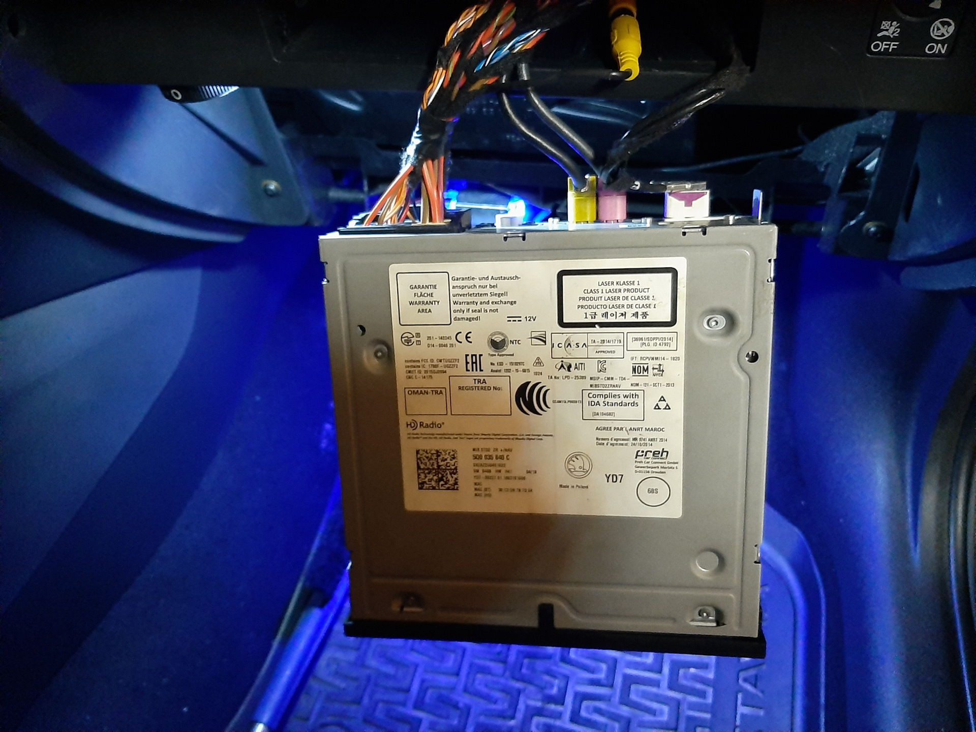

Их минусов, не удачно расположил GPS антенну, под панелью, надо будет вынести на угол панели под стекло. Блок расположил за экраном, места там много, для шумки обмотал его вибропластом, (или как там его) оставшимся от шумки. В общем рекомендую. Меня устроило на все 100.

Я немного не понял. Тупой вопрос, но все же. Там получается будет 2 блока или родной меняеься на этот из посылки?
Родные меню и функции сохраняются и есть режим перехода в андройд режим?
Или там только андройд остается а родные меню уходят?
Приветствую. Будет 2 блока, родной остается на месте. Все функции остаются на своих местах, просто дополняется еще и андроид. Для перехода в андроид режим достаточно перед экраном провести рукой слева направо. Для перехода обратно так же махнуть рукой.
А на андройд блоке есть видеовход и rca? Хочу камеры 360 подключить и звуковой процессор
Не знаю, блок под экраном, снимать не лень. Видео вход есть и у болеро если что, просто его активировать надо. Я когда камеру ставил это описывал как и что .
