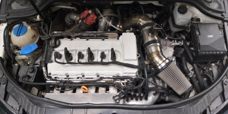

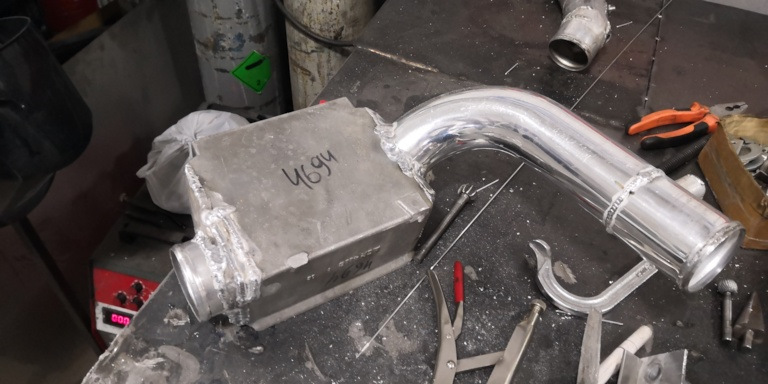

Был установлен жидкостный интеркулер ввиду отсутствия места для пайпов обычного кулера

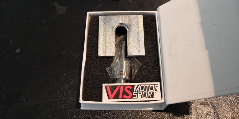

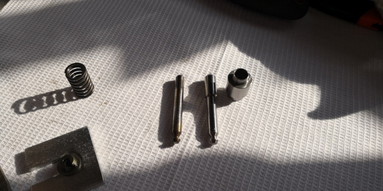

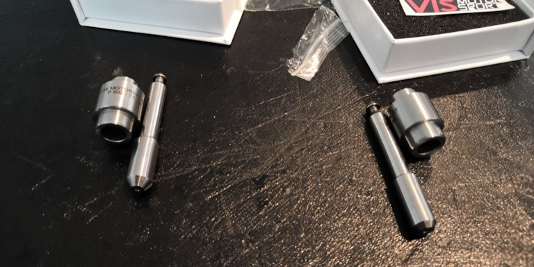

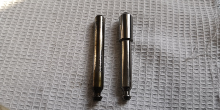

Stage 2 вставка в ТНВД VIS

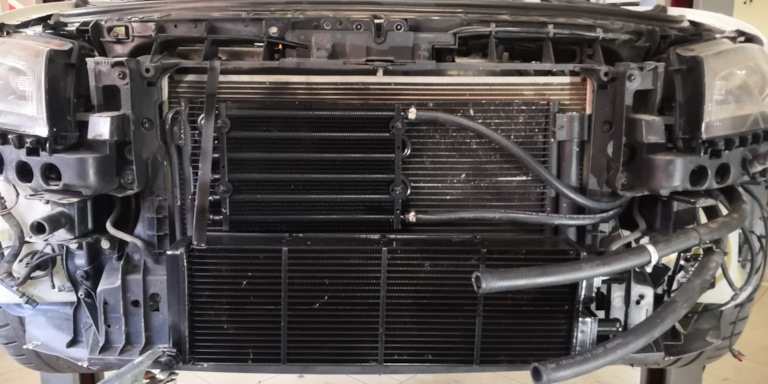

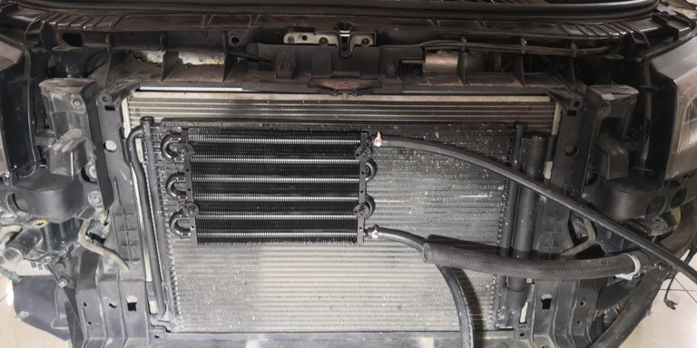

Внешнее охлаждение АКПП

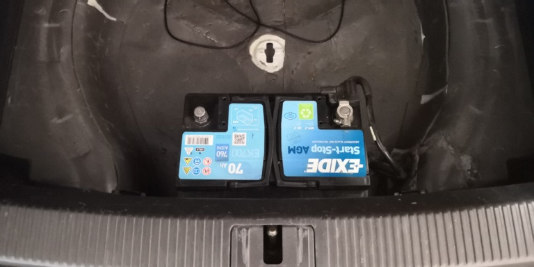

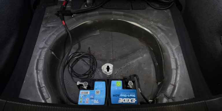

АКБ в багажник

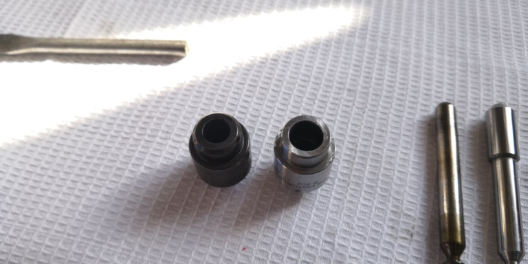

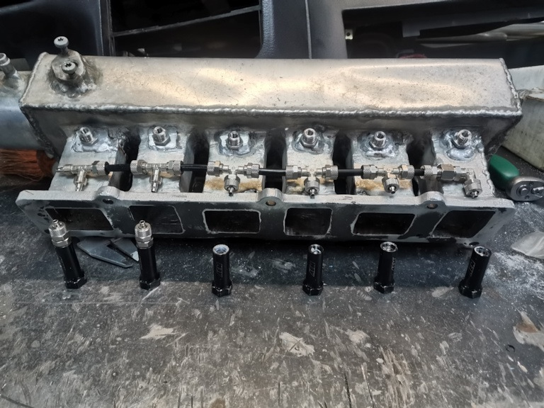

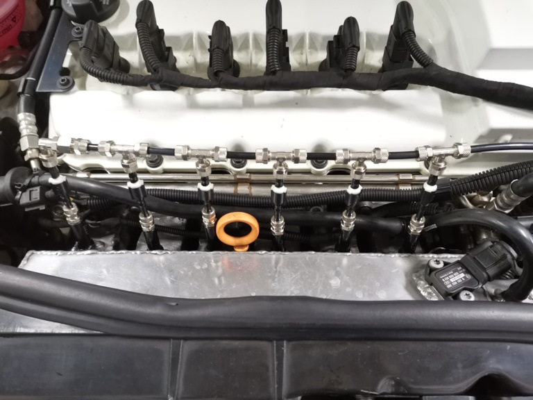

Впрыск мета в каждый цилиндр

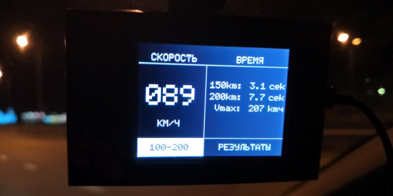

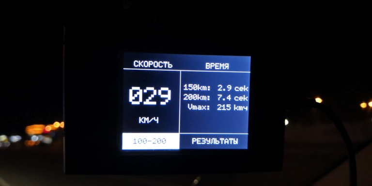

ну и несколько замеров 100-200 на 1.2-1.3 баре наддува (мотор со сток СЖ 12)

а какой УОЗ на таком наддуве ? и сколько можно безопасно дуть избытка без метанола?
этому посту три года уже кучу раз всё поменялось. я уже не помню

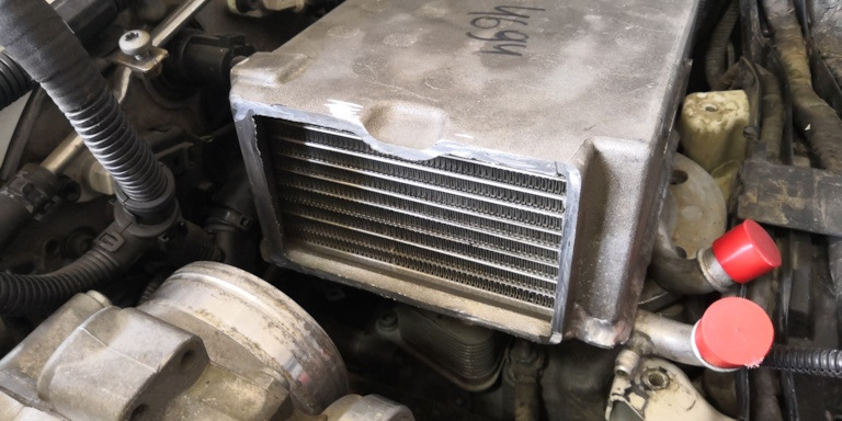

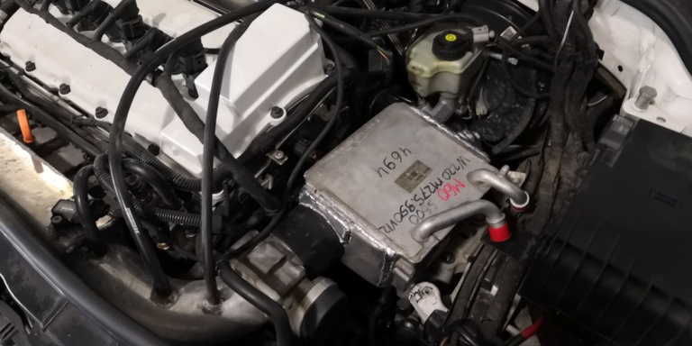

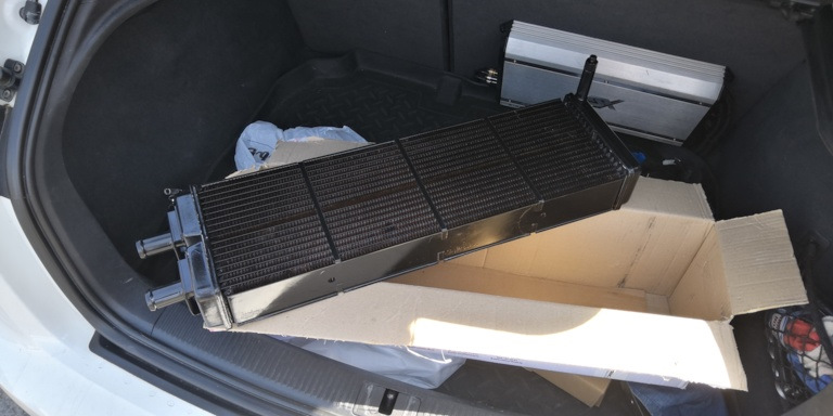

Огромная работа проделана! Как себя жидкостный куль ведёт? Насколько температура от уличной отличается?
Отлично, гораздо стабильнее чем воздушный, летом в жару в городе +8+10 от улицы, при валилове +15

Добрый. получается при сток СЖ и наддуве 1,2 разгон 100 — 200 7,4 сек?
Да
Это на полном приводе?
Было на переднем
Достойный результат интересно сколько сейчас поедет на полном. Ждем тепла и результатов.

Как то медленно
Да, 7.4 медленно действительно для 1.2 бар то 😂😂😂

А что за 6 рядный радиатор? Модель можешь сказать?
В тюн магазе купил, для атф
Универсальный? В форварде?
В белайсе
Спасибо!

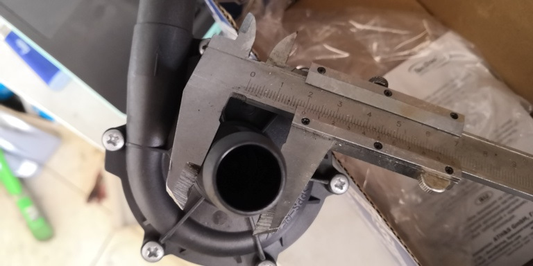

А от чего радиатор для водяного интеркуллера использовал? Хватает его? А так в общем все четко, красавец 💪
Тоже интересно
Похож на уазовский
thamok
От мерса 6.0
а тот который в капоте от чего? или сами сделали?
по метанолу самые маленькие форсунки(сопла) из набора AEM или кастом?
250сс каждая
