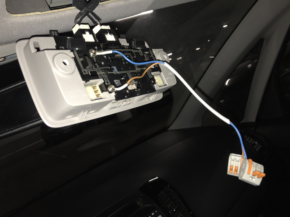

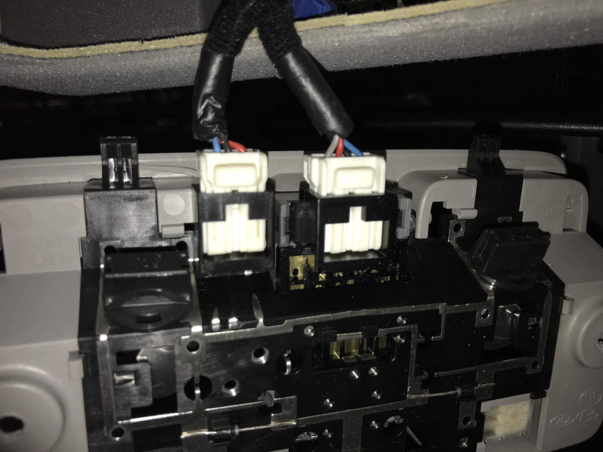

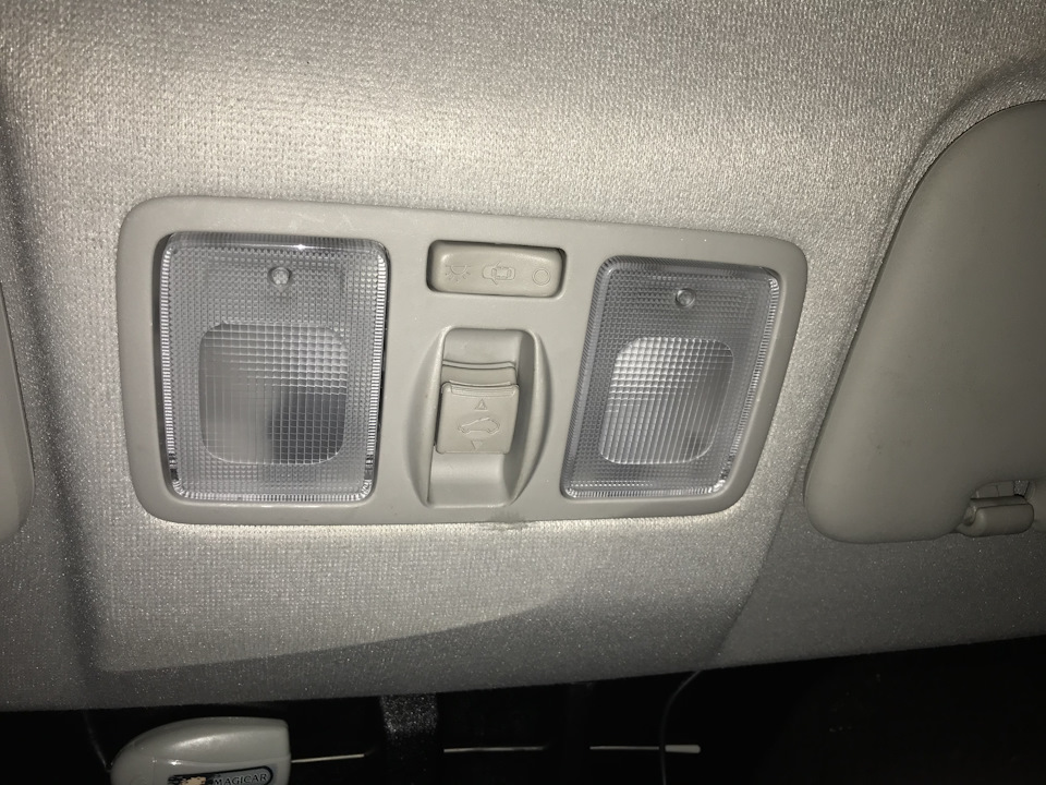

После покупки машины было принято решение сделать скрытую проводку регистратора и радар-детектора от потолочного плафона. Натыкался на готовое решение (штекер и прикуриватель) для киа рио, но сняв плафон, понял, что на него приходит три контакта, а не четыре, как в рио. Заморачиваться поисками и ожиданиями заказов не хотелось. Решил делать все своими силами, но без непоправимого вмешательства с обрезанием и пайкой штатной проводки.
Для проводки будем использовать контакты с лампочек (гнездо с тремя контактами в который втыкается штекер с синим, черным и красным проводами).
Распиновка: Черный (средний) масса, красный (справа) постоянный плюс, синий (слева) плюс при открытых дверях.
Нам нужны красный и черный соответственно. Регистратор будет включаться при открытии замков и выключаться при запирании.

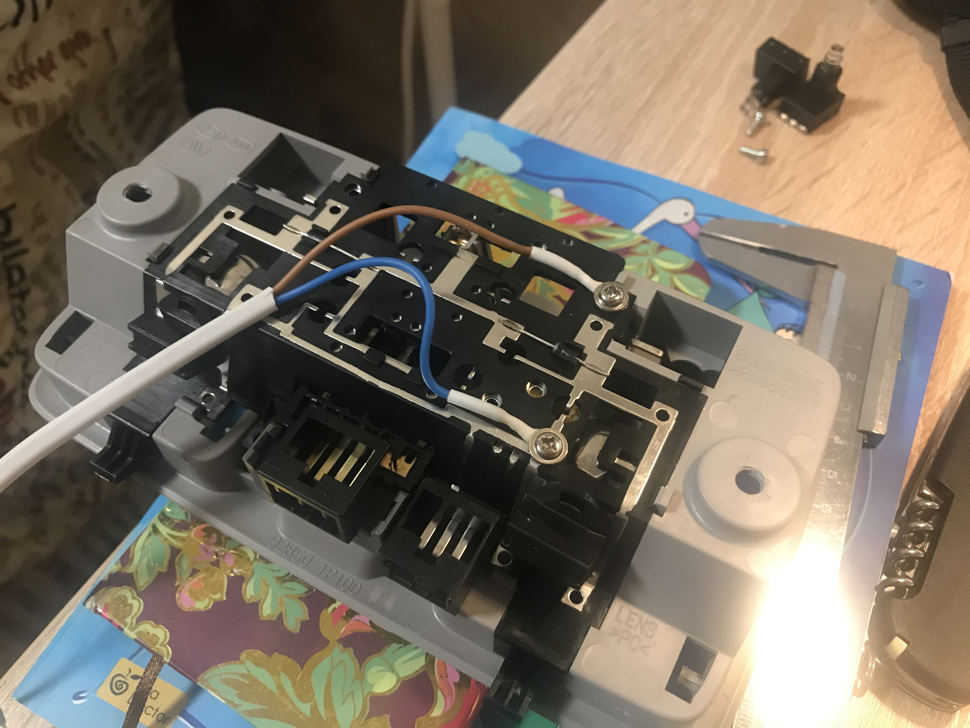

Очень сильно не хотелось паять. Осмотрев плафон и обнаружив на контактах отверстия диаметром 2,5 мм, вспомнил, что на день рождения жена подарила мне набор метчиков и плашек.

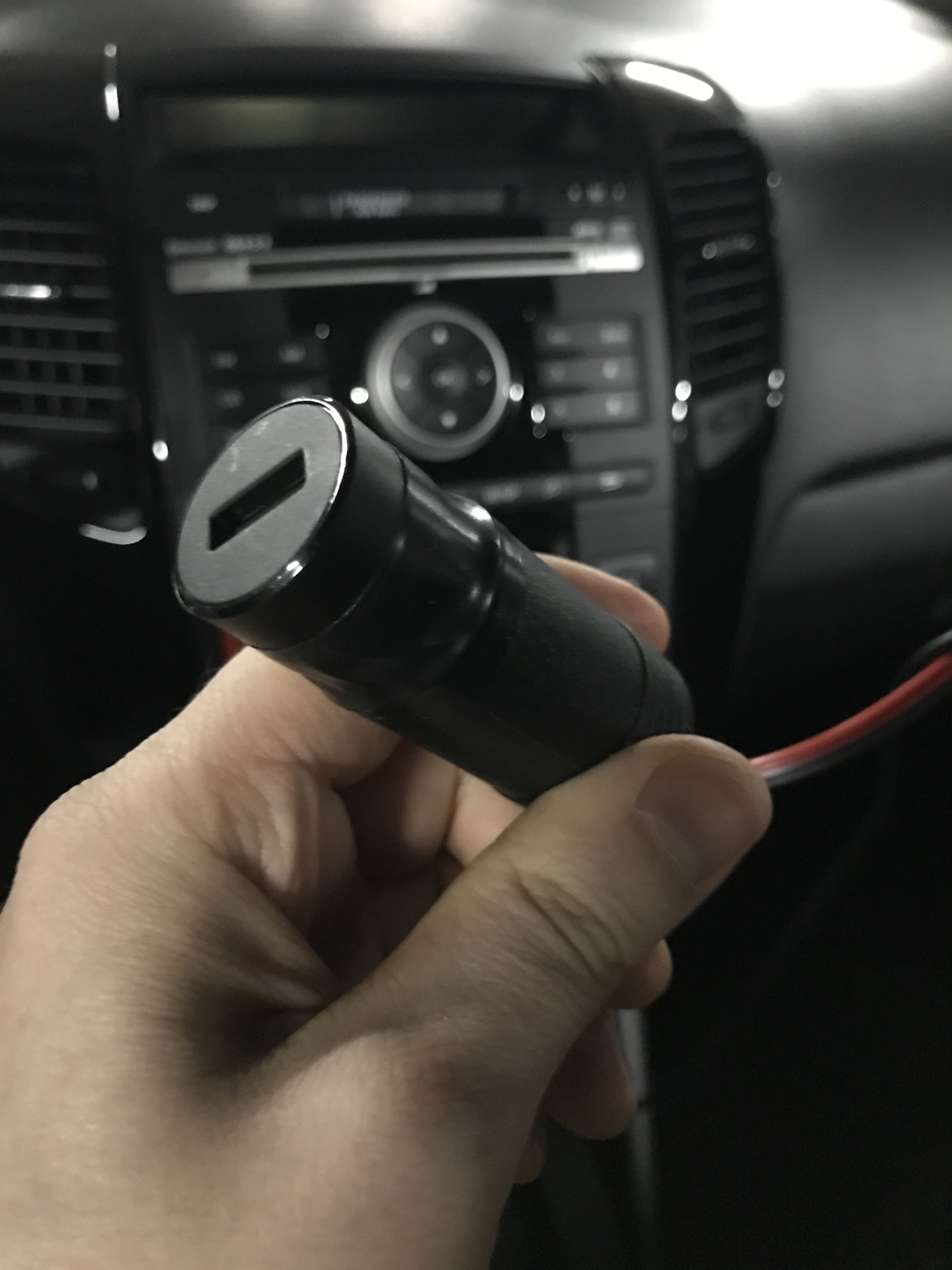

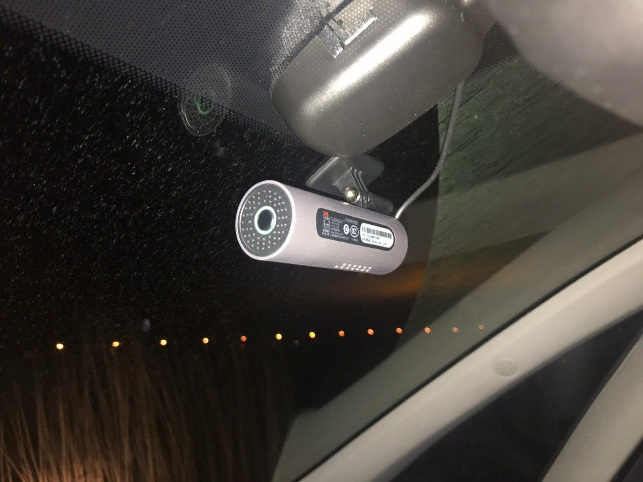

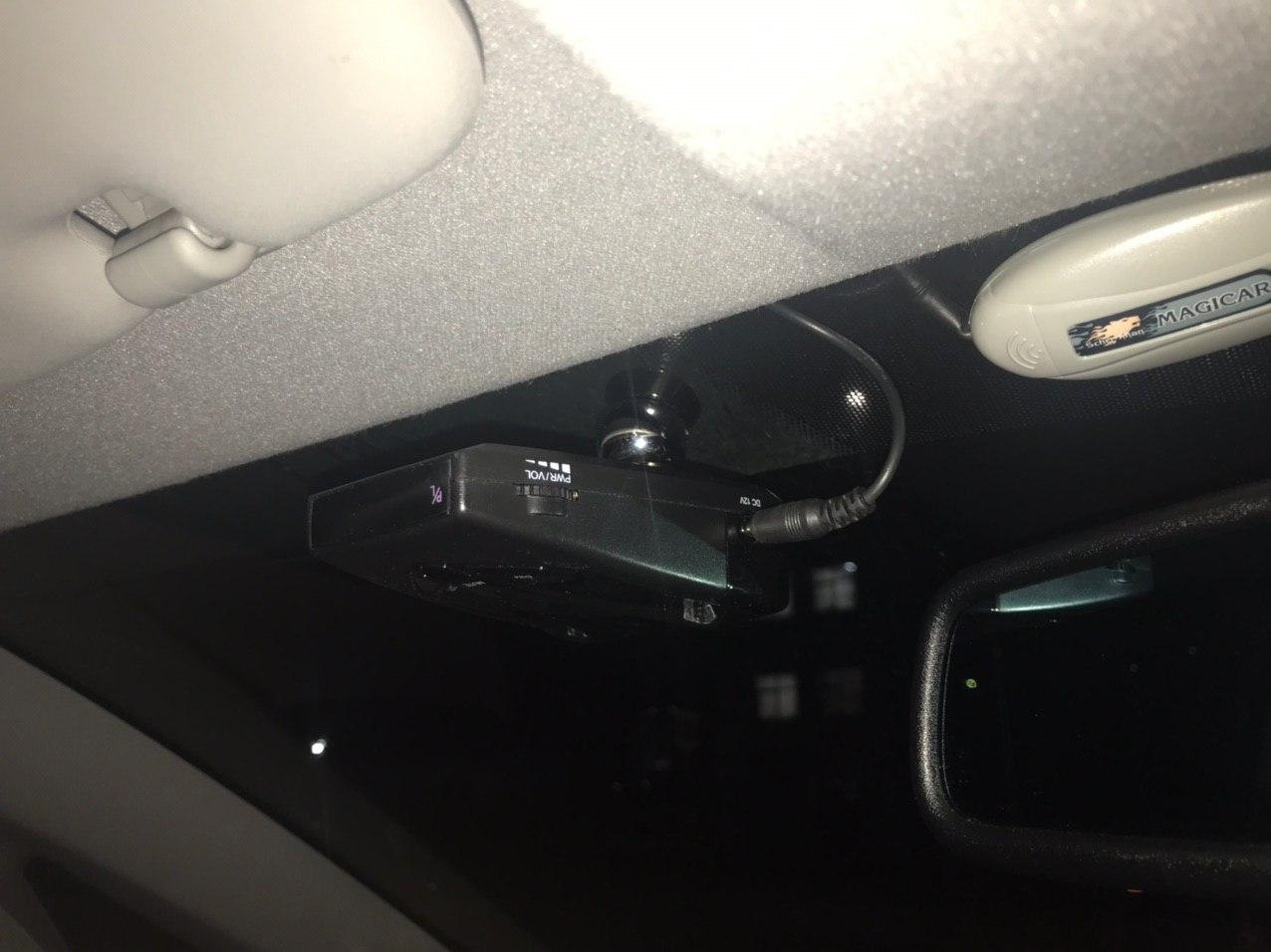

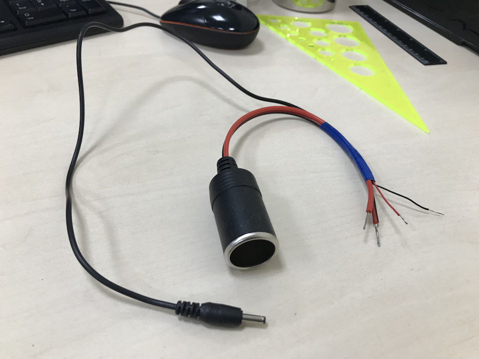

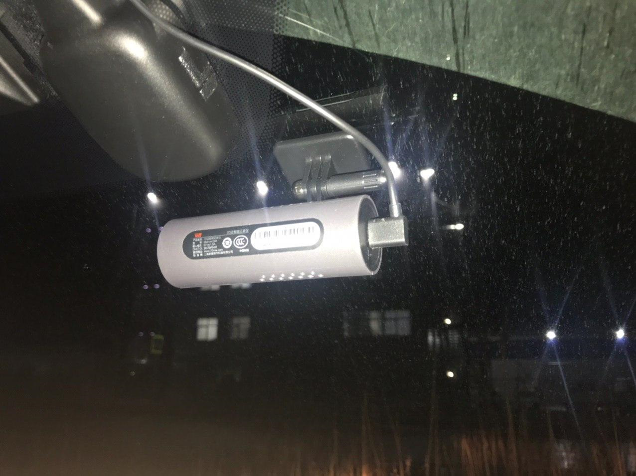

Радар-детектор будем цеплять напрямую, он работает от 12В. Регистратор нужно подключать только через адаптер (обычно идет с ним в комплекте) тк напряжение питания регика 5В (гнездо прикуривателя, собственно говоря, для него). Очень редко бывает 12В, но бывает. Заранее проверьте. ПодклЮчите напрямую – прощай регик.
Цвет жил прикуривателя и штекера для радар-детектора обычно соответствует цвету жил плафона (не напутайте). Если это не так, снова начинаем звонить! Да и вообще лучше проверить. Касторамовские бытовые провода из цветовой гаммы выпадают, поэтому требуют маркировки.

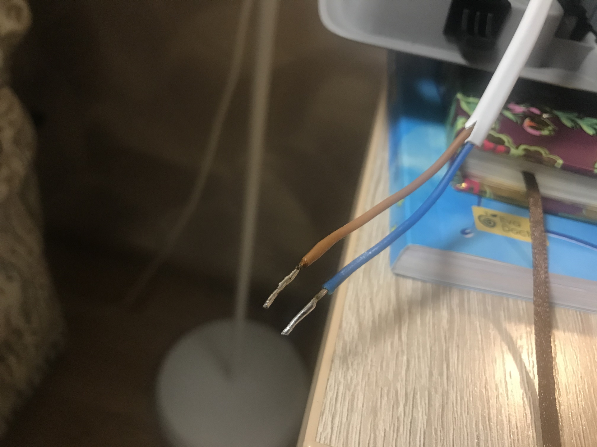

Покупаем в магазине две клеммы WAGO на три контакта (можно и на пять) и идем в авто.
Соединяем гирлянду клеммами и проверяем мультиметром напряжение на прикуривателе и на штекере для радар-детектора. Должно быть 12 с лишним вольт. У меня было 12,6.

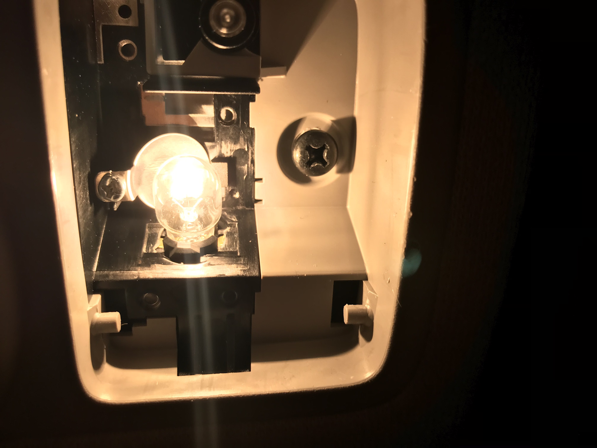

Подключаем регик с радар-детектором и проверяем работоспособность (это надо было сделать до пропихивания). Если все гуд, упаковываем всю эту мотню в нишу от плафона.

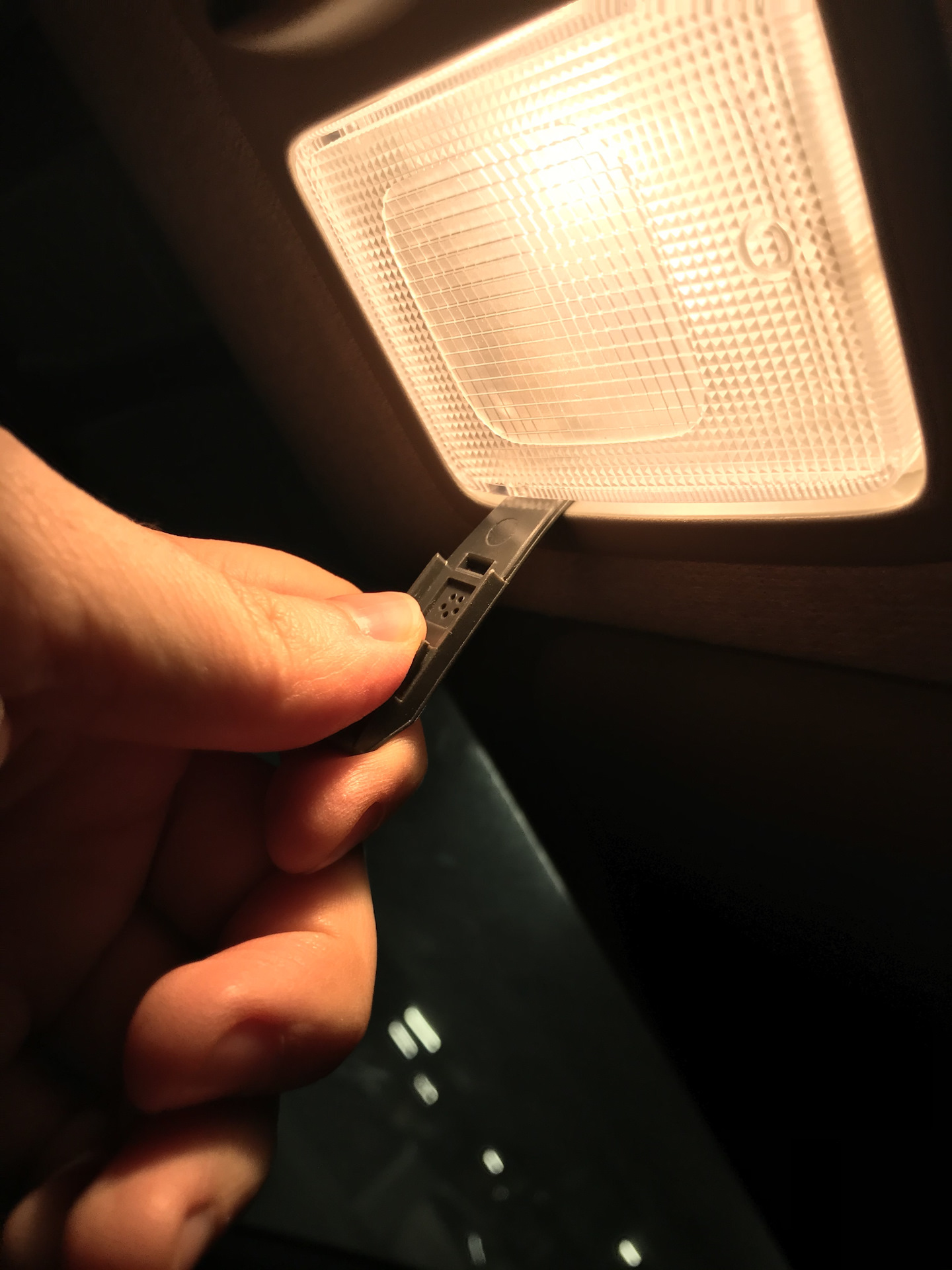

Ставим на место плафон. Когда будете прикручивать, смотрите, что бы на месте отверстия под шуруп не было проводов. Будьте внимательны при установке прозрачных кнопок, их легко перепутать местами.
Есть за мной один грешок. Предохранитель. Вся эта хренотень будет висеть без него. Поклялся потом его врезать, но когда настанет это «потом», не понятно…

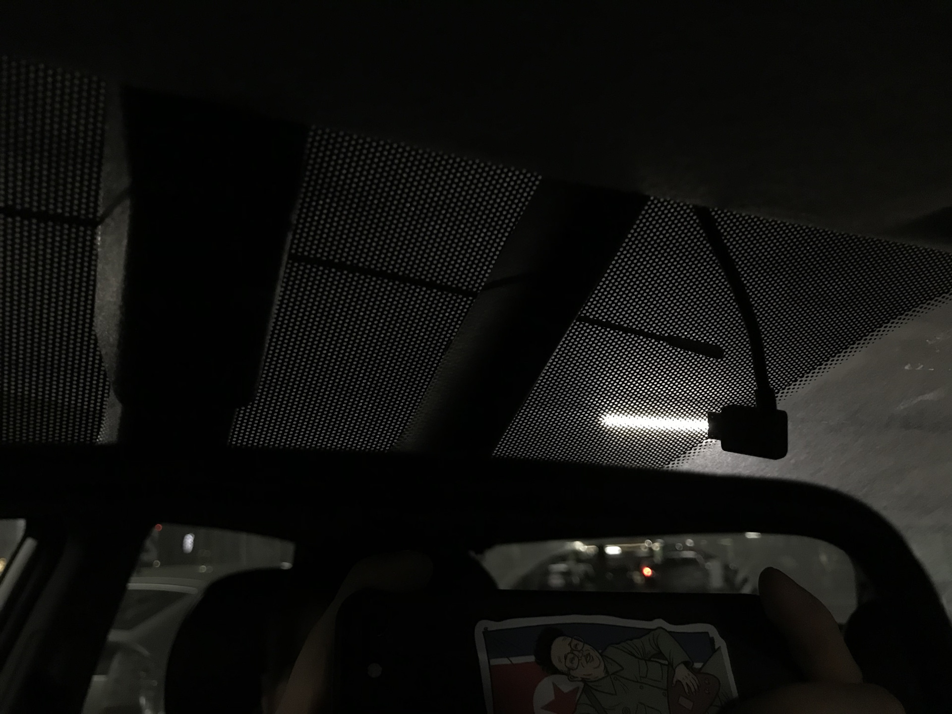

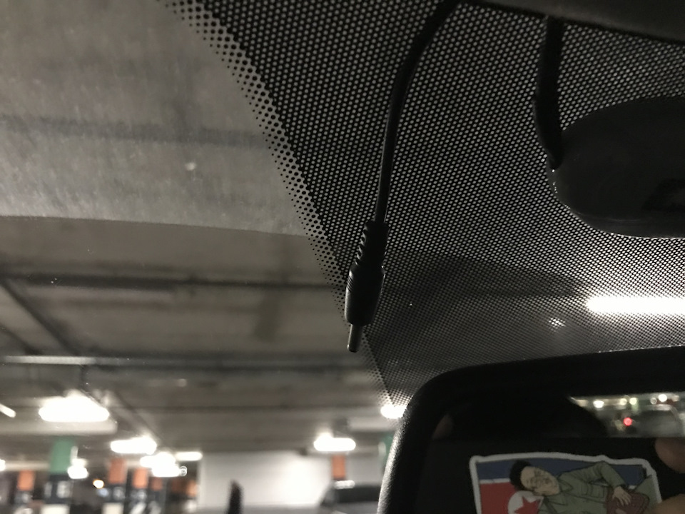

Ну вроде всё. Осталось закрепить на стекле ваши девайсы и пользоваться.
