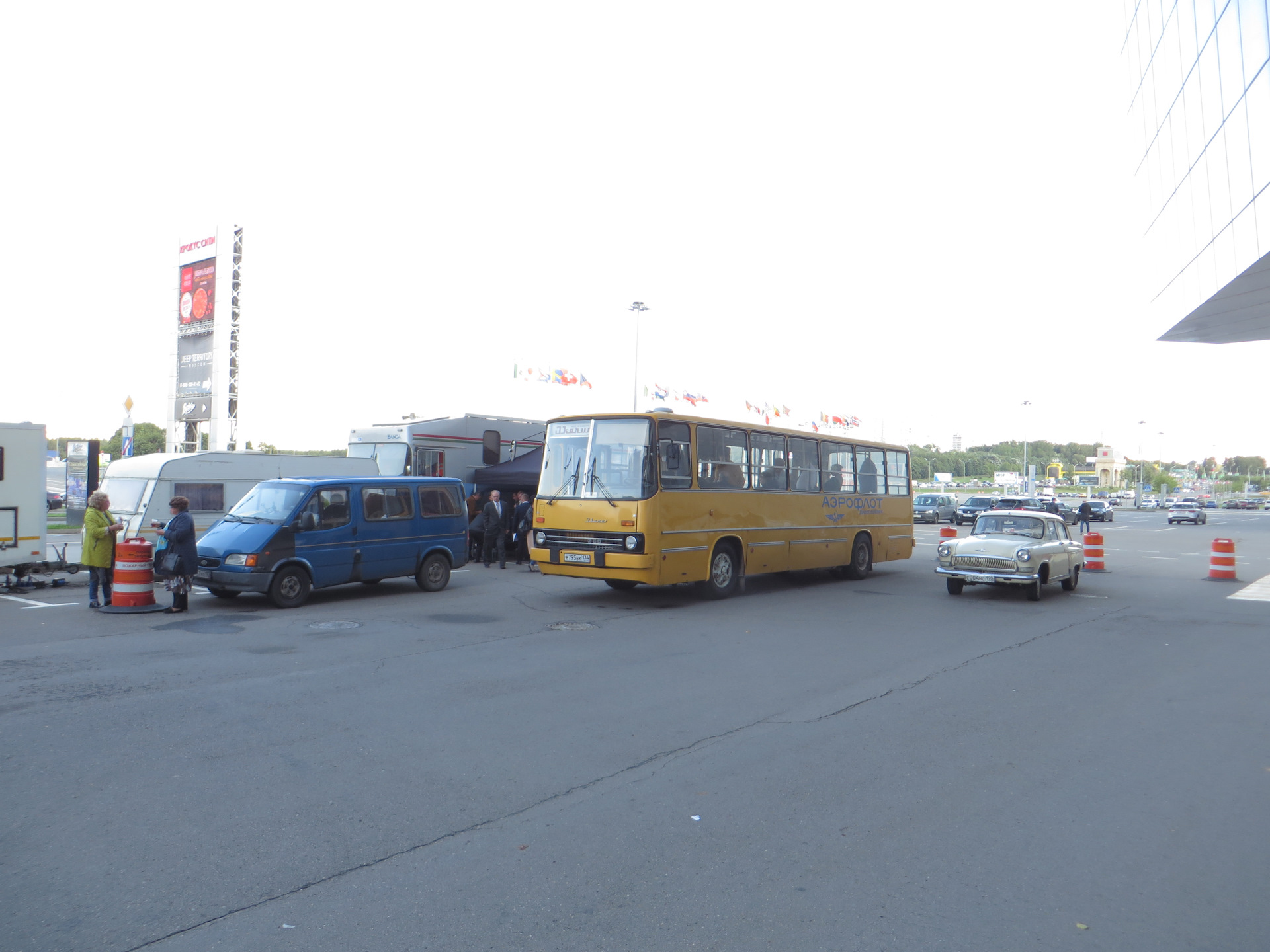

Фабула: нас с Жёлтым пригласили на съёмки в кино. Ехать не так далеко, всего лишь в столицу нашей родины, 950 км. Вопроса «ехать» или «не ехать» не стояло, с работой я договорился, это было самое простое.

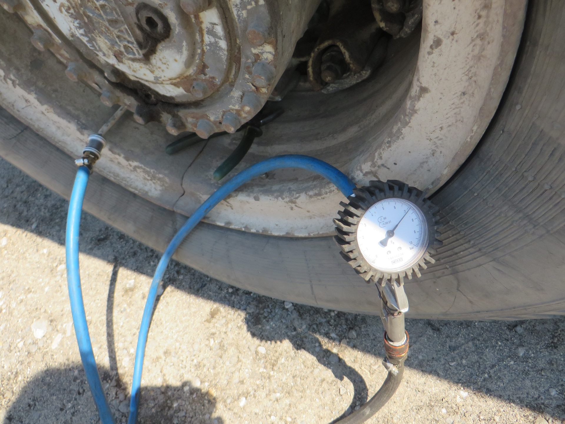

На момент выезда у меня не работал только датчик тахометра – ну никак он не показывал мне обороты, стрелка на нуле. Ладно, не такая уж большая неисправность, хотя, датчик стоит 3 рубля, дорогова-то. Собрался. Поехал. Один. А с кем ещё? Кого-то обзванивать, брать с собой – опять все либо заняты, либо бытовуха, либо ещё какая-то ерунда, которую я вообще за причину не считаю. По пути заехал на стоянку, проведать Двойку с Девяткой и подкачать колёса – у них был грузовой шиномонтаж, а то пока я буду качать штатным компрессором Жёлтого, пройдёт куча времени. Обратил внимание, на профессиональное оборудование, которое там.
Надо бы себе иметь такое же. Подкачал все колёса по кругу. Сел за руль. Развернулся. Когда выезжал – увидел масляное пятно на месте где стоял. Ладно. Может быть не моё, хотя, оно свежее. Поехали. Выехал из города, проехал пост ГАИ. Еду под музыку любимого Информатика – в нём кассета с зарубежкой. Параллельно слушаю машину. Чувствую, появился какой-то непонятный шум и вибрация. Останавливаюсь. Лезу в моторный со стороны салона, а там масло течёт на асфальт. Выясняю откуда – хорошо, что не из двигателя и не из какой-нибудь прокладки. Прохудился масляный нагнетательный шланг на компрессор. Смотрю, а он у меня из трёх частей состоит. Та часть, которая идёт к компрессору, похоже на родную, но на ней ещё резиновый шланг и хомут, с другой стороны гайка со штуцером. Маленькая дырочка в шланге и залила уже всё моторное, люка, гену и всех-всех-всех вокруг. Вот Вини Пух! Прикольно. Иду в инструментальный отсек, там есть всё, чтобы это исправить. Исправляю. Доливаю масло, взял же с собой целую канистру! Перед этим даю машине отстояться, чтобы посмотреть на щупе, сколько его ушло. С ужасом замечаю, что выливаю всю канистру. Интересно, почему масляный датчик не сработал, если маленькое давление? Вроде подключен. Ладно, завожусь и еду дальше. Информатик чё-то горит красной лампочкой и больше ничего не воспроизводит. Начинаю петь песни сам. Вибрация и шум не дают покоя. Чё за херня? Откуда? Ещё раз останавливаюсь и смотрю теперь уже всё, включая коробку. Да вроде норм. Ладно, еду дальше. Под Тамбовом с ужасом замечаю, что у меня пропадает тяга. Педаль в пол, а больше 70-ти он не едет. В горку вообще еле тащится.
«Ну всё, — думаю, — попили детки молочка! Разворачиваться и ехать обратно? Уже прошёл полпути!»
«Путь тяжел, но цель прекрасна!», — поёт в душе у меня Ария.
Лезу в моторный отсек. Добавляю на ТНВД оборотов. Трогаюсь, вроде первые 20 километров всё нормально, но потом всё становится на круги своя. Чё делать? Какое-то время еду как есть. С ужасом замечаю, что скорость падает до 60-ти, потом до 50-ти. Классно! Я один на один с техникой на трассе. Педаль в пол, а он не идёт. Неужели двигатель или ТНВД? Последний лежит дома новый. А если двигатель – «Всё, Новосельцев, ваше дело труба!». Внутри меня всё похолодело. Опять останавливаю машину, лезу под неё. Кручу болт на рабочем цилиндре сцепления в сторону увеличения. Сажусь, еду. Жёлтый вновь летит. Хватает на 20 километров и скорость падает. Останавливаюсь – подкручиваю ещё. Поехали, всё опять нормально, но теперь через 25 километров всё возвращается на круги своя.
«Понятно, значит диск сцепления», — успокаиваю себя я. «Не двигатель! Это хорошо. Но если я его подкручиваю каждые 20-30 км, скоро его ход кончится и подкручивать будет уже нечего! И… тогда мы остановимся.»

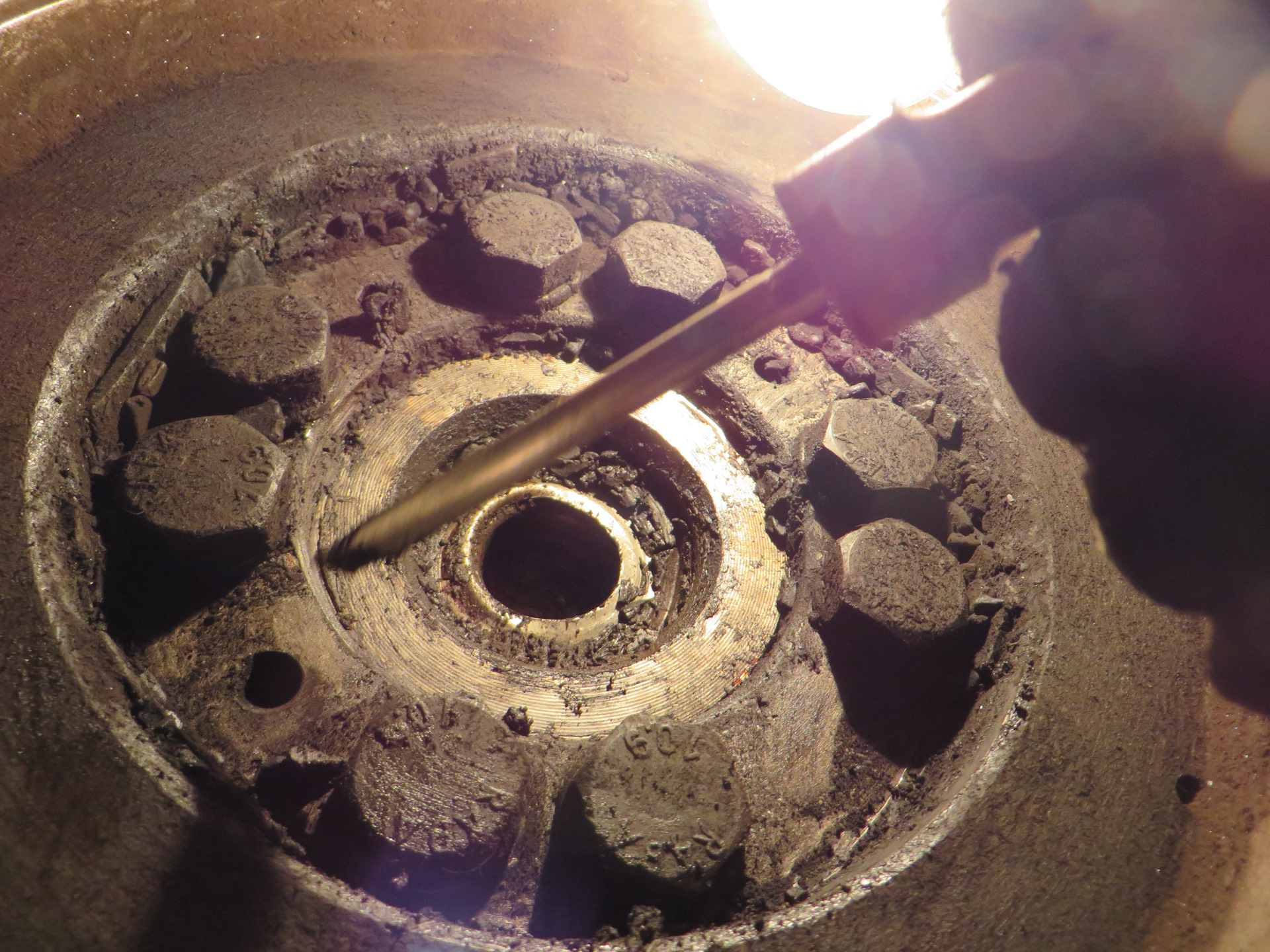

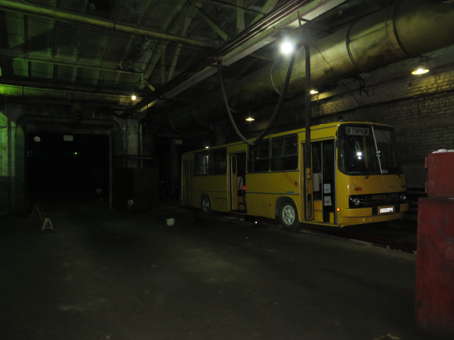

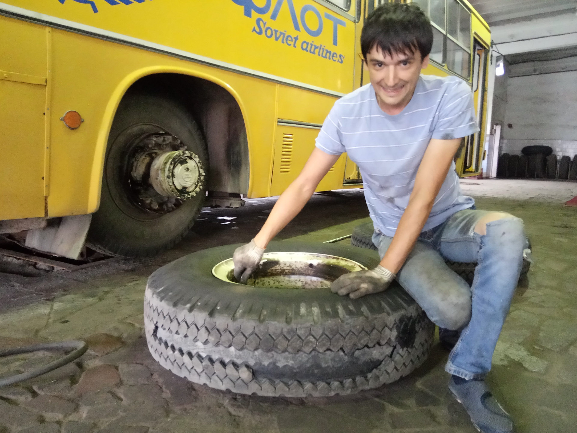

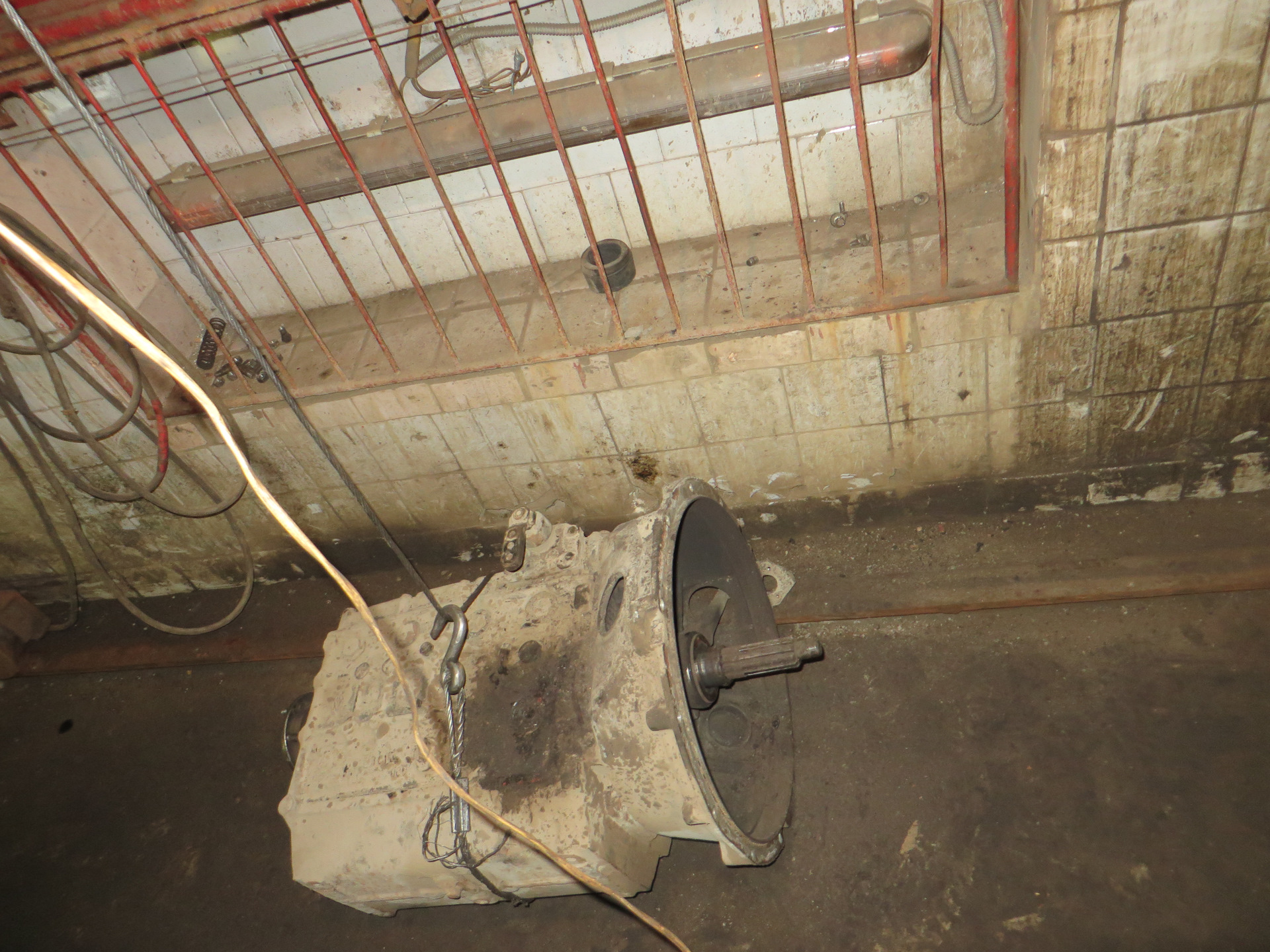

Дальше всё складывается более-менее благополучно. Я приезжаю, меня встречают, сразу же ставят на яму, и делают. Причём, не так, как у нас, а вообще к машине не подпускают, какая прелесть!

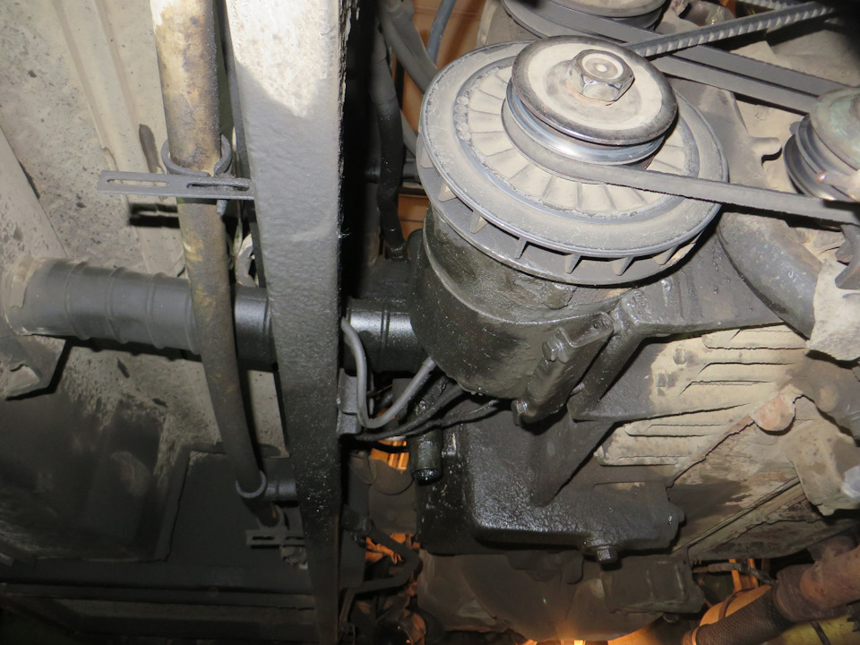

Я выиграл самый замечательный ремонт методом «вскрытие покажет!». При разборе корзины выяснилось, что на диске сцепления по всей окружности лопнуло посадочное кольцо. Мало того, начало крошиться феродо. А когда оно начало – одному Богу известно.
Вообще, впервые за всё время эксплуатации Жёлтого ему при мне снимали коробку. Так интересно! Делается это на яме, из салона открывается напольный люк, на края которого ставится ручной лебёдочный подъёмник, и дальше всё опускается вниз на тележку в яму, из которой коробка отвозится в цех по рельсам, где она поднимается тельфером и ставится в специальное место для ремонта.
Пока ребята занимались сцеплением – поменял ремень на помпе и генераторе. Начали проситься, а с ямы это очень удобно делать! А дальше видны печальные последствия текущей маленькой масляной трубочки. Всё засралось отсюда и до редуктора!
Под утро поставили другой диск сцепления. Но, чуяла моя жопа, что вибрация не оттуда. И действительно, при запуске двигателя после установки коробки и обратной сборки корзины, она не ушла. На съём/разбор/установку ушло полночи. Но на ремонт КПП времени не оставалось, да и специалистов не было, поэтому с надеждой на венгерскую терпеливость, мы с Жёлтым рванули навстречу новым приключениям в столицу. Терпеливость оправдалась, а надёжность не подвела. Приехали вовремя, тут же нас начали обклеивать специальной плёнкой, погружая в атмосферу того времени.

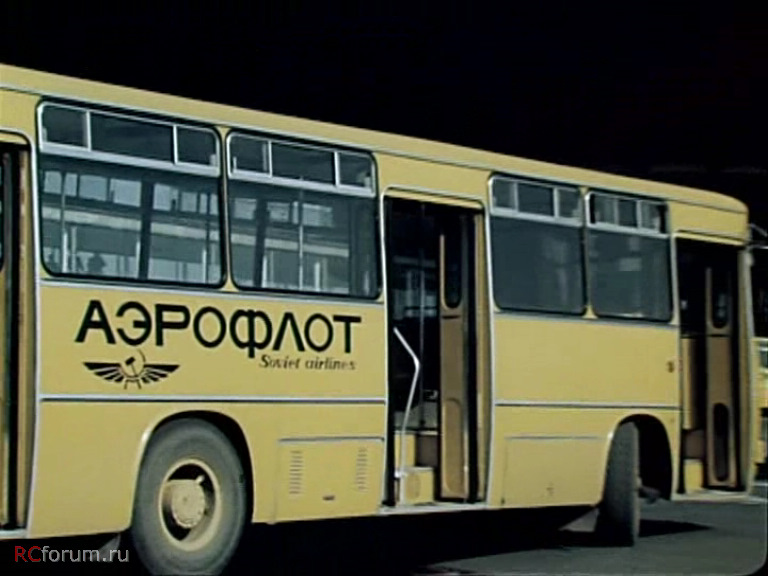

Вообще, удивительно. Как аксиома была принята цветовая схема с модели китайского производителя.
Совершенно неправильная. А вот реальная:

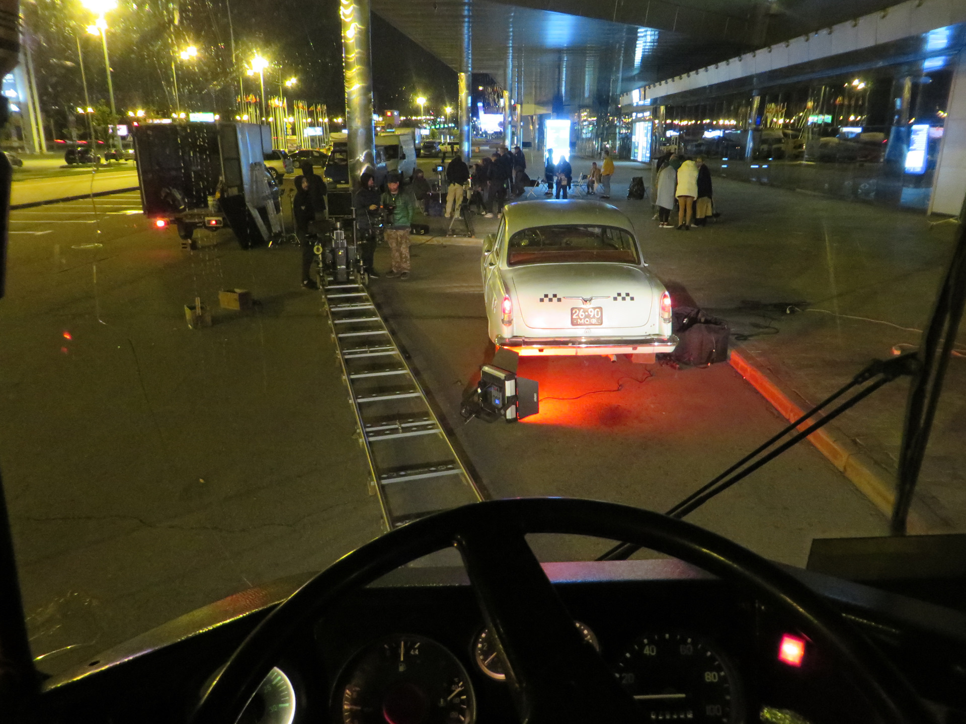

Ну ладно, моего мнения как-то никто не спрашивал, поэтому я промолчу. По сценарию – Жёлтый должен был быть перронным автобусом, доставляющим пассажиров от самолёта до здания аэропорта. На момент съёмки перегородку кабины попросили снять.
На всё про всё 4 дня, но с разрывом: снимаемся два дня подряд, потом 4 дня перерыв, потом ещё 2 дня. После пригласили ещё в один фильм на 1 день, но надо было подождать пару дней, я согласился. Даром, конечно, времени не терял, прокатился по столице за запчастями…
…и просто понаслаждался городом. Но по приезду к 8-ми утра, как и было оговорено, пока ждал своих сцен – по просьбе человека меня пригласившего, Жёлтый поработал гостиницей для актёров массовки, согрев их своим теплом и дав крышу над головой.
Ждать пришлось до поздней ночи, график съёмок сбился – долго шла работа над некоторыми сценами и сниматься мы начали только в 2 часа ночи.

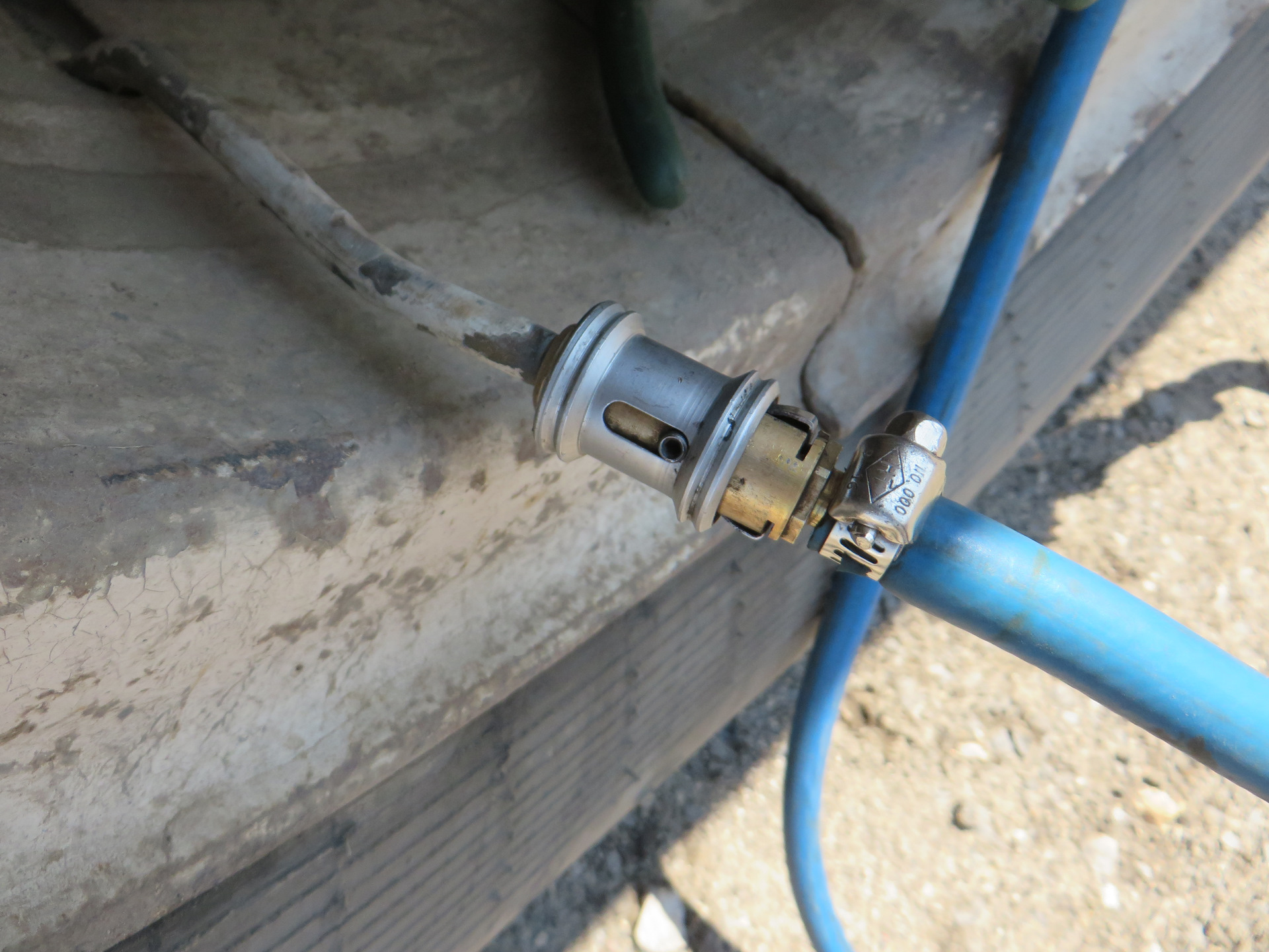

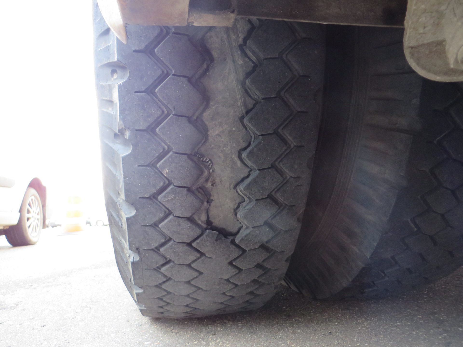

Мало того, снова лопнул шланг компрессора, только теперь в другом месте, на щупе – минимум масла! Двигаться дальше нельзя. И тут лежу я значит под Жёлтым, настроение ниже форватера, смотрю вперёд в сторону Рязани. И тут лопается хомут радиатора и на дорогу с бешенной скоростью из 40-й трубы с двух сторон, естественно, вытекает антифриз. Шикарно! Выползаю из под Жёлтого и чисто случайно смотрю на колесо.
«Вы чё, все сговорились?», — думаю я. — «Хорошо хоть, что не рулевые колёса».

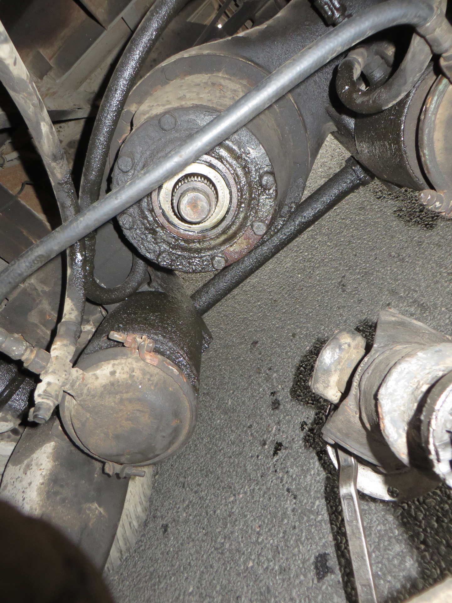

Звоню человеку, ставшему уже палочкой-выручалочкой Лёше Шлепанову в Рязань, за что ему отдельное спасибо и объясняю ситуацию, поскольку ТАКОГО у меня никогда не было. Выходит, что у меня не всё так плохо.
-То есть, я смогу починиться сам?
-Да. Тебе повезло, что ускорительный клапан и воздушные трубки к энергачам вообще не размолотило! Тогда бы ты точно никуда не доехал.

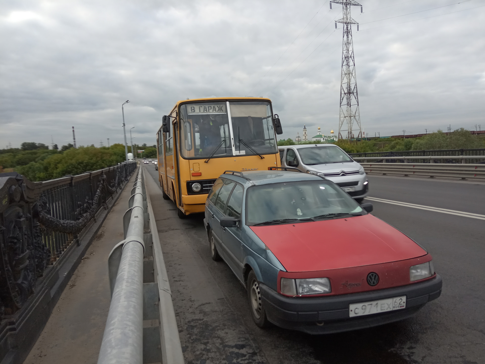

В общем, полез я насаживать на место слетевший кардан. Трубку, соединяющую энергачи поставил первым делом, хоть и в натяг, зато была на борту запасная. Пригодилась. Но тут случается очередная неприятность:
Рожковые ключи на 17 еле берут закисшие головки. И в итоге, на последнем болте пальцы ключа настолько расходятся друг от друга, что уже не в состоянии открутить ПОСЛЕДНИЙ болт. Головки как раз туда не влезают, газовому ключу нет достаточного упора и места для поворота. То есть, надо бросать автобус и идти по городу искать масло, антифриз и ключи. Не очень радостная перспектива. Продуктов то же нет, ехать то максимум 3 часа! Иду в кабину, дико хочется спать, весь грязный… понимаю, что один не справлюсь, начинаю думать и чё-то ничего не придумывается. Рязань с техпомощью не доедет, надежда только на себя, а у самого на душе кошки скребут от происшедшего. Я понимаю, когда что-нибудь одно ломается, но всё разом и на мои не такие уж и широкие плечи – страшнова-то. Что я буду делать один без помощи с десятитонной машиной в незнакомом городе? Хорошо, что это произошло днём и летом. И тут случается то, что кроме как чудом не назовёшь. Мне звонит мой московский друг ratk, который спрашивает:
— Ну чё, ты где, как дела? Едешь?
— Хо-хм! Как бы тебе сказать, как у меня дела… Последние три часа, стоя на мосту в правом ряду на аварийке, изучаю всю широту души русской реки Ока. Она безгранична и великолепна, ровно, как и мои поломки!

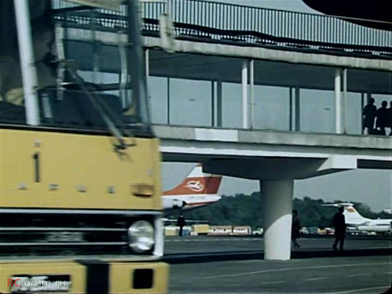

Вообще, удивительно. Как аксиома была принята цветовая схема с модели китайского производителя… совершенно неверная… а вот реальная…
конец цитаты…
Нда… ну что сказать:
1 модель производителя НЕ китайского, а очень даже российского
2 цветовая схема для модели была выбрана самая что ни на есть верная (шереметьевские машины именно так и выглядели)
3 приводить в пример реальную схему левого борта против принта на модели на правом — это сильно… тезка — Вы видели правый борт приведенной Вами в качестве реальной схемы машины? Если нет, то зачем так безапелляционно что-то утверждать.
4 фото машины с белыми буквами — творчество поместных аэровокзалов
Уважаю и ценю Ваш труд по противостоянию энтропии, тем не менее, не очень люблю, когда бросаются непроверенными фактами
Ох вы Шелдон наш!
А почему Вы считаете, что фильм про Шереметьевский аэропорт? В оригинале истории, ровно как и в данном повествовании (я про фильм) — далеко нет.
Хорошо, Дмитрий!
Вид по левому борту Вы показали.
Неужели, по правому борту у машины написание окажется совершенно иным (белым буквами непонятно какого написания и уж точно не по ГОСТ а надписи Аэрофлота были и остаются строго ГОСТированными), нежели на левом борту?
Наверное, тут нет вопросов. Тогда следующий "наводящий": а где должны быть нанесены надписи? Промежуток между первой и второй дверью салона, как Вы хорошо знаете, у 260го меньше, чем между второй и третьей дверью. Надпись банально не влезает в первую указанную панель борта — только во вторую. Но разве Вам мало в качестве доказательства и приведенного мной фото?
Ну и насчет скринов из фильма:
машина совершенно "аутентичная", рабочая, не "мультяшная" — факт (есть документальные фильмы, где "светятся" точно так-же оформленные машины. Думаю, второго скрина достаточно, чтобы идентифицировать место съемок
Да я не про Вас говорю, я про нас, у нас Чкаловский аэродром.
Так с Чкалы никогда не летали гражданские рейсы, он всегда военным был.
Но и на снимке с Арбузом-300 явно Шереметьево, так что, получается, в одном аэропорту могли схемы нанесения надписей на перонные автобусы разниться.
Да это понятно, но это же кино, там всё может быть.

О, опять советский аэропорт в Чкале снимали. :) Хорошее место, заповедник советских самолётов.

"при наезде на лежачего полицейского у меня слетает кардан в месте крепления с редуктором"
Это ж какой силы удар был? Или кардан держался на честном слове?

"опять Советский аэропорт в Чкале снимали"
А… это не впервые?
"Это ж какой силы удар был? Или кардан держался на честном слове?"
Это я переоценил свои возможности, точнее — Жёлтого. В итоге — наказал всех.

"Стоп, у тебя же вроде и стояли мост и коробка с лайнера, нет?"
Стояли, КПП пришло в негодность, но довезла меня везде, куда надо, а не встала по дороге.

"А… это не впервые?"
"Высоцкий. Спасибо, что живой" там отснят был. Не удивлюсь, если и Ил-18 был тот же самый. :)

Однажды я ехал в качестве пассажира в 256-м, у которого слетел кардан. Слетев он выбил люк в проходе и покорежил пол.
Ну там у меня до пола далеко… но всё равно не приятно.
Дык и в 256м не близко, но долететь при неудачном раскладе может.
У меня ещё профтрубы ограничивают, но всё равно страшно.
