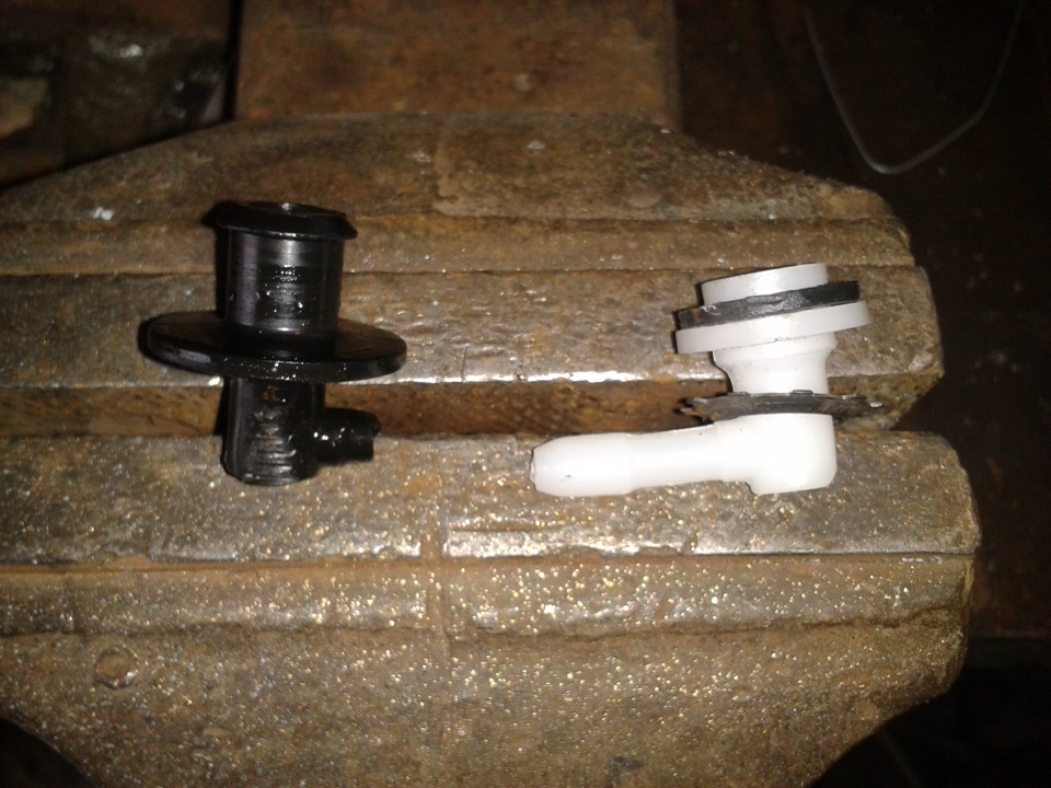

потом дошло дело до ГТЦ… я писал уже что носик который идёт на бачёк не прожил и месяца, лопнул… я его там скрутил еле-еле, подмотал изоленты что б хоть как то ездить пока новый не куплю… так вот, где не спрашивал я такой носик — нету! одни говорят что туда подходит обычный от 2101, другие давали мне белые
но к сожалению такие не подходят… а слева видно какой там стоит, они разные… короче, так как сегодня носик полностью переломался уже, выхода не было уже, примудрил я этот белый к ГТЦ, обточил бортик, выкинул резинку и засунул в резинку которая стоит в ГТЦ под тот чёрный носик… купил жидеости, залил и думал что уже всё, но через часик где то знакомый привёз мне именно такой чёрненький носик, который в крупной точке рынка был в единственном экземпляре!=) поменял, поставил уже нормальный, наконец то я не переживаю за тормоза)
