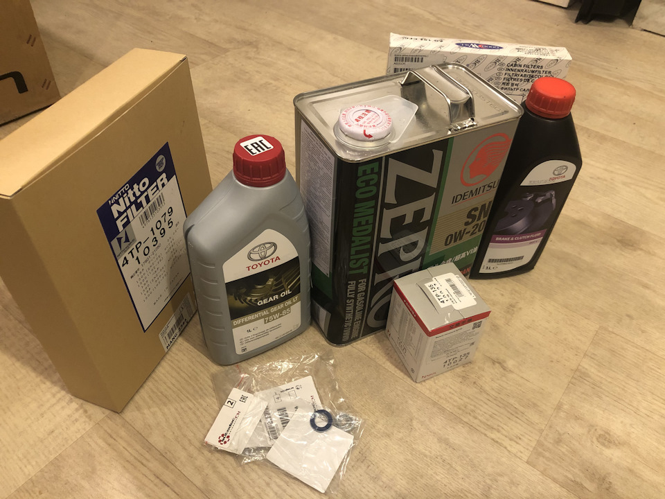

На праздниках получилось сделать то что не смог сделать на то 40.

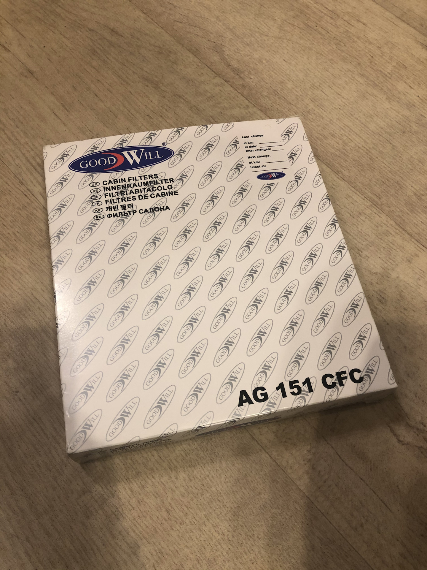

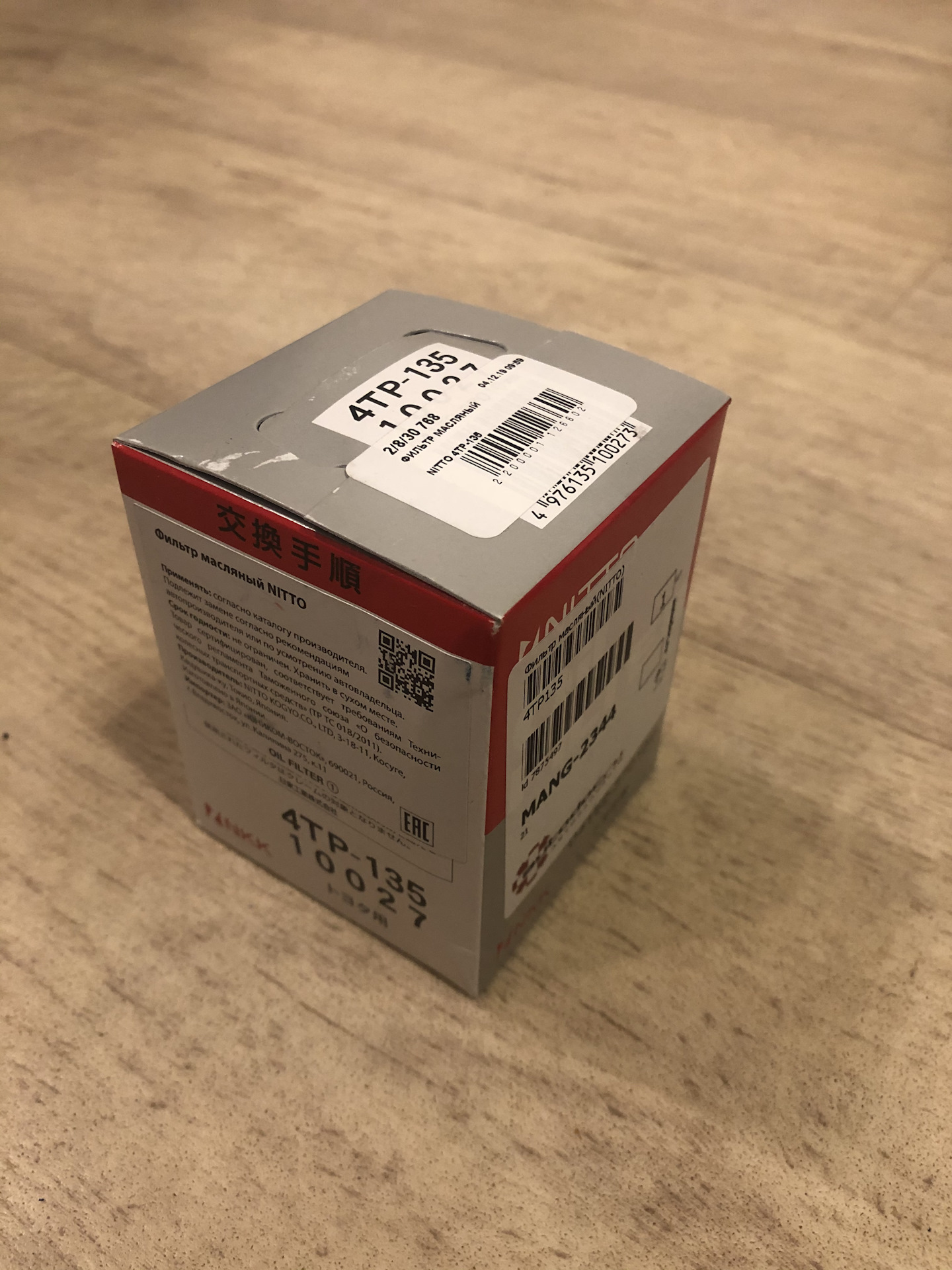

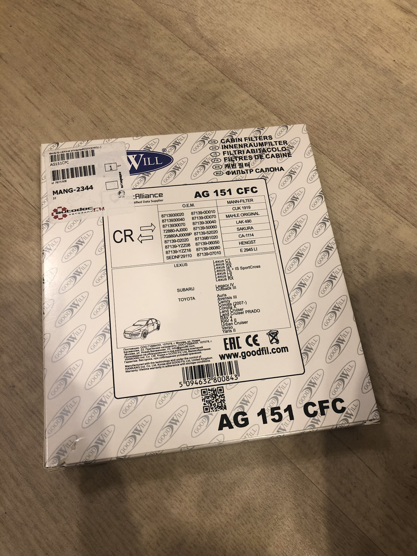

Было куплено:

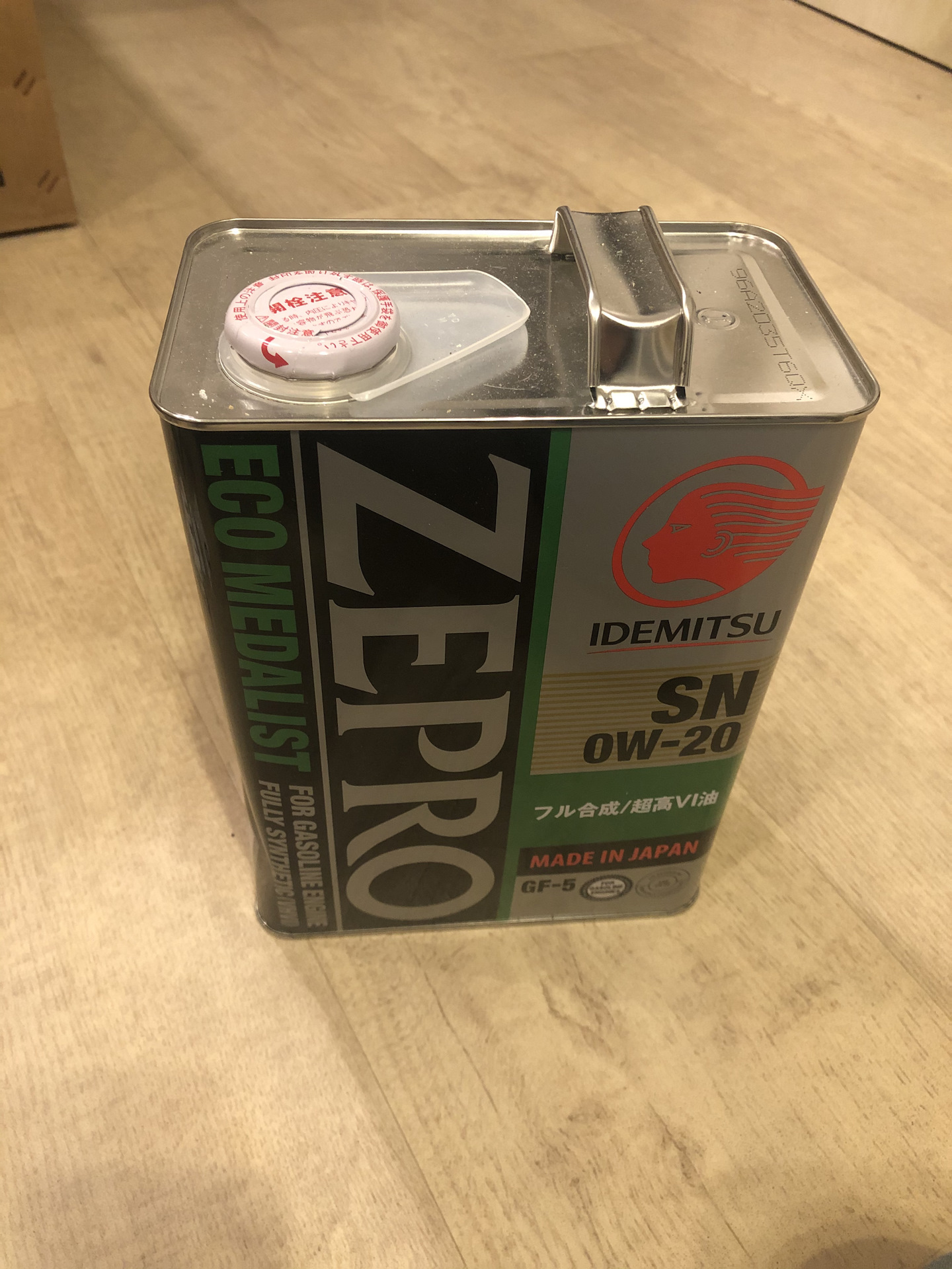

Масло IDEMITSU (3583004) — 4 литра
Фильтр масляный NITTO 4TP135 — 1 шт.
Фильтр салона угольный GOODWILL AG151CFC — 1 шт.

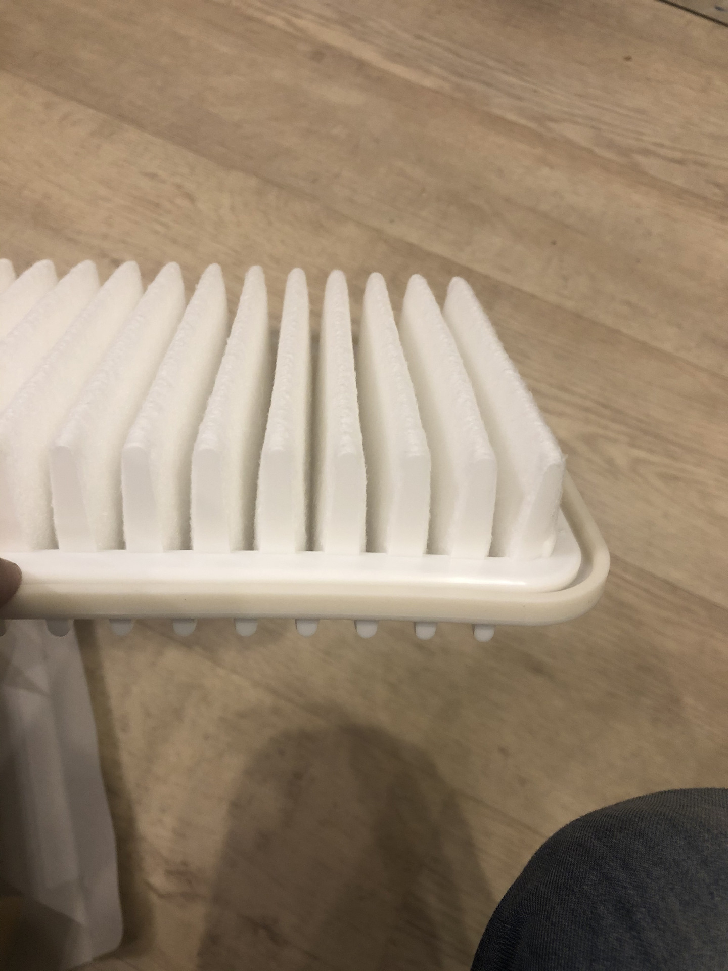

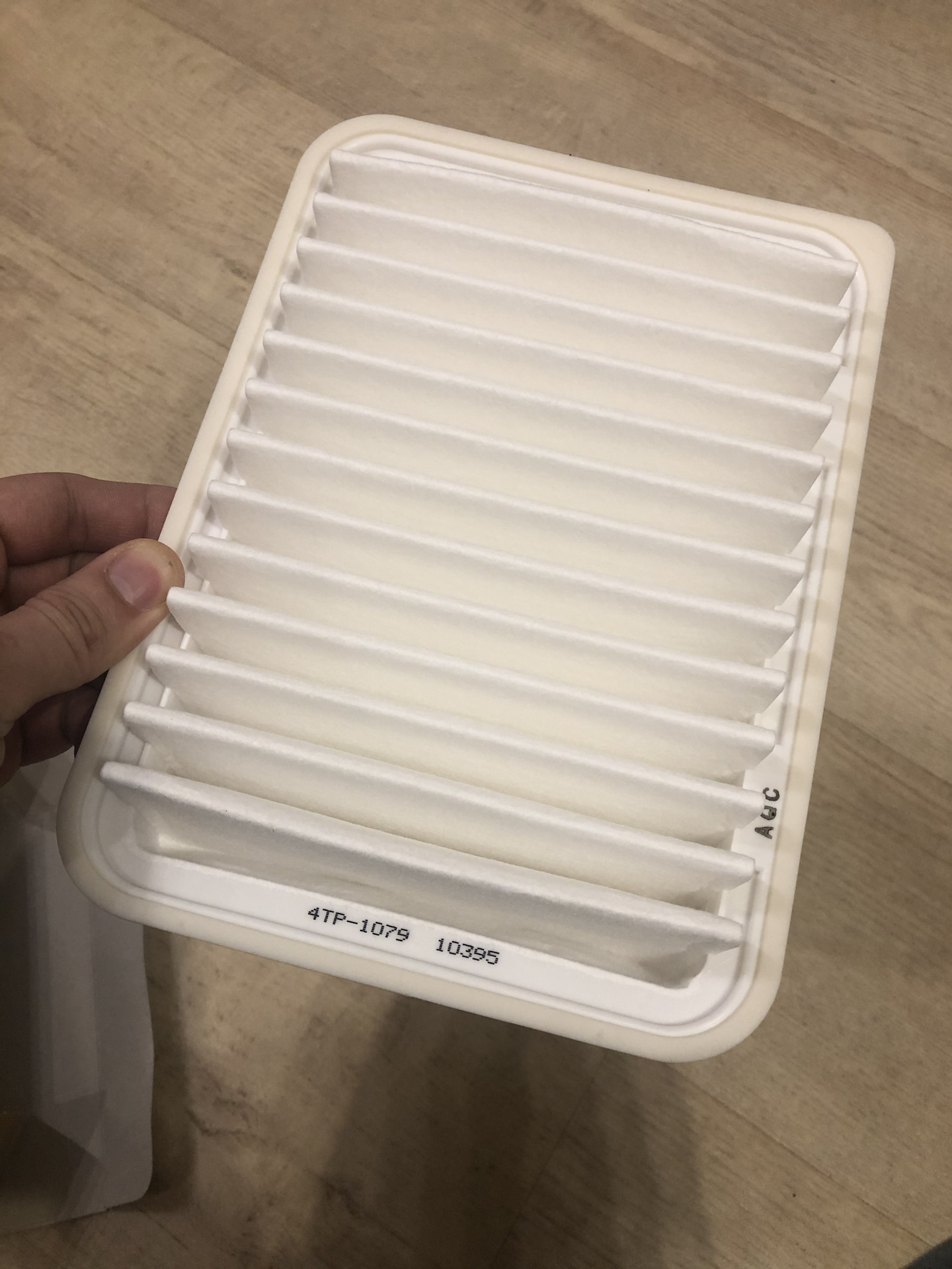

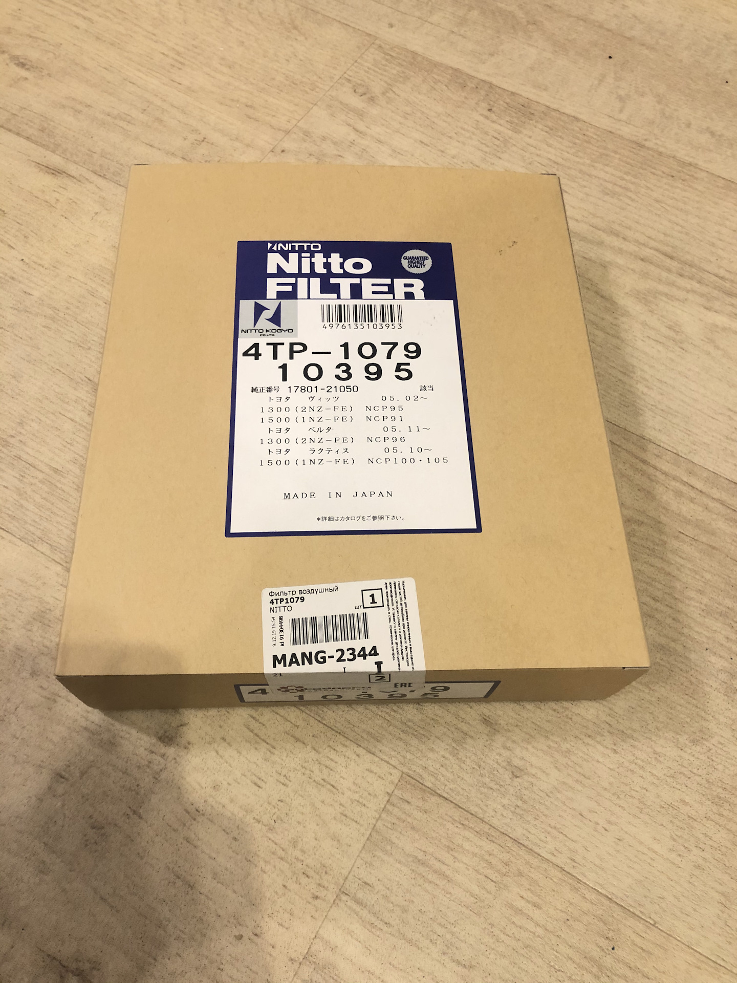

Фильтр воздушный NITTO 4TP1079 — 1шт.

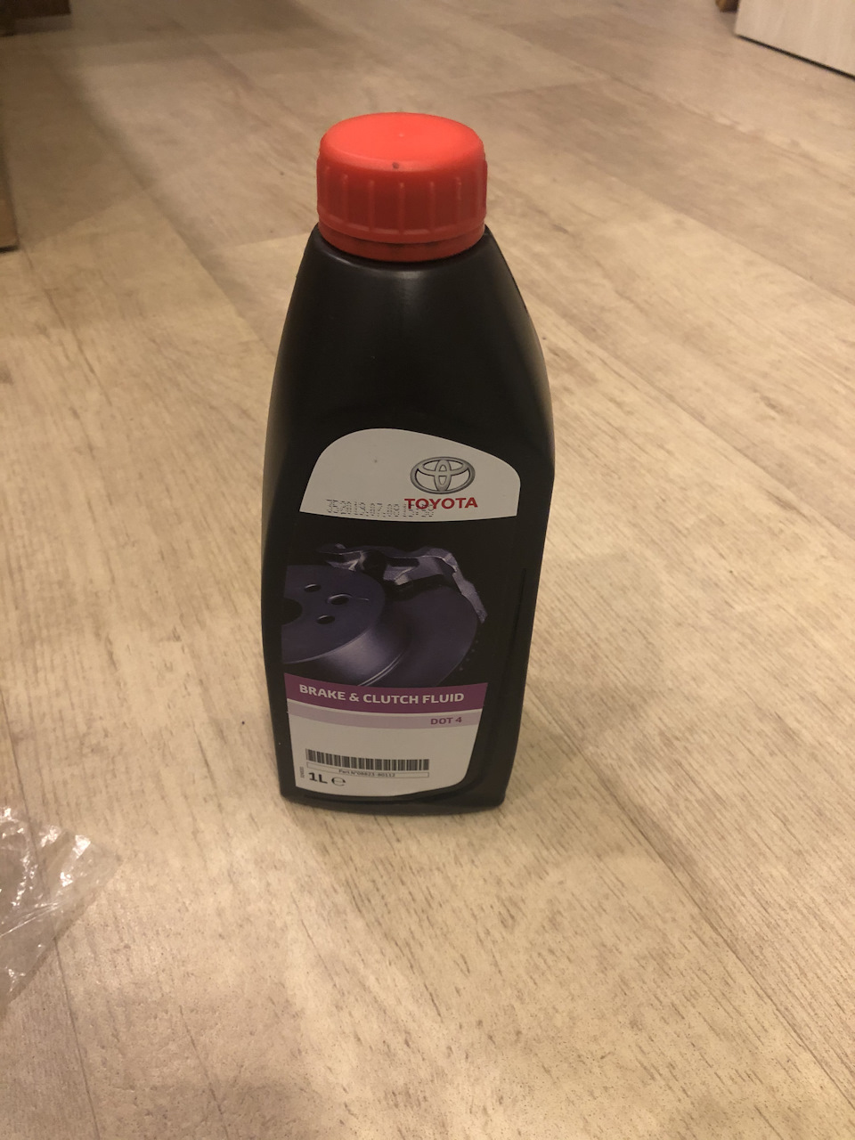

Жидкость тормозная TOYOTA 0882380112 — 1 литр

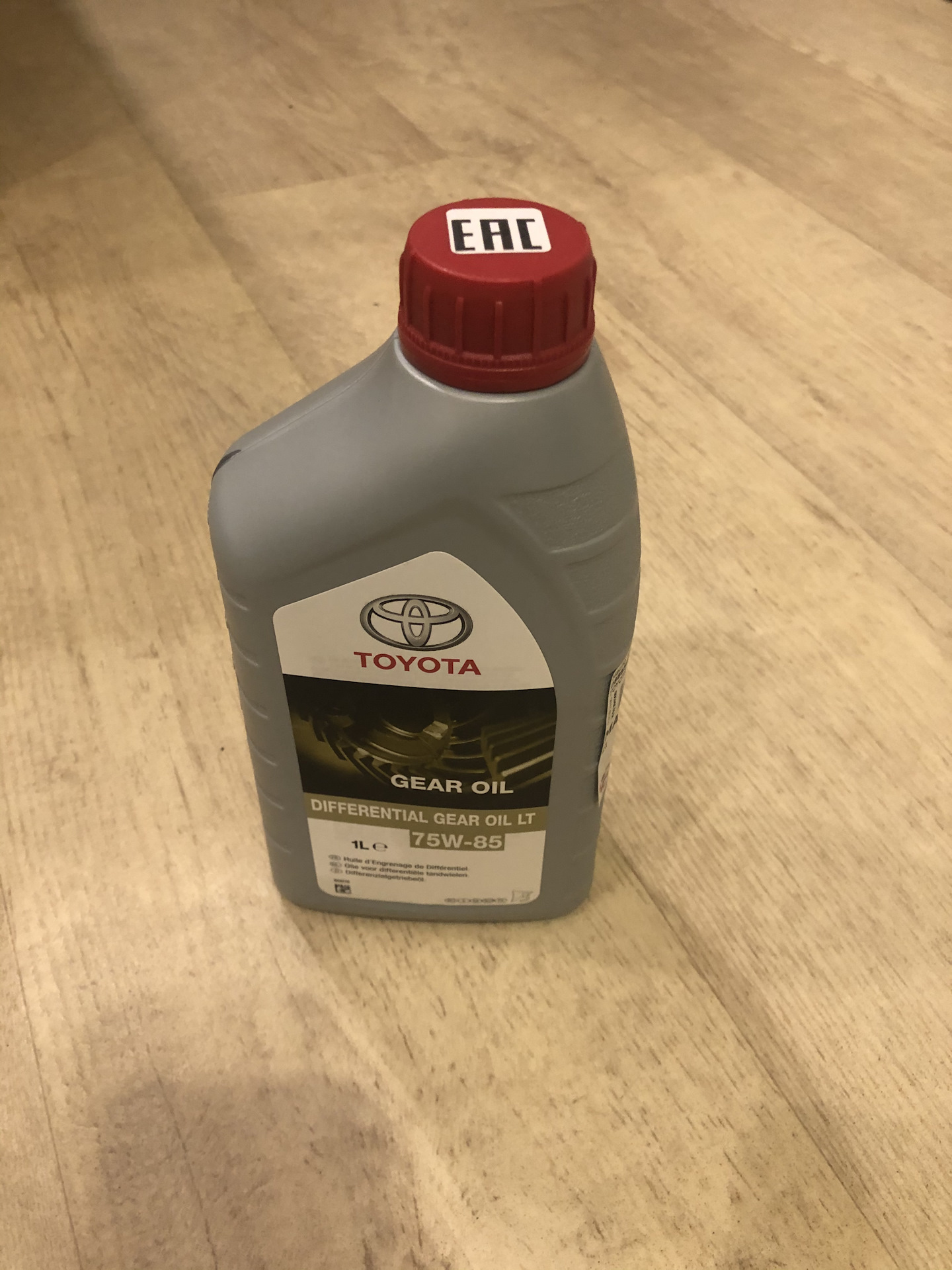

Масло трансмиссионное TOYOTA 0888581060 — 1 литр

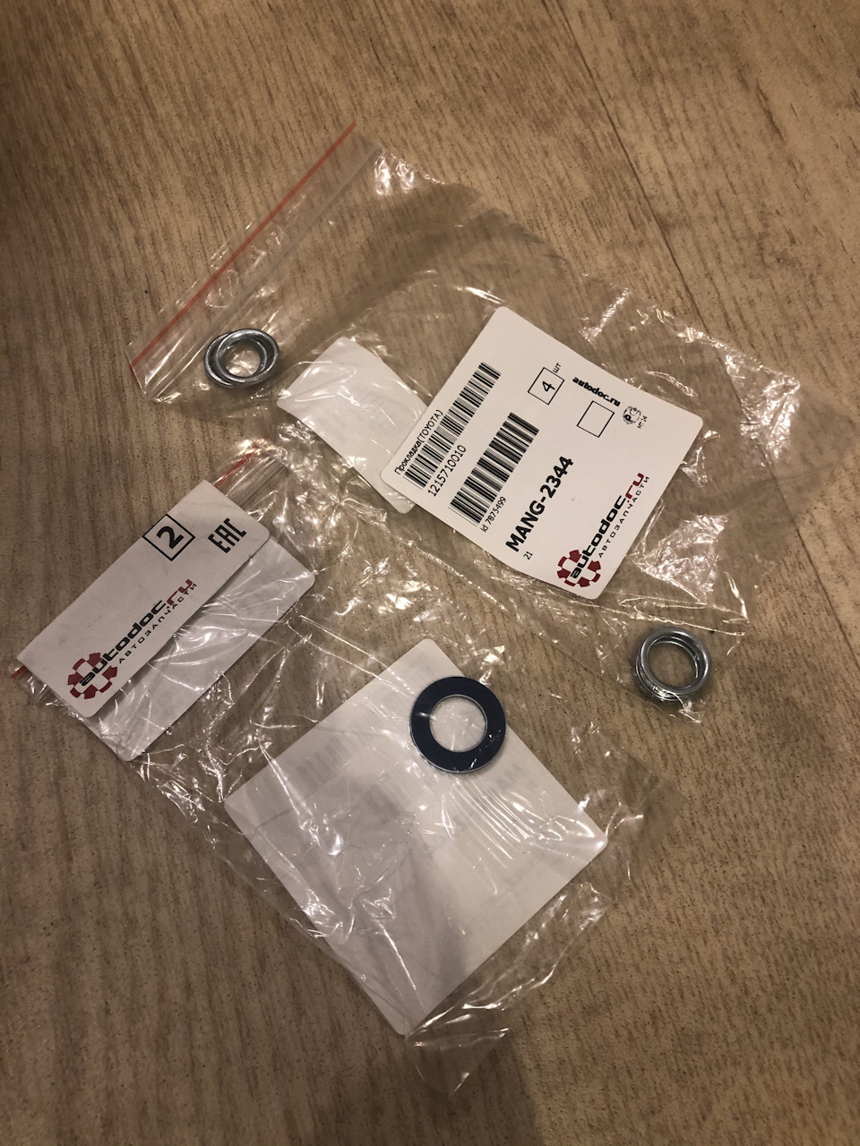

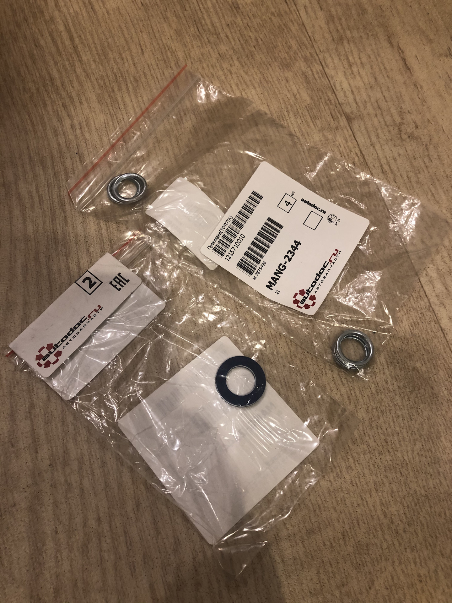

Прокладка TOYOTA 1215710010 — 4 шт.
Прокладка TOYOTA 9043012031 — 1 шт.
В прохождении ТО у официалов не вижу большого смысла. Машина шепчет, жаловаться не на что. Производил замену у знакомого в сервисе.
Фильтра Nitto как всегда радуют качеством изготовления.
Тормозную жидкость менять не стал. В сервисе аппарат заправлен тормозной bosh. Мешать не захотели. Проверили тормозную жидкость тестером. Горит зелёным сигналом. Отложил этот вопрос на лето. Поменяю у официалов.

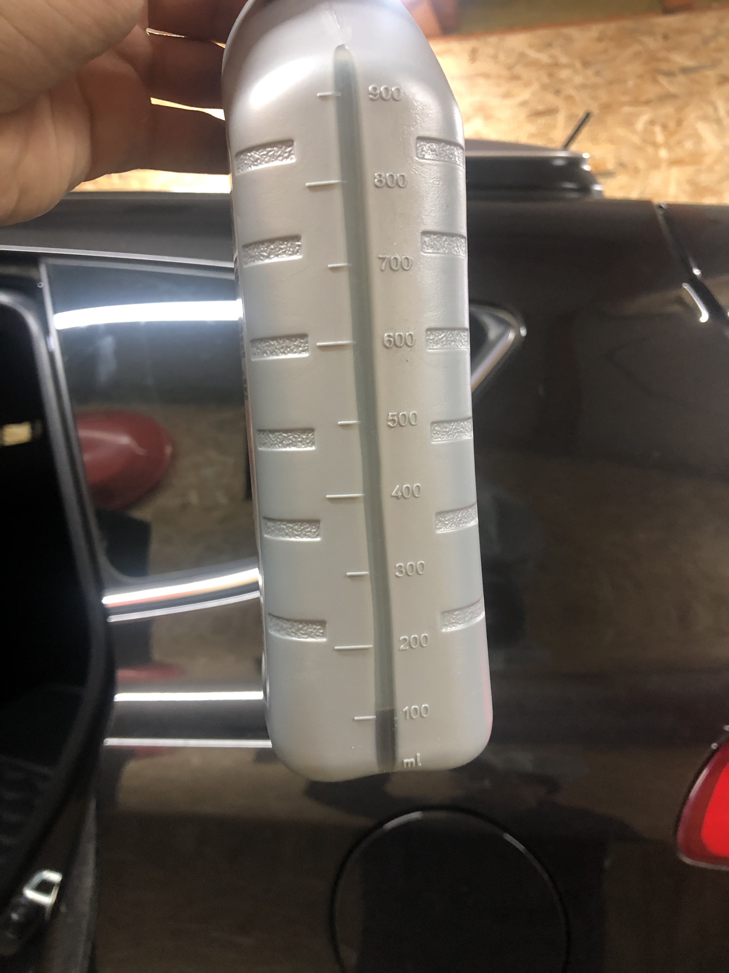

А вот масла трансмиссионного хватило только в раздаточную коробку. Читал что драйвовчанам хватало 0,5 литра. У меня ушло 900 грамм. Заказал ещё литр — на днях заеду поменять в заднем дифференциале.
Летом по плану поменять диски с колодками. Все остальное без нареканий!
Всем добра!

много контрафактного масла на рынке… расходники беру только у офдилера и не понимаю людей кто ездит на раве и кроит 3-5 т. рублей… поверьте не стоит оно того. Начнутся проблемы с машиной, волосы на жопе рвать начнёте!
Я не первый день езжу. Тем более на тойотах. Выкидывать деньги за сомнительное доверие я не очень хочу. Простите меня, но думаю что проблема чаще не в подделке, а в халатном отношении к автомобилю
SergDubrovin
У Мобил отличная защита от подделок. Можно смело брать их масло.
зачем лить мобил, когда можно оригинал… ценник почти такой же…
Мобил отличное масло. Нарваться на поддельный оригинал, сейчас легче, чем на поддельный Мобил. К тому же Мобил для Тойоты делает масло для части рынков.
900 грамм туда физически не залезет, шприц наверно половину выдавил не туда куда надо.
Я сам не смотрел на процесс. Возможно погрешность в этом смысле присутствует
Это расточительство. Я менял, литровой банки хватил везде и 50 грамм осталось, заливали шприцом из аптеки с трубкой, так лишнее никуда не выливается.
Вчера поменял в раздатке, сегодня в заднем дифференциале.
Подтверждаю! Одного литра хватает для раздатки и диф-ла.
Чем заливал?
Шприц жане из аптеки на 160мл. + прозрачная трубка 6мм. из хозяйственного магазина.
Тоже этим же делали
Alexx123
Предварительно если канистру нагреть на батарее идет легче
