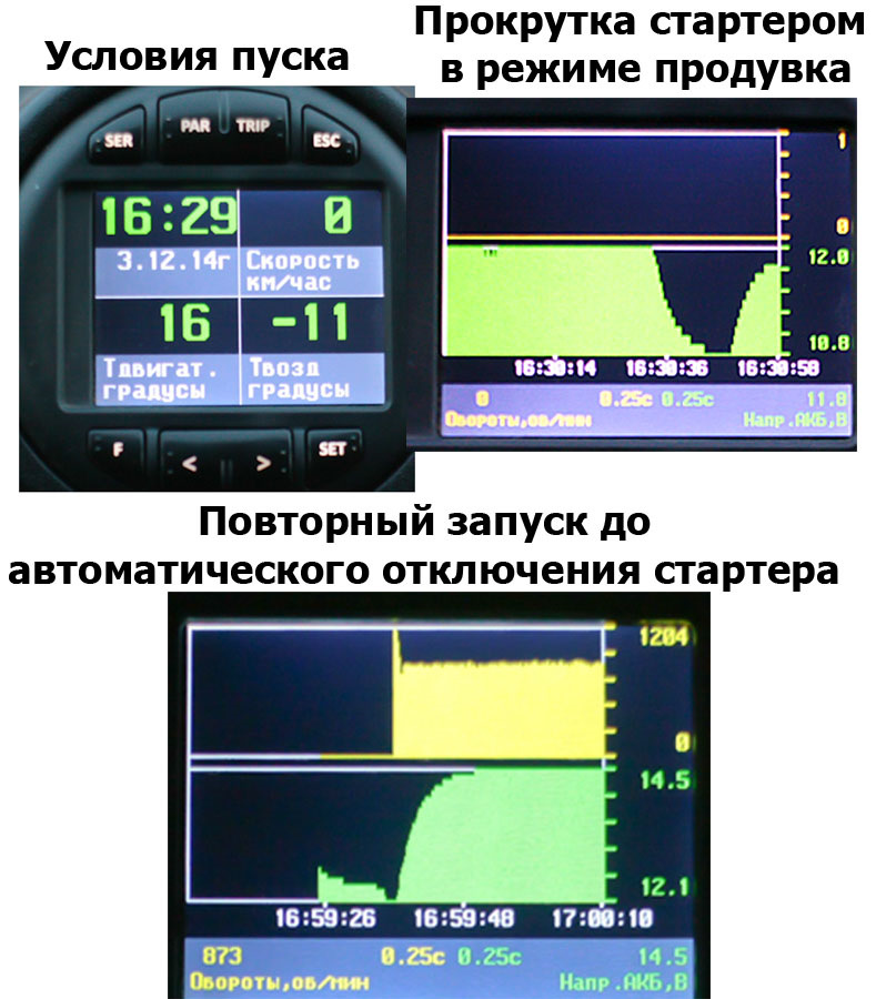

Точнее он утром 12 января после 36 часов стоянки не смог прокрутить стартер. Ему уже 7 лет, эксплуатируется с января 2014г. Общий пробег на нём 83000 км.
Псоел пуска с толкача, машина 12 вечером и 13 утром в принципе завелась, но решил не испытывать судьбу и взять новый АКБ.

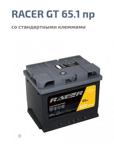

В магазине от 2900 (55Ач) и далее. Выбрал RACER GT 65Ач с пусковым током 620А.
Сказали фирма та же — Аком. В принципе им доволен. Никогда за 5 лет его не заряжал и летом 2018 подлил чуток воды, вообще не чего с ним не делал. и на 6 год (2018) после новогодних каникул пришлось заводить с толкача. В 2019 на всякий случай просто заводил пока шли праздники и ездить не мог.

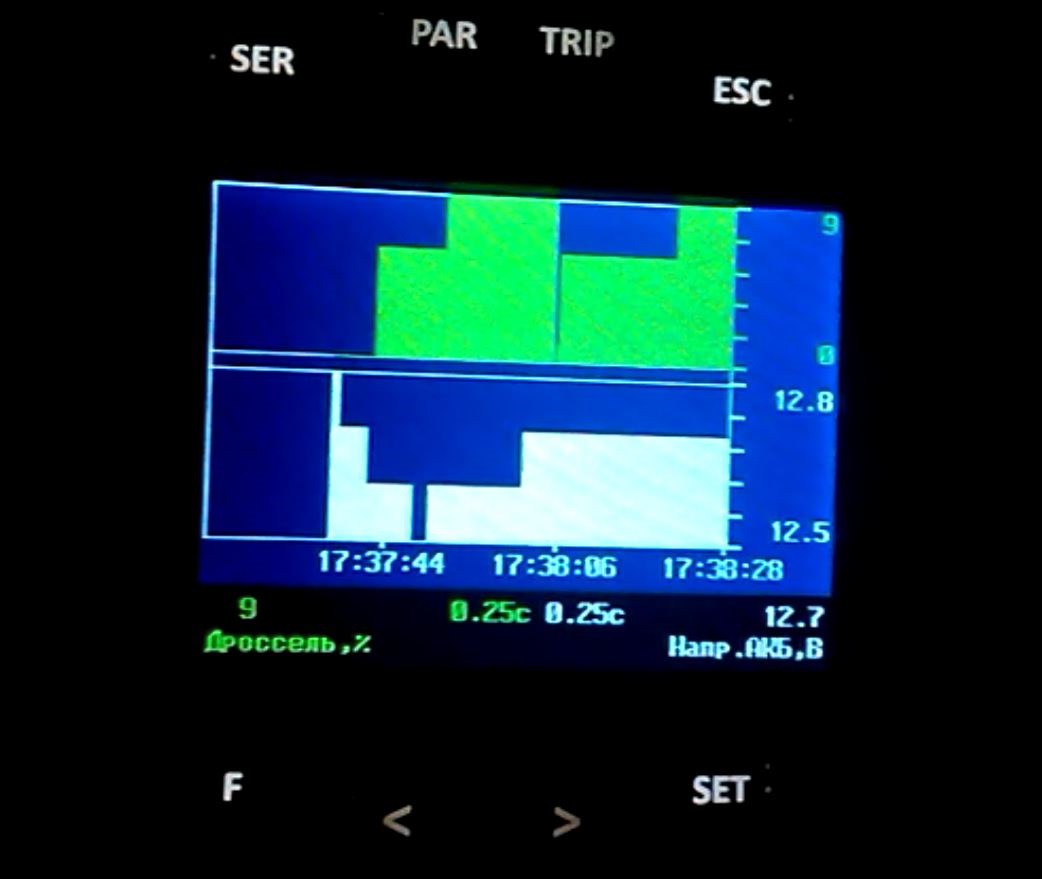

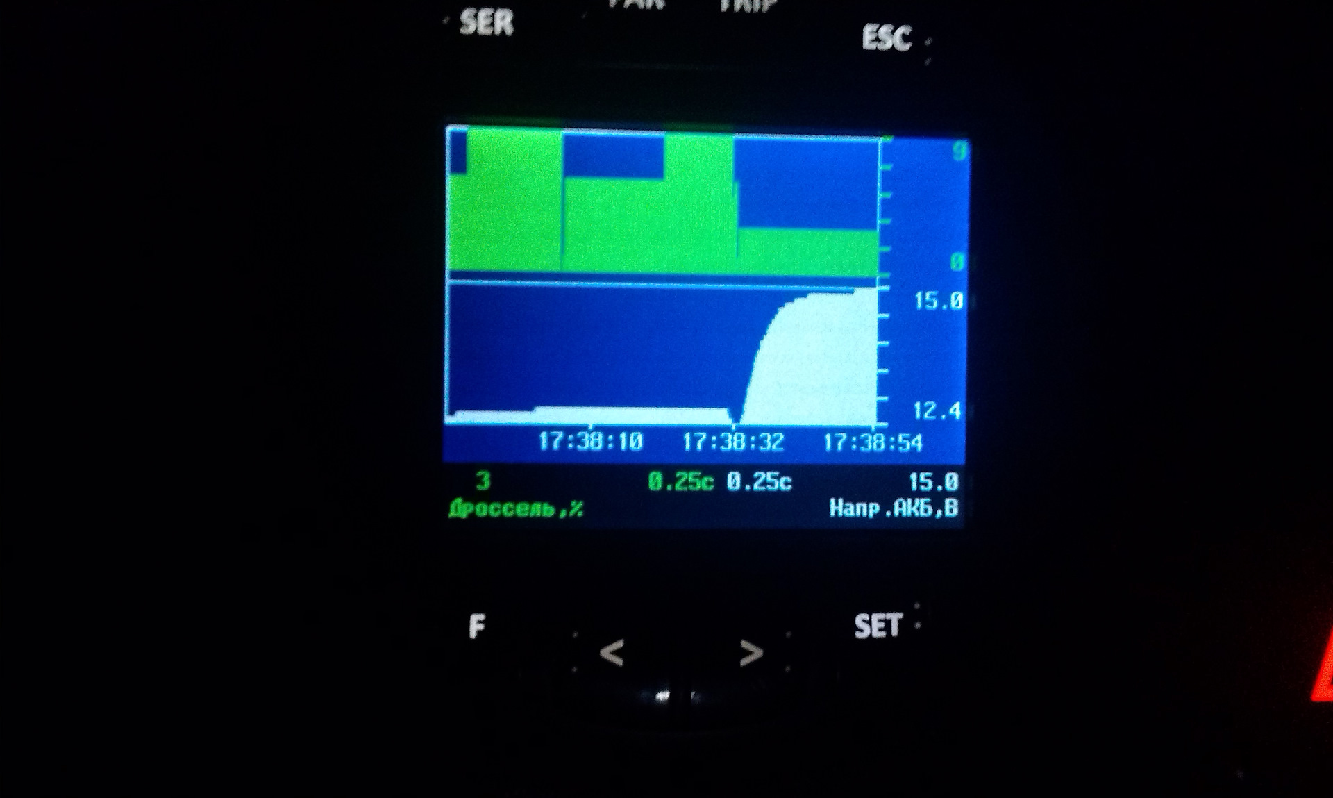

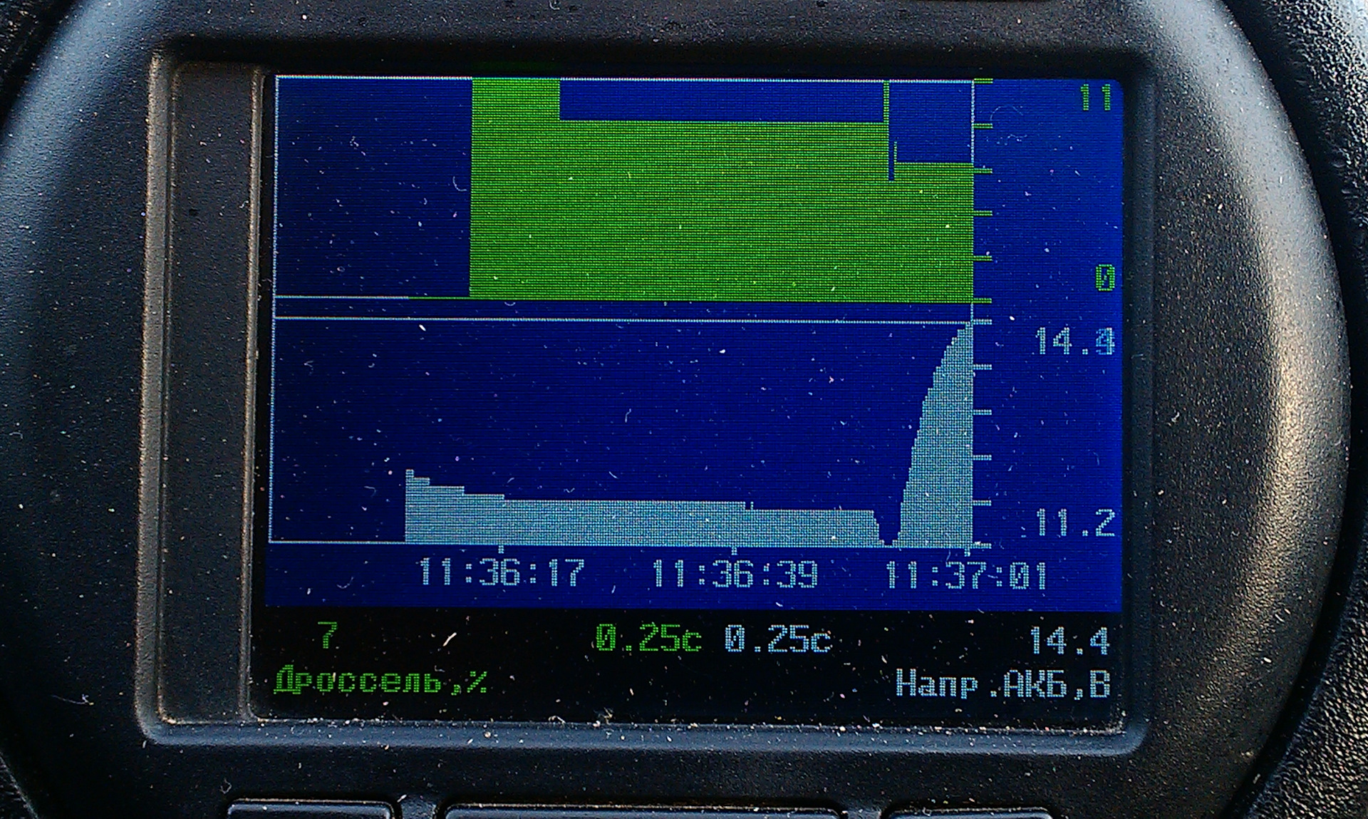

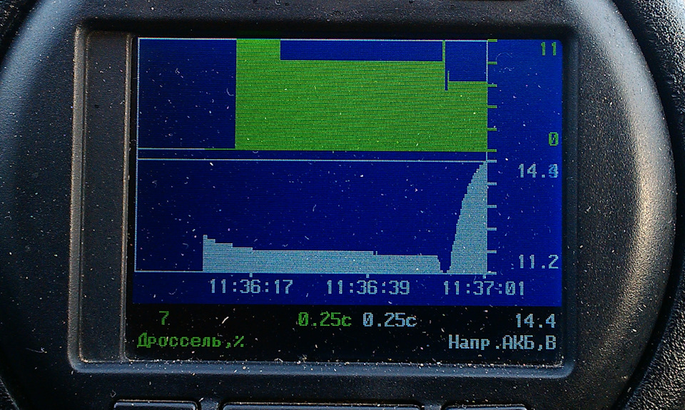

Перед пуском было 12,8В по БК, заработал бензонасос, дроссель там чего то начал крутить. напруга чуток просела.
После пуска напряжение было чуть выше, чем со старым Акомом (на 0,2В). Все электроприёмники (кроме ходовых огней) выключены.

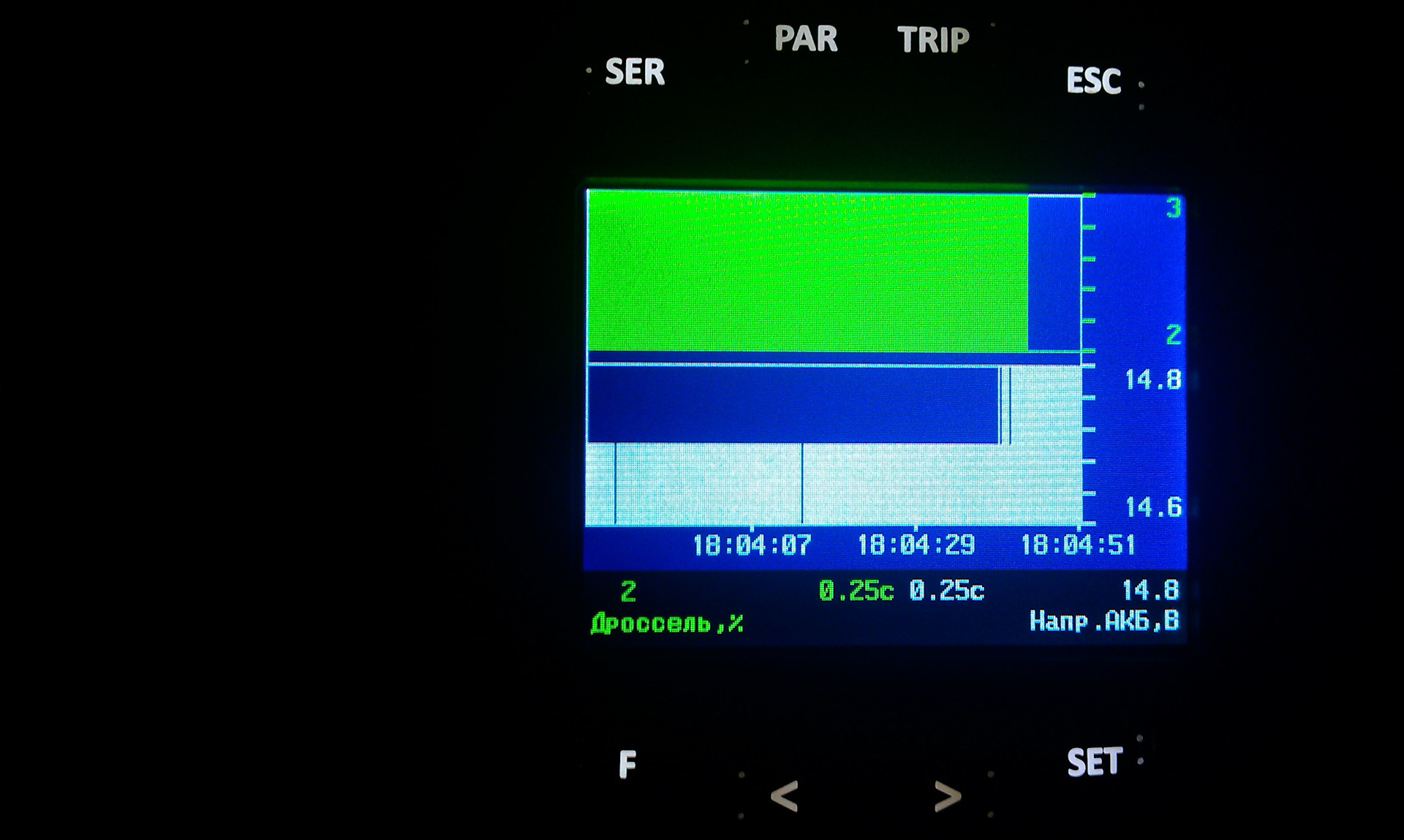

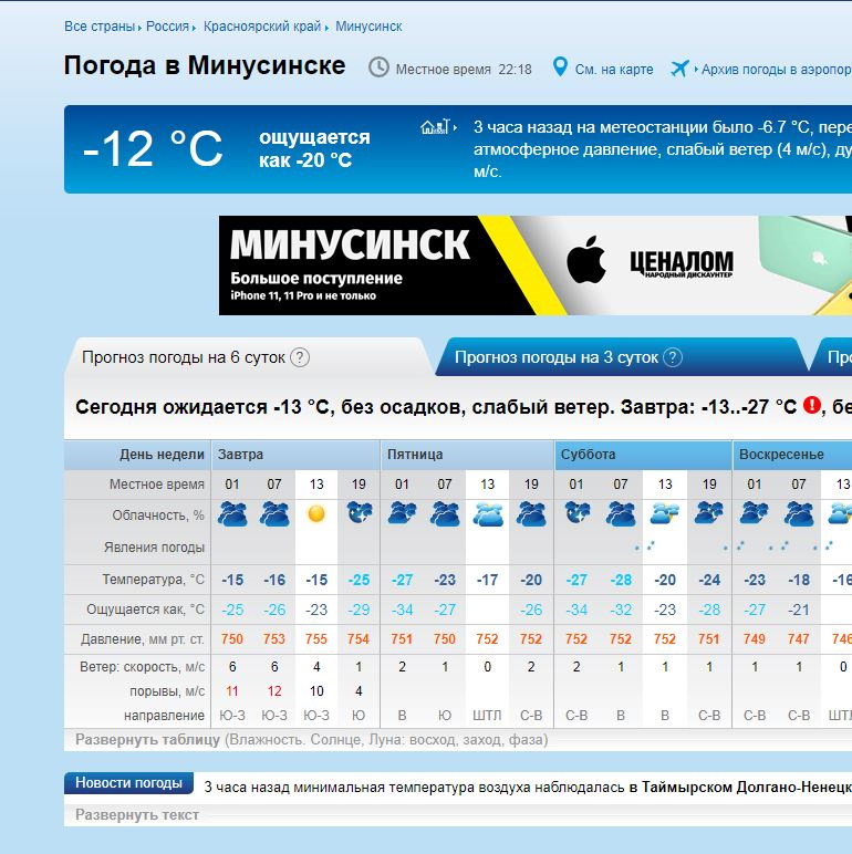

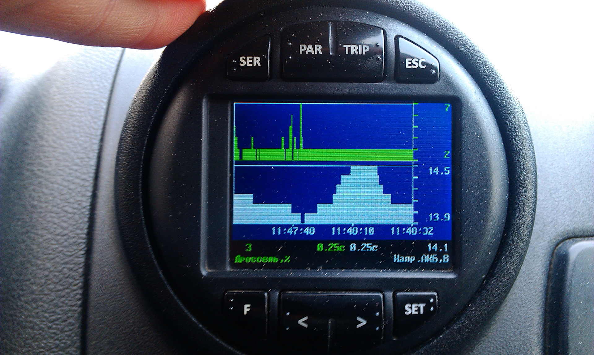

Далее включил отопитель на 2ю скорость, фары и поехал. На по РП5 около -11С, напруга около 14,7В.

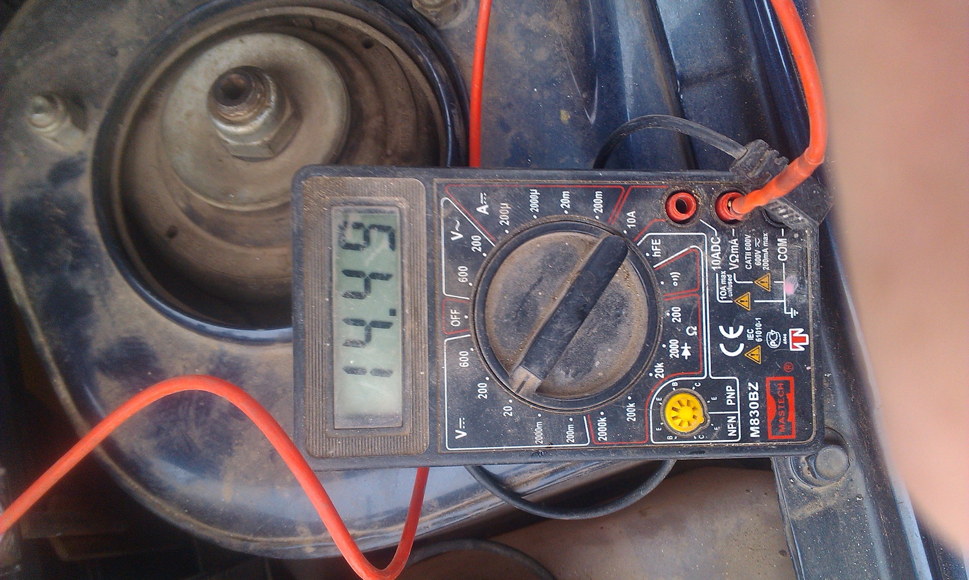

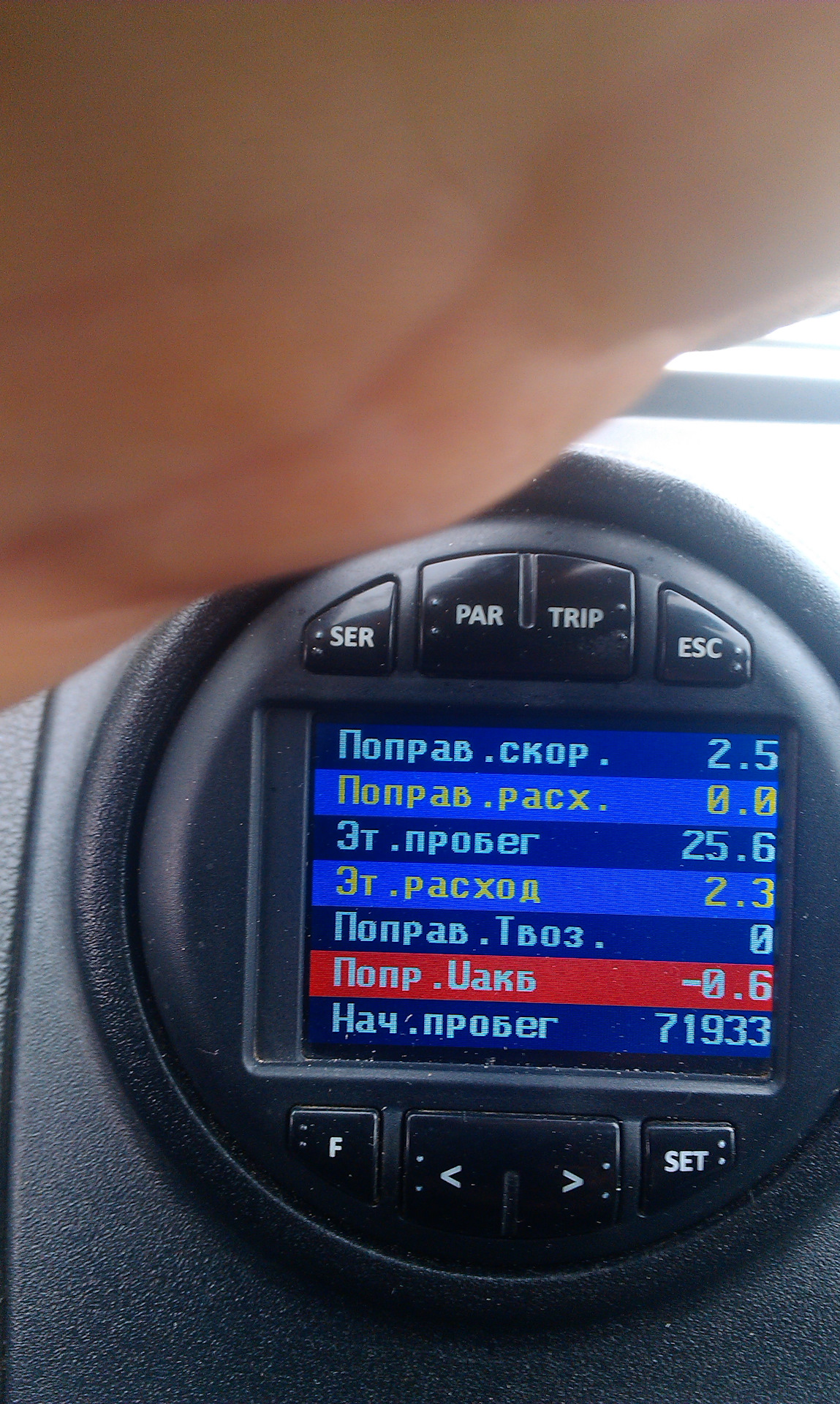

Но давно не сверял показометр на БК и мультиметром на клеммах, там введена поправка на +0,1В.
После начала поездки, напряжение чуток снизилось.

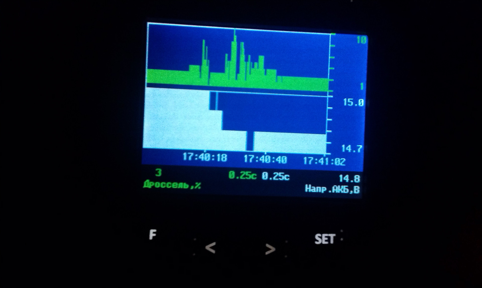

По приезду держалась 14,7В, как только погасил фары и выключил отопитель, напруга поднялась до 14,8 В.
Генератор БОШ 115А, то же пока не чего с ним не делал — он так с завода выдавал всегда.
Летом в жару до 13,9В было.

И далее уже замер с поправкой — давно я за напругой не следил, даже не зналд, что БК так врать стал (может в нём электролиты повысохли и у него уже проблемы с питанием? 6год ему, в сопле отопителя стоит и зимой и летом.
Далее замеры с правильной на сегодня поправкой (если верить китайскому мультиметру)
На генераторе замерил — (но забыл с каой нагрузкой, вроде только отопитель на 2й и обогрев заднего стелка был) — около 0,09В падает на плюсов проводе и около 0,06 на массе — на пути до клемм АКБ в сумме 0,15В на генераторе было больше.

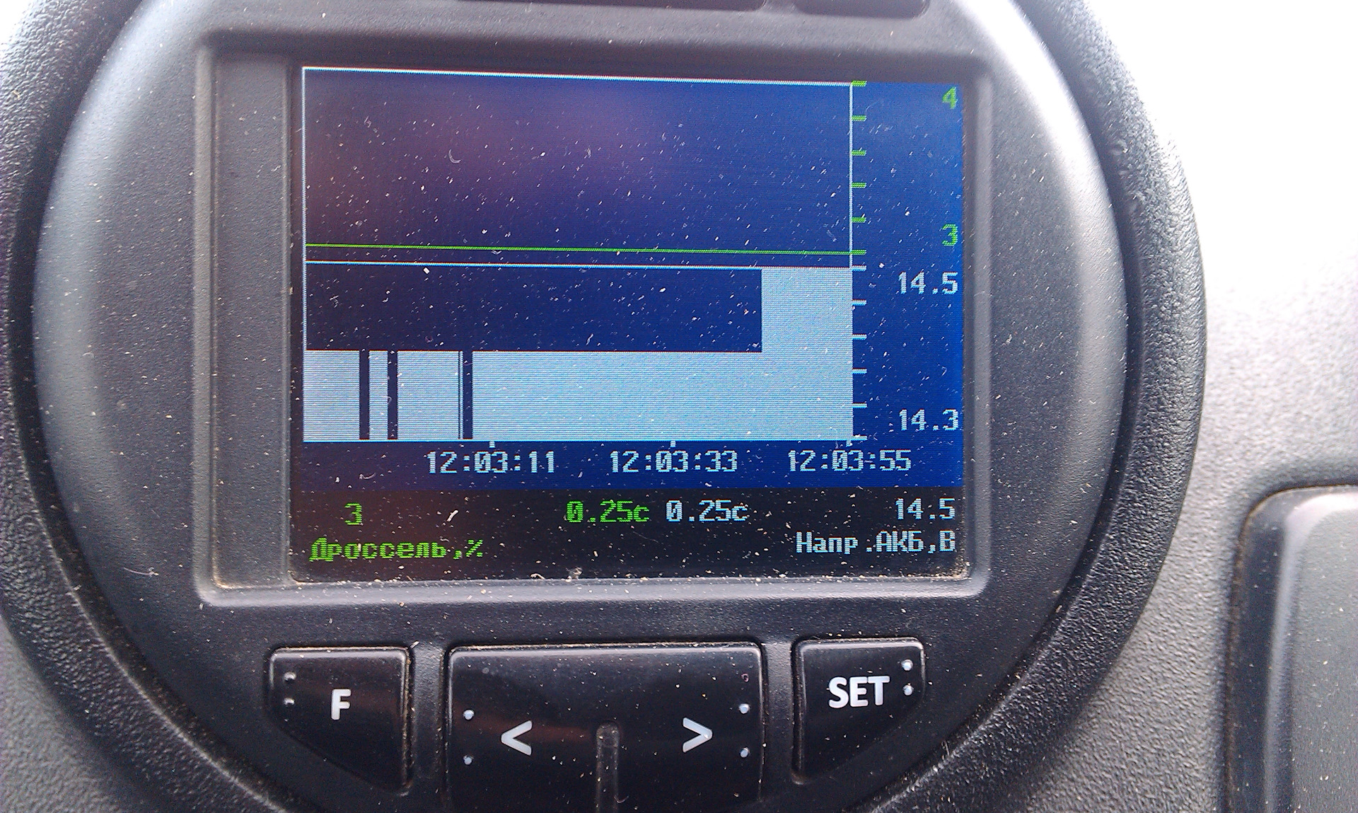

Нормальное тако напряжение,
Померил мультиметром, оказалось БК завышает. Сейчас ввёл поправку.
На 0,5В примерно. Т.е. вместо 14,8 было где то 14,22.14,24.
