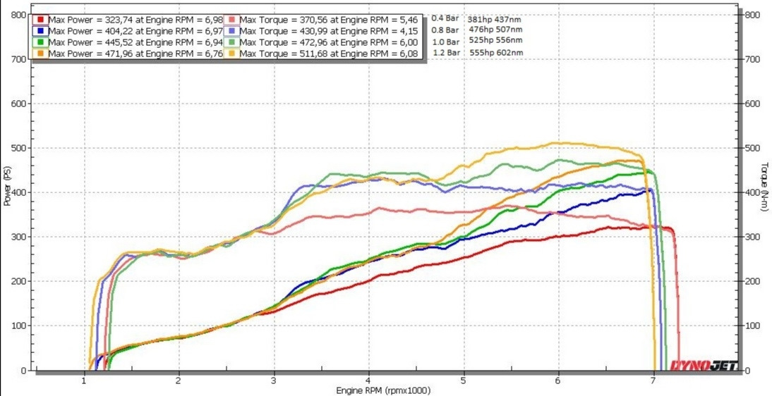

Замер со стенда еще на переднем приводе. Мощность в колесных силах, рядом моторные и буст.

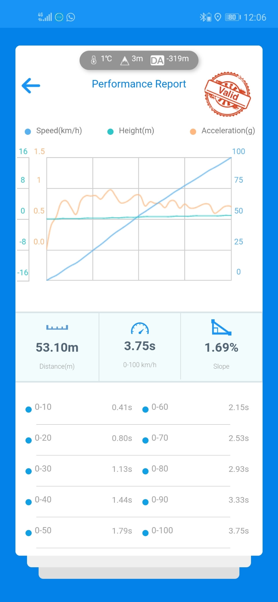

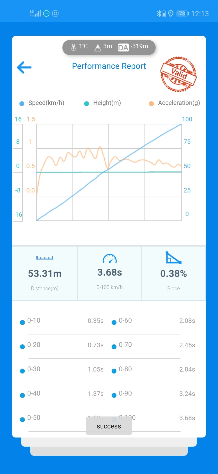

0-100 уже на полном приводе на 1 баре буста
Букса много… холодно

На каком стенде замер делал? Сколько замер стоит?
В А2performance, цена замера у них от 5000р

Есть понимание когда перестаёт буксовать?
Если по теплу удастся достичь 0-60 в 1.6-1.7 сек, то будет вообще огонь!
Машина сейчас способна с 50км/ч стартануть без букса?
Было бы интересно как она поедет 60-100 при планом старте, т. Е. Включил драги, покатилсяразогнался плавно до 50км/ч на соответствующей передаче и газ в пол. Если букса не будет, то лог драги должен показать интересные цифры!
