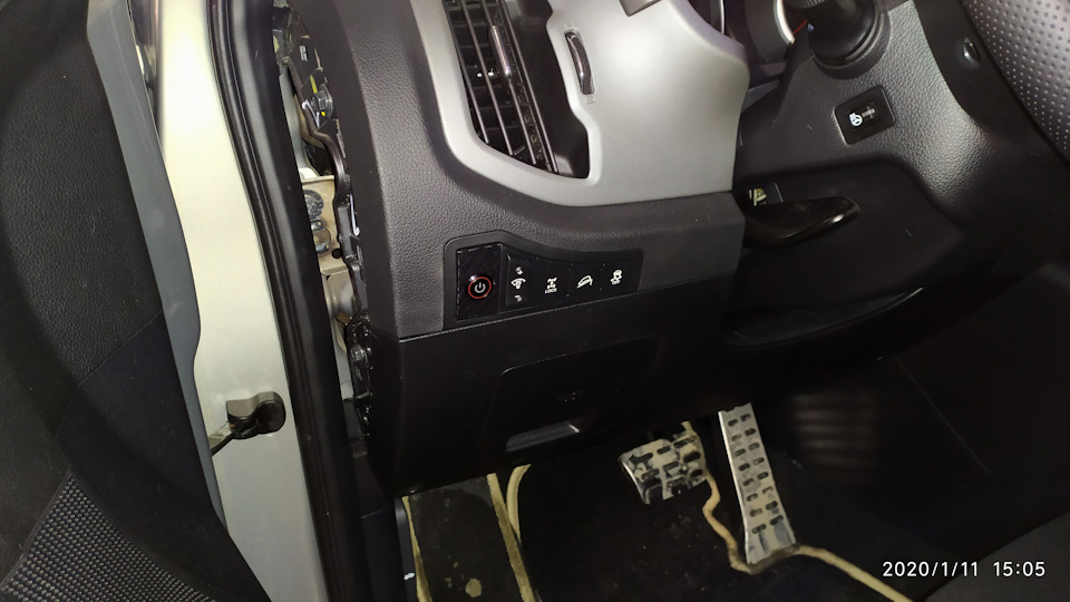

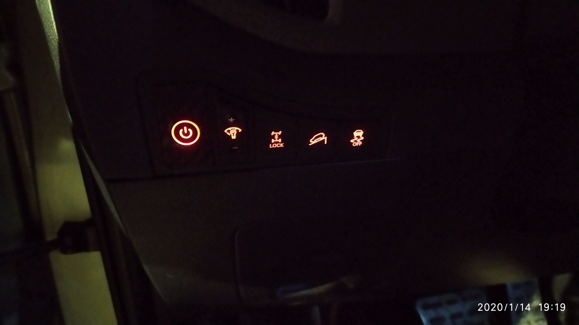

Всем привет, не хотел я делать омыватель фар с кнопки долго и упорно, внущая себе что и так на рестайле нормальный алгоритм работы, какой? да хз как он работает, и все равно при первом включении ближнего он брызгает на фары( а я лобовое часто поливаю, вообщем сдался я и решил сделать кнопку, заказал её с али, черную диаметром 16мм вместе с разъемом ссылка — aliexpress.ru/item/400017…042311.0.0.60de33edvTzwky

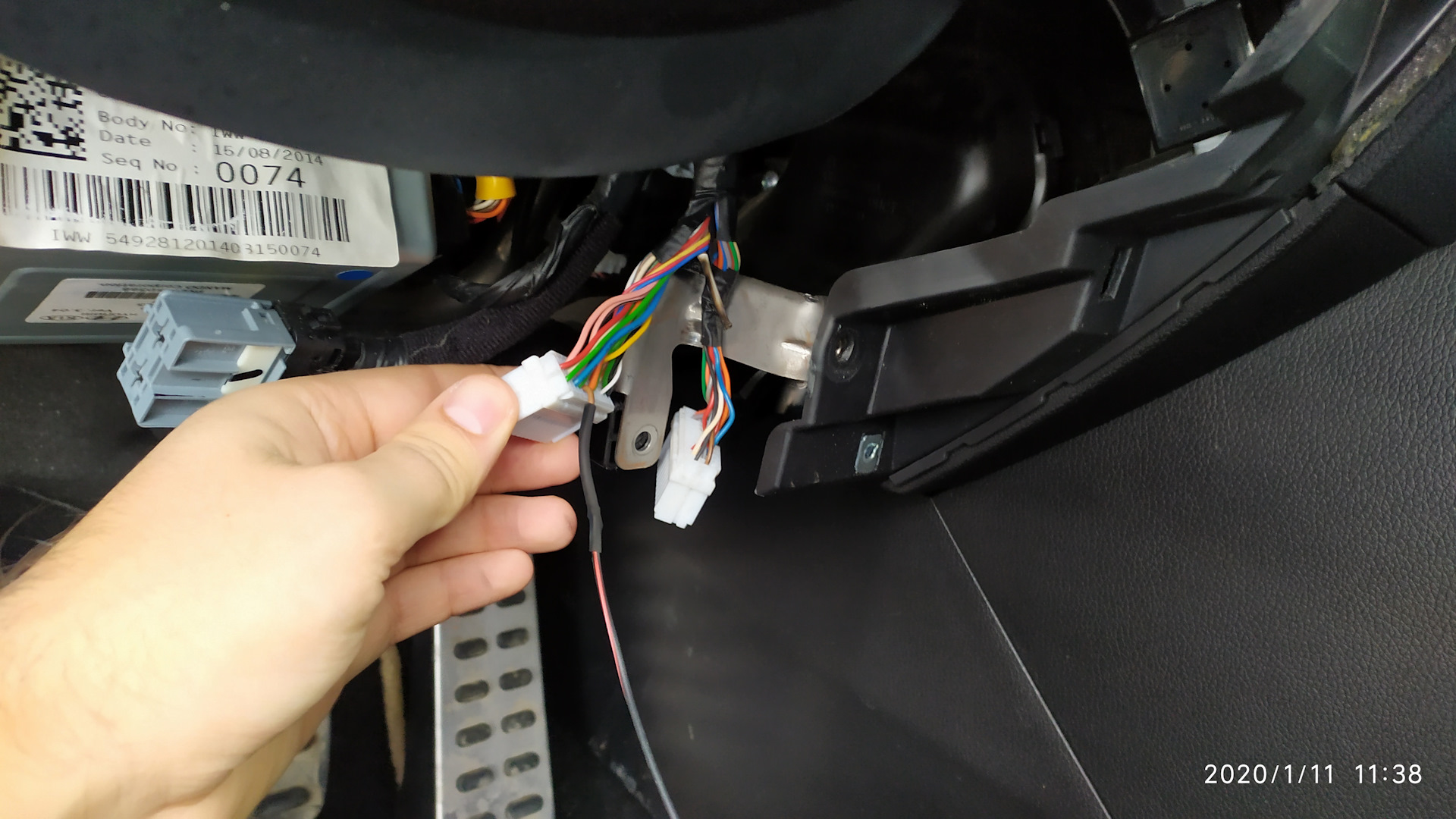

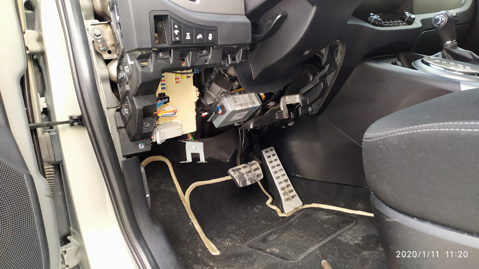

И решил поставить, делал все по описанию sportage-3.ru/polezno/otd…knopka-omyvatelja-far.php
Т.к. закосячил немного с внедрением кнопки в заглушку, то пришлось обтянуть карбоновой пленкой заглушку)

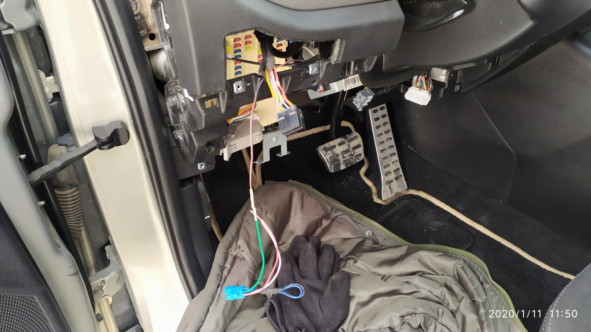

По этой схеме алгоритм работает штатно, только вместо нажатия на омыватель лобового нажимаешь кнопку!
А штатно это значит, что срабатывает он не с каждого нажатия кнопки а так же хз по какому алгоритму, но именно с кнопки)

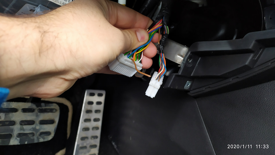

Есть другая схема подключения в колодке вместо 16-го пина задействовать можно 19, там получается сигнал идет не на блок, а уже сразу на насос или моторчик омывателя фар и работает по принципу нажал кнопку сколько держишь столько и льет, если не устроит переделаю.
И теперь самые гемор, не получается подобрать резистор для уменьшения подсветки перепробовал много разных, может кто посоветует? Если ставить 510КОм, 470КОм, 390КОм 0,25Вт, то подсветка еле еле заметная, а если ставить те же показания но в Ом, тогда вообще не влияет, светит ярко, вот и думаю в районе 200КОм попробовать, ездил в магаз уже 3 раза, за разными резисторами(

под мою кнопку подошел резистор 0.125W 47 KOм
Спс, тоже уже поставил пару часов назад

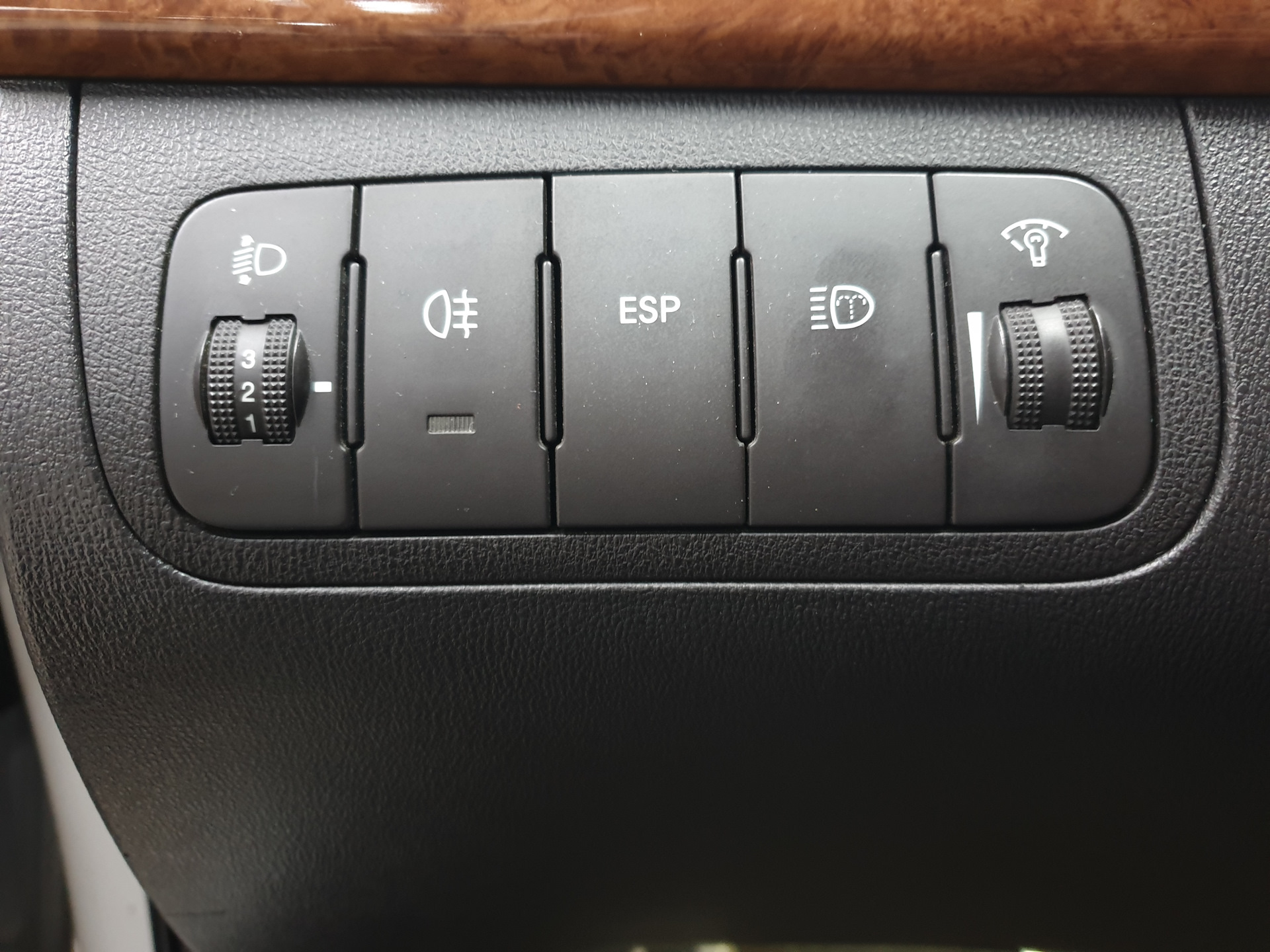

есть одно неудобство у кнопки — не удобно искать ее во время движения. у меня на сонате такая реализация штатно — держишь кнопку — льет…самый кайф, это если бы на подрулевом была регулировка или кнопка для омывания фар…
Согласен было бы удобнее, но и.к. я не часто пользуюсь, меня устраивает, зато очень раздражает, что нет индикации обогрева руля, приходится на светофоре поворачивать руль и смотреть кнопку
ну собственно я привык к такой работе…просто не комфортно, а так да, с учетом того что не всегда нужно фары мыть, то с кнопкой наверное правильней…
Три баклажки незамерзайки сэкономил.
Дело не в экономии, а в том что не нужно задействовать механизм омывателя фар, когда лёд на бампере после мойки например снег и просто когда я не хочу, вот и все
