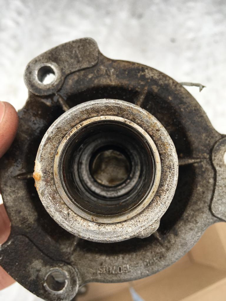

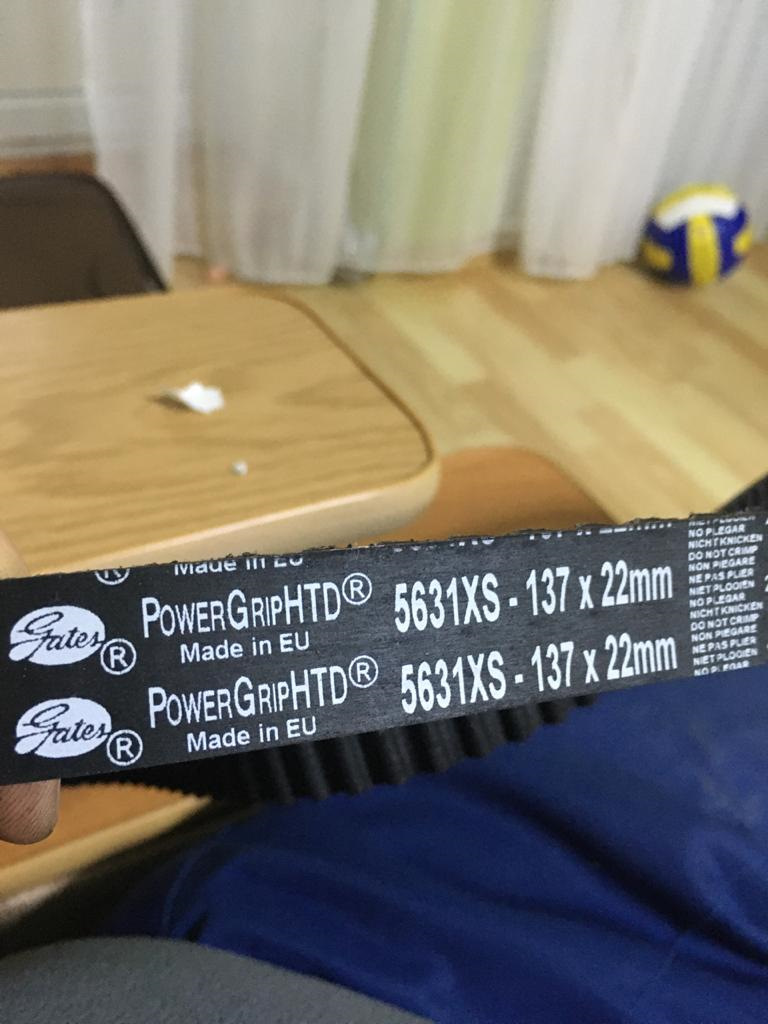

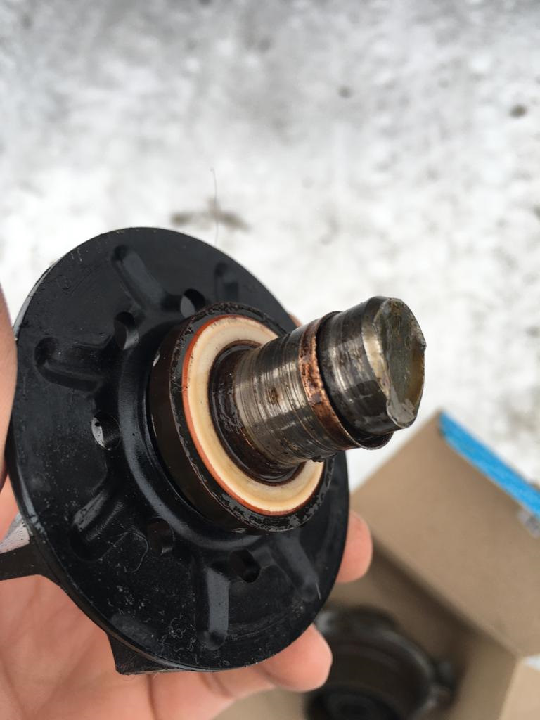

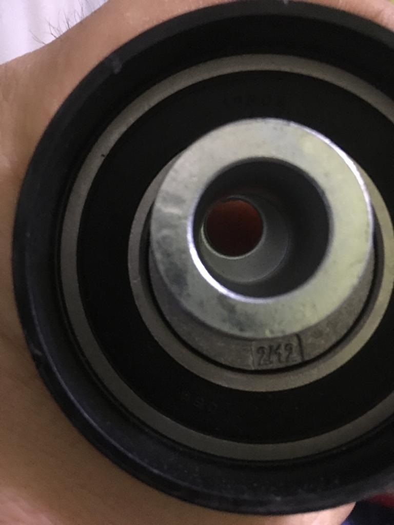

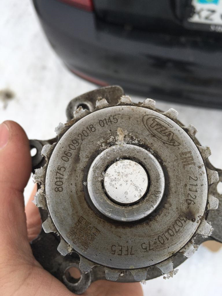

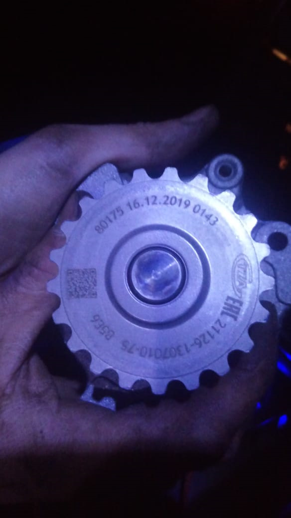

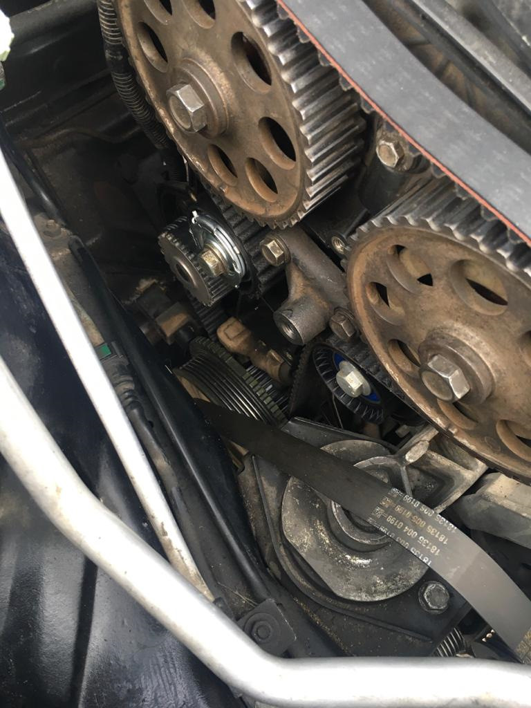

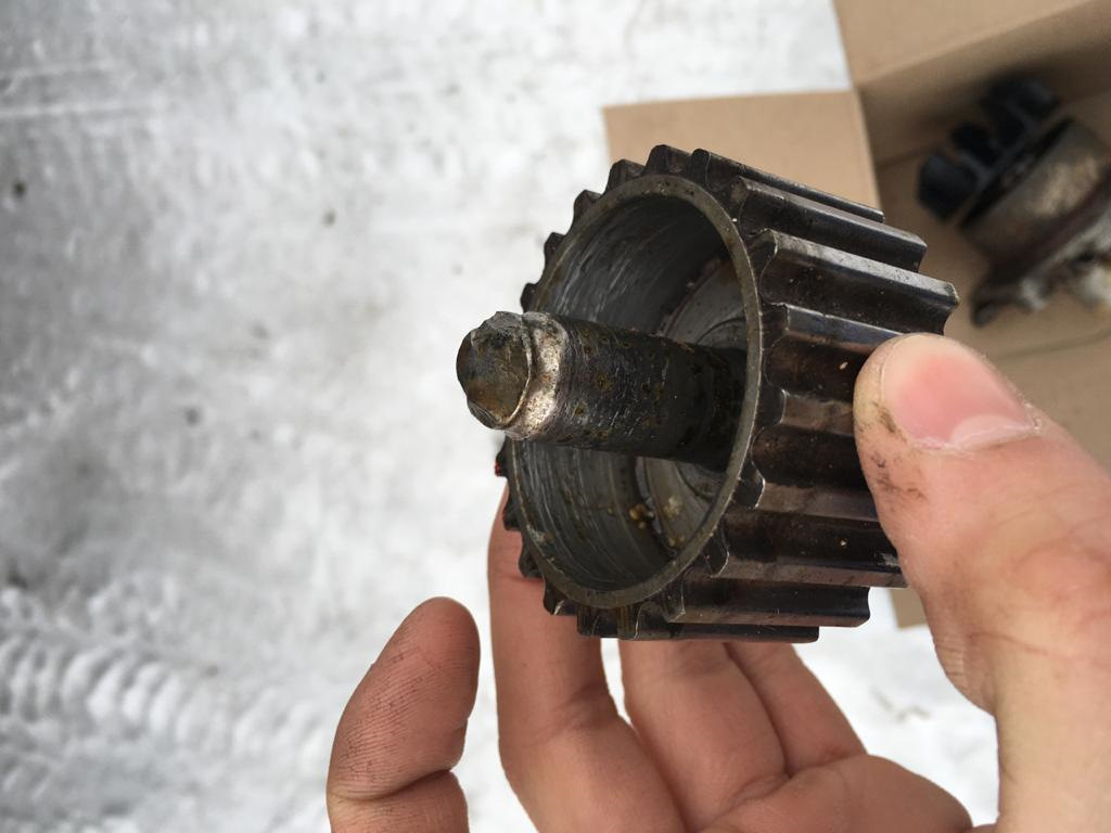

Всем привет. Всех с Новым Годом. Одним днем решил поехать домой, еду по трассе вдруг услышал шум со стороны пассажира, начал останавливаться и вижу температура двигателя начинает подниматься. Остановился, заглушил машину, открыв капот стало всё понятно — это помпа. Вернулся назад на галстуке. Купил сразу помпу TZA, Ремень грм с роликами Gates и антифриз 5 л. При разборе выяснилось что заклинил подшипник и сломало вал водяного насоса. Помпу менял на пробеге 76 000 км Плановый ремонт двигателя. Помпа прошла 35 266 км. При разборе только узнал что у меня помпа TZA стояла и я опять взял TZA. Надеюсь это помпа проходит дольше.

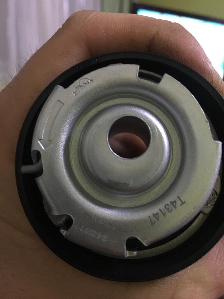

Запчасти на фото: T43147
Запчасти на фото: 5631XS

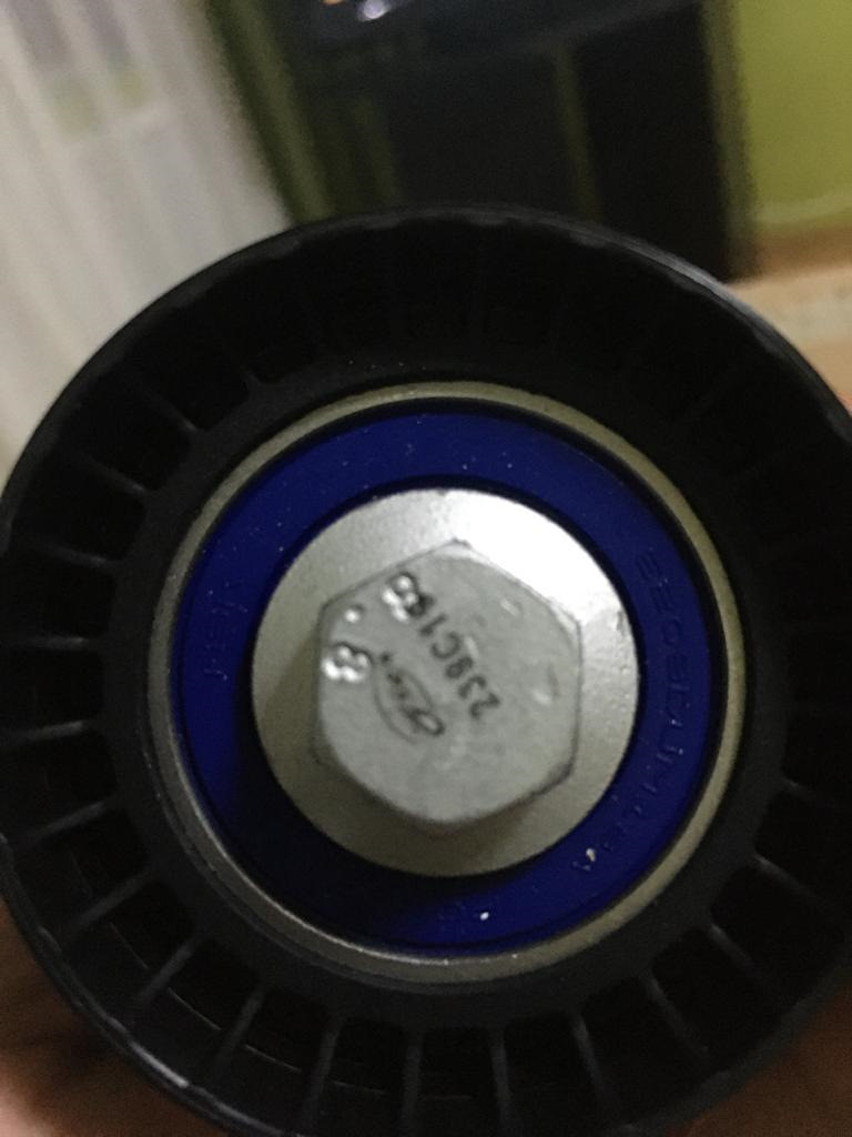

Запчасти на фото: 6080100

Это вал треснул? :()
По полам сломало
так там еще и срез темный на сломе то.
Народ, ну не берите вы -75-ые помпы от ТЗА. 100 раз ужЕ выяснено, что ресурс у них никакой. Уж если брать от ТЗА, то только (!) -20-ые помпы.
tza11.ru/shop/sistema-ohl…nasos-vodyanoj-powerfull/
Сейчас любая деталь долго не ходит, но возьму на заметку
