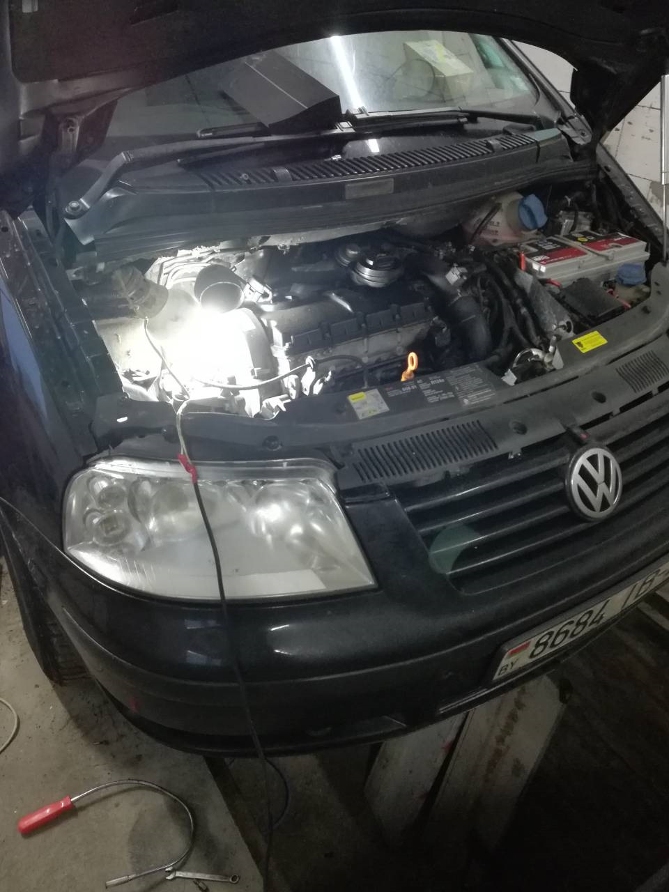

Ехал по трассе за камазом километров 70-80 не больше, убедившись в безопасном обгоне, тапок в пол выруливаю на встречку, ровняюсь с Камазом и тут же прилетает пиздюлина! Кое как обогнал я тот Камаз и встал сразу на обочину. Машину не глушил, мотор работает ровно и четко, далее глушу мотор и осматриваю под капотом, все на месте особенно меня волновал уровень масла, он тоже был в норме. Попробовал опять запустить двигатель, запускается и работает четко, решил немного газануть и тут я увидел причину потери тяги, во первых двигатель не развивал более 2000тыс оборотов и с трубы повалил синий дым.
Позвонил отцу он меня затянул в гараж к брату и в тот же день принялись выяснять в чем причина. Сразу подключил комп, просто ради интереса и он мне все показал, все ошибки были по наддуву, убедился что турбина мертва по 11 группе там у меня вместо наддува показывало разряжение.

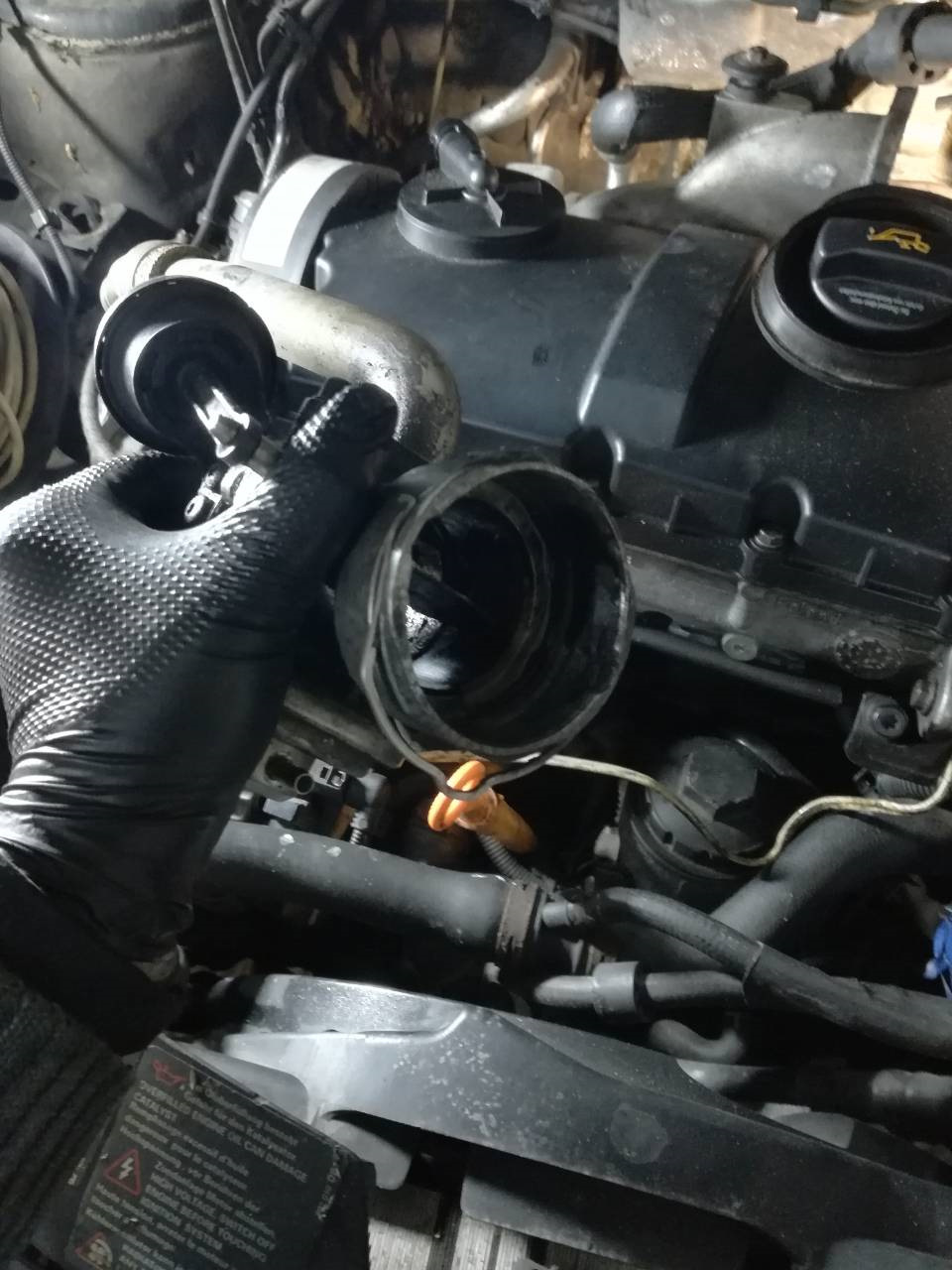

До последнего меня убеждали что эта может быть не турбина, во что я крайне не верил.
И после снятия патрубка очередной раз убедился в своей правоте.

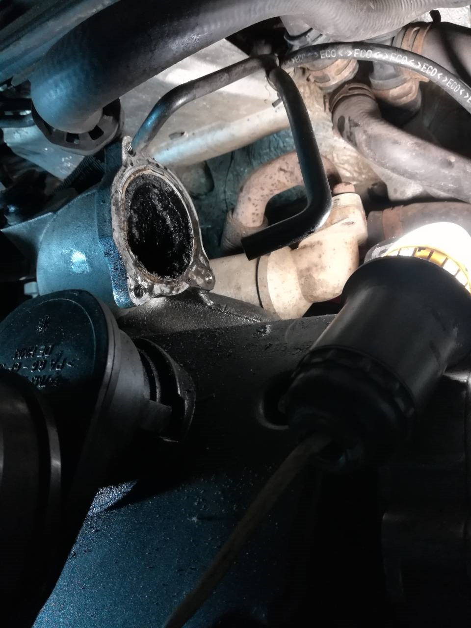

Сталкнулись с такой проблемой как масло подающая трубка, пришлось половинить турбину возле двигателя, чтоб немного провернуть катридж и открутить штуцер.

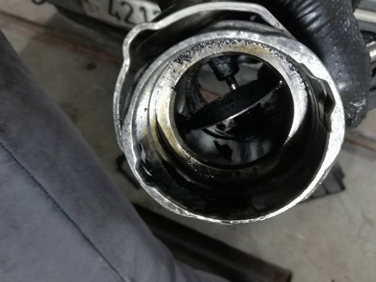

Далее мойка всего всего, ЕГР у меня был рабочий и заглушен только программно и то не факт.
На работе в заготовительном цеху мне вырубали прокладки под ЕГР из металло-паранита, обсолютно ничего не колхозил и не чего не выкидывал все трубки на месте, только между всеми соединениями металло-паранит без отверстий)

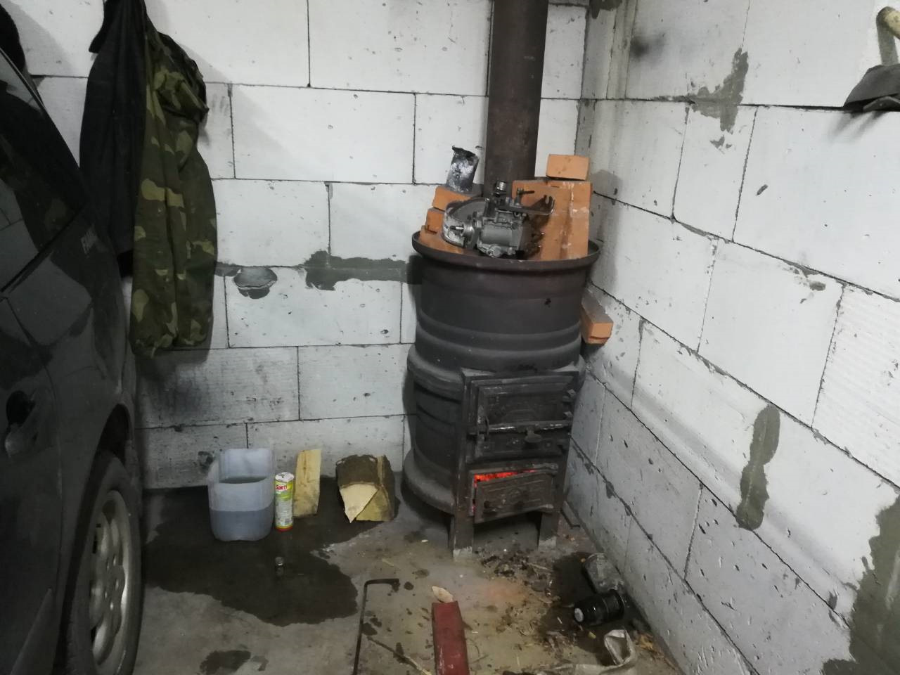

Как же без буржуя в гараже)))) Он отдавал всю свою теплоту нам!

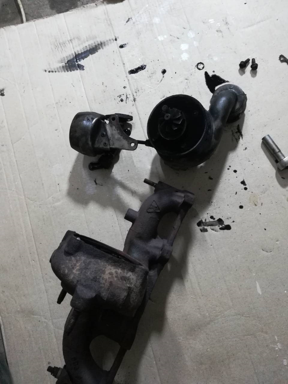

Турбина поехала в Гомель на реставрацию, а я в это время решил поменять тандемника, так как с него текло и у него по замерам слабое давление топлива было, около 2х очков до 3 еле поднималось при оборотах 3тыс, друг отдал бесплатно другой тандемник на эксперименты.

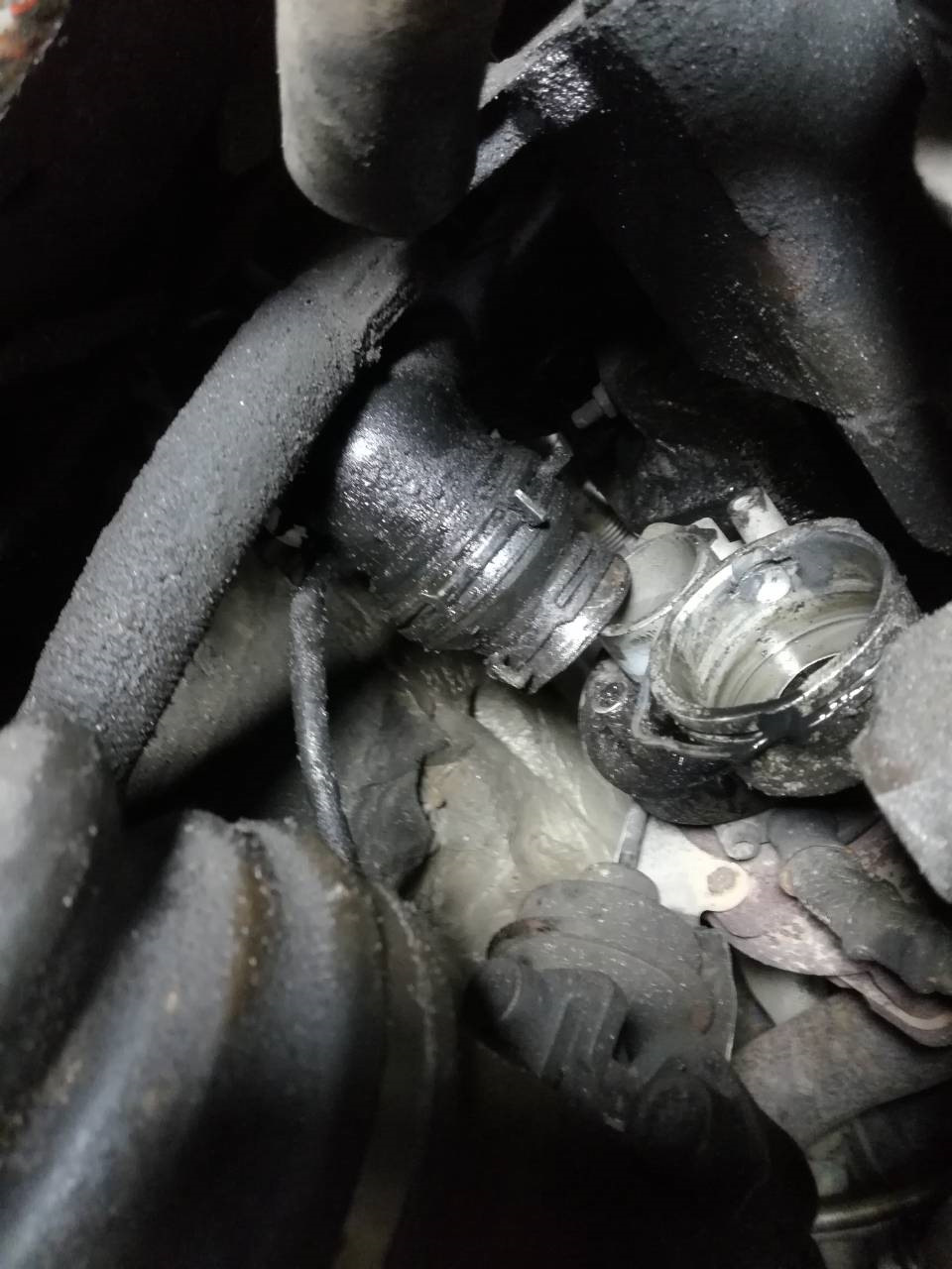

При разборке понял почему у меня после остановки двигателя травит вакуум!

Так а что с турбиной было? Вал лопнул?
совершенно верно, только горячая часть осталась на месте
Точно как и у меня, тоже горячая осталась на месте. Но у меня успело во вруск масло кинуть.
