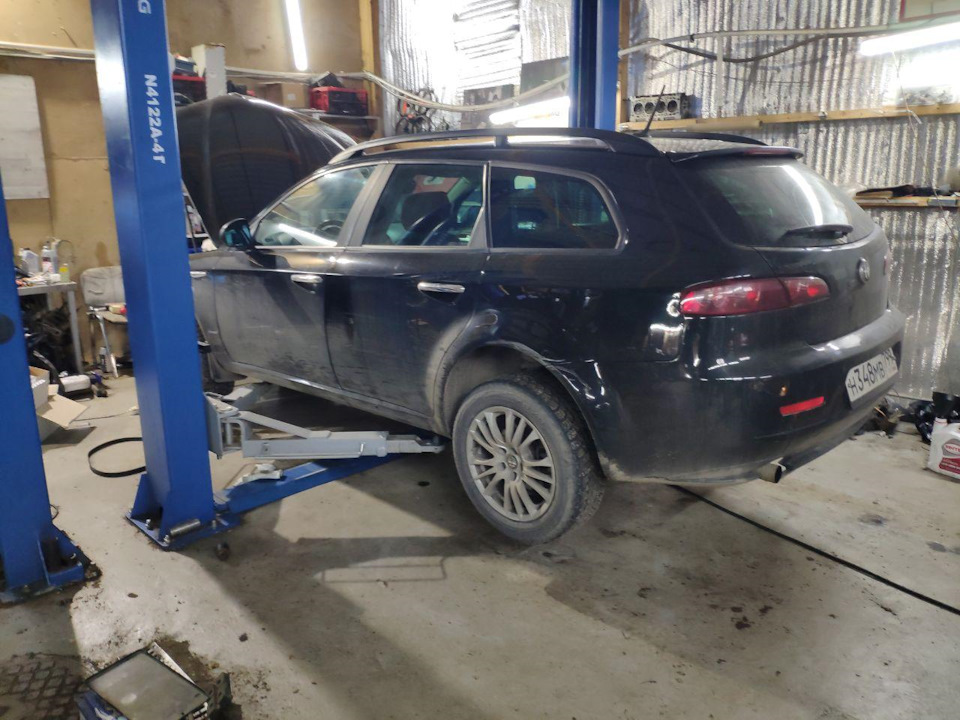

У меня по-тихоньку уходил антифриз. Опускался ниже минимума за две недели где-то, но, например, во время поездки в Питер, уровень не ушёл. Подтёков под машиной на месте стоянки тоже не наблюдалось. Изредка, после непродолжительного простоя, в салоне первые пару минут пахло антифризом. Исходя из всех этих факторов я снял крышку ГРМ и увидел небольшие подтёки у помпы
Так как неизвестно, когда менялся комплект ГРМ, я решил поменять всё сразу. Можно было купить по отдельности неоригинальные ремень, ролики, помпу, либо же взять оригинальный комплект. В первом случае цена где-то около 5-6 т.р., и собирать по всей Мск детали. Во втором- 8 т.р., так что, особо не думая, я поехал за оригинальным комплектом в какой-то магазинчик, у которого он завалялся, и после — в Скудерию. При снятии помпы обнаружилось, что она была без герметика. Ну не может же она быть на таком пробеге заводской?) Или может? Подтекала из подшипника, а не из места контакта с блоком.

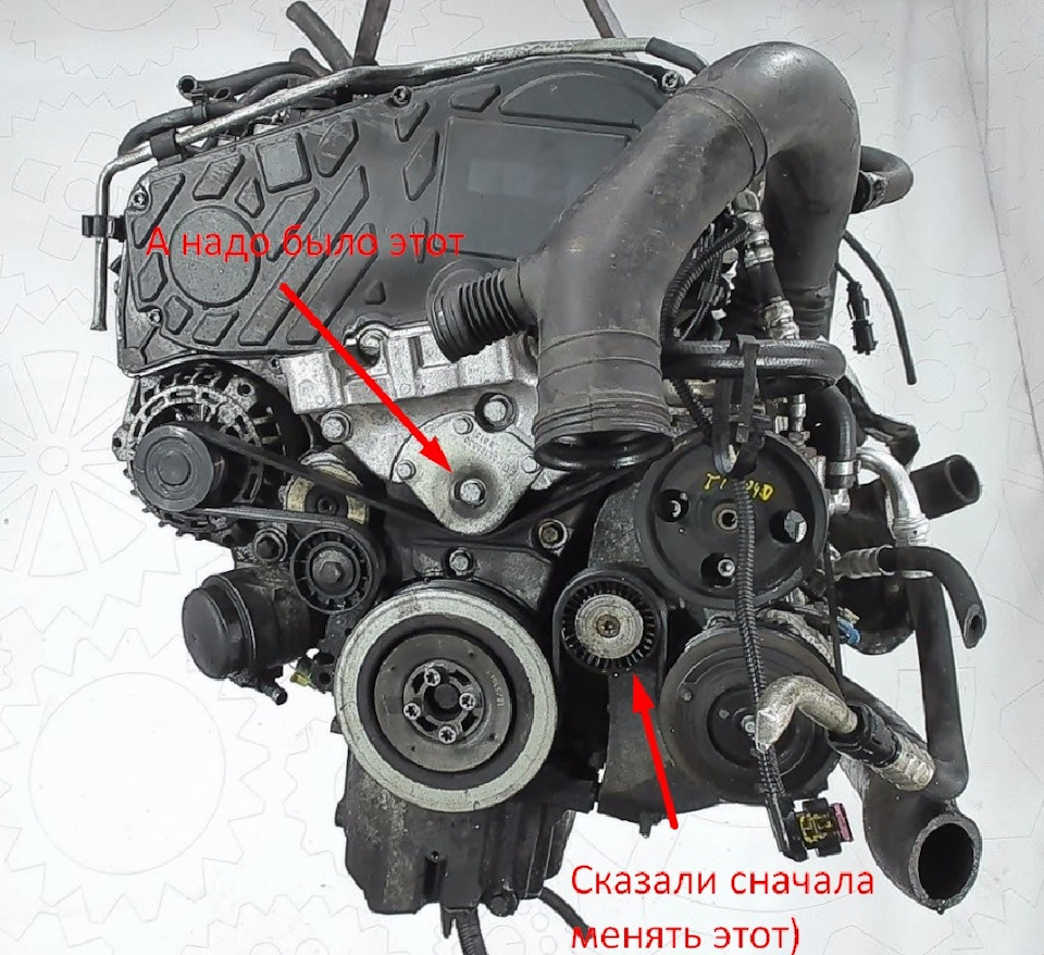

Так же жужжал один из неподвижных роликов. Из-за "испорченного телефона", мне сказали купить один ролик, но, когда я его привёз, оказалось, что нужен тот, что находится в опоре двигателя. Пришлось ждать, пока его привезёт курьер. В итоге поменяли оба)

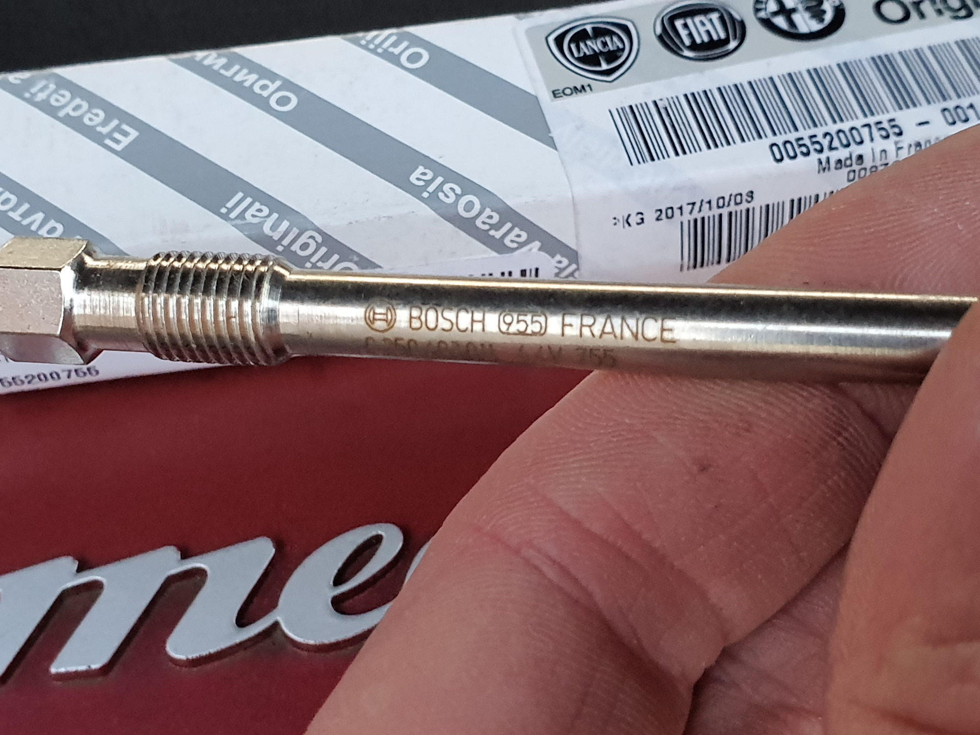

Пару недель назад у меня стала выскакивать ошибка по свечам накала. Вооружившись мультиметром, оказалось, что одна из свечей не звонится. У рабочих должно быть сопротивление где-то 7-9 Ом, если мне не изменяет память. Оказалось, что эта свеча просто обломилась, и хорошо, что кончик не попал в цилиндр) Я его отломал руками

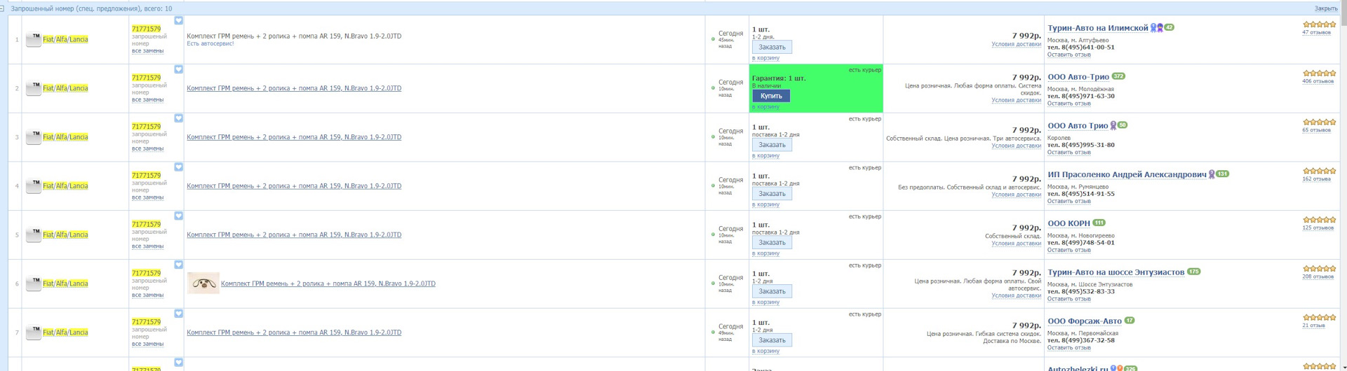

С ГРМ удачно вышло, что такой недорогой — обычно оригинальный комплект стоит существенно дороже.
Эх, вокруг селектора место, конечно, сурово выглядит( Не особо любили машину прежние владельцы.
Свечу менял одну: машина и так заводится более — менее, да и почти всегда греется вебастой.
ГРМ комплектов полно на zzap по этой же цене.

По свечам — лучше все махнуть, пока они выкручиваются. Чтоб потом не доставать экстрактором обломки из свечных колодцев. Просто уже был прецедент, и не один.
На аллегро сейчас поищу, но, боюсь, я мало найду зелёных рифлёных панелей(
А если просто свечи выкрутить, помазать медной смазкой, и вкрутить обратно? Та, что меняли, выкрутилась хорошо. И стояла бош, следовательно, уже менялась.
Ну фиг знает. Если менялись — хорошо. Вопрос, когда. Я сразу при покупке менял, они так закорели там, что пару часов в раскачку с перерывами доставали. Ну в общем тысяч через 50 я бы всё равно махнул и потом каждые 100 менял бы. Они в сумме чуть больше 2 тр вроде выходят. Не так много, чтоб раз в 100 ткм менять.

Оригинальная свеча и есть bosh (еле отыскал фото подтверждение)
О, спасибо за информацию! На альфистах проскакивала инфа, что оригинальные- beru) Пойду там твой комментарий покажу.
