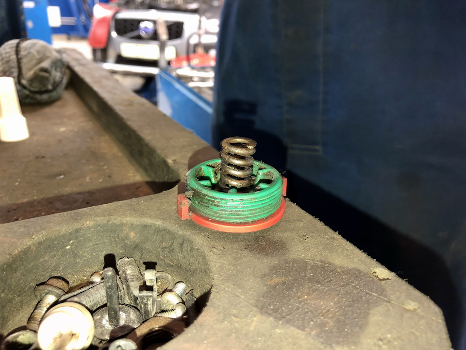

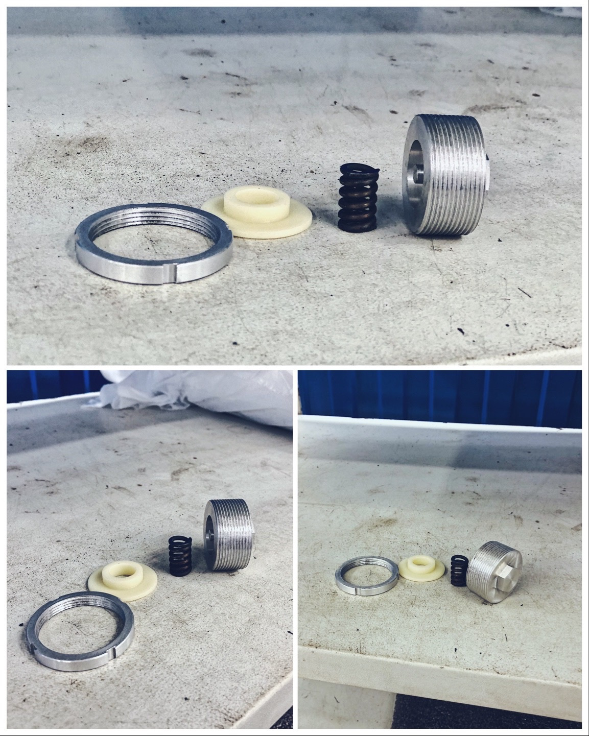

Полностью поддерживаю это выражение и следую ему по жизни. Вот произошла печаль с рулевой рейкой, казалось бы, пора расстраиваться и унывать, что все плохо и грустно, минус баблишко из бюджета, а ещё туманные перспективы с ремонтом или покупкой новой. Но, у меня этого не было. Да, я был опечален самим фактом происходящего, так как люблю марку и считаю, что подобных внештатных ситуаций не должно быть, но точно не убивался. Мысли были чистые и светлые, что сейчас ввернётся гайка на место и я продолжу беззаботную эксплуатацию своего Volvo XC70. Но есть и природное чутьё, которым наделён каждый из нас, только вот не всегда мы это используем. Тут все просто: опираясь на него, я покинул сервис, где работает друг, решил сделать у официалов. Позвонив в М1, узнал об отсутствии свободных мест на желаемую дату, а после этого, я даже не стал узнавать какие-либо другие времена, просто принял к сведению и сказал: «Спасибо». Ну ещё бы, это было воскресное утро и в ближайшие пару дней там можно просто помыть автомобиль, если без записи приехать) Вообще, очень счастлив положением дел в любимом дилерском центре.
Далее связался с 77Volvo, у них было окошко в нужное для меня время. И это ещё один момент, почему все делается к лучшему.

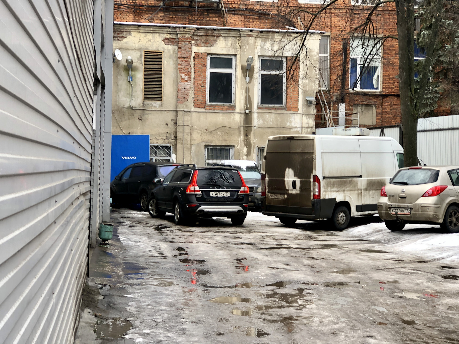

Приехал в техцентр расположенный в комплексе Мирус Авто. Объяснил все произошедшее мастеру-приемщику Сергею. Согласовали с ним все действия и в путь. Машинку закатили в бокс, за дело взялся мастер Кирилл. Приятно иметь дело с людьми, которые знают, что делают. Кирилл и Сергей мне сказали сразу, что возврат выпавшей гайки сможет убрать все эти стуки, а вероятность оценили в 90%))
Также, было подмечено, что никаких гарантий не будет если стуки останутся, так как это не полноценный ремонт, а просто установка гайки и ее регулировка. Я прекрасно понимал все происходящее, поэтому не имел и не имею никаких претензий к этим словам.

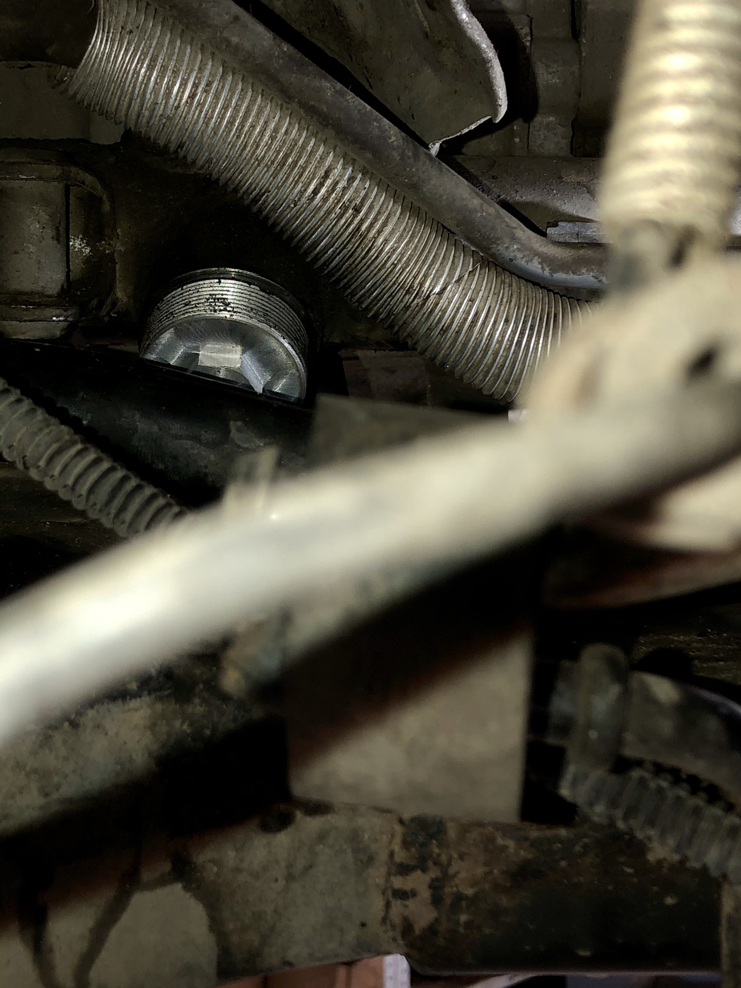

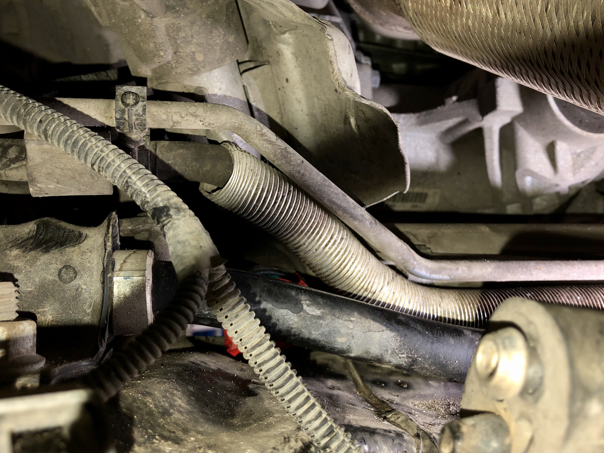

После всего сказанного извлекли выпавшую пробку с пружиной. Осмотр показал, что вся резьба целая. Именно это и дало толчок для следующего этапа — смазки и установки на законное место.
Конечно, производить эту процедуру не совсем удобно, но Кирилл справился. Точнее, мне так показалось. Потом было удивленное лицо, затем грусть и вердикт: «Не, не получится с ней ничего. Ее выдавливает, как только пружина начинает упираться. Вот, я затягиваю, а она тут же вылезает».
После небольшой консультации мы приняли решение, что пока все разобрано, необходимо найти новую такую деталь. Вариантов немного, надо заметить, и все сводятся к тому, что гайка должна быть не пластиковой. В комментариях к прошлой записи, да и в личку, мне дали контакты драйвовчанина, у которого можно прикупить все необходимое.
Но он находится в Самаре, а машина моя, полуразобранная в Москве на подъемнике. Времени на доставку нет, необходимо искать решение здесь и сейчас. В интернете за пять минут нашёл все необходимое, в 20-ти минутах езды от сервиса.
«Хорошо, что все так случилось. От М1 было бы ехать куда дальше, а ещё и подменки могло не быть. От сервиса в Митино тоже не совсем интересно получается, да и возможности столько ждать там могло и не быть. А тут все рядом: каршеринг за территорией Мируса, дороги свободны, ехать недалеко», — молниеносно пронеслось в моей голове за секунду, ну может за две.
Созвонился с компанией, уточнил наличие и вперёд. В общей сложности, меня не было минут 40.
Привёз новые детали, и Кирилл снова приступил к делу.

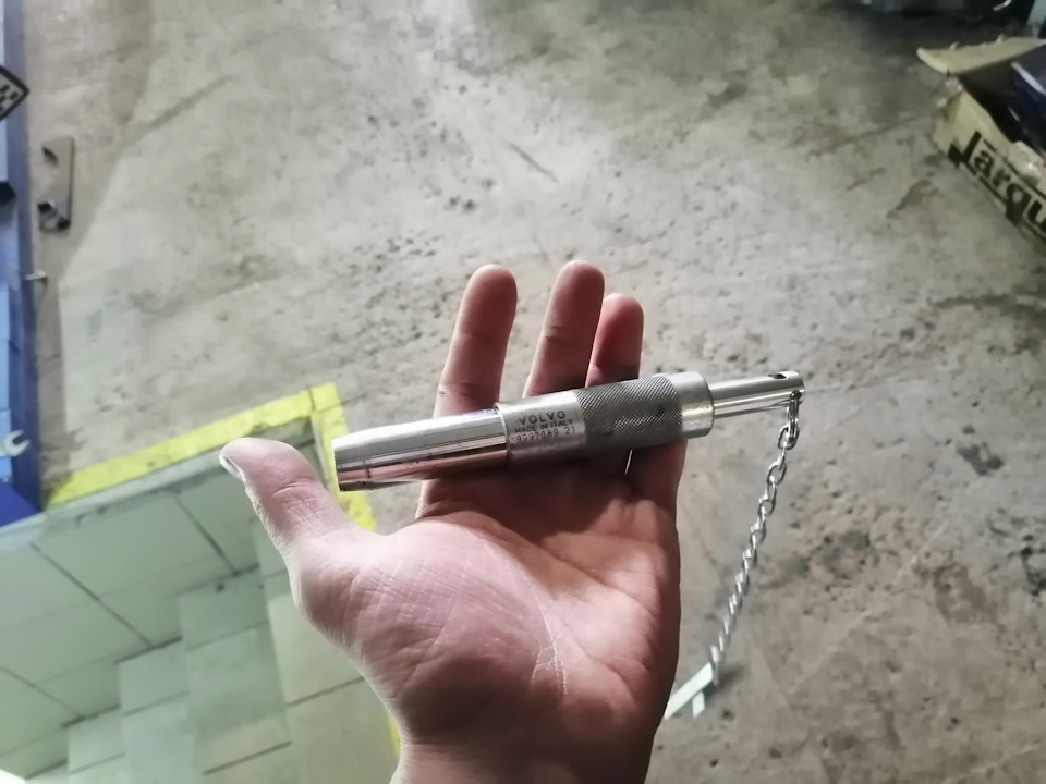

В этот раз все прошло гладко, как по маслу. Вот с моментом затяжки были вопросы, но и это преодолели. Один внизу крутил гайку, второй рулил в салоне авто. Определить нужный момент весьма сложно, так как выполняется все это на подъёмнике и без участия ГУРа.
Сошлись на том, что максимально затянули руль, потом ослабили ровно до того, как появился люфт и стук. Затем, затянули на ¼ оборота. Люфта нет, стука тоже. Если постараться, то стук появится на висящем авто, но если в пределах разумного, то тихо.

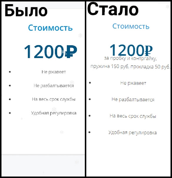

И немного про место, где купил ремкомплект — Rei-ka.ru
От звонка до встречи с ответственным лицом не было никаких сомнений и нареканий. Все вежливо, тактично, без головной боли. Неприятный момент произошел при передаче денежных средств. На сайте указана цена в 1200 рублей. Была информация по качеству детали, но о составе комплекта и речи не было. На месте мне озвучили уже 1400 рублей. Да, “накрутка” небольшая, но неприятно. Показал сайт, что тут не сказано ничего про 1400, и что пружина с прокладкой стоят еще 200 рублей. Дело ведь не в деньгах, а в отношении. Жаль, что не извинились за этот косячок, но обещали исправить все на сайте и не соврали, исправили. Молодцы.
Купленная у них деталь встала как родная, без дополнительных условий.

Стоимость работ по замене ремкомплекта ( заглушки)
Уф, ща уже не вспомню.
Раз 5 пролистал, а контакты конторы, где ты брал гайку, так и не увидел) скинь плиз
Rei-ka.ru
Есть у меня пробка с прокладкой и контргайкой бесхозные. Из за рукожопых, не закрутивших сайлентблок мастеров, купил ее, после их же диагностики. Потому что приговорили рейку. Кому в Спб надо срочно — сразу поделюсь.
Поздравляю. малой кровью отделался! Мне не повезло: никто из сервисов не взялся ставить пробку. Пришлось в Гидролабе делать комплекс. Сделали в принципе, но сейчас есть стучок при покачивании руля, повернутого влево на 180 градусов и ощущение некоей расхлябанности на ходу. Но это, может, уже шаровые подубиты. Может, попрошу 77Volvo чуть покрутить эту гайку — она у меня уже железная. Но крутить и диагностировать рейку нужно все же на заведенном двигателе.
Крутили на заглушенном, потому что подрамник приспущен был и неудобно туда сюда поднимать тачку. А так, один снизу, второй в салоне. Главное итог)) Сегодня еще катался, руль возвращается обратно сам, нигде не закусывается. Если перетянешь, то когда руль прямо, износ идет больше. Потому как в таком положении мы ездим 90% времени, следовательно крутиться будет норм, а когда будет поворот, то там нет выработки, там-то и прищемит. Ну ничего, завтра еще на сход-развал сгоняю и будет счастье))
У владельцев Mondeo замена этой гайки обязательное действие. После этого поста закажу-ка и я себе

а они одинаковые, для форда и вольво?
Я не видел их отдельно, но предполагаю, что да. У Mondeo, Freelander и XC60 очень много взаимозаменяемых деталей.
много то да. но рейки разные как бы. В сети полно чертежей этой пробки на мондео, но одинаковые они неясно. И какую поставили на машину Сергея-неясно))))
Да, там есть исключения, но конкретно эти должны быть совместимы. Вот человек, который их изготавливает vk.com/snoopyco
В любом случае, особенно если хозяин у машины не первый нужно проверять перед заказом, можно в любом узле машины наткнуться на жесточайший колхоз
IGORLEVCHUK
Один в один

Криво из-за того, что подрамник опускали при замене пробки. А ставится он либо на глазок, либо со специнструментом. Но углы колес по любому после всего надо регклировать
А зачем подрамник опускать, если рейка к подрамнику прикручена?
Там очень узкое место. Спецкоюч ещё можно сделать, но законтрить не выйдет. А в итоге приопускается подрамник и два болта, которые рейку держат тоже ослабляются и приподняв рейку кое-как получается делать манипуляции с гайкой-пробкой.
На фотках (в теме) там не видно чтобы что то от чего то откручивалось (там рейка и стабилизатор явно стоят на своих местах). На Фокусе, добраться к этой гайке можно и так (ничего не отпуская), а на Волво не знаю.

Если есть ощущения, что что-то не так на "стиральной доске", то надо ещё подтянуть. Она приработается и будет сильнее люфтить. Это из личного опыта установки металлопробок на две машины
Получается ли ее подтянуть без опускания подрамника и прочих плясок?
Сложно, но надо сварить инструмент из рожкового ключа. Но все очень не удобно.

p.s. — Но мне для регулировки приспускали подрамник, чтобы подзатянуть эту "пробку", руль тяжелее не стал, не закусывает, всё норм. Только хз надо ли сход-развал делать
Да, если нет "артефактов", руль не закусывает, то все норм
Если подрамник трогали, то сх/развал делать обязательно. Я профукал вспышку и резину в помойку(
Для установки подрамника есть специнструмент.
В сервисах Volvo или Ford имеется.

Невозможно открутить подрамник и точно вернуть на то же место. Поверьте, сам делал. Нужны спец направляшки, а потом уже и РУУК.
А направляшки для чего, чтобы поставить и не делать? Не совсем понял
Чтобы ровно поставить подрамник. А это, позволит сделать грамотно РУУК. А то некоторые подрамник двигают, а потом пишут, что не могут РУУК сделать и все виноваты.
А, имеете в виду что если не правильно поставить подрамник то и сход-развал не сделать, ну это постараться надо кмк. Но тут думаю точно такой жести не было, ведь считай ослабили болты чуть опустили и прикрутили обратно, т.е смещений которые не позволят сделать сход-развал быть не должно.

a.d-cd.net/NKAAAgMrbeA-960.jpg

Первый раз вижу конструкцию с пластиковой гайкой! Дурь экономическая, ещё и выдавило! На рулевом! Надо ещё тормоза пластиковые сделать, что бы провалились "вовремя" Я так понимаю это у всех у нас эта схема реализована. Интересно какой % выдавливания ? Хорошо что все обошлось и денех сэкономил)))))
Форд S-Max, Mondeo 4, XC70 в наших кузовах, S80… Есть и другие модели с такой же хренью. В сервисе не сказали про процент, но говорят, это что-то типа болячки, только пробеги обычно больше. А это типа внештатной ситуевины. Хотя. Я почитал, у людей и на полтиннике давит ж и гайки. Вот точно что дурь экономическая. Хотя, может инженеры чем-то это смогут объяснить. Наверное тем, что они в этот день отдыхали, а к ним вломились маркетологи, отпинали и исправили некоторые бумаги, в которых говорилось про эту пробку. Чем не вариант?)
Аналогично попытался уточнить этот вопрос. Из-за любопытства и на упреждение. Информация примерно такая же
Эти пробки давит на раз когда тяги меняют не зная об этой особенности.
Имеешь ввиду при откручивание/закручивание самой тяги? Но Сергей то тяг не менял, и пробег не большой
Именно, с тягой проворачивается и вал.
Вал скорее не поворачивается, а испытывает нагрузку на кручение. А пятка является опорой, но по другому то не снимешь и не поставишь. От поворота удержит шестерня с гидрораспределителем.
Так и есть, видимо ход у сухаря совсем маленький, или пробка совсем не держит усилие. Хорошо что хоть вал металический.

Мою рейку так и уделали при замене тяги в почившем в бозе 77 на Автозаводской. Там вообще много нареканий было. А вместо оригинального спецключа пользовали газовый. О том я узнал при разборке рейки.
На большинстве рулевых тяг, как правило, есть размер под ключ, и использование специнструмента не обязательно. Специнструмент не обязательно оригинальный, есть несколько вариантов ключей для замены рулевой тяги. По конструкции напоминает цилиндр с зубчатым эксцентриком, которым зажимается тяга за корпус шарнира. Следы, кстати будут похожи на следы от зева газового ключа.
Я если честно, не совсем понимаю, как надо приложить усилие, что бы выдавить регулировочную гайку. Какая то совсем хлипкая конструкция.
Все бы хорошо, но следы от газового ключа были не на тяге, а на САМОЙ РЕЙКЕ! А конструкция там хлипкая — сухарь на не хилой такой пружине опирается на пробку с пластиковой резьбой, законтренной пластиковой деталькой.
Интересно зачем за рейку хвататься газовым ключом? Для замены тяги этого не требуется, что они делали?)
Поздравляю! РЕМКОПЛЕКТ в действии :). Так где брал-то его?
Спасибо)) брал в Rei-ka
