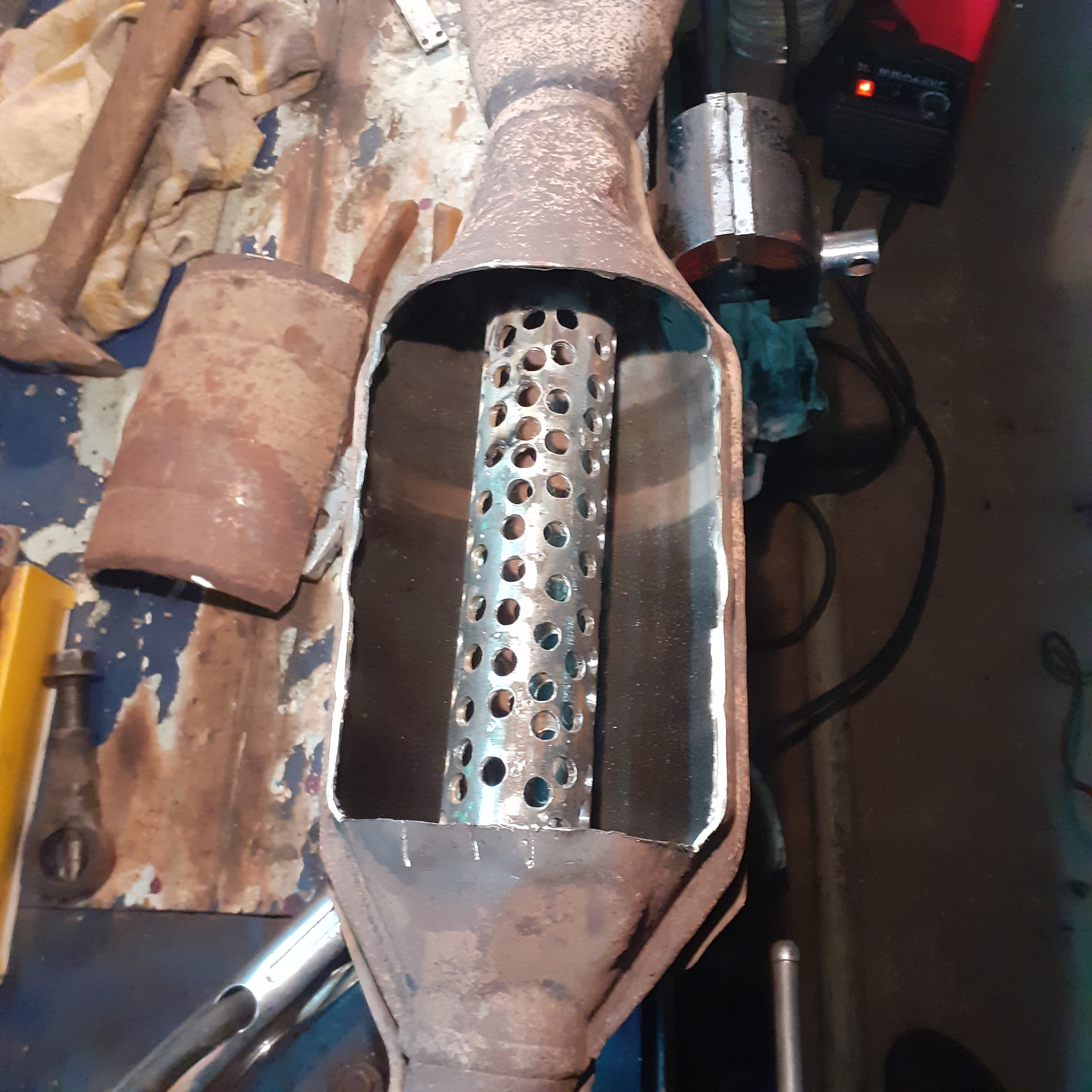

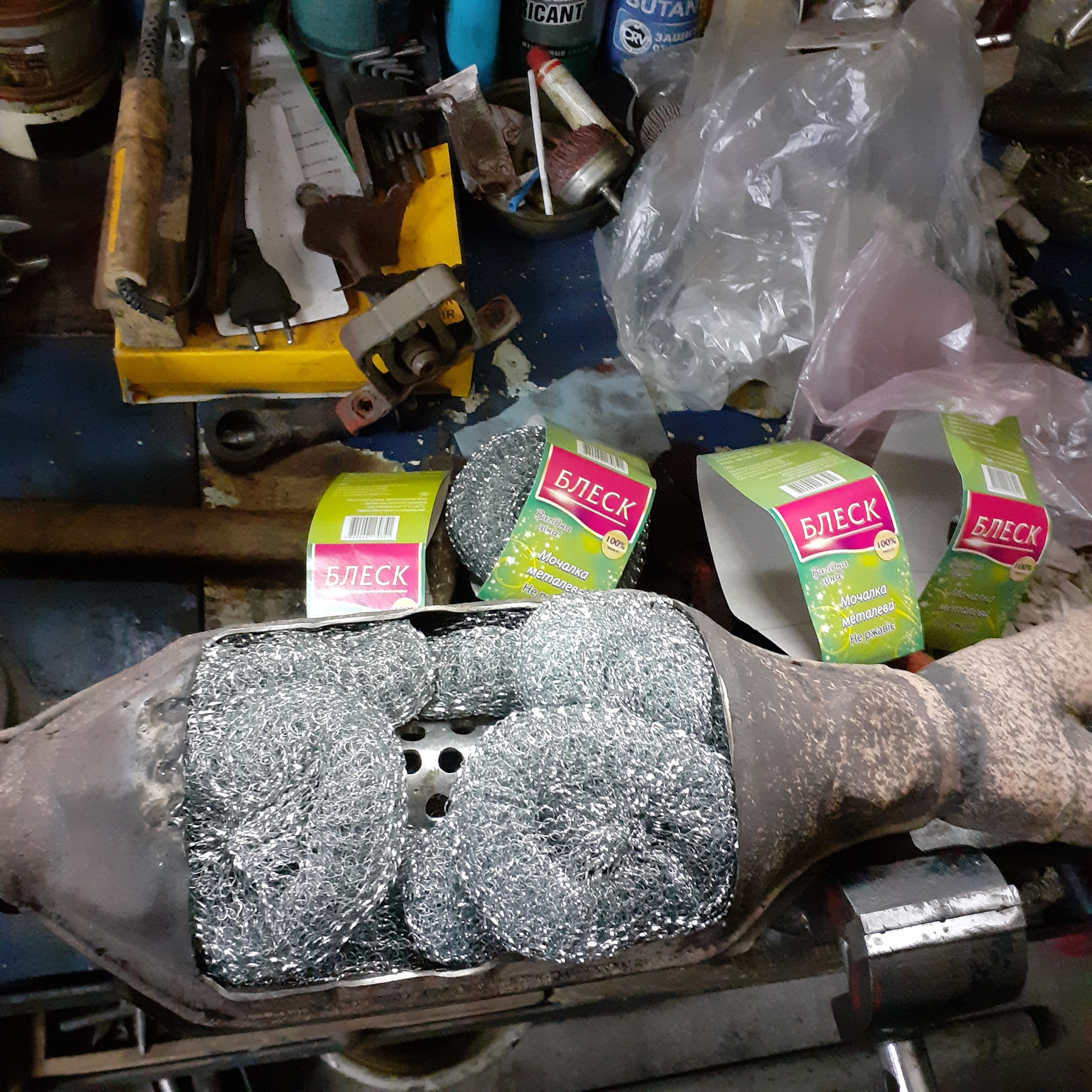

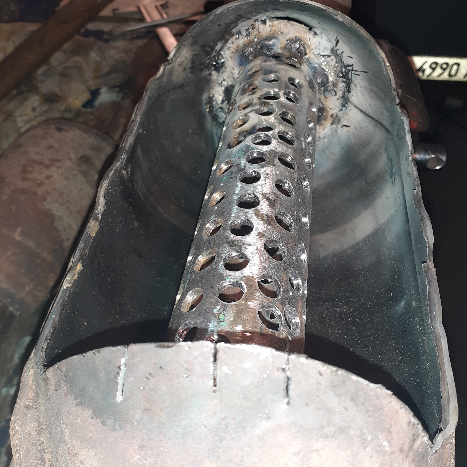

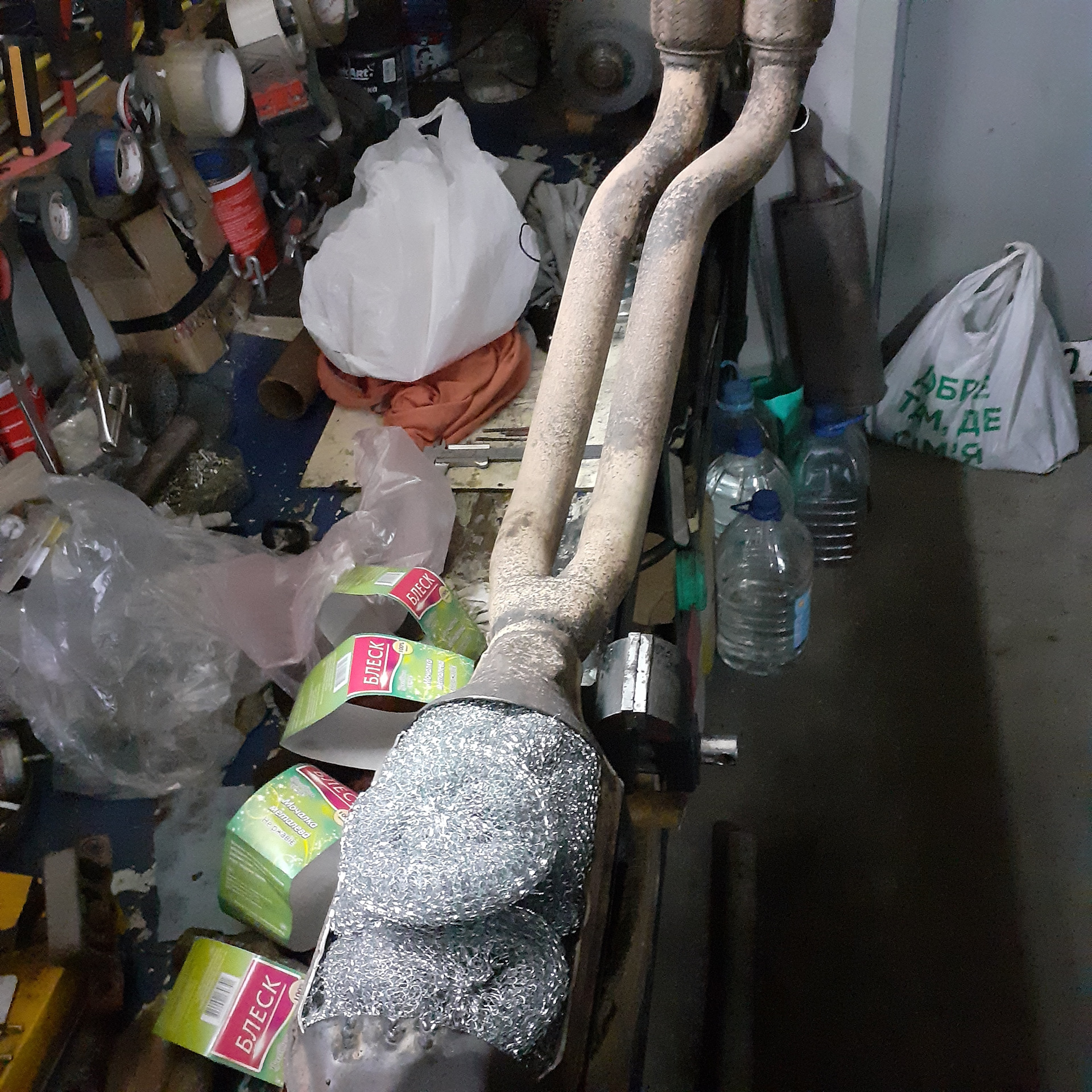

Всем доброго времени суток. Вот потихоньку начинаю восстанавливать "Жорика", временно собрав проводку на форсунки, где все провода оплавились, машина завелась, но как бы захлебывалась. Ну и в выхлопной системе был какой-то дребезг. Сняв резонатор и глушитель, увидел что катализатор не удалён, и в нем звон. Вскрыв его обнаружил такую картину.

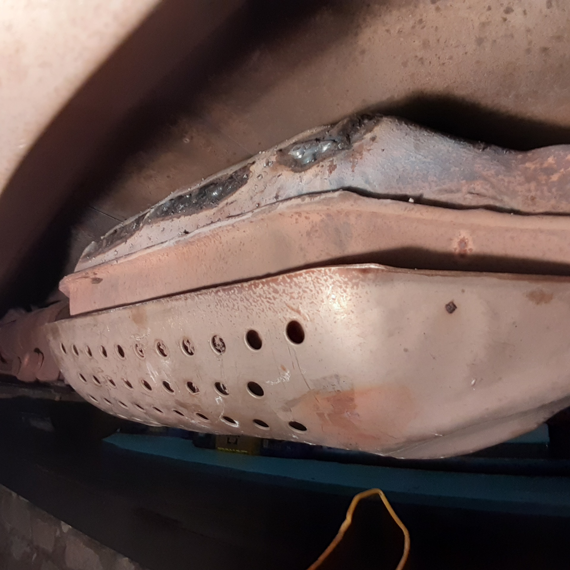

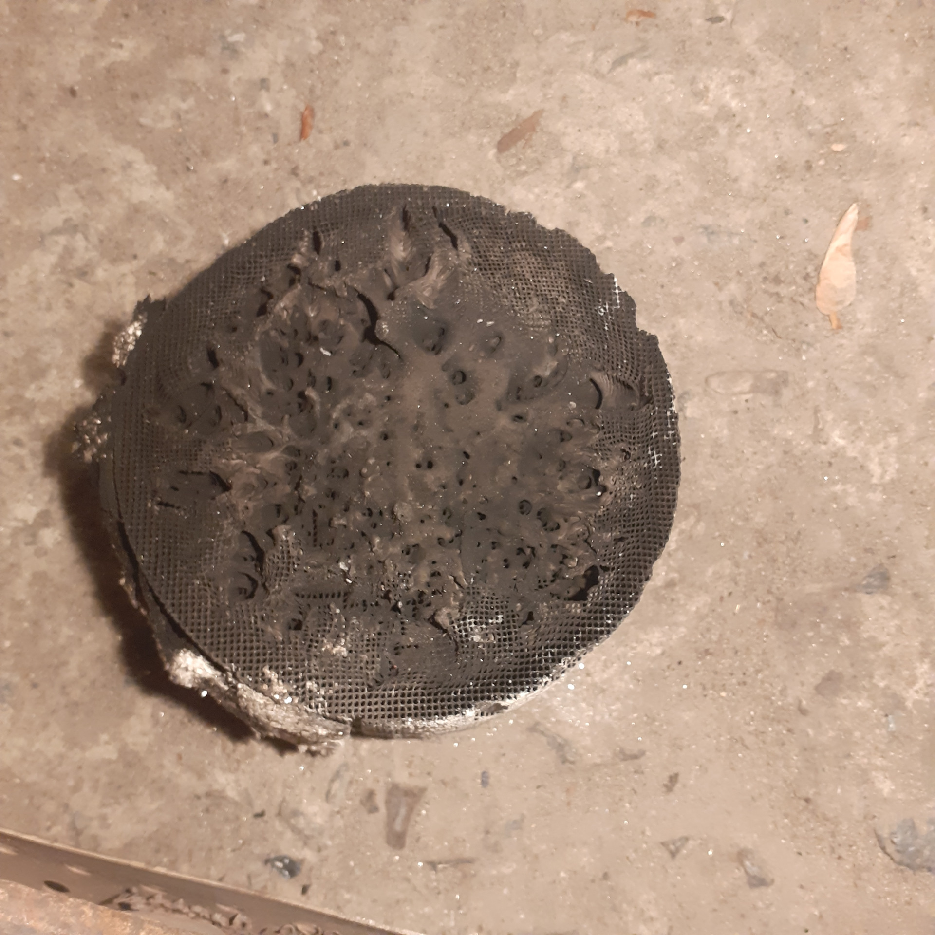

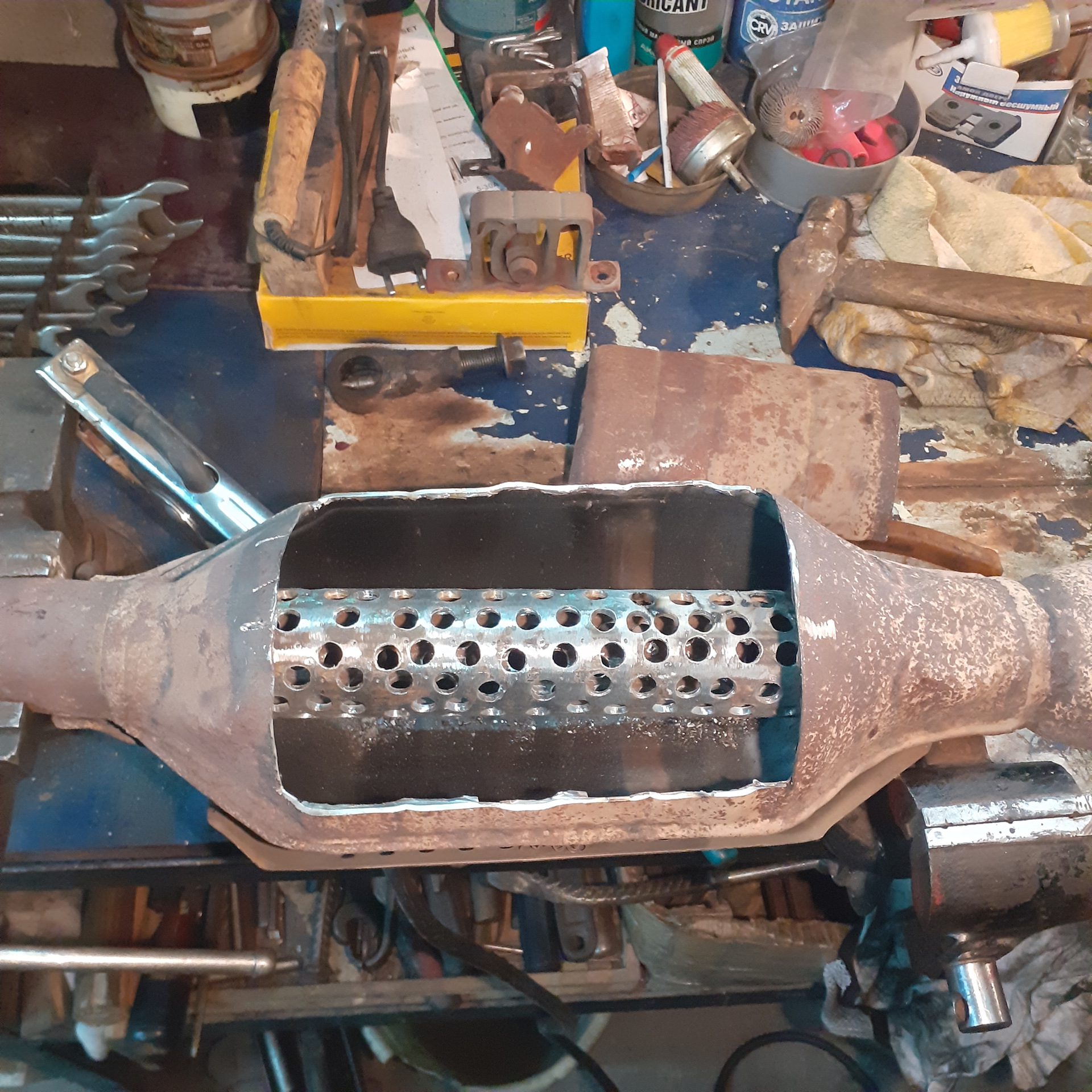

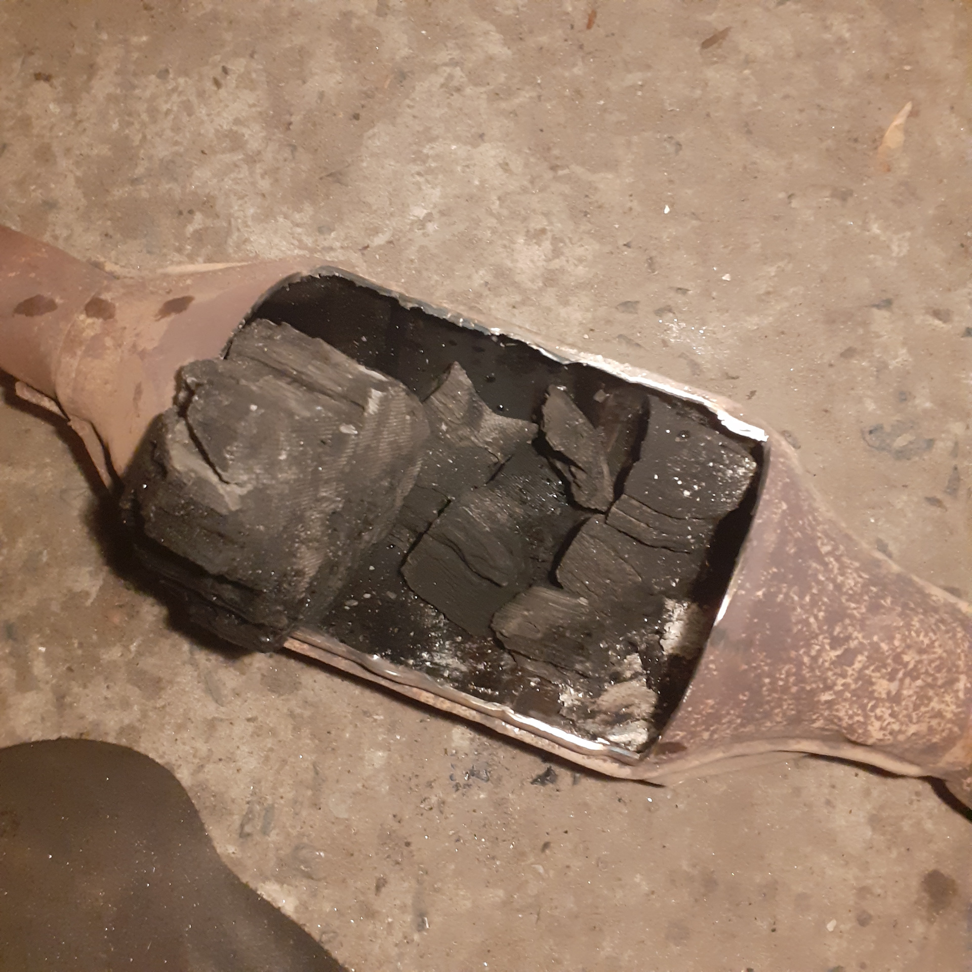

Там был тихий ужас. Всё это барахло высыпал, отрезал кусок трубы диаметром 50мм, насверлил отверстий, и вварил во внутрь.
Сверху обложил кухонными губками, чтобы меньше слышно было рёв, ну и думаю немного будет гасить выхлоп.

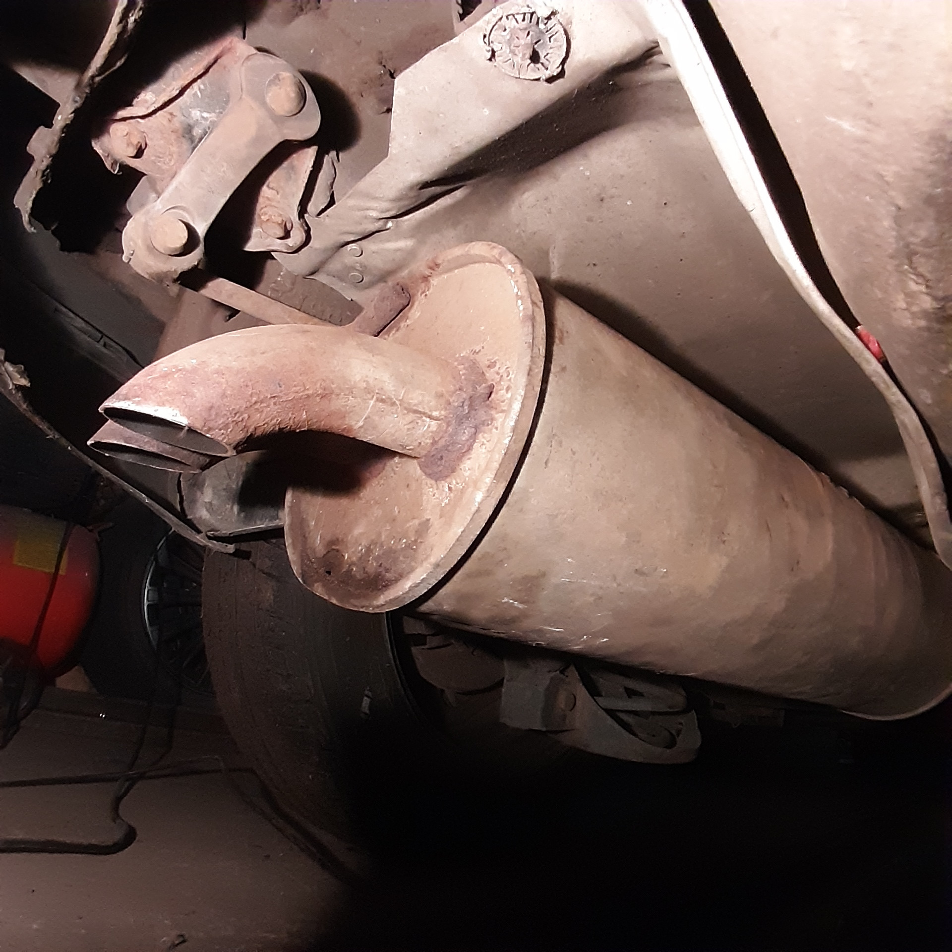

Глушитель конечно нужно под замену, но не всё сразу, немного подварил и его, еще походит. Заодно купил резинки резонатора, старые просто развалились.
Ну и ещё одна проблема когда движок прогревается до 90 градусов начинает дымить, наверное нужно менять мск, и кольца. На выходных займусь. Всем мира.

реклама ершиков ТМ "Блеск"))) Толковая работа

Как теперь звук? Сильно орать стал?
Так же как и было с катализатором.

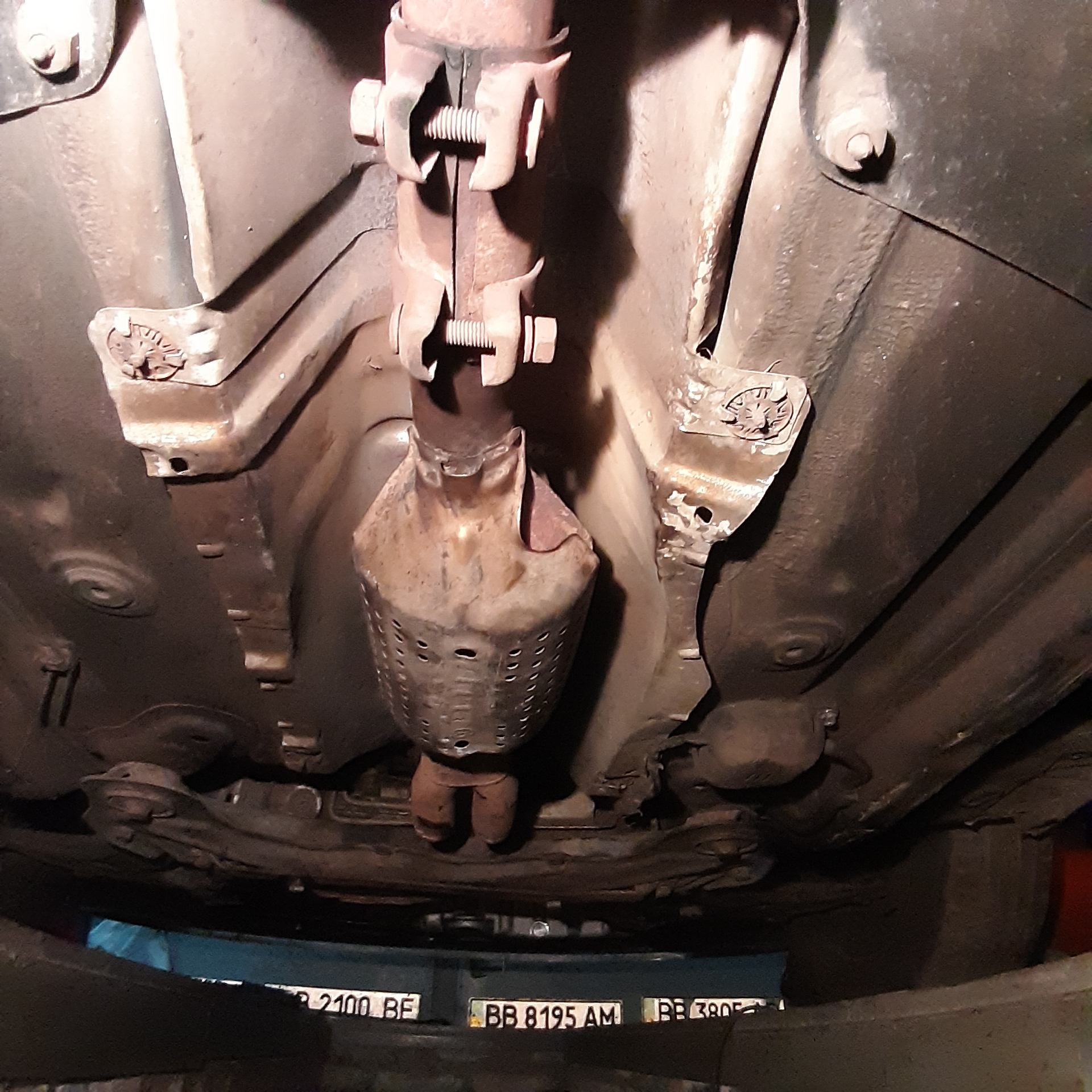

Какая температура? О чём вы рассказываете? У меня на другой машине вместо ката стоит стронгер, и ничего не горит.
Ну супер. Значит кат. нейтрализатор не снижает температуру выхлопа. Все раньше врали)))
Снижает на несколько градусов, только что они дадут. Чтобы спалить металл нужна температура, если резонатор и глушитель проработают 4 года это норма. А приёмная труба находится перед катализатором, так что у неё температура что с катом что без него.

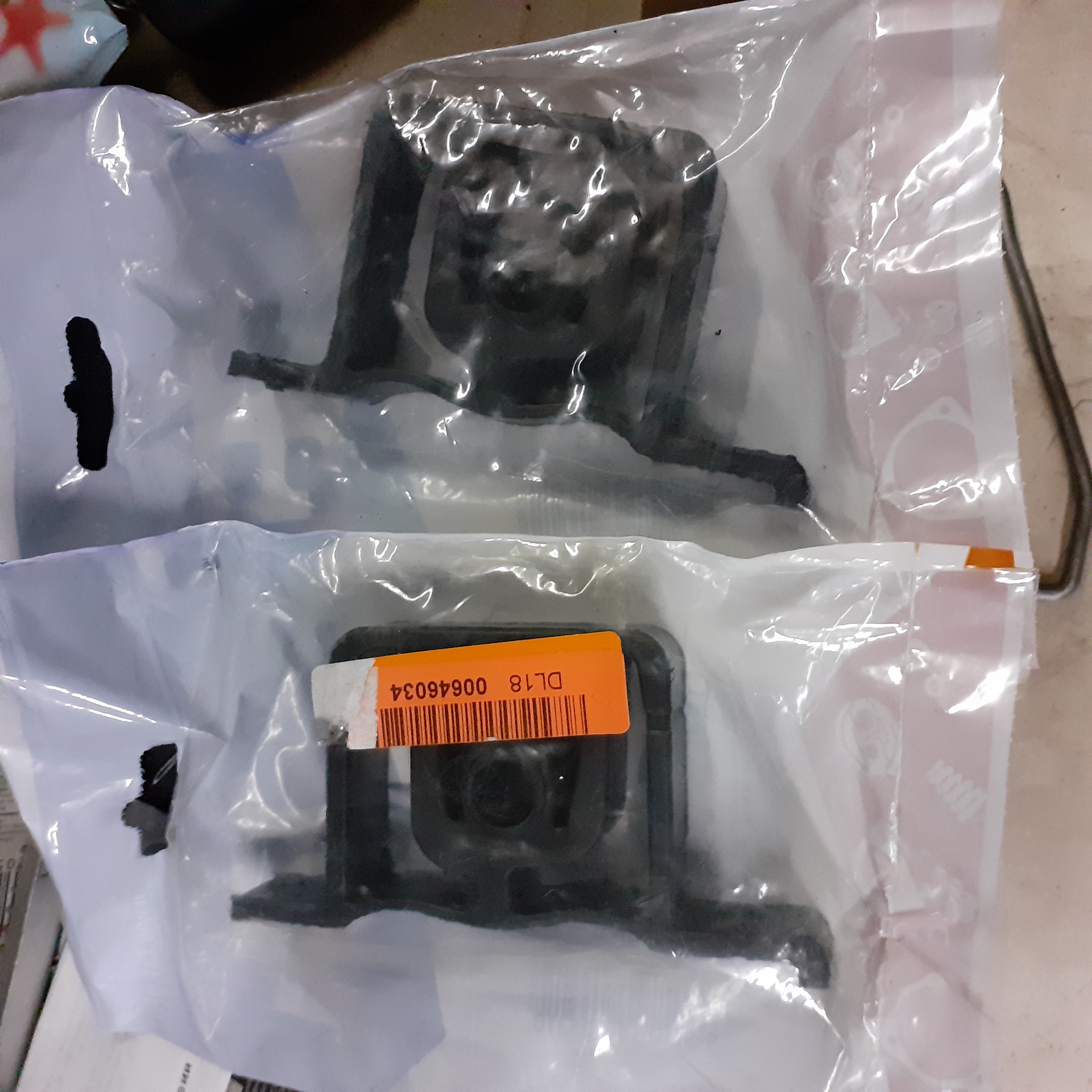

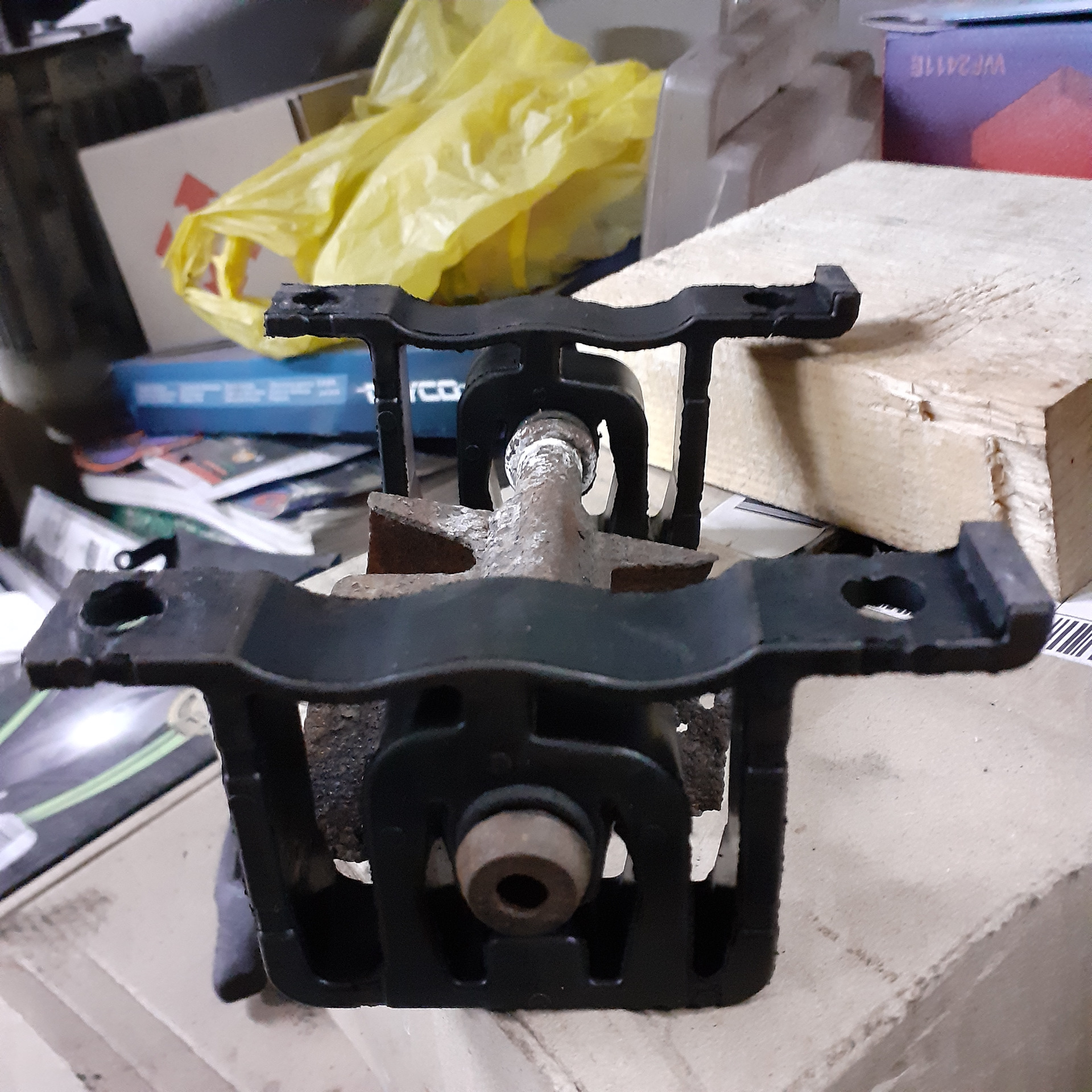

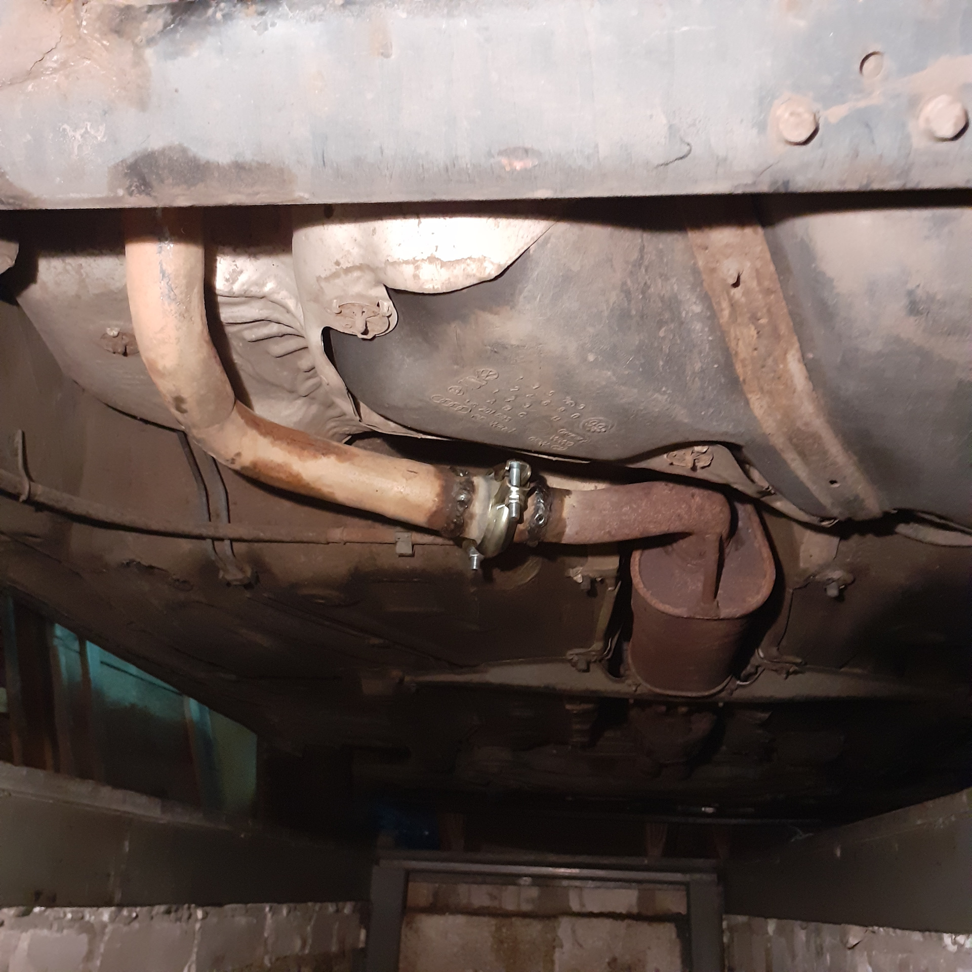

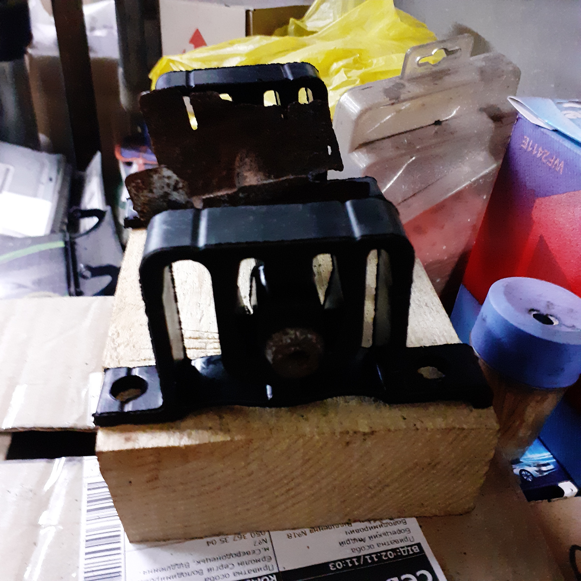

Два резиновых омартизатора между ними стоит трубка с полукольцом, которая огибает выхлопную трубу. Это полукольцо должно быть приварено к трубе.
Когда-то было приварено, сейчас обычным хомутом стянул и норм.
