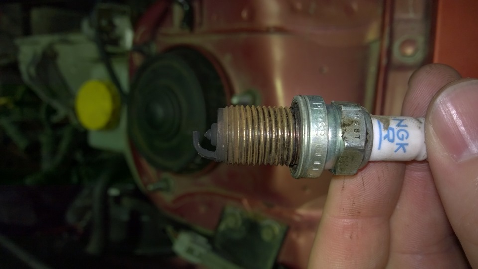

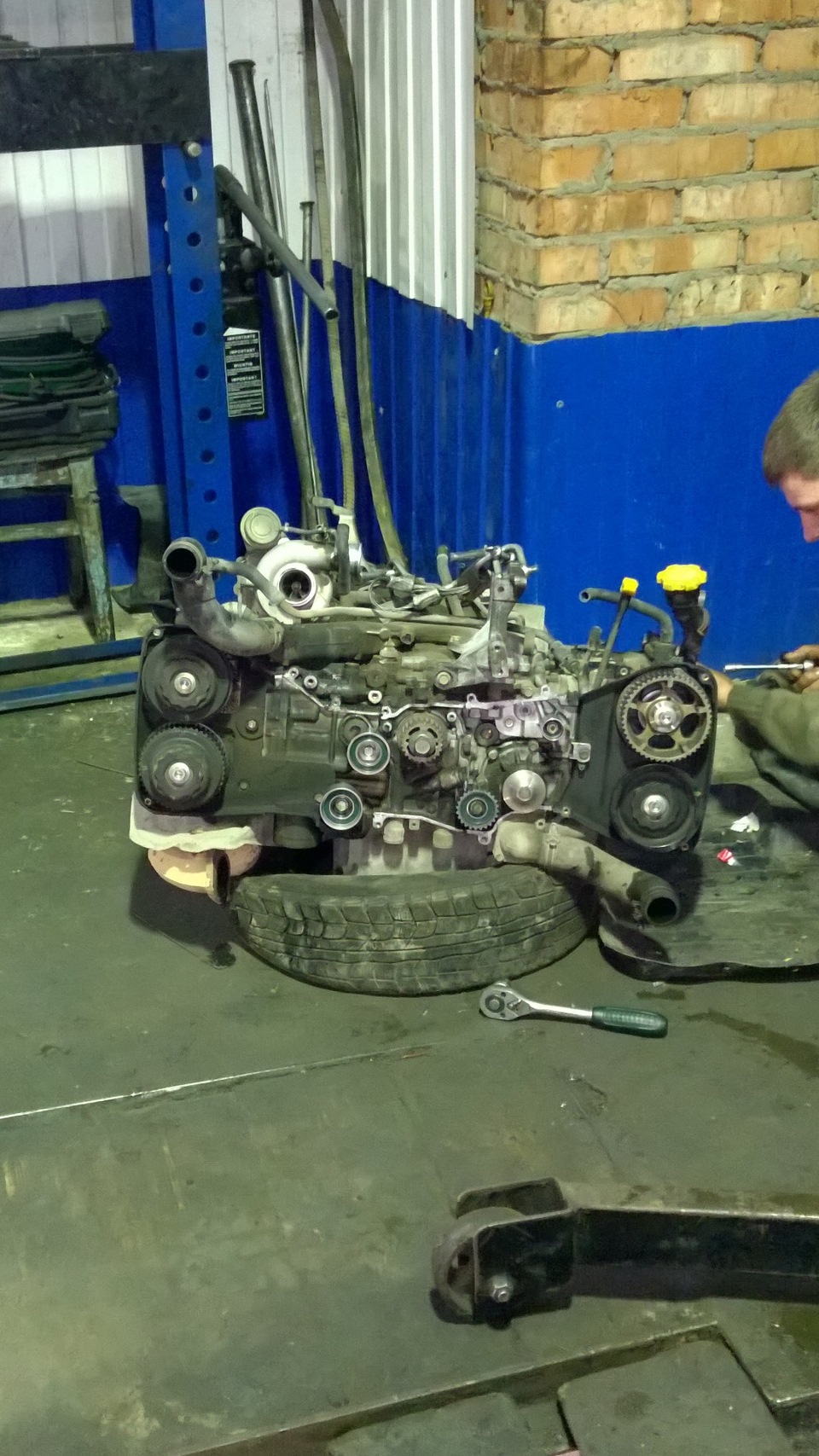

И так, всему виной как и писал стал неизвестный болтик, который неизвестный образом попал в клапан.
За одно и решил все поменять, пока снят ДВС.
Поменяли: Прокладка ГБЦ
Клапан
Прокладки впускного коллектора
Сальник коленвала задний
Сальник гидротрансформатора АКПП
Свечи
Масло и фильтр соответственно
Вот и незапланированные траты, зато теперь ДВС, как говорится под ключ. Замер компрессии показал 10 очков во всех цилиндрах, что как сказал мастер, для турбомотора хорошо.
А вот турбина имеет небольшой люфт, но сухая.

Снять поставить ДВС- 12т., прокладка гбц- 2500т., клапан-800р., карбошок-300р, сальник коленвала — 900р, сальник АКПП- 600р, герметик-300р, свечи- 2200р., масло 5в50-2750р., фильтр-400р., работа- 700р.,
