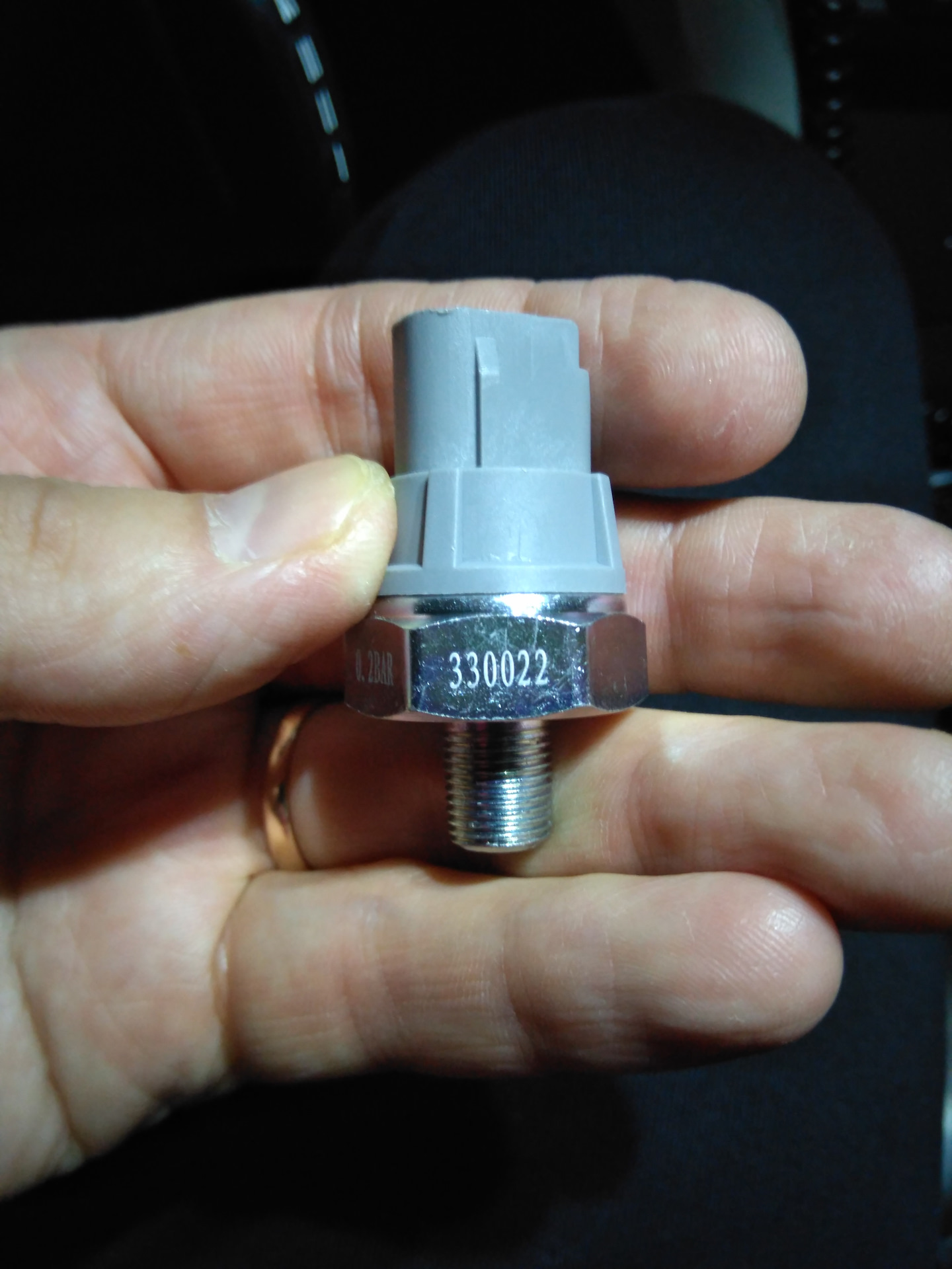

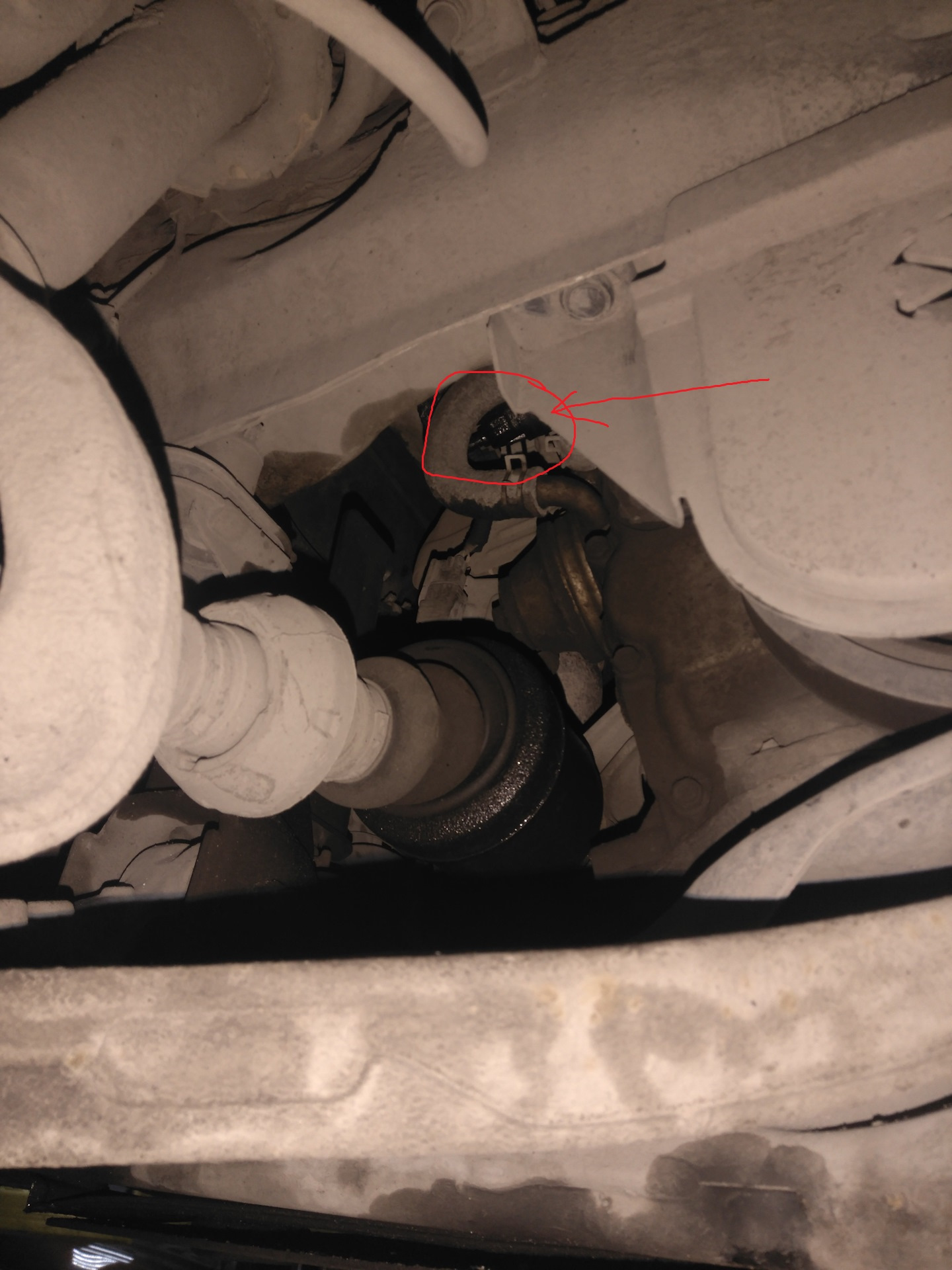

Летом заметил, что датчик давления масла начал потеть, а как морозец дал, с этого датчика масло начало капать. Заметил во время ТО. Заказал не оригинал, номерок на фото ниже имеется.

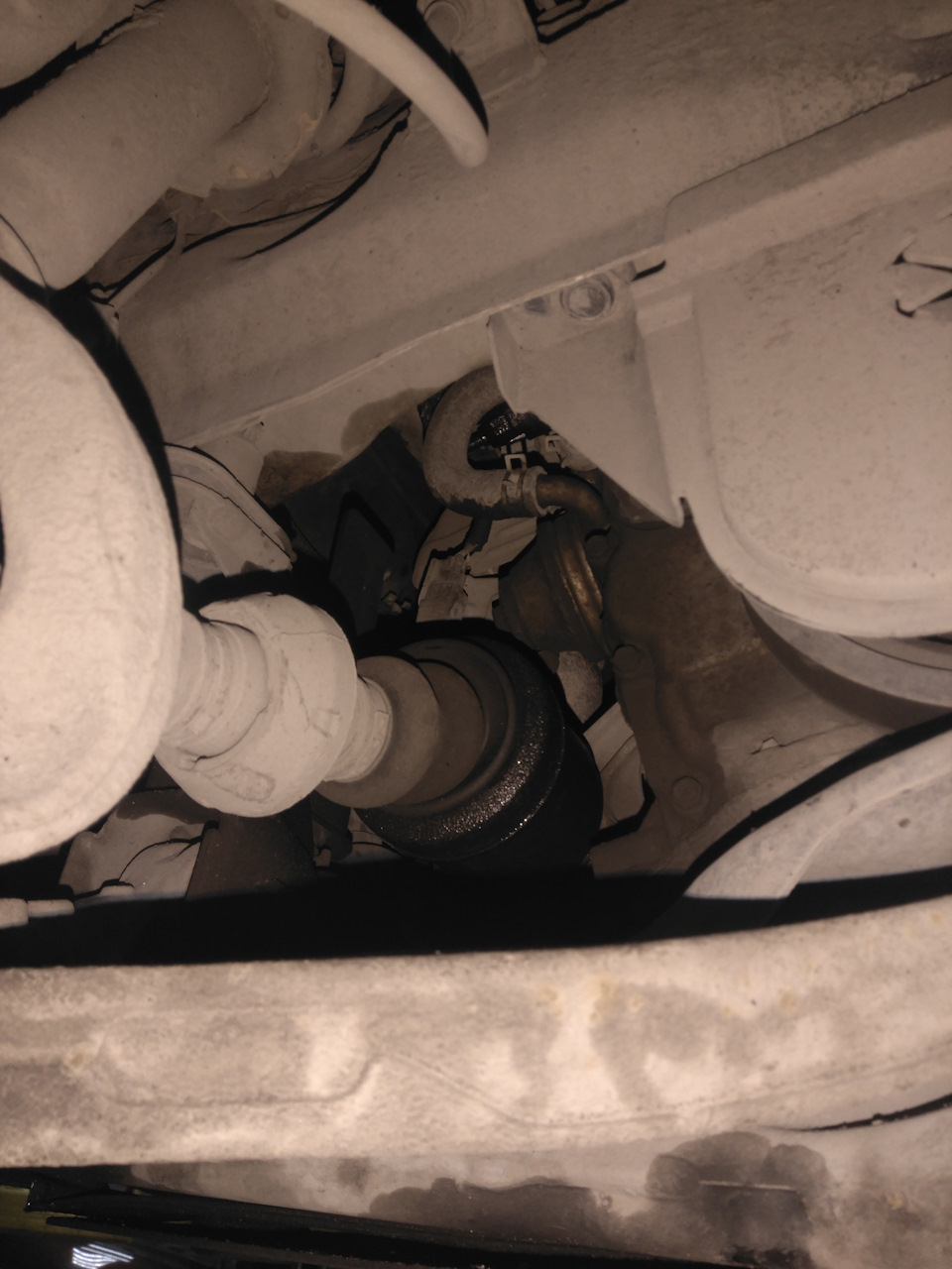

Подлезть не удобно. Сам не стал менять т.к. нужен теплый гараж, желательно с подъемником. На замену ушло около получаса.
Все ни гвоздя, ни жезла!

Это вот он да?
да, он самый
Ок. понял.
До этого у одного видел также про этот датчик. Но тот менял не снизу двигателя, а сверху без нужды подъемника.
можно и сверху. У меня просто редуктор ГБО мешает.
Аааа. Ок. Сохранил в закладки. Потом гляну.

на 2.0 вообще он с другой стороны мотора, на самом видном месте. Поменять можно на стоянке левой ногой)))
