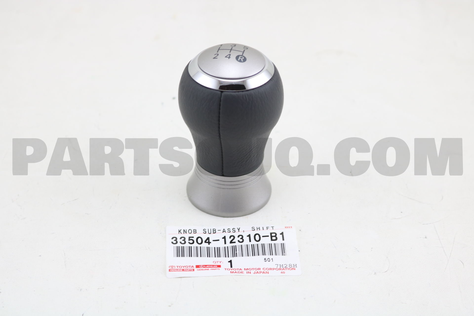

3362409020 — крышка ручки КПП чёрная.
3362409070 — крышка ручки КПП серая.
M49 — магнитный маслосливной болт [MASUMA]
9098011885 — фиксатор высоковольтного провода для катушки зажигания [TOYOTA]
Ручка КПП отличного качества → Aliexpress
Ручка КПП второй вариант → Aliexpress

Как оригинал, ручка КПП
Ну, всё же тот вариант, который есть в списке — ближе подходит к оригиналу. Но, всё таки вариант и в правду отличный. Добавил в список, благодарю!
У меня такая) как на ссылке выше
