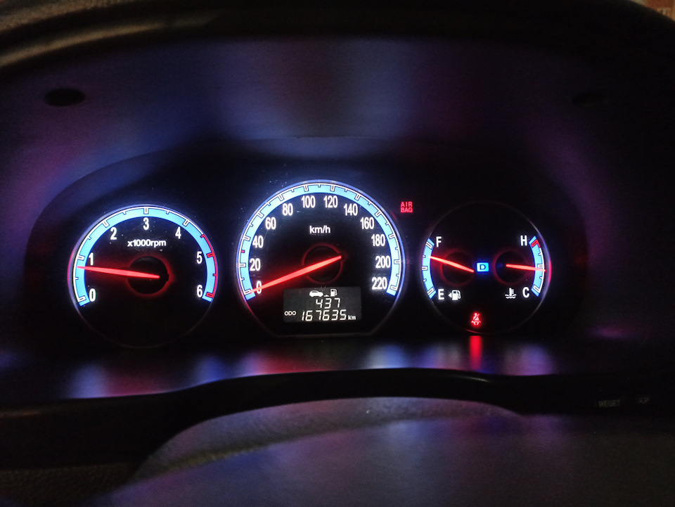

Поменяли датчик в том же сервисе. Забрал старый датчик. И тут у меня включился мыслительный процесс, что датчик старый вполне исправный. Внешне мне кажется что дорожки рабочие, хоть видны следы износа. Тестер тоже показал что обрывов нет.
Стал наблюдать сейчас осталось 80 км остатка, авто еще не заглохло и лампа не горит, вот жду, интересно когда лампа начнет гореть.
Но все же думаю что помогла не замена датчика. После того как они сняли топливный насос в первый раз и вернули его обратно. То при последующей заправке на тоже количество литров топлива, я заметил, что остаток хода уменьшился по сравнению с обычным км на 60-80. но тогда я не придал этому сильно значения.
А сейчас склоняюсь к тому, что они просто корректно установили насос, а до этого он мог стоять не верно или датчик не верно стоял.
Вот как то так. Теперь буду продавать свой датчик))
P.S.После работы поехал, остатка было 74, паралельно в ВК писал в группу у кого когда лампа загорается. Ребята писали что на 65-70 км у них. У меня загорелось ровно на 70 км))
upd: утром заправился на 45л. показания стали такие.
Жду ваших комментариев)

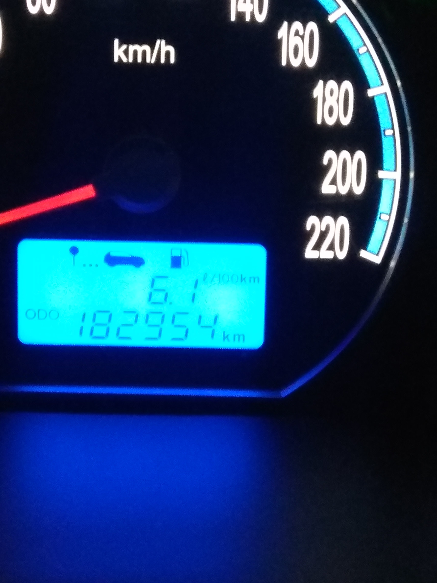

но этот (и тот) датчики все равно не равномерно показания отображает. заливаешь литры. показывает остаток в 1.5 раза больше чем проезжаешь. не комфортно видеть как проезжая 15 км, остаток уменьшается на 25)
Так все зависит от того, сколько ты едешь км/ч, ты можешь стоять, и у тебя остаток будет падать и средний расход расти. БК не может высчитать с точностью до 0, все равно будут поправки, например ты едешь 100 км на скорости 50 км/ч, и 100 км на скорости 100 км/ч, у тебя будет разный расход, соответственно и количество км будет уменьшаться в зависимости от манеры езды. Все эти показания приблизительные, нужно это понимать. В городском режиме может показывать 70 км, а в реальности ты проедешь 50, соответственно где-то у тебя скачек будет в показаниях, будет писать осталось топлива 70 км, проведёшь 10, напишет что осталось на 40 км.
Это все понятно, я согласен. Но тут приборка странная. На других авто остаток в зависимости от стиля езды увеличивается, а тут нет.
Так же тут заправка условно в текущем стиле езды происходит, а остаток показывает как буд то стильезды и не известен и адаптация по ходу происходит
Если честно, не вкурсе и не видел, чтобы остаток увеличивался. Как бы это и не логично, с чего бы, если у тебя бак на 70 л, и например проехать на нем ты можешь 700-750км, то спустя траты 10 л, остаток не может увеличиваться от манеры езды. Он в любом случае будет падать. У меня 5 ст, 2.2 дизель, 2007 год, на полном баке (70-75л) по городу я 650 км проехал. Как бы тебе стоит полный бак выкатать, чтобы понять, что с показаниями не так. Ошибку убрать надо, адаптацию сделать, потом можно будет судить.
