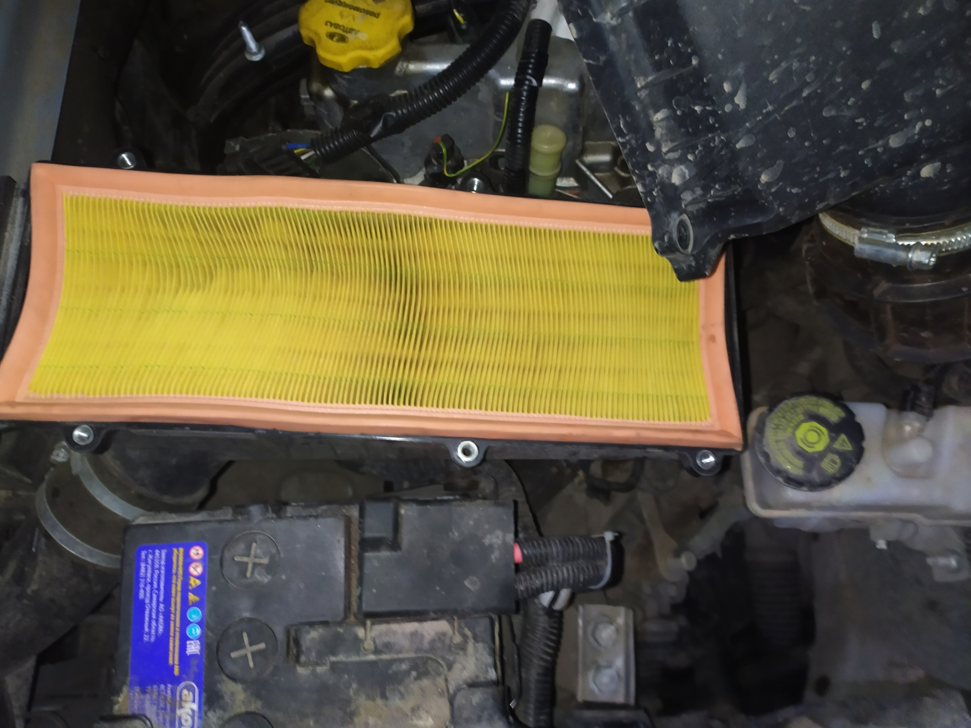

Тем кто кричал, фильтр отстой надо брать Бош, посвещается. В ресивере просто песок с камнями. Возвращаю все в сток, и сдаю эту помойку в салон.

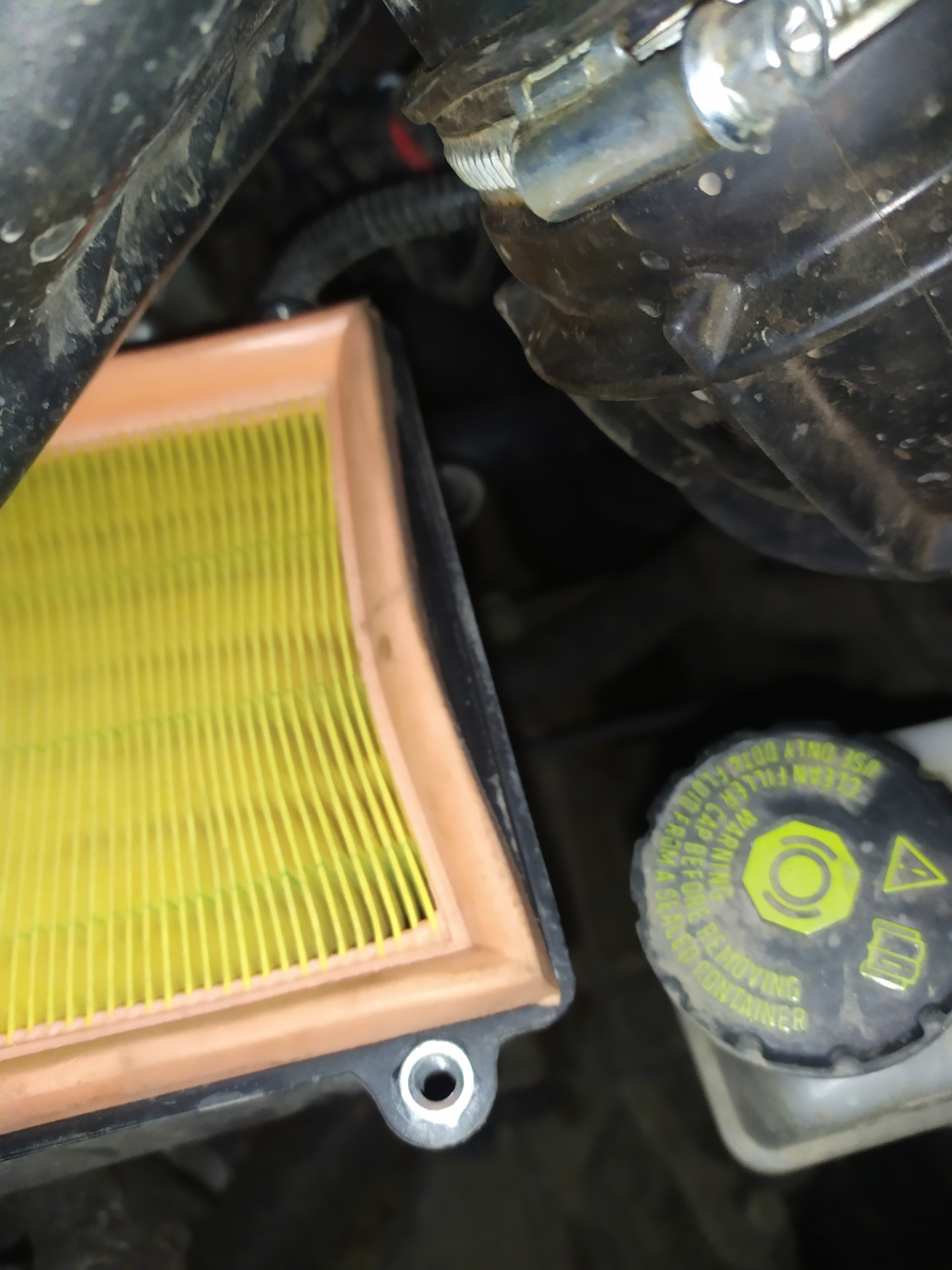

А я ставлю фильтр в верхний короб заходит с натягом и проблем нет, уже третий меняю и такого как у вас изгиба нет.
Я в верхний последние 2 раза и ставил
Ну будем наблюдать правда у меня короб не заводской, но пока все в норме ну если что то поставлю прижимную рамку.

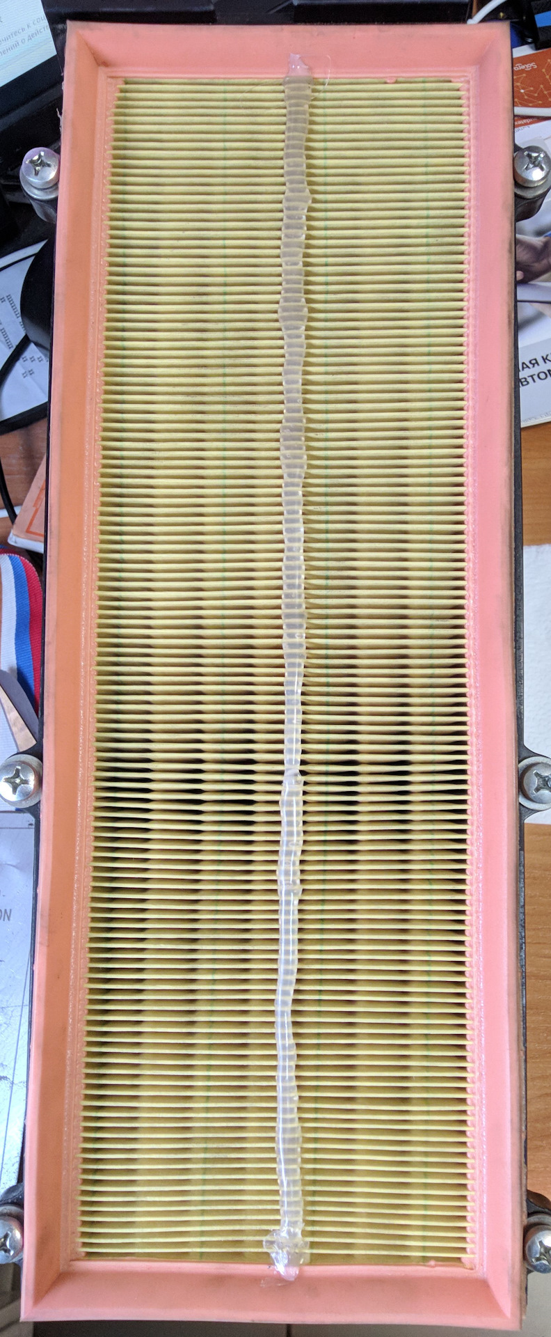

5 минут и термоклей решают проблему )
5000 на фильтре www.drive2.ru/l/550611235008151846/
надо было края фильтра к корпусу на термоклей посадить )
чтобы наверняка )

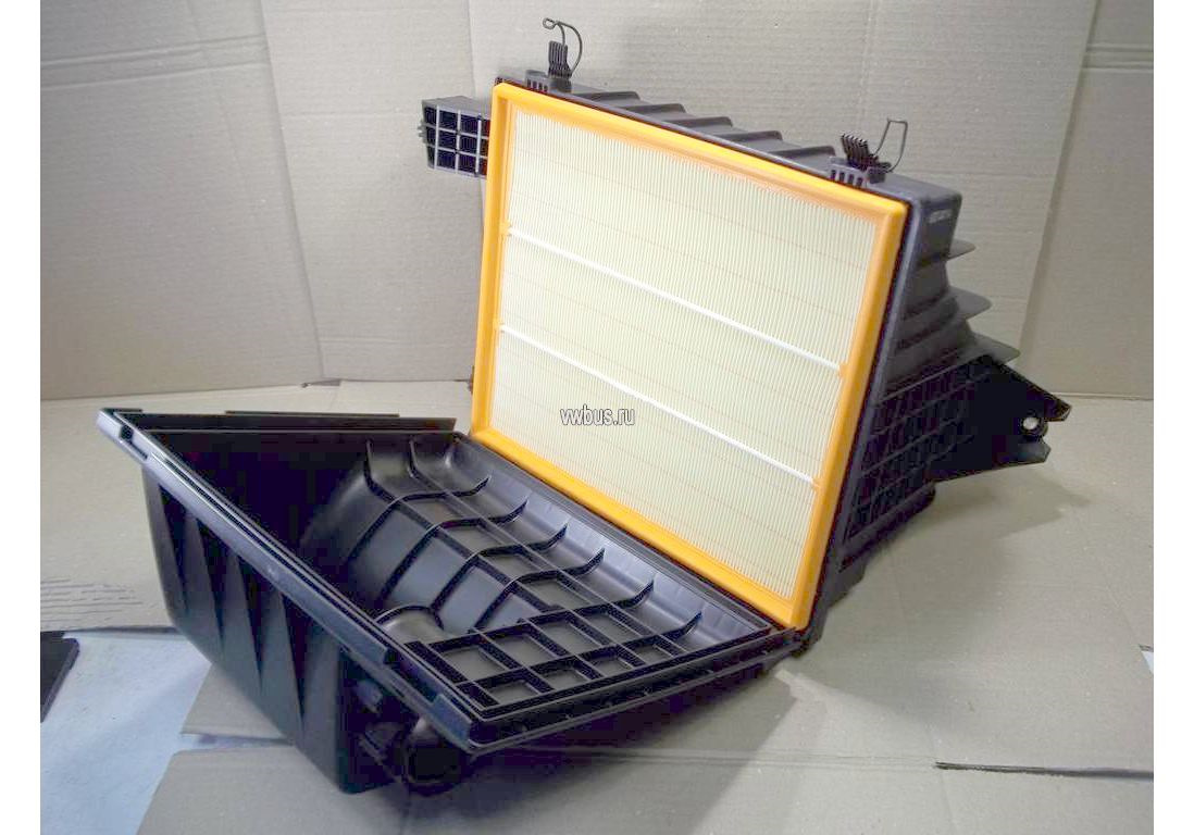

это особенность оригинального фильтра FILTRON
другой установите и будет вам счастье
xn--80aal0a.xn--80asehdb/…sport-luchshe-vybrat.html

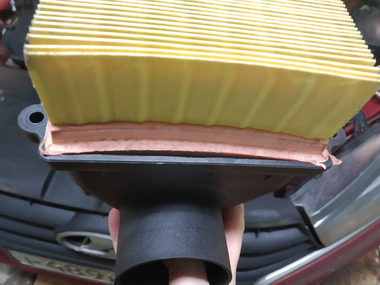

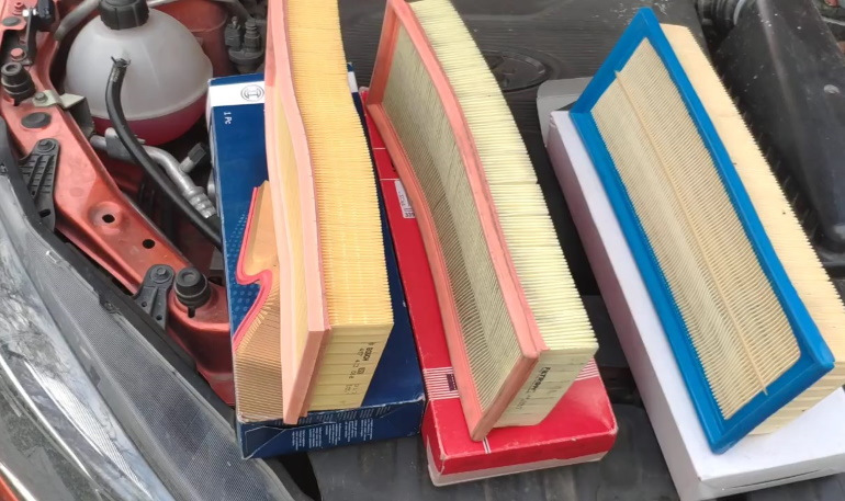

Какие особенности? Стоял Фильтрон, Асам, Бош и на всех одна и та же картина!
а фото есть? как бош деформировался?
На фото и есть бош!
просто не видно названия, тогда засада (
может бош подделка?
И остальные 2 тоже))
похоже проблема в корпусе, он не фиксирует надежно. (
Именно,

www.drive2.ru/l/544697511718159464/
Из-за отсутствия специальных пазов, как на всех нормальных корпусах, фильтрующий элемент не удерживается в изначальном положении, а стремиться выдавиться из-под половинок корпуса внутрь.
В результате, пыль и грязь всасываются в мотор мимо фильтра :-)
Спасибо, что показал это всем.
Многие уже потратили свои кровные 5000 рублей на это недоразумение.
Умные откажутся от этого убийственного для мотора поделия и это будет хорошо.

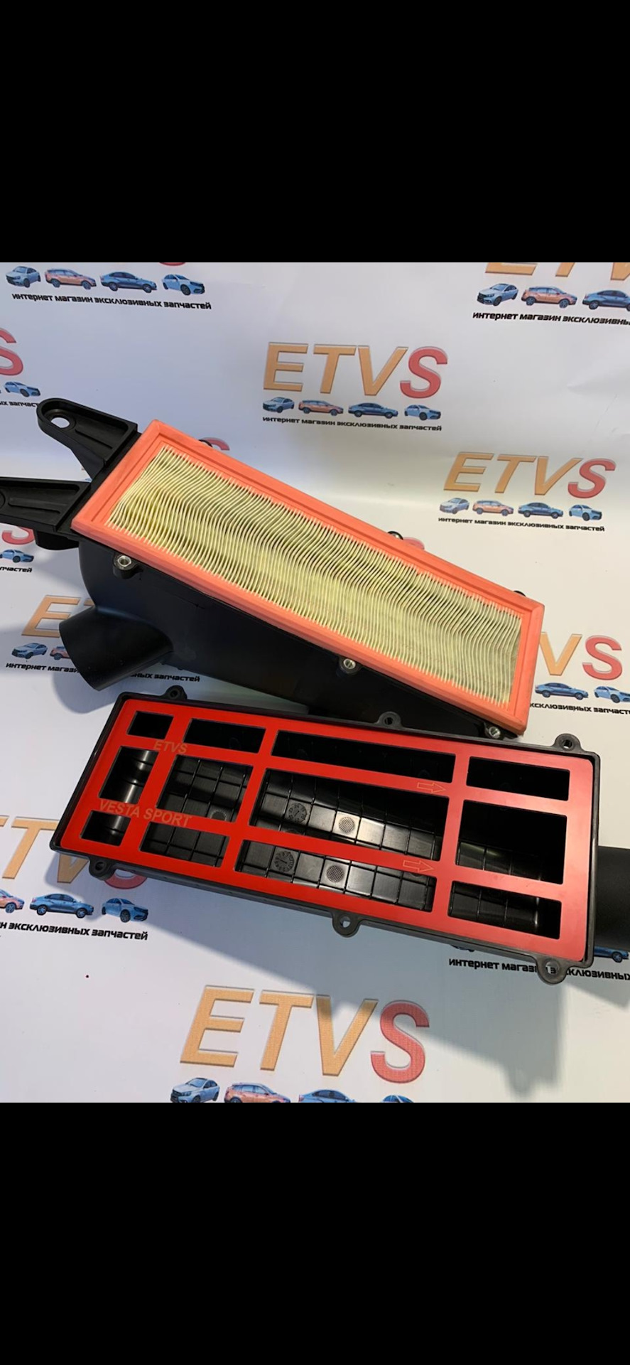

Репостите, кстати аналоги многие уже сделали на 1-2 см короче и прижимную часть исправили
Покажешь аналоги?
vk.com/etvs763 но они его сделали короче, но с прижимом проблеиа вроде не решена
ALBelitos
Да, интересно, что за аналоги. Пока слышно про 1 аналог от непосредственных производителей — ladasport763
Выше указал
Спасибо! Это и есть тот же человек ladasport763

Ничего там не справили. Просто увеличили ступеньку. Только это не избавляет от деформации ФЭ.
Да я уже знаю. Просто изначально думал в размере дело, а оказалось тупости разработчиков
Надо такой же фильтр попробовать подобрать с метал сеткой внутри, может он держать форму будет
Корпус подколхозить, или спицу какую то поверх фильтра втыкать
всю машину припилить напильником по месту.
Ха-ха, при союзе такой х…и не было.
ничерта не понял
корпус кривой, или фильтр такой?
Когда крышку снял, фильтр местами сбоку из пазов вылез

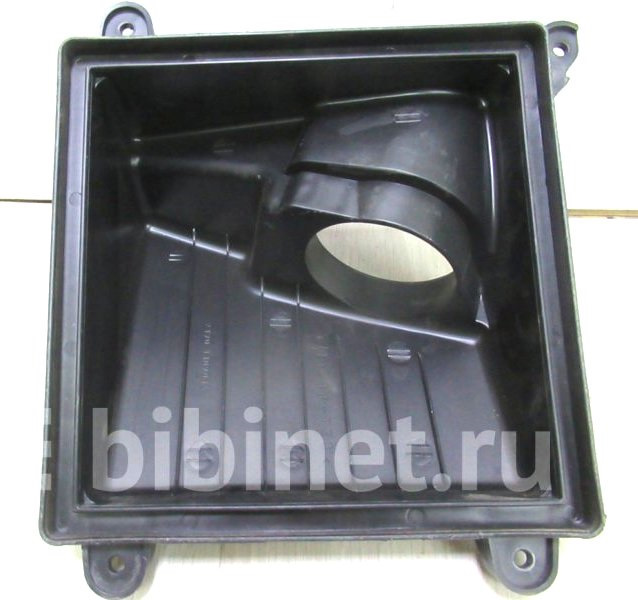

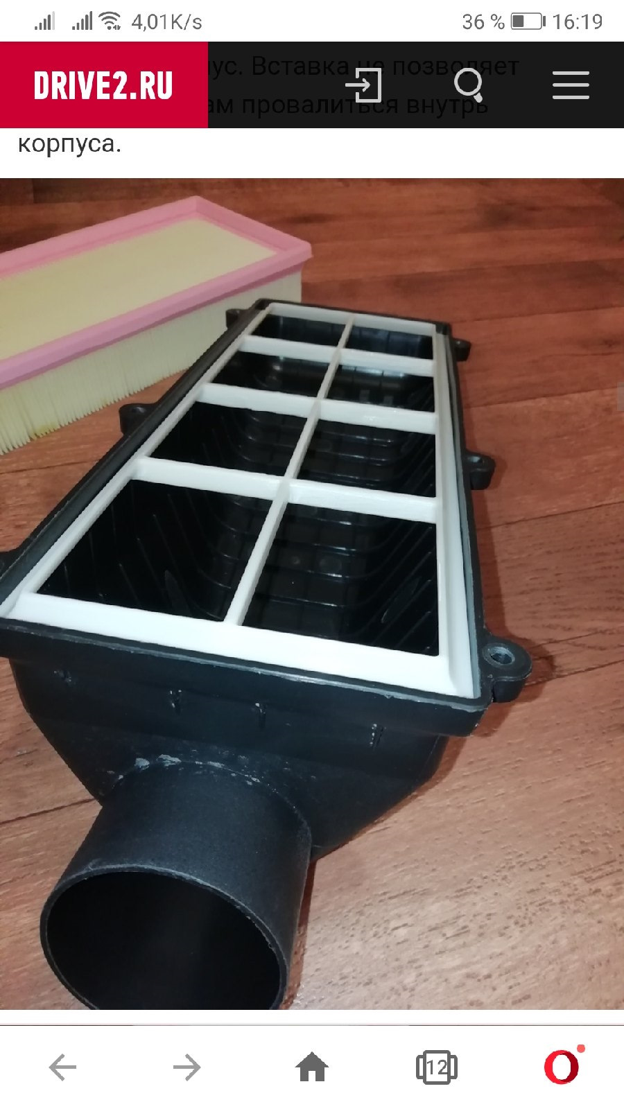

Корпус создан бездарями, не понимающими, как это нужно делать.
В верхнем полукорпусе должны быть развитый паз, чтобы уплотнитель фильтрующего элемента входил в него и фиксировался надёжно.
Вот, для примера, какой паз там должен быть.

Вот ещё пример грамотного решения.
