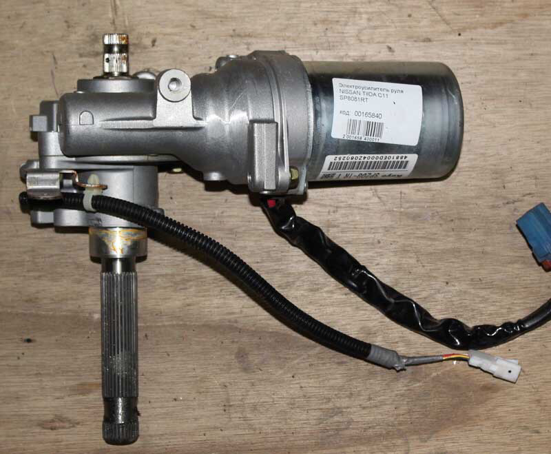

Ребята нужна помощь !
в общем прикупил я тут эур от тииды, поставить его в бухамер вопросов нет ! Это для меня как два пальца ! А вот подключить все это к питанию не знаю как ! С мотора эур выходят Черный и красный силовые провода, понятно + — ! Так же с мотора выходят маленькие тонкие провода вот их куда подключать ? Чёрный и красный силовые подключаются в блок управления, на него подаётся плюс минус от Аккума ! Но рядом ещё есть разъём на блоке много пинов! Вопрос может кто знает какие провода куда подключить ? Дело в том что фишки у меня нет буду делать свою ! Но какой провод куда подключать не знаю ! Знающие люди помогитеееееееее может кто сталкивался ?

Здравствуйте. Тоже вот ставим эур от Ниссана, тоже нету этого белого штекера. Не нашли где его купить? Или артикул может нашли
Здравствуйте 🤝 нет не нашли и не искали ! Сделали по-другому подключили напрямую проводами !
Здравствуйте, подскажите подключили эур?, я сибе такой же взял, буду благодарен за помощь, и совет куда какие провода подключить☺☺☺
Скорее уже давно не актуально, все же могу подсказать как подключить ))
Подскажи пожалуйста, мне актуально)
Белой фишки тоже нет ?
спасибо огромное! фишка есть, но на 8 контактов, чуть другой эур ко мне приехал, вроде разобрался как его подключить))

С подключением разобрался?
Нет ещё потихоньку разбираюсь
Отпишись после обязательно
Хорошо ! Я потом все отдельно сниму и объясню как все получится
