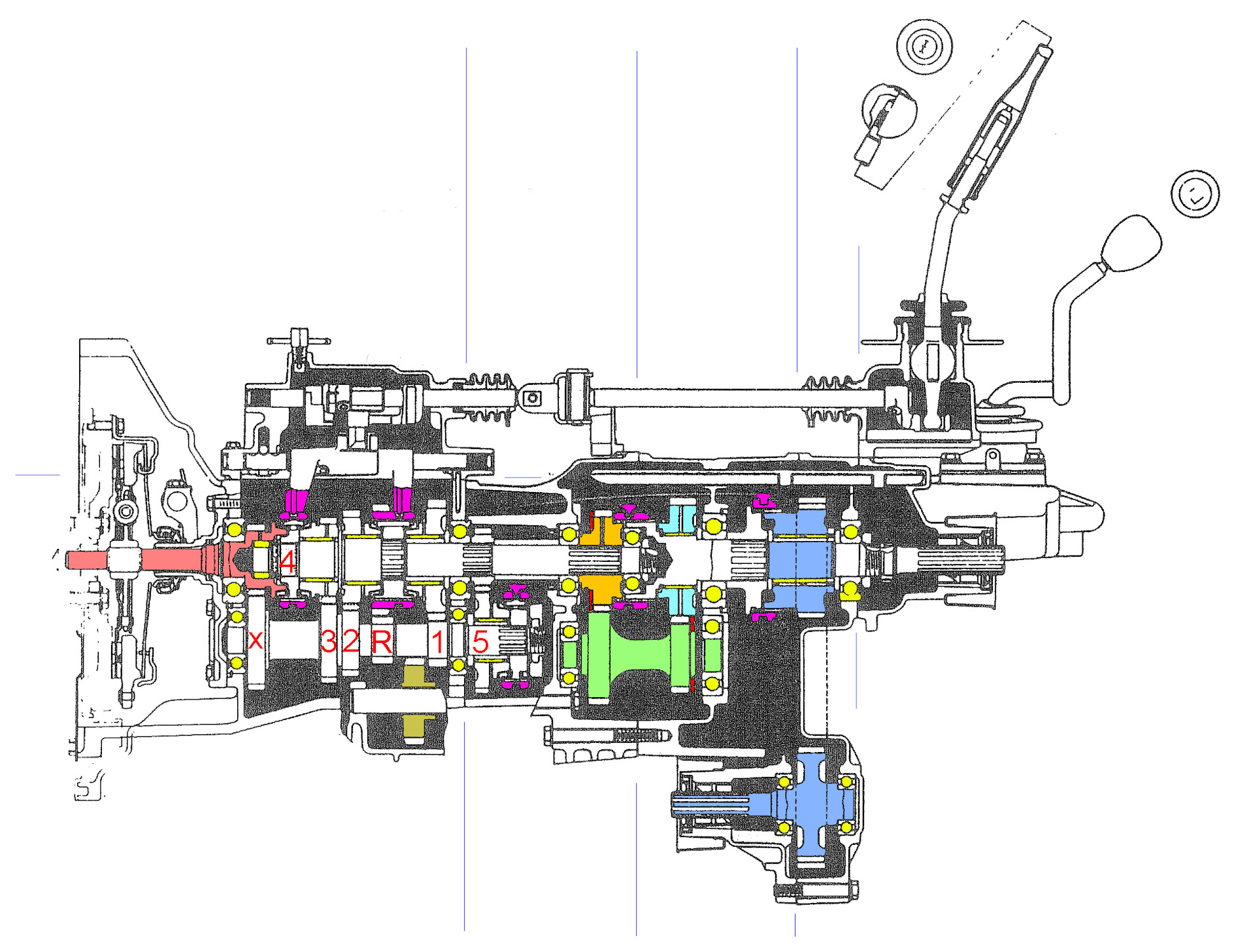

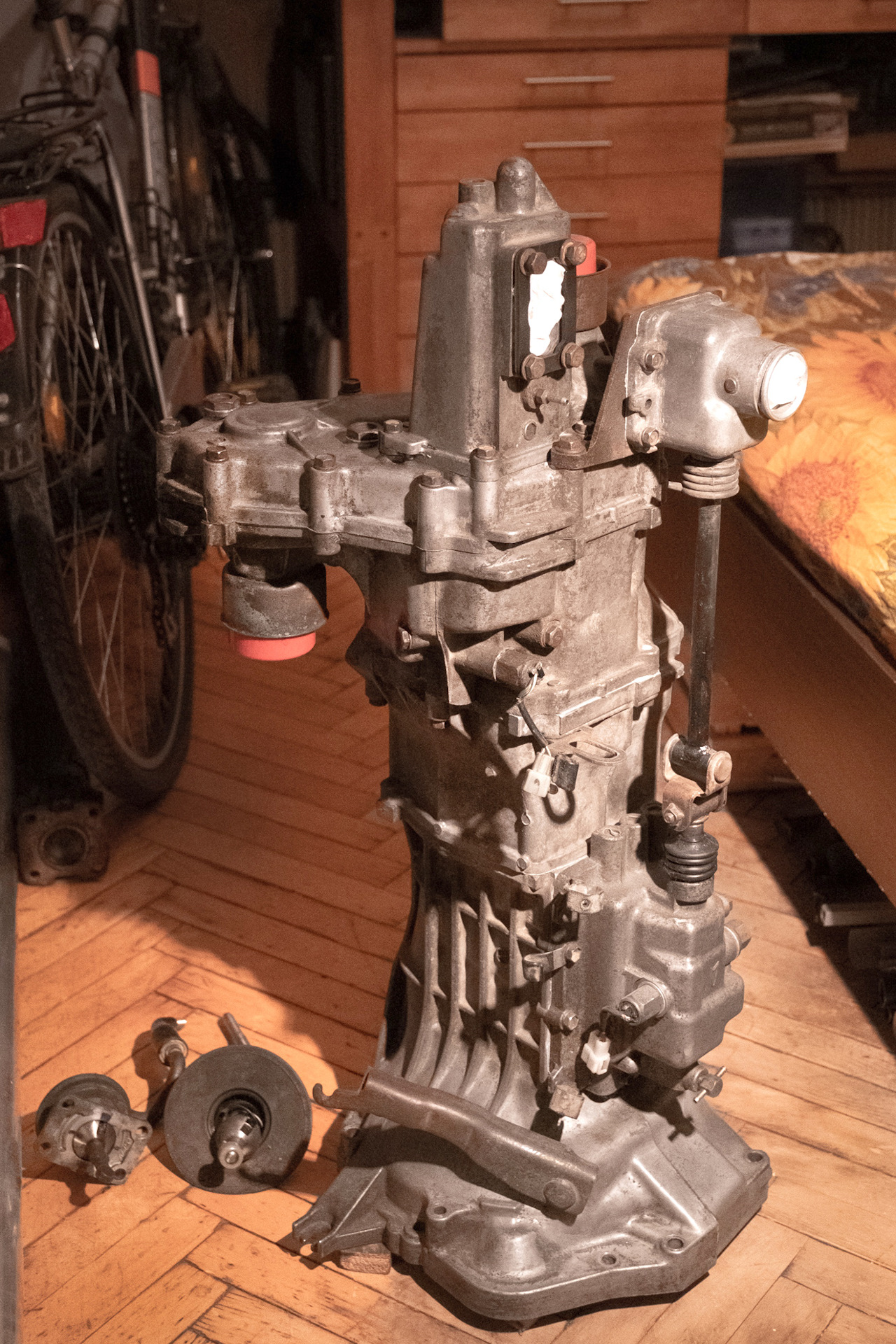

Трансмиссия для Daihatsu F300, предназначена для установки на зеленую машину, с тем, чтобы профилактически откапиталить начавшую шуметь предыдущую.
Почти как новая:). По крайней мере, три десятка подшипников, сальников, прокладок, стопоров и т.д. — новые. Остальное дефектовано, очищено и подобрано по выработке. В составе агрегата — МКПП, раздатка part-time и нажимной сцепления. Делал, не торопясь и не напрягаясь, на протяжении осени. Исходники сняты с донора с полетевшим подшипником промежуточного вала, пробег около 300 тыс. км. Цена написана примерно. В нее вошли 13 подшипников МКПП и РК (кроме игольчатых), 7 сальников и колечек, 4 прокладки, втулки и вилка сцепления, площадка для крепления рычага, резинки, стопорные кольца, герметик, чистящие средства. Синхронизаторы, демпферы и цепь были на донорах совершенно нормальные, люфт муфт переключения на валах в пределах нормы.
Сначала хотел сделать художественный снимок, а потом решил, что переставлять 80 кг металла на верстак и обратно того не стоят.

подшипники от 900 до 2500 р., сальники от 200 до 700, так и набегает. Все подшипники поставил самых хороших производителей. Наверное, если искать по разным поставщикам, можно и дешевле найти, но мне было время дороже — купил там, где можно было заказать все разом. Заодно еще второй комплект подшипников на будущее. По-моему, для капремонта расходы приемлемые. Правда я не платил за донорские агрегаты и не платил за работу. Предстоит еще отдать десятку за замену на машине на сервисе, и двушку за масло.
Так ты эту собирал для себя столь? Или на продажу? Что то я недопонял?
для себя. у меня шум прослушивается на холостых при отпущенном сцеплении. не хочу столкнуться с умершим подшипником в кпп где-нибудь в е**нях, заменю заранее. ну а если уж разобрал, прямой смысл заменить ВСЕ подшипники. по райней мере, все шариковые.
снятую также откапиталю и положу в запас. будет одна готовая к установке агрегатина на две машины.
