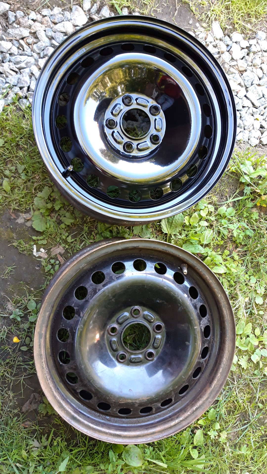

На лето отдали мне штамповки ржавые R 16 от форд фокус lll .
Вышли в итоге бесплатно, сам покрасил 500 рублей все удовольствие .

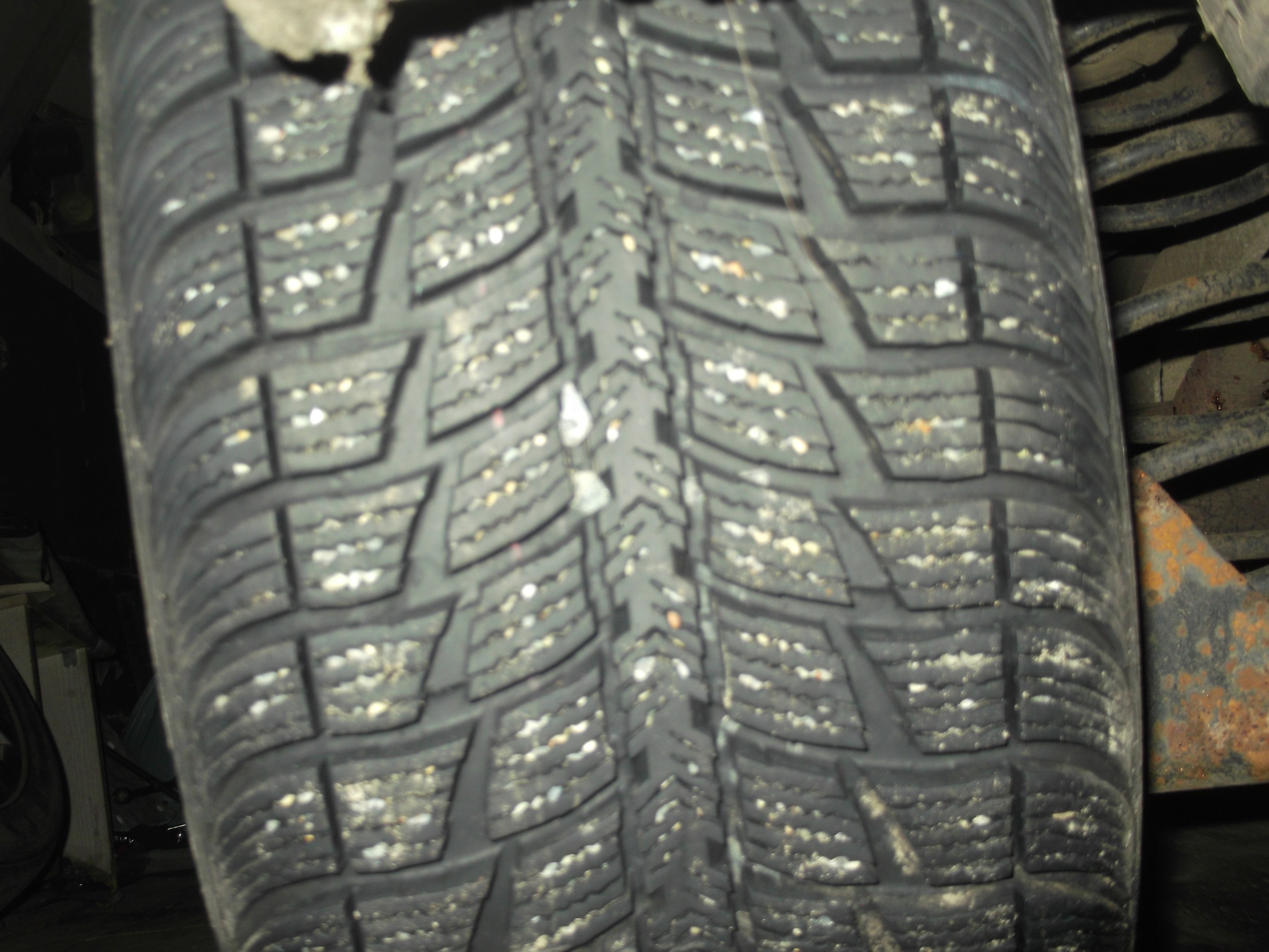

Была куплена резина Continental Contakt 2-3 как-то так называется .
Размер 215/60 — Высокий профиль, думал будет мягче но нет, жестковато .
Было куплено 5 баллонов за 2000 рублей на сезон — два хватит .
По поводу этого конфига — машина постоянно пытается выпрыгнуть из колеи, надо ловить и манипулировать рулем . Итог буду продавать . Ставить минимум R 17 .

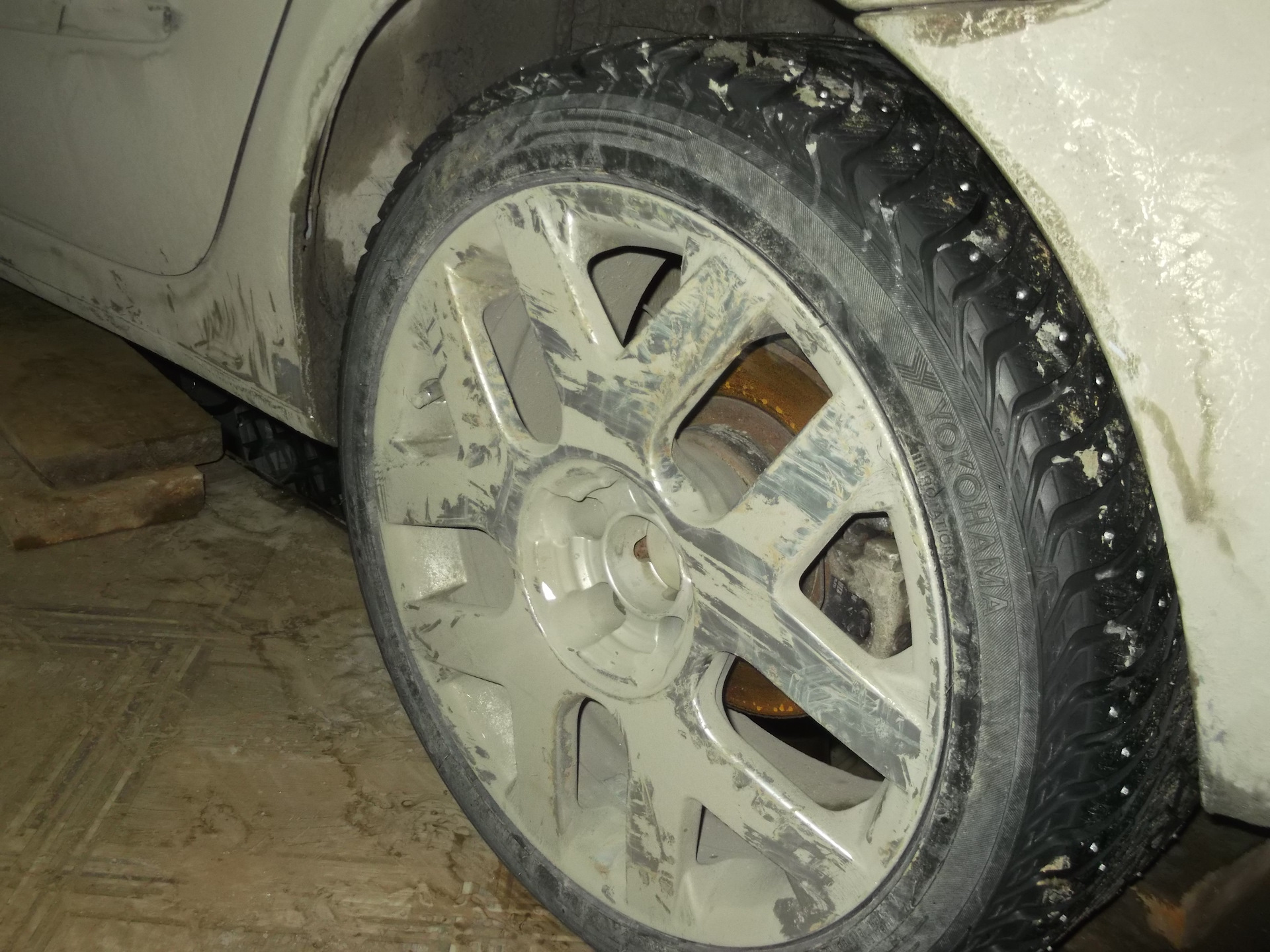

На зиму взял оригинальные диски от Citroen C6 — R 18 . ET 33 . Made In Germany .
Резина Yokogama IG35 . Размер 225/45 .
Обошелся меньше 20000 рублей .
