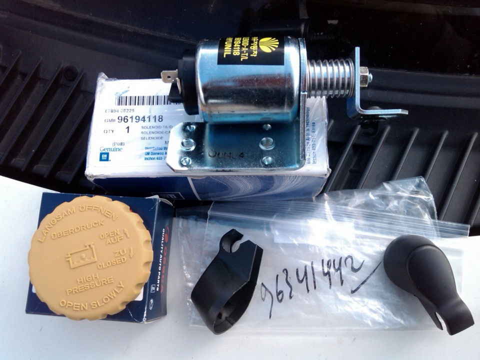

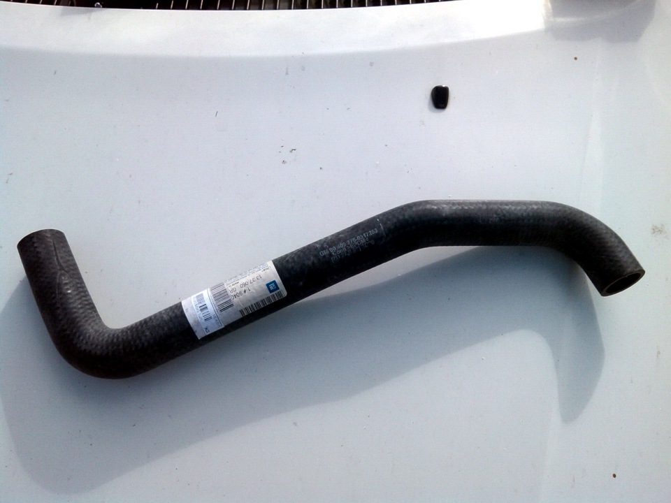

Купил недостающий патрубок оригинальный

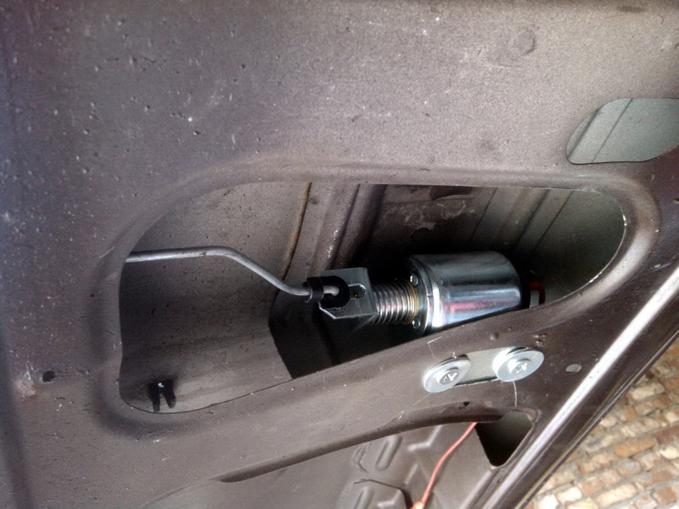

Мелочёвки недостающей (крышка расширительного, колпачки на поводки дворников, соленоид крышки багажника)
Сразу подцепил и отстроил соленоид

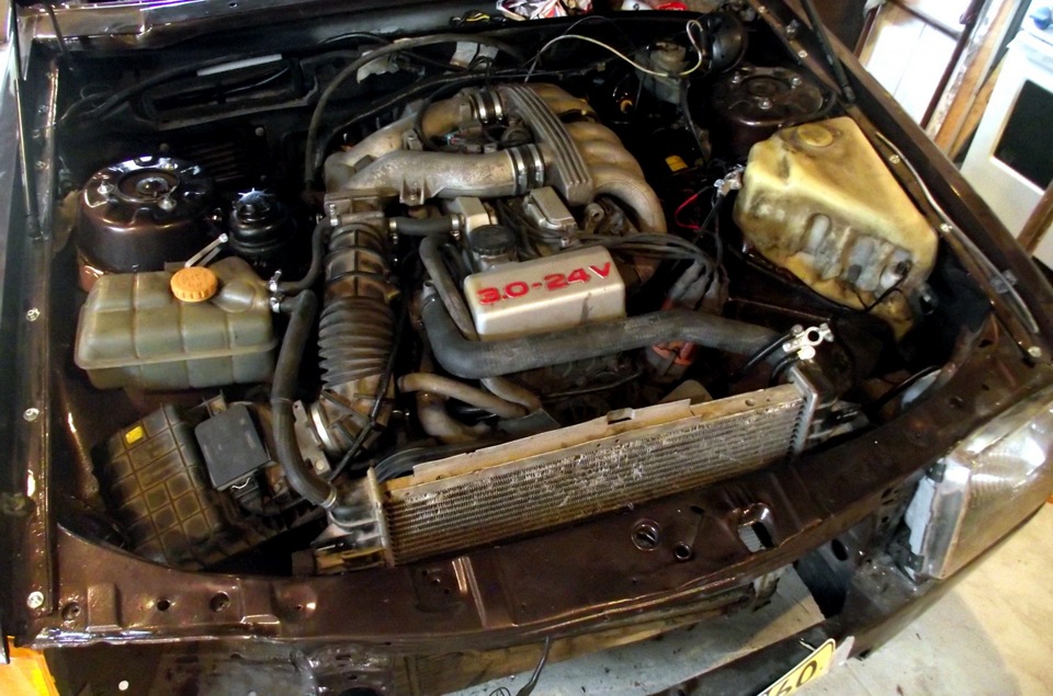

Собрал и залил систему ОЖ, ГУР

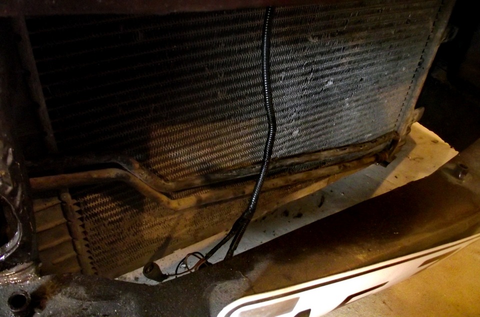

Поставил масляный радиатор ГУРа (иначе не закрепить, отверстий никаких не делал для крепления, зафиксировал перед радиатором через петли с резиновыми прокладками)

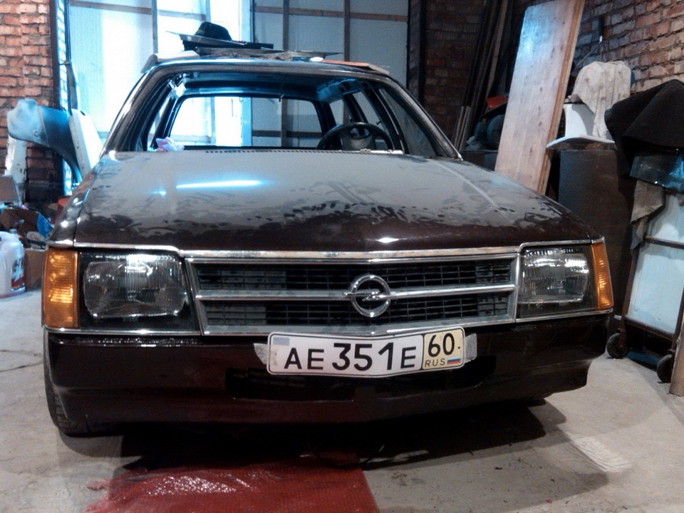

Подсобрал морду, повыставлял зазоры, смотрится очень даже приятно

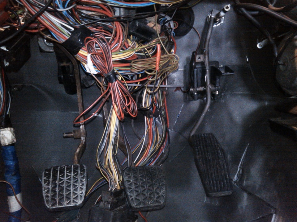

Наконец-то дошли руки до педали газа, она от Сенатора Б, как и остальные, и была прямая, упиралась в тоннель, и ось была низко — ушко под трос не совпадало. Переварил, согнул как надо, как и была тут

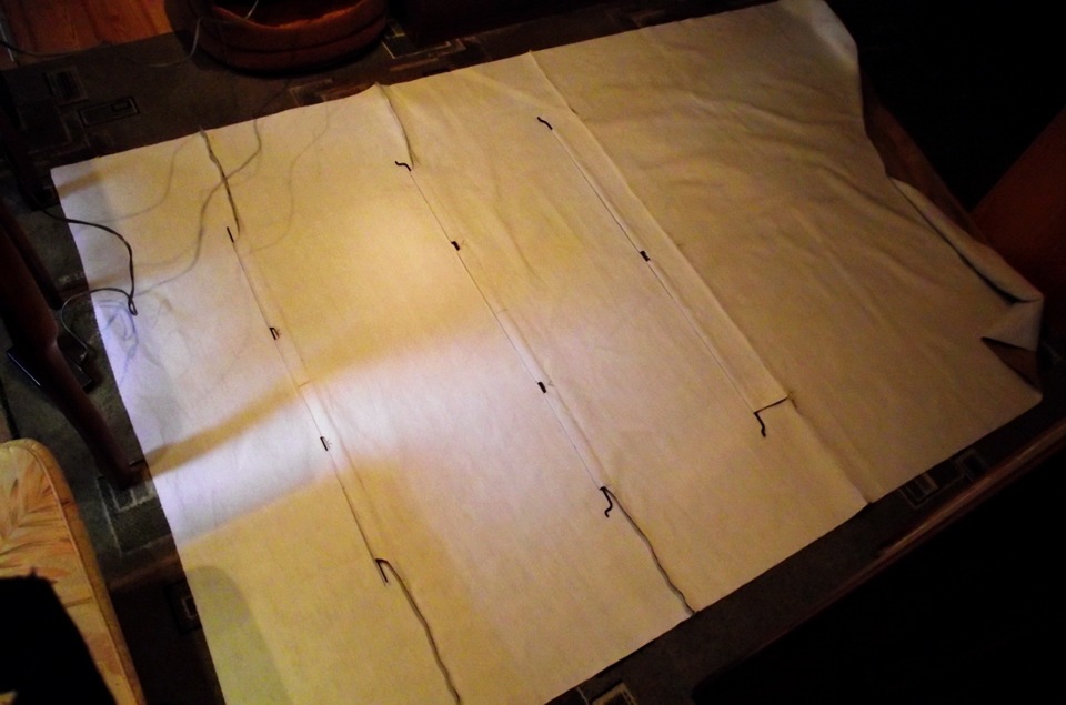

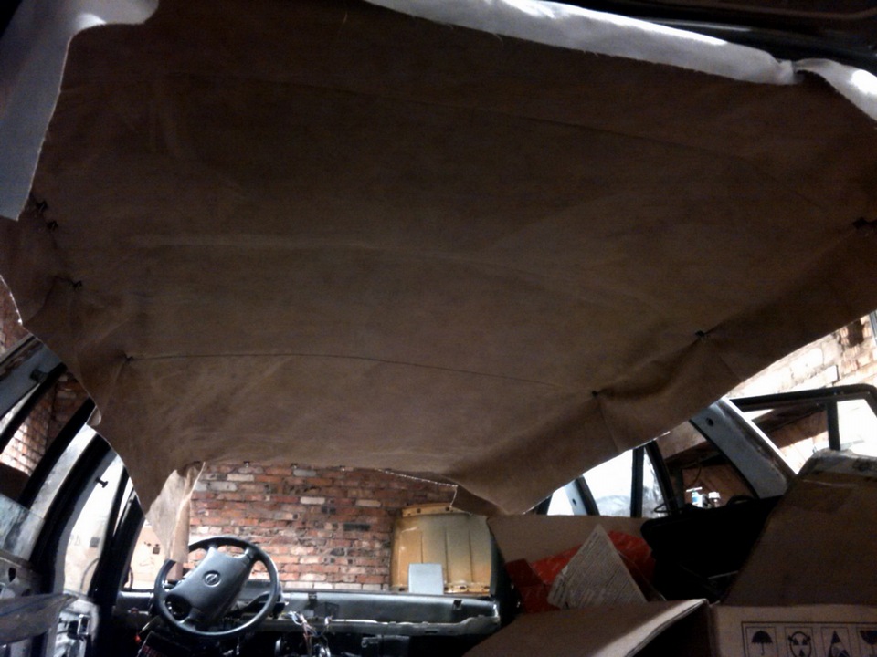

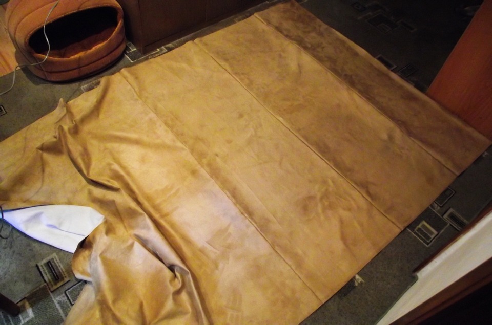

Дошил полотно потолка, пока ничего не обрезано и не прорезано, т.к. делаться всё будет по месту
Попробовал примерить, очень хорошо поддаётся натяжке, я доволен своей работой =)
