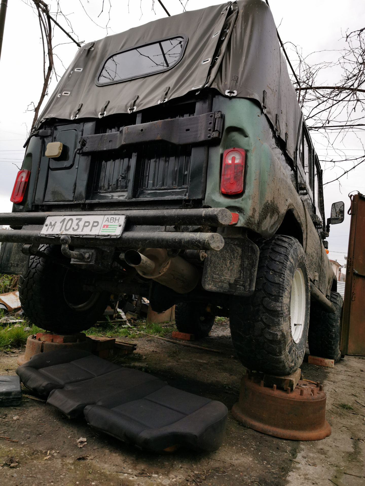

История о потери тормозов рассказал, а теперь расскажу о поиске причины поломки. Изначально думал что вакуумный цилиндр пропустил и жидкость ушла туда, так как часть тормозов схватывала я решил что пропали передние, но обрыв шланга или место где могло пропустить не нашел тогда начал смотреть по бачку, а именно какой из отсеков бачка был пустой что бы уже понять какие из тормозов отказали передние или задние, а так как у меня разделенный контур тормозов задних и передних то выявить не составило труда, так как бачок был пустой задних тормозов значит передние работали хотя по трассе тормозило так будто вообще еле на задних барабанах приехал, а не на передних где у меня стоят суппорта с тормозными дисками. В итоге оглядывая тормозные трубки идущие назад увидел что над чулком было сильно влажно, что бы убедиться точно я решил долить жидкость тормозную в ГТЦ и нажимать на педаль тормоза дабы выявить течь, но доливать жидкость не пришлось, так как пару нажатий на педаль тормоза выдавило приличное количество жидкости и указало место утечки, а именно перетертую тормозную медную трубку над чулком заднего моста в принципе ничего удивительно так как хомут державший трубку был без уплотнителя и в связи с чем со временем протер трубку.
Я рассказал вам где нашел течь и каким образом теперь скажу что трубка которая была повреждена шла к правому заднему колесу от тройника причем там было две трубки соединенные видимо прошлые хозяева поставили те трубки которые имели либо не угадали с длинной нужной трубки. Что бы не ошибиться самому я поехал на своем Уазе на местный авторынок и там подбирал нужную длину что мне в принципе удалось далее все просто с помощью специально тормозного ключа на 11 снял старые трубки закрутил новую, так же сделал самодельную втулку под фиксатор металлический на чулке моста который удерживает тормозную трубку теперь протираться не будет. Следующий этап нудная прокачка тормозов от самого дальнего правого колеса к левому заднему потом для профилактики прокачал передние тормоза так же от самого дальнего переднего правого колеса переходим переднему левому и финиш тормоза работают отлично.Всем удачи не теряйте тормоза.
