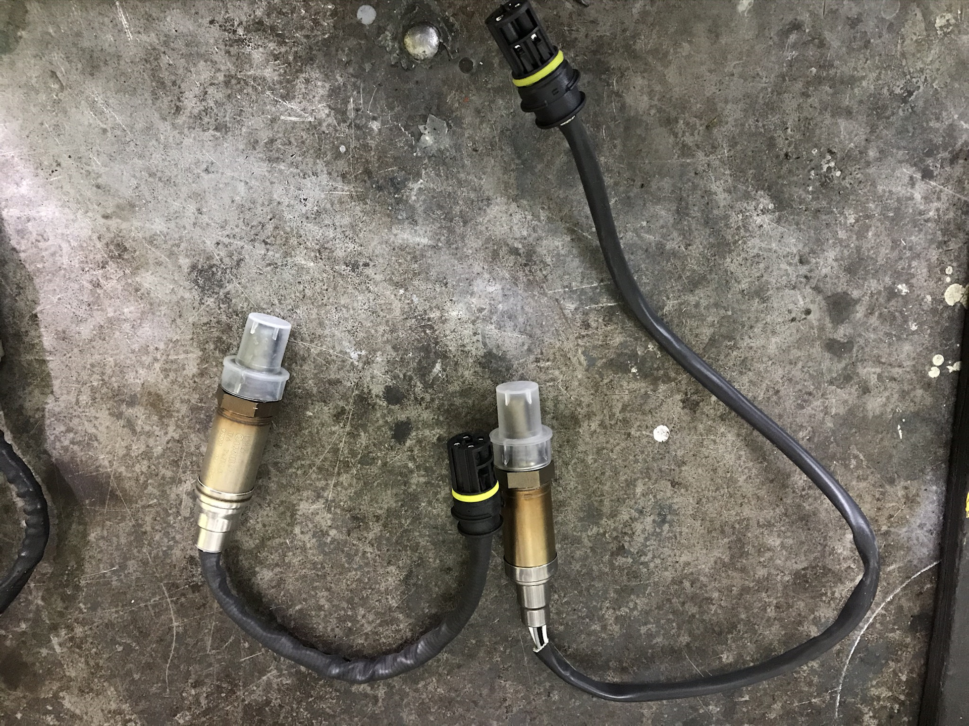

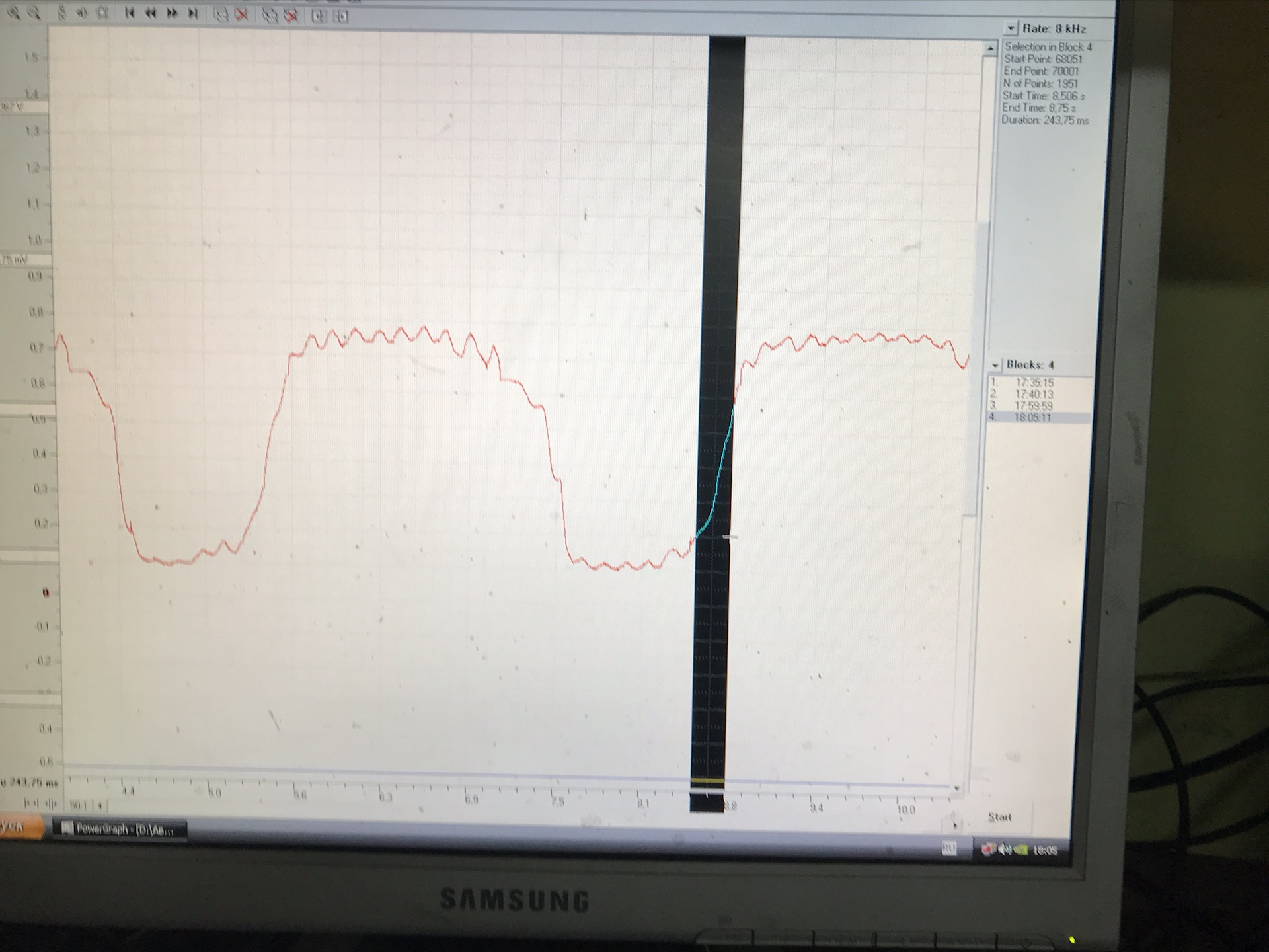

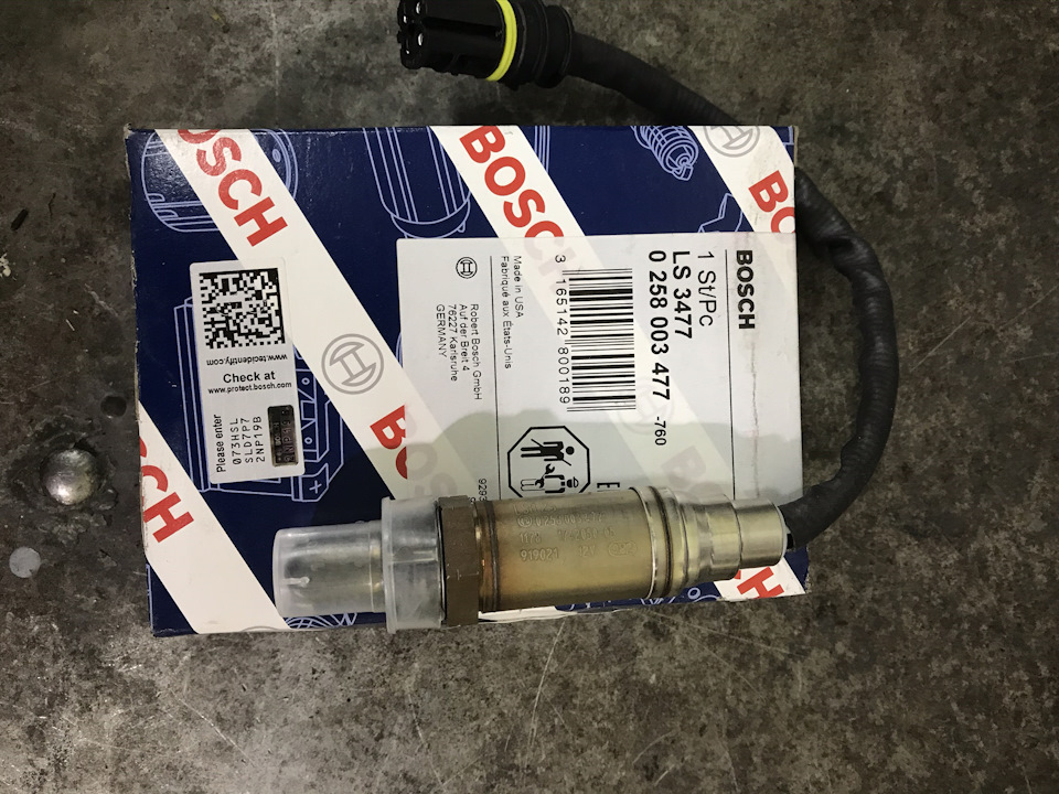

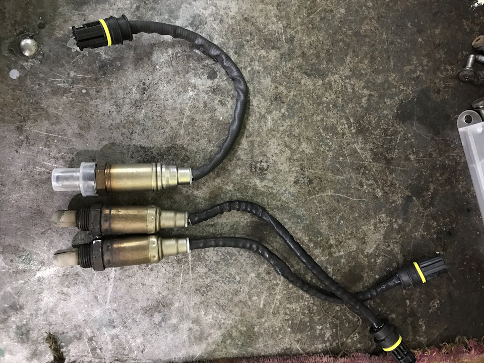

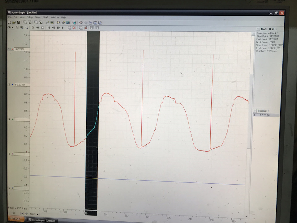

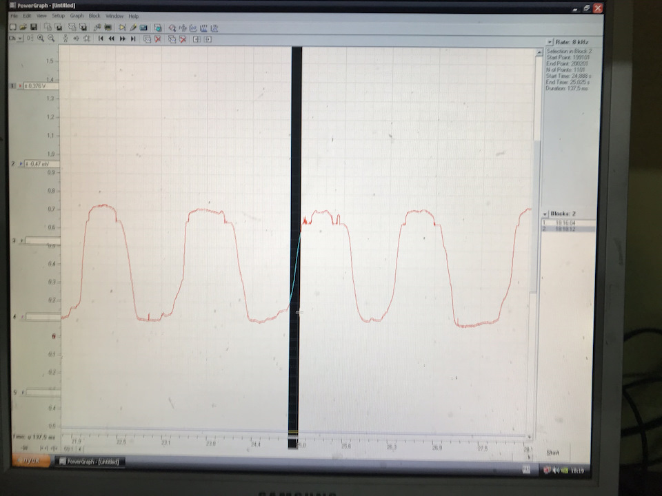

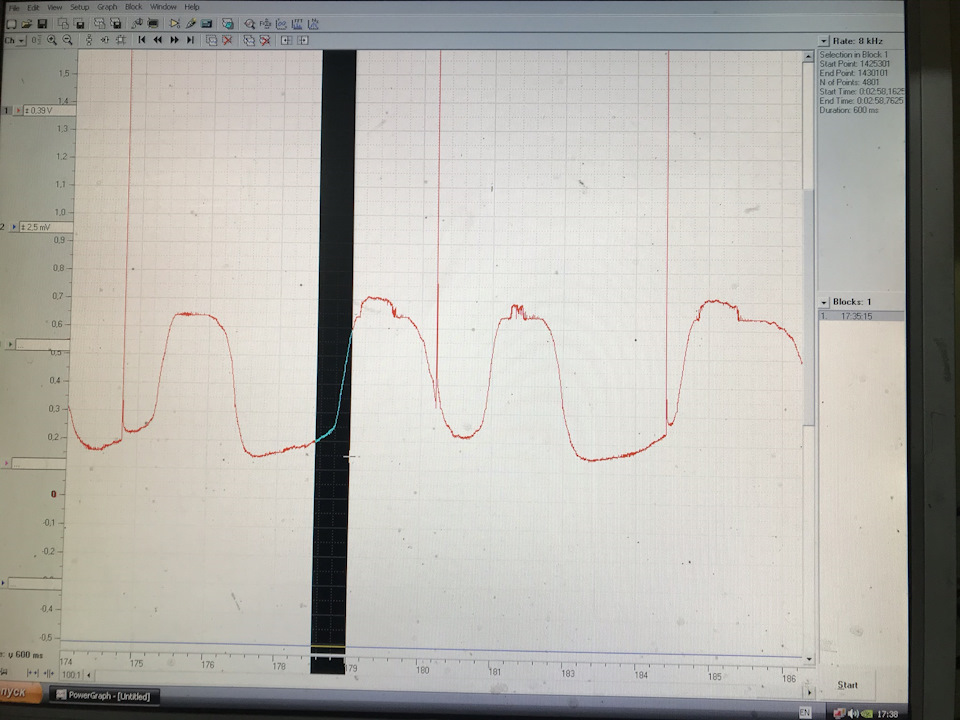

На машине были установлены еще родные датчики и до сих пор работающие, Единственное смущало увеличенное время переключение с 0,2В до 0,6В которое должно быть не более 120 мсек. Для интереса заказал один датчик BOSCH — 50 у.е. второй на aliexpress за 15 у.е. По остилограммам видно, что у китайского время переключения лучше, буду наблюдать за старением датчиков и срокам службы. Кстати, кто реально знает (на практике) на что влияет время переключения, буду рад услышать. Заодно замерял давление в выхлопной системе, были интересны показания после удаления катализаторов. Ссылка на датчик aliexpress.ru/item/400006…042311.0.0.734e33edBYB7xb
Запчасти на фото: LSH25, 0258003477
Запчасти на фото: LS3477, 0258003477

"на что влияет время переключения"
Как на, что? ) На изменение состава смеси.
Я имел в виду как во время эксплуатации это проявляется. Я пока не почувствовал
ну чем дольше датчик переключается, тем дольше смесь будет богатой или бедной. На расход влияете и динамику. Но по факту, что бы это ощутить то он должен очень сильно тупить. Но по науке время реакции должно быть не более 200 мск.
ew8es
Вот почитай если интересно.
www.zr.ru/content/articles/12100-vrema_reakcii/
Да это я все знаю)) и для этих целей ёще лет 10 назад на базе звуковой карты в ПК собрал 2-ух канальный осциллограф и через него не один десяток а/м прошел) Просто на практике 120-900 мсек обычно никто не чувствует. Но все равно спасибо, что откликнулся, не думал что кто то в теме)
ну так и я о том же.
А вообще лямбда зонд рекомендуется менять раз в 100 тысяч или раннее. У Автоваза даже в ТО был пункт. Замена лямбды на 70 тысячах.
А по факту у БМВ он и под 300 тысяч почему то работает.)))
