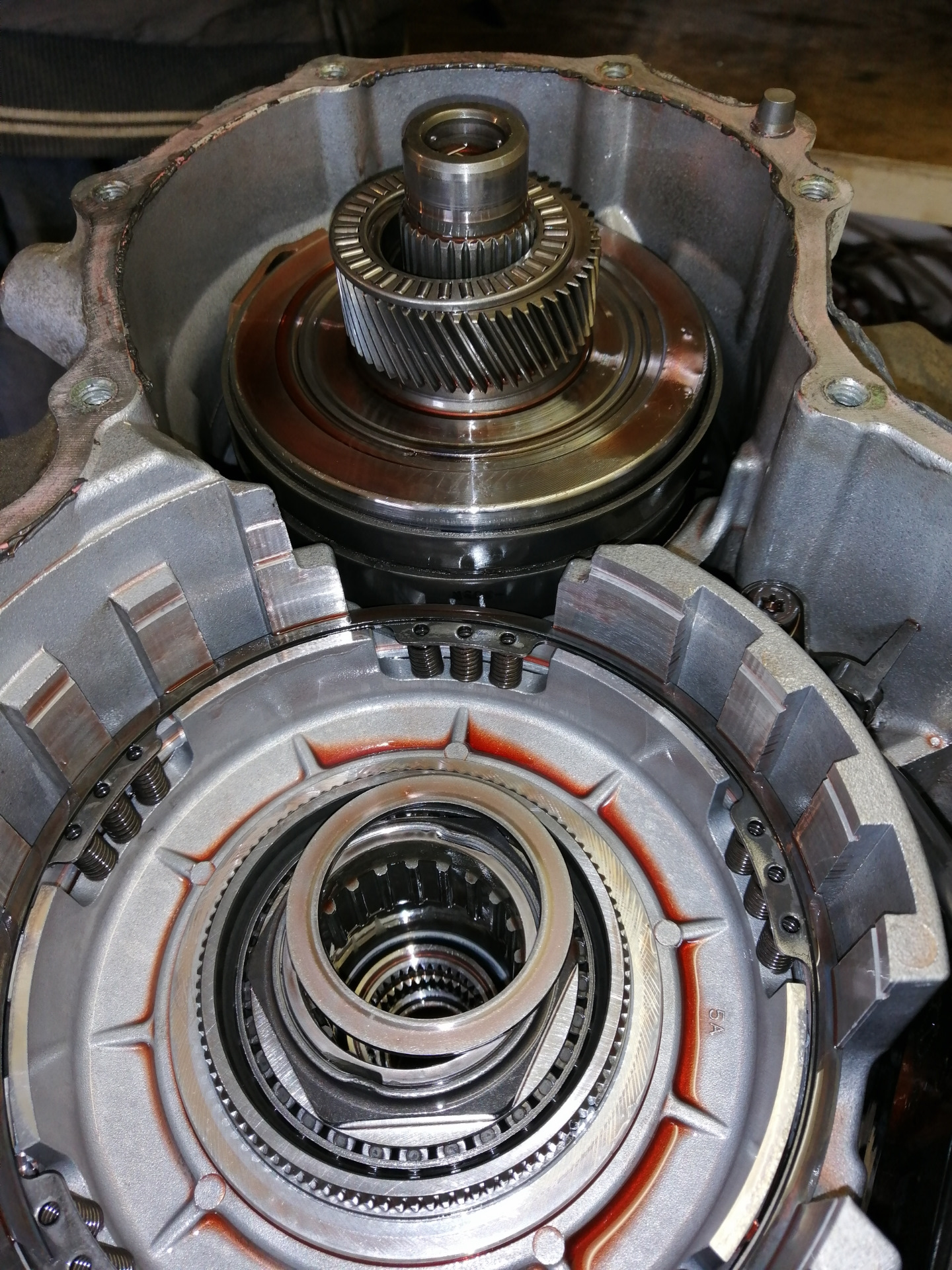

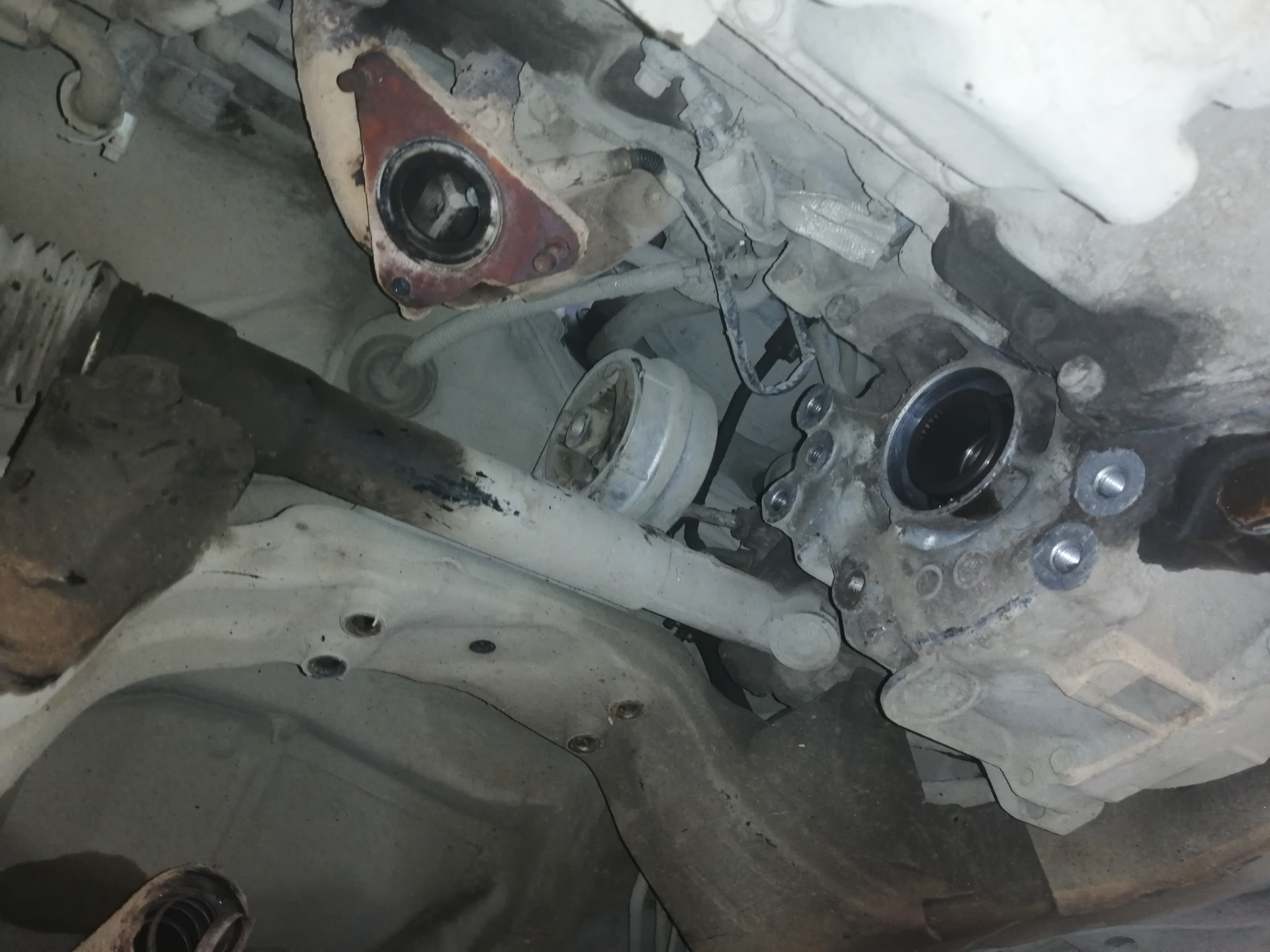

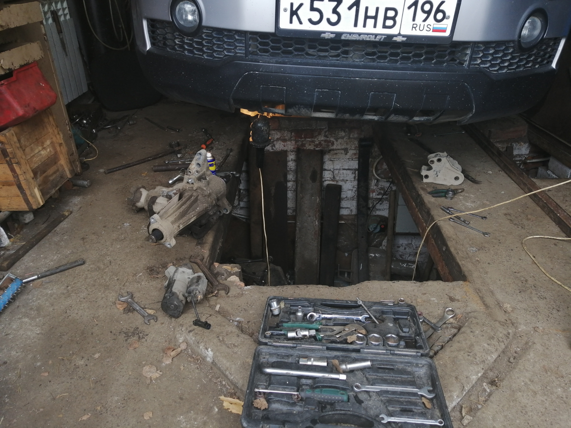

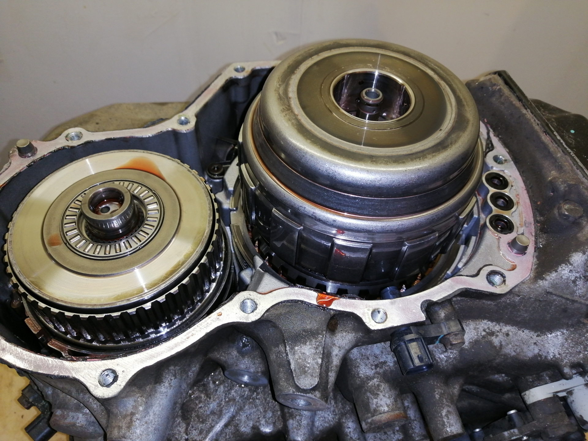

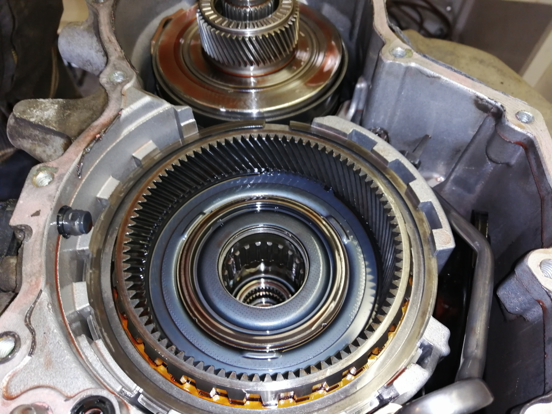

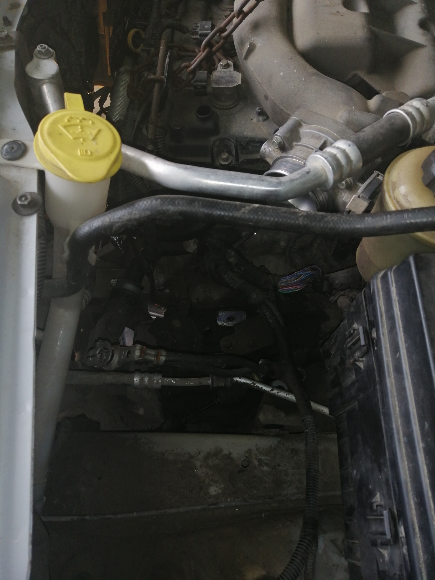

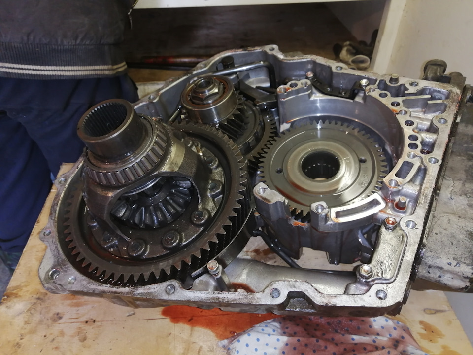

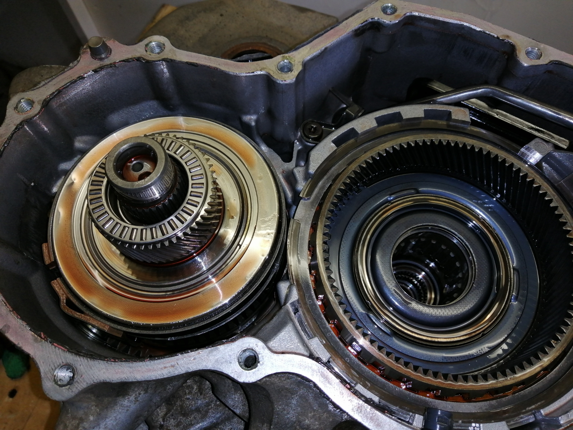

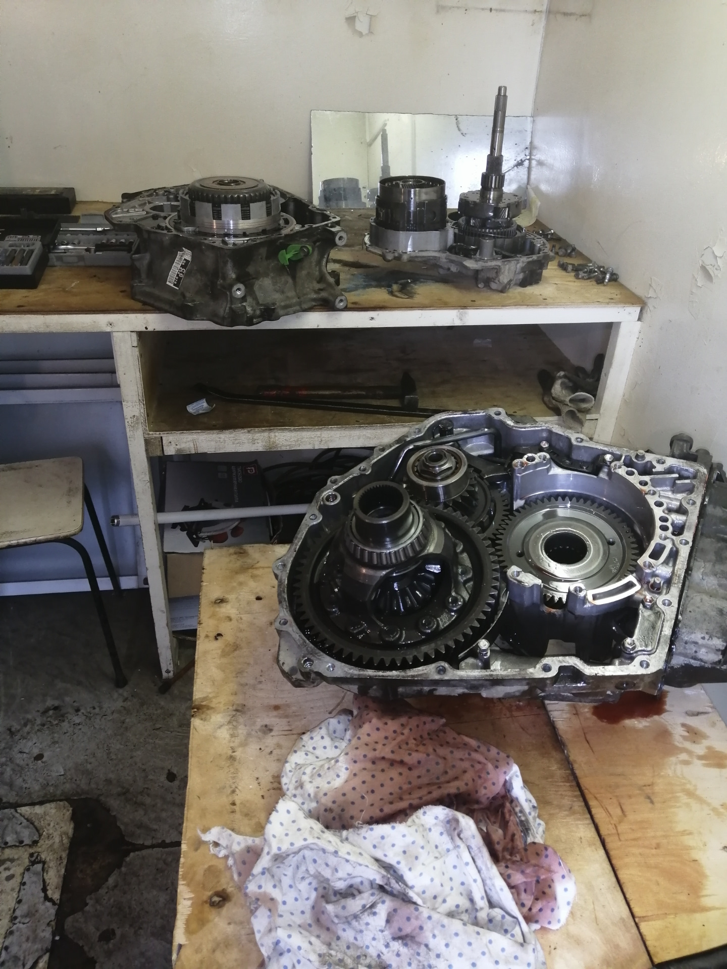

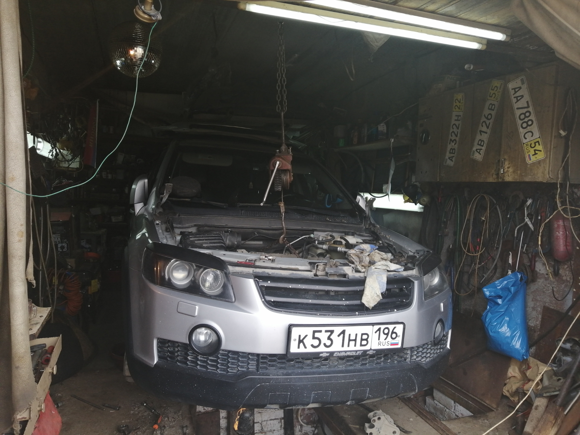

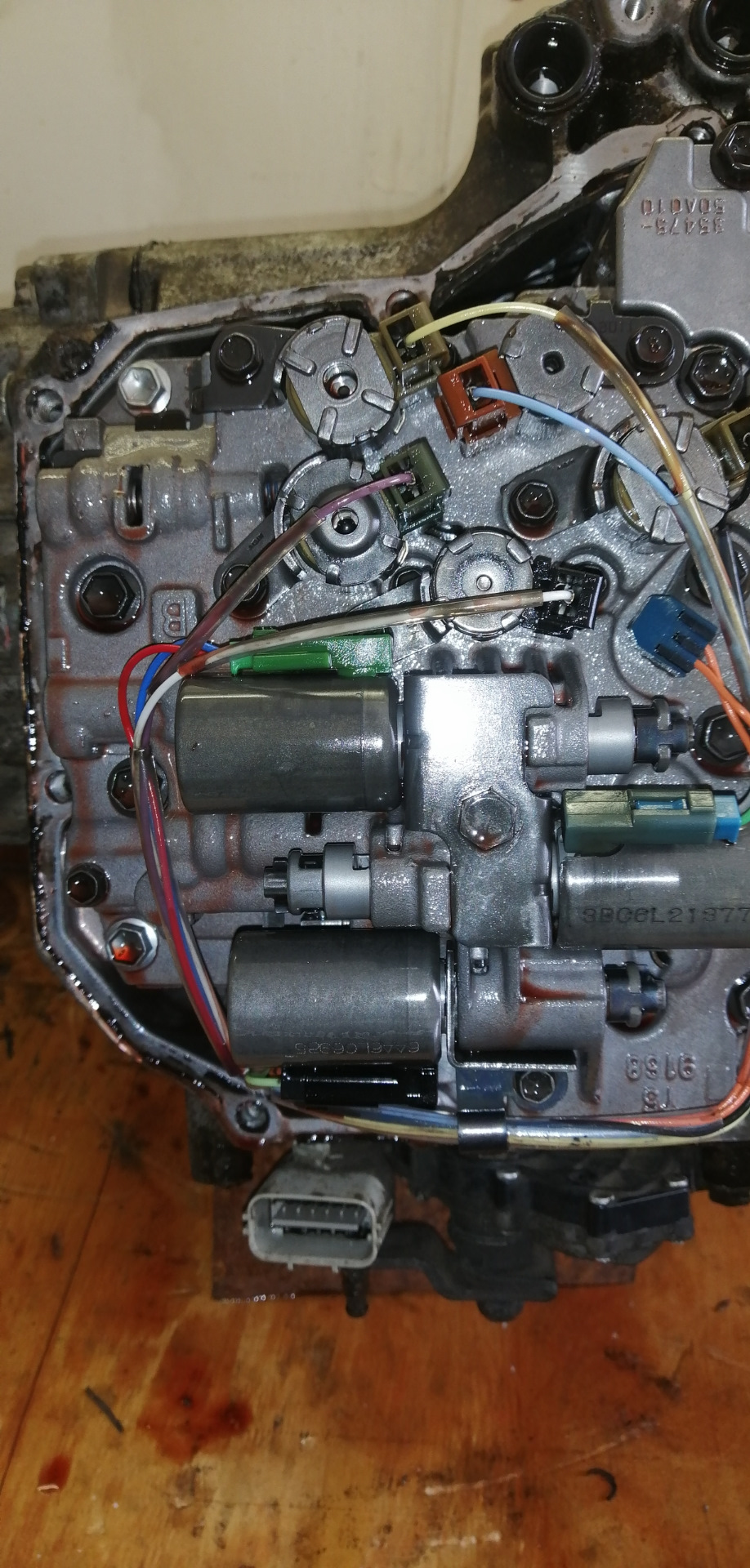

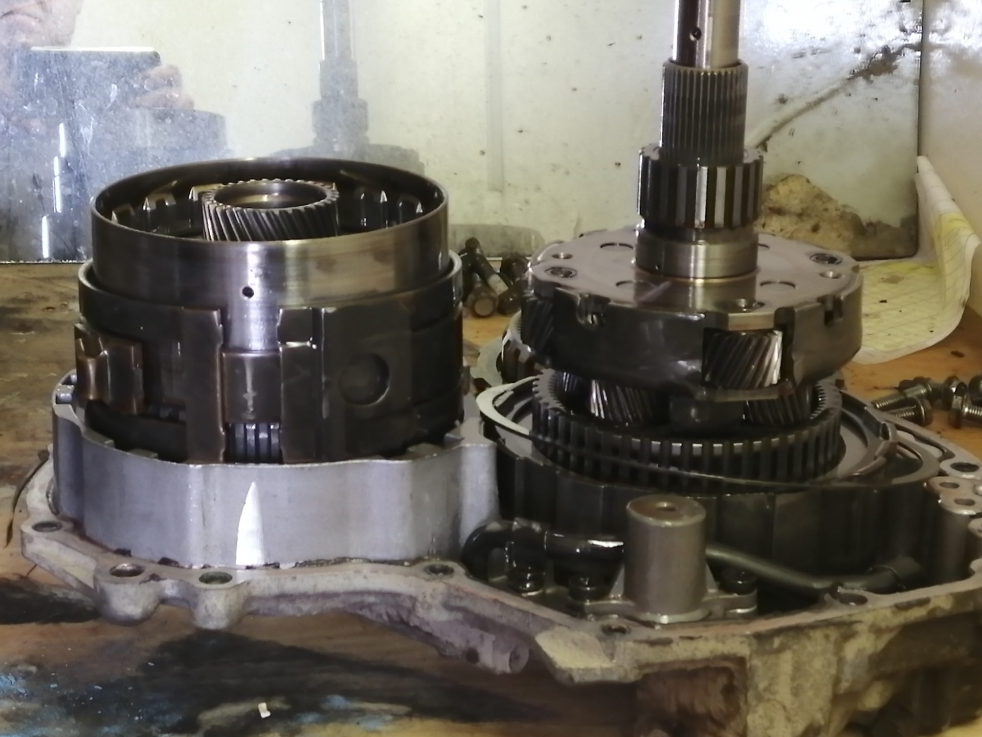

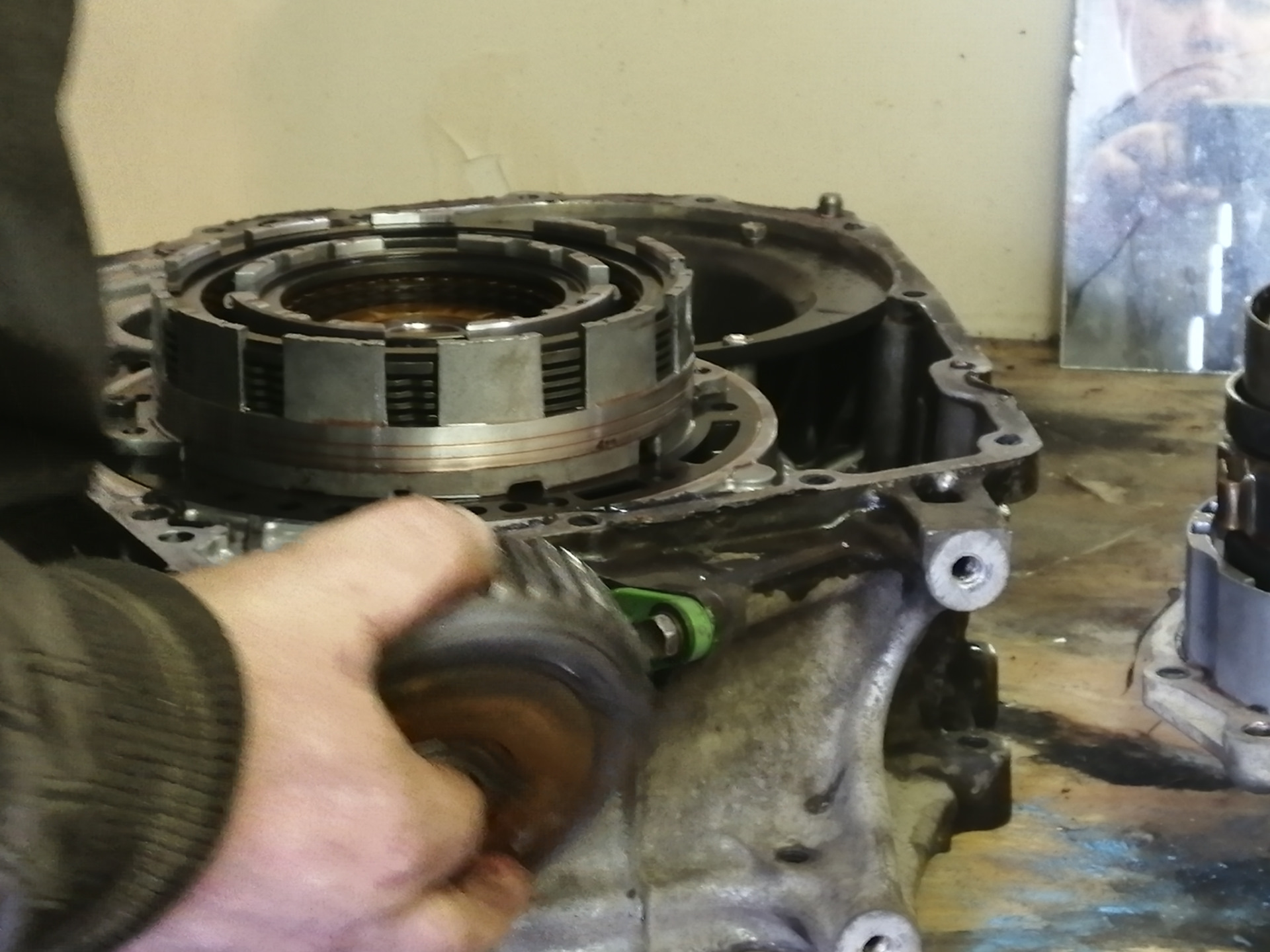

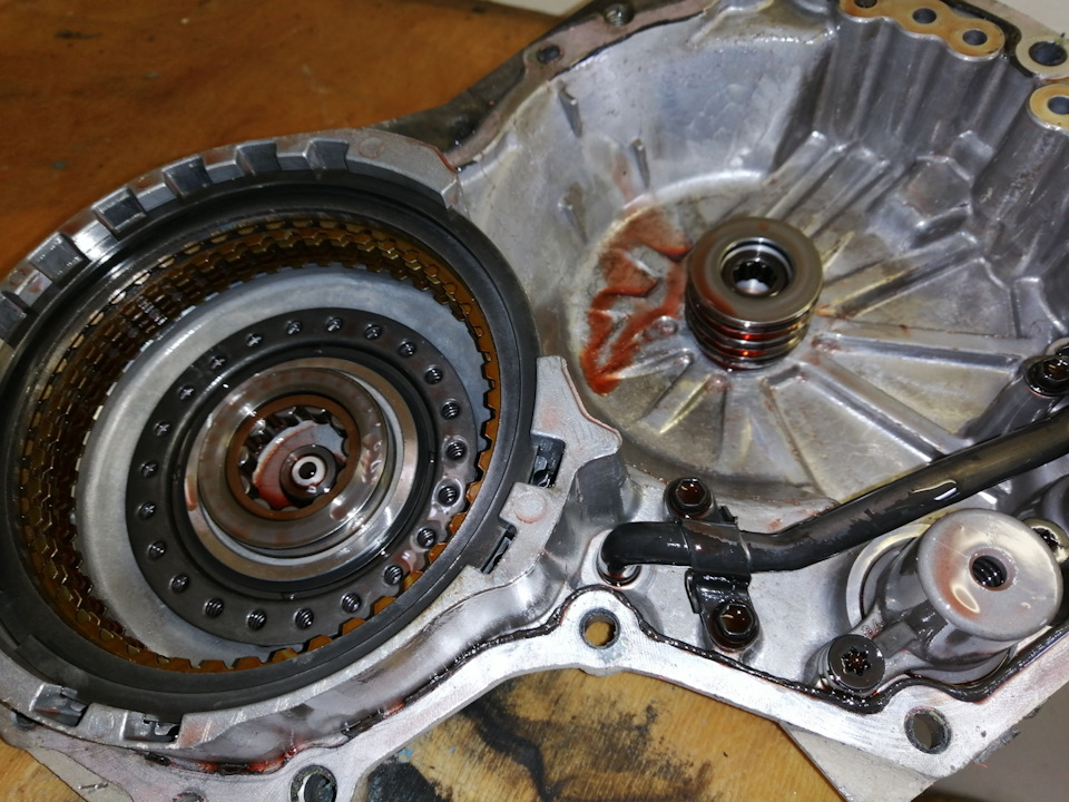

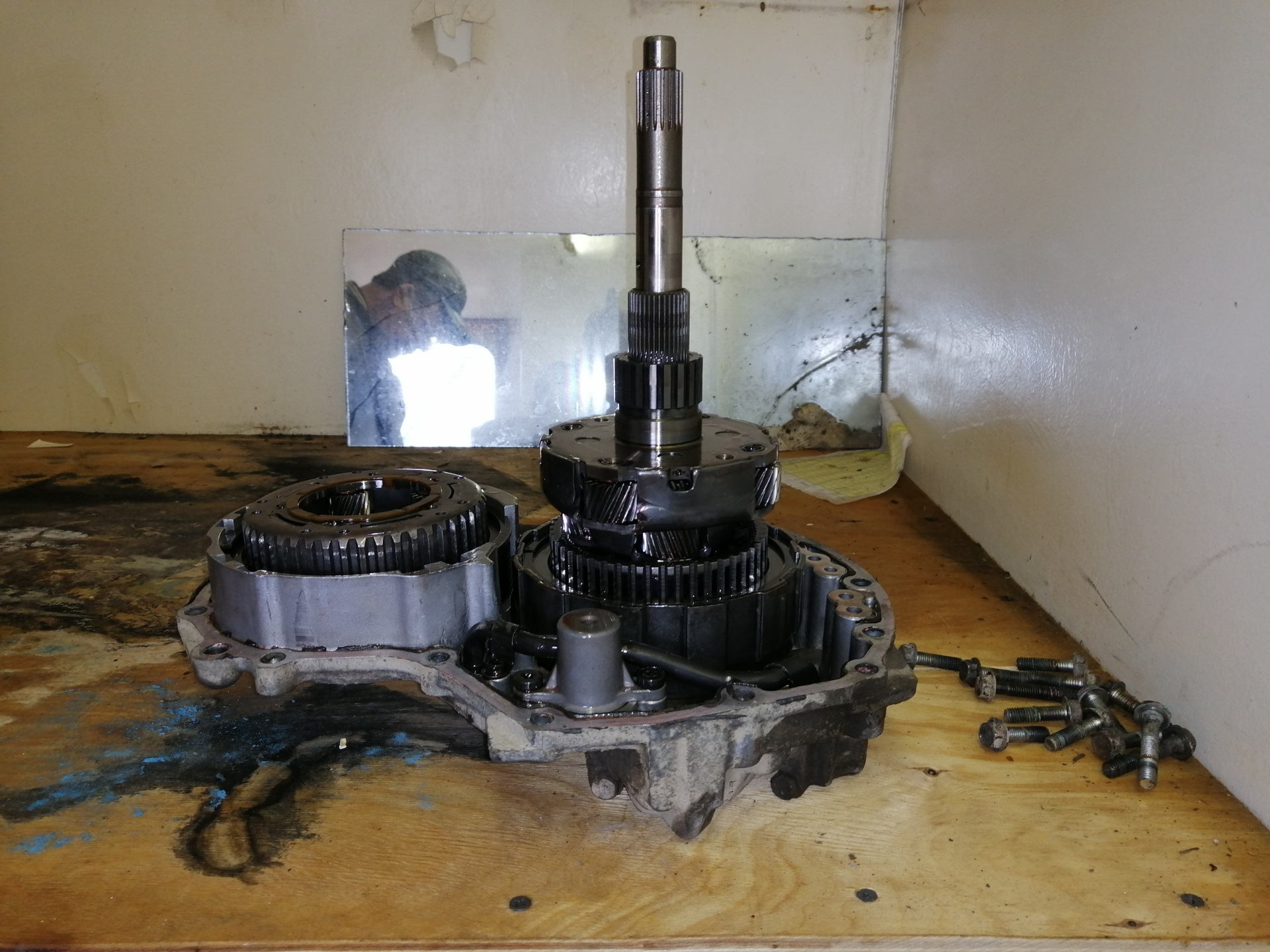

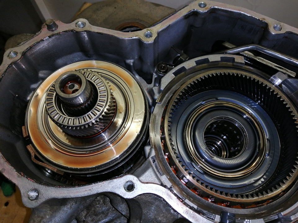

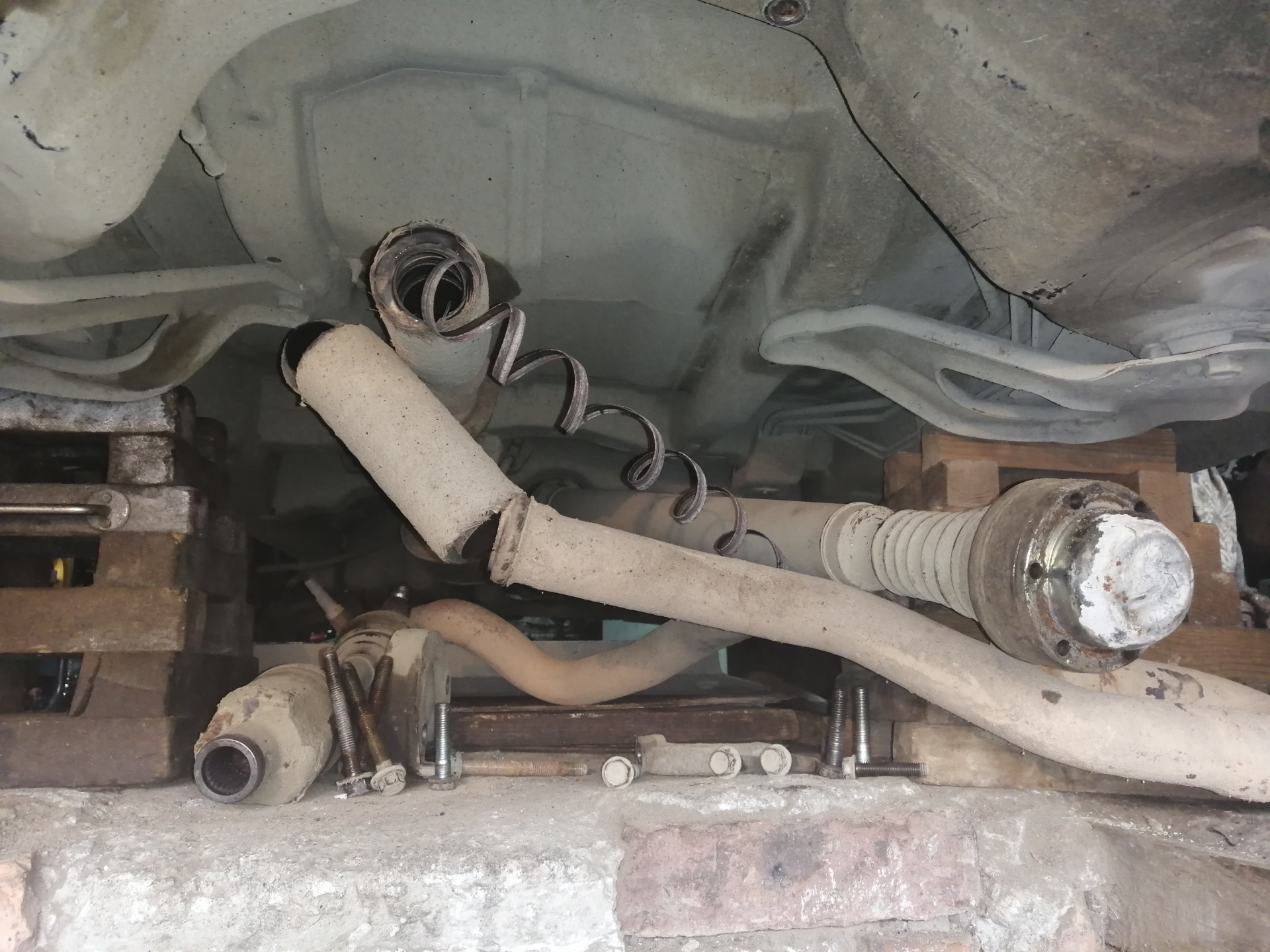

Перебрал сам с товарищем, рем комплект заказал в Москве, все фрикционы прокладки в комплекте.два дня снимали, день перебирали ну и два дня не спеша обратно сували. 20 т. уже, полет нормальный, вот только тоже хочу заморочиться за доп охлаждение.

А что именно заказывал для ремонта?)

Молодцы. Гидротрансформатор не трогали? И на каком пробеге пришлось ремонтировать?
Бублик старый остался, пробег показывала 147 т. км. Ну я её брал в автосалоне б/у, так что по любому смотан
Да уж)) столько же, возможно, и смотали) а как фильтр-сильно забитый был? не вскрывали? да и вообще общий износ по железу как?
Фильтр грязный был, по железу вроде всё норм

У нас в ней фильтр чистит только подачу масла в гидроблок, а так этой коробке я так понял вообще пофиг на грязь
А ремонт затеяли из-за пинков или еще чего-то?
Сначала пиналась сильно, потом резко если газанешь буксовать начала, как будто скорость вылетала

Здесь заказывал, atpshop.ru
www.atpshop.ru/transmissi…s/kits/aw55-51sn-351.html
По рем комплекту поищу, где-то осталась инфа у меня

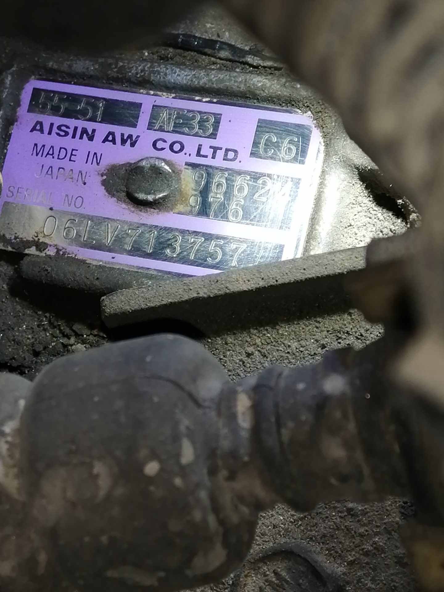

номерки то есть ремкомплекта и что за модель коробки? у нас их три по моему ставилось
На сотках АКПП была только Aisin 55-51tis-chevrolet.com/files/sm-c-7c2_5a0.ru.php#c5a0gs
Вроде как одинаковые. Но смущает c5, c6. Что зачат данные обозначения. И исходя из статьи, получается что на 2.4 можно ставить АКПП от 3.2?
Модель то АКПП одна, а судя по ТТХ, различие только в передаточных числах главной передачи.
Понятно.
