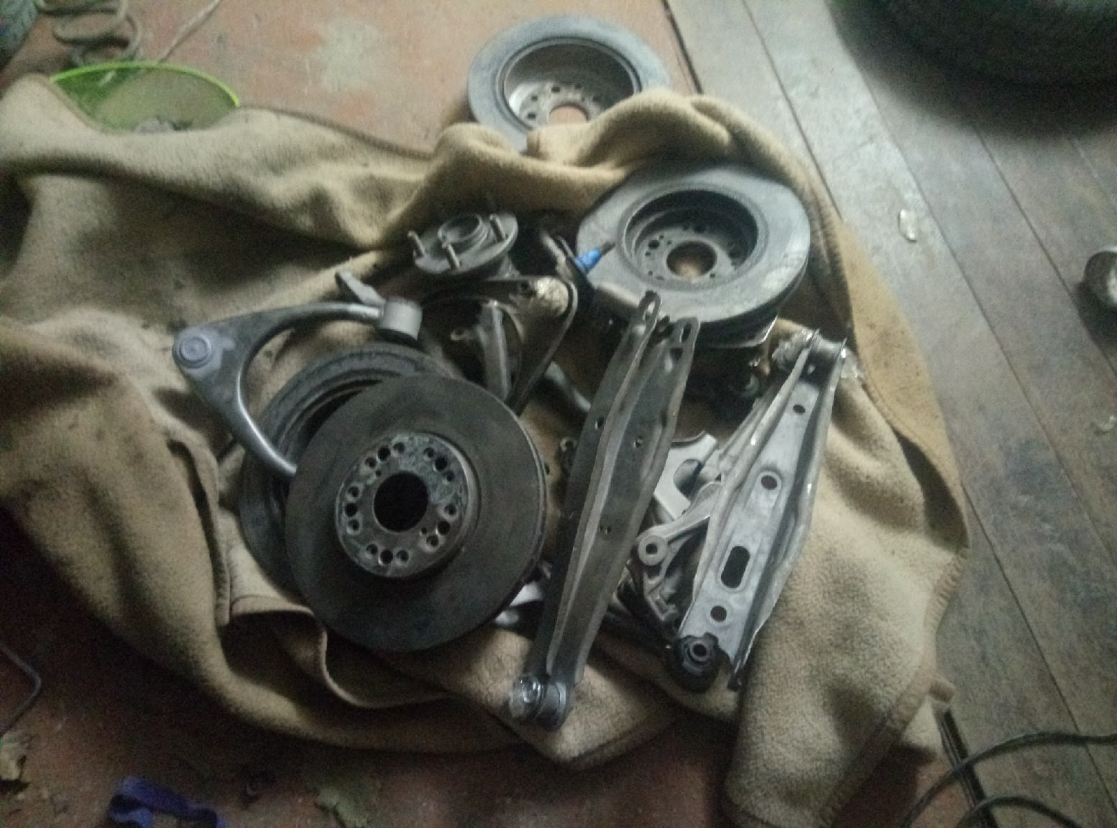

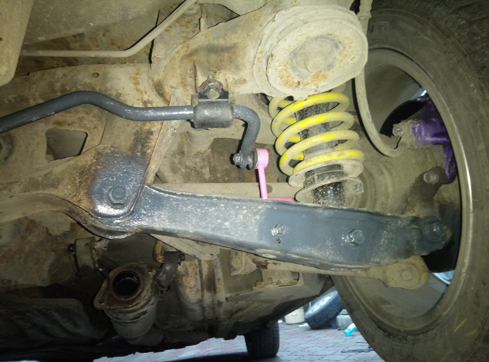

Категорически всех приветствую.Стал замечать стуки в ходовой, заехал на сервис, и мастер показал неисправности.

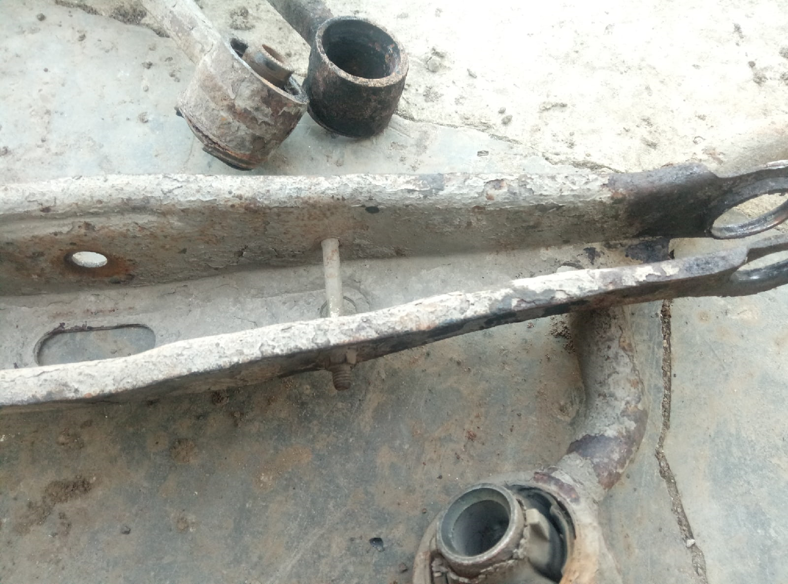

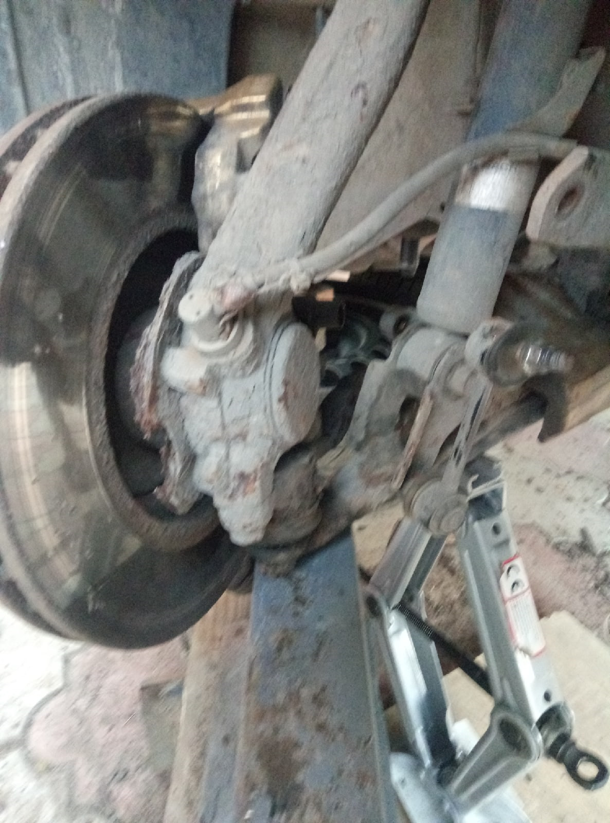

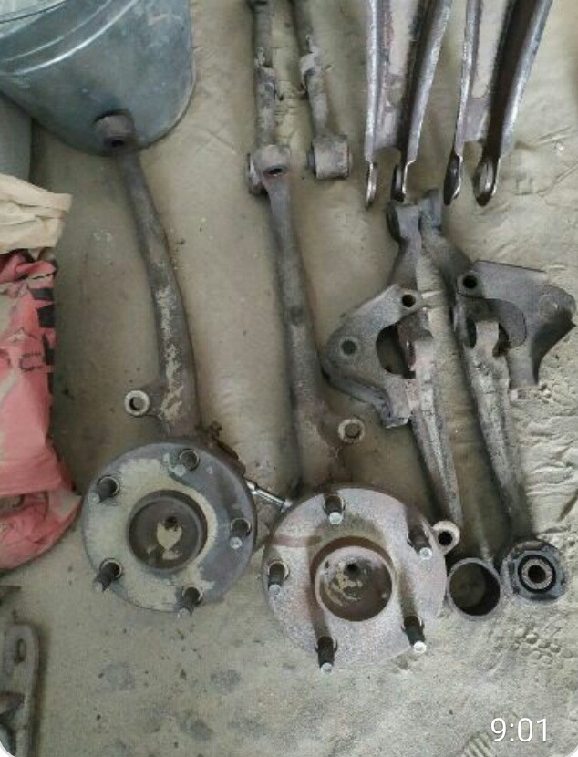

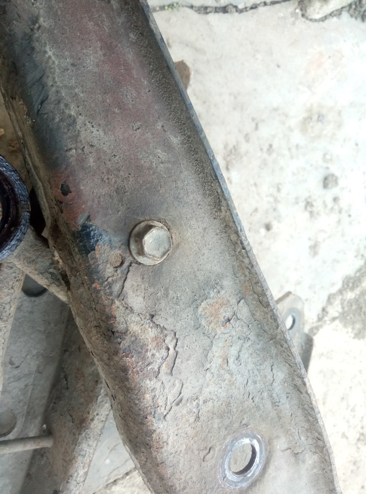

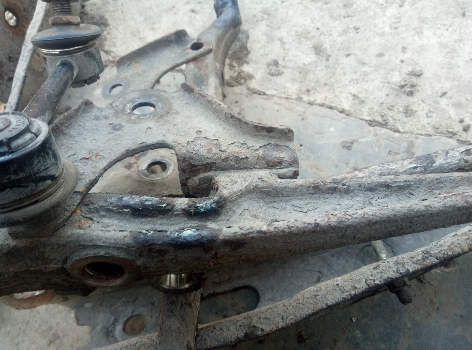

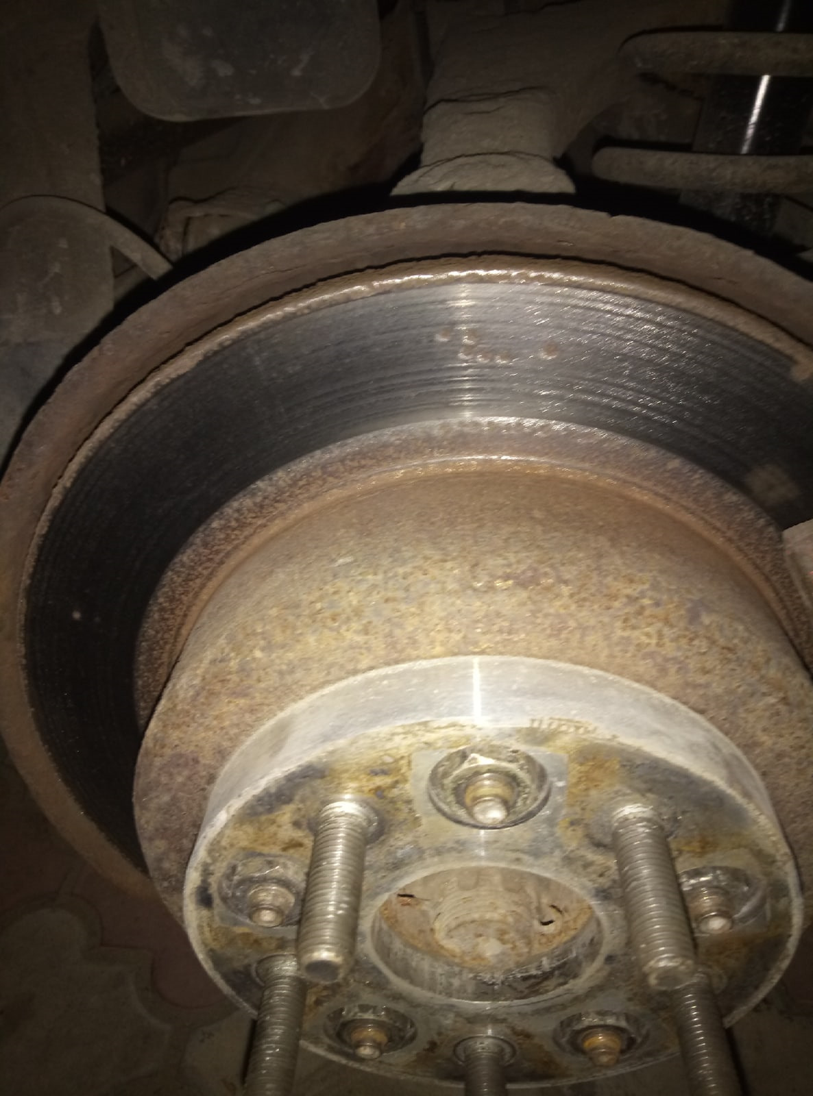

Осмотрев после, самостоятельно, составил список.На передней оси сайлентблоки косых и поперечных рычагов.На задней оси плавающие сайленты нижнего поперечного и в последствии сайленты на другом конце рычага, не смог открутить болты, только пилить.
Разбирать всё это был тот ещё ад.Машина до этого жила в германии, дороги идеальные, много заводских дитолей, и ржавое до ужаса.
Если бы я жил в России, заказал бы рычаги с японии, и не парился, но не все так просто.

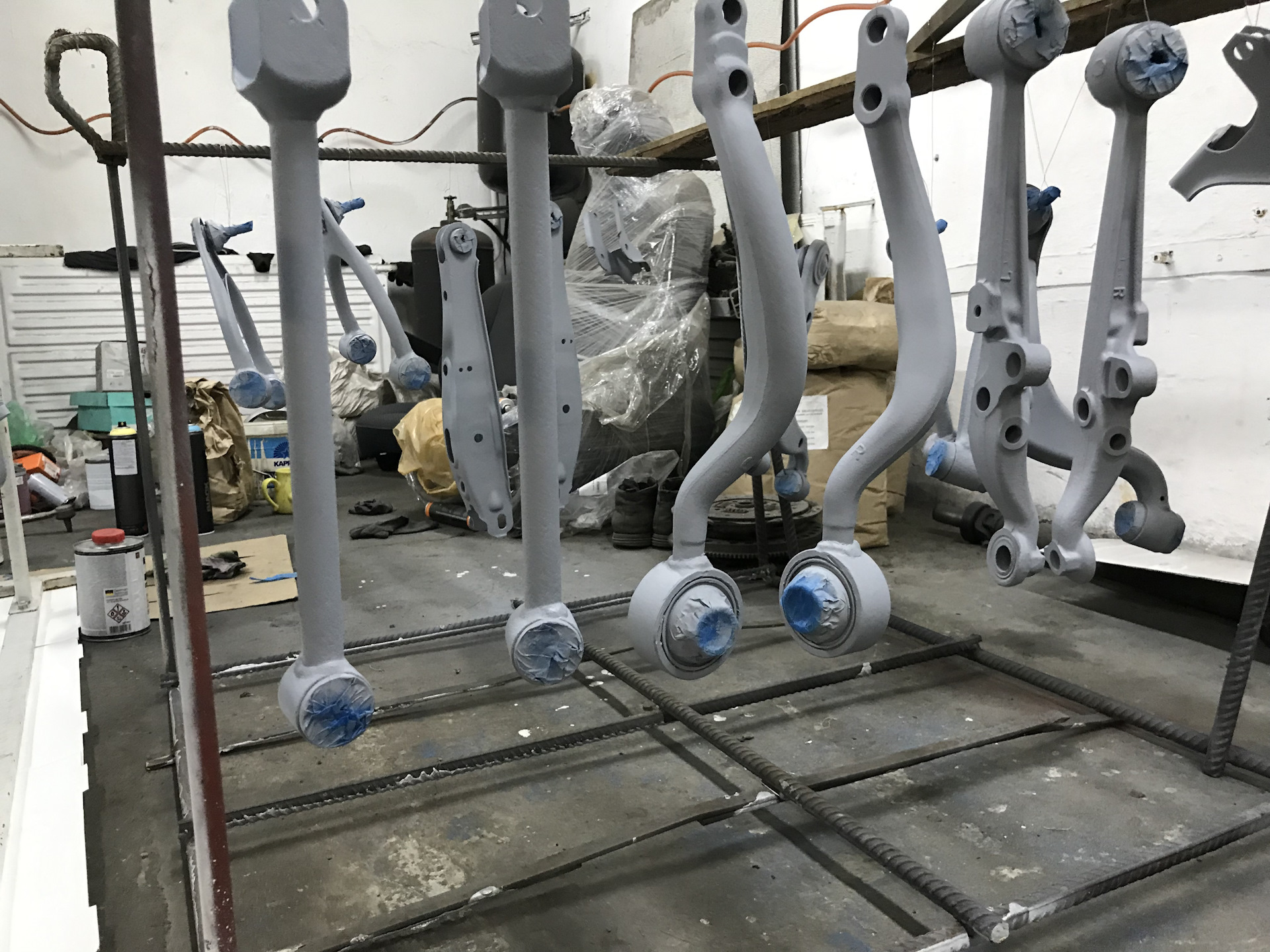

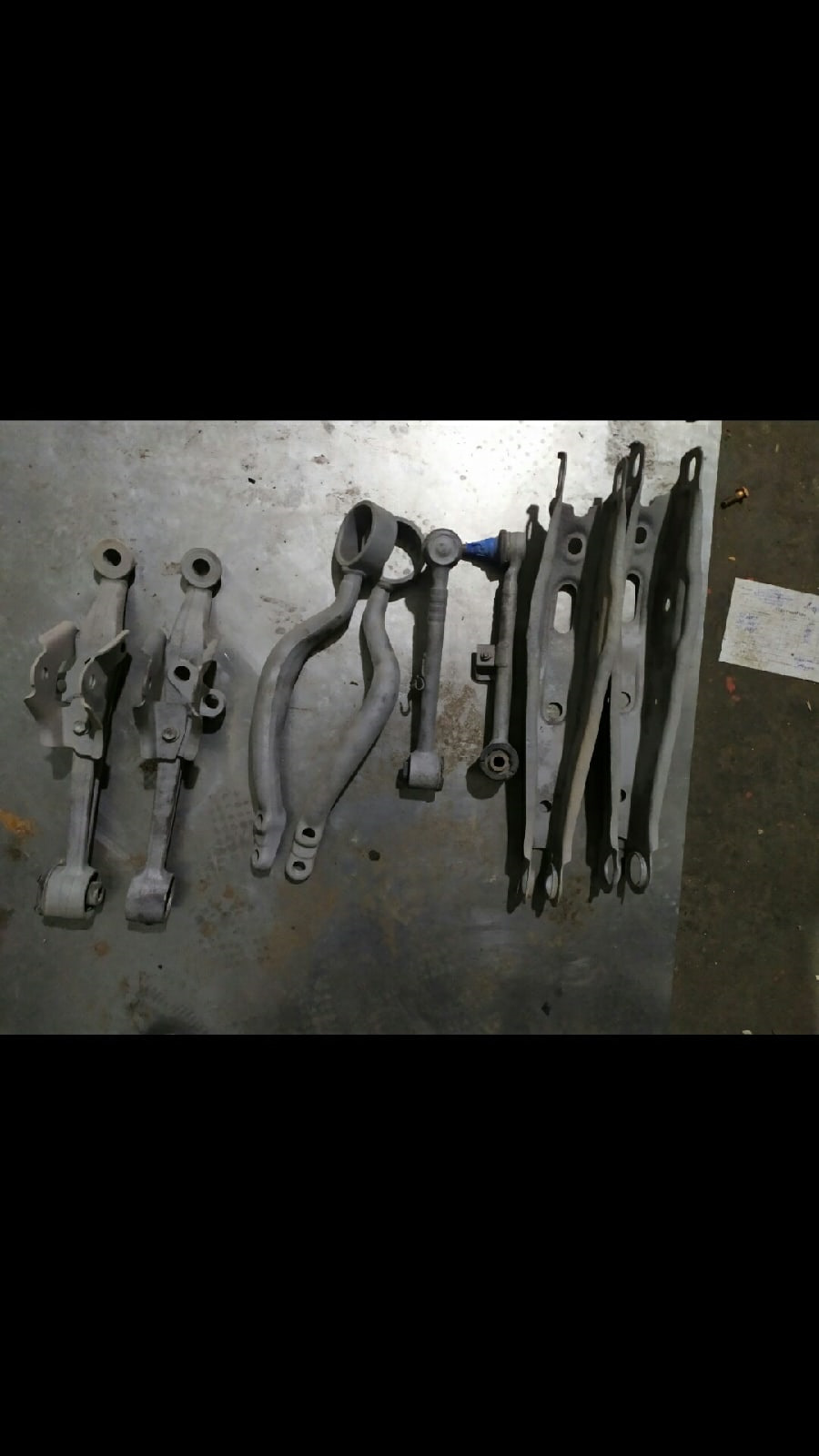

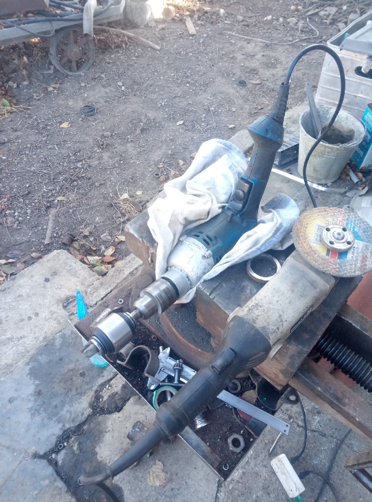

Ставить обратно такой ижанит, я не был готов, поэтому решил пескоструить.

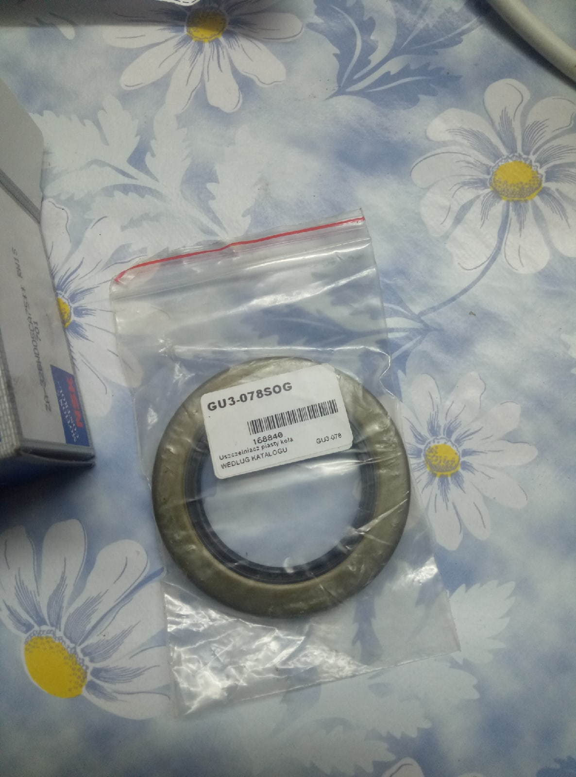

Отпескоструив передний правый кулак, я понял, что-то здесь не ладно, ступица вращается с трудом, попал песок, хотя и затыкал отверстие под датчик абс.Блэть
Разобрав увидел, что убежал пыльник/сальник подшипника.

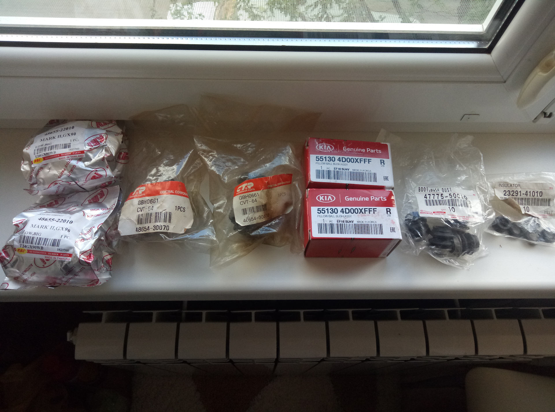

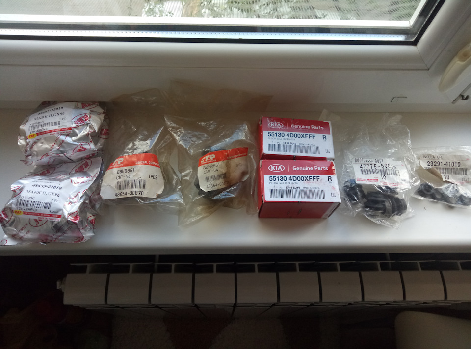

Искал искал, ничего не мог найти толкового, нашёл MOOG за 550лей, уже хотел брать, но скинул номер товарищу alfa1887и спустя несколько минут он кидает ссылку с NSK за 470лей.
Спасибо тебе добрый человек за покупку и отправку!

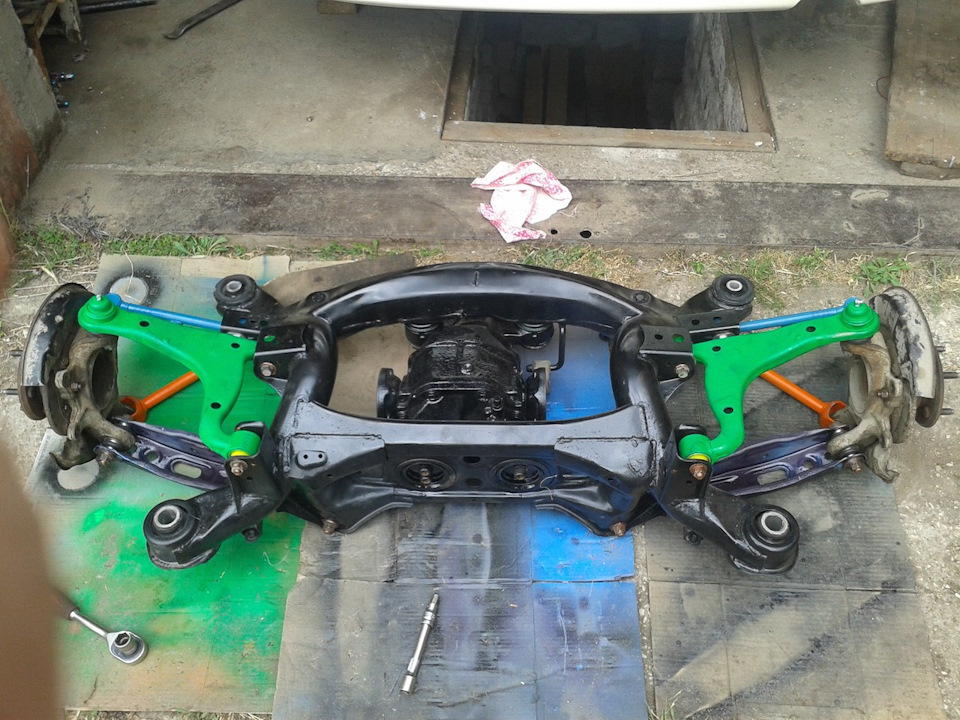

По порядку:косые рычаги RBI от марка(легенда, таких больше не делают XD), поперечные CTR.

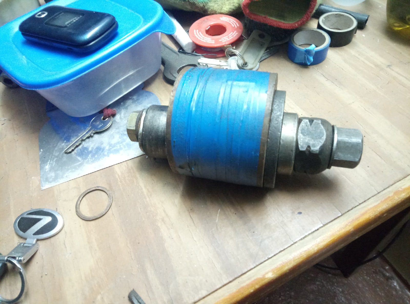

Те кто сталкивался с плавающими, знаю не все так просто, но #снизначительными пириделками подходят сайлентблоки от кии 55130-4d000, пока искал наткнулся на как пишут усиленные 55130-4D00XFFF.
Как гласит интернет, внешнюю обойму надо сточить на 1мм, и внутреннюю втулку укоротить на 4 мм, и в итоге мы имеем тойотовский сайлент))Но как аккуратно сточить внешнюю обойму равномерно?выход есть)

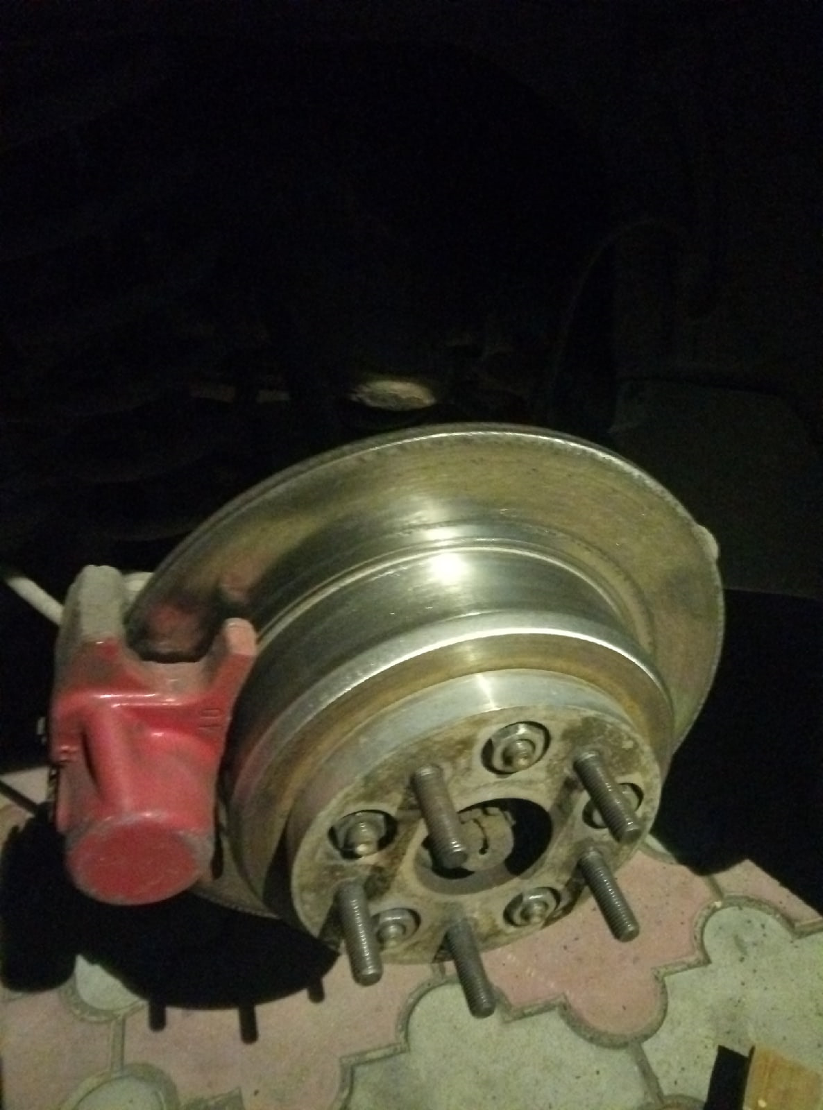

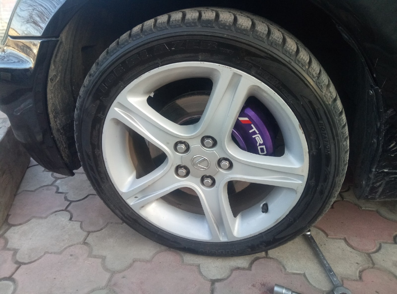

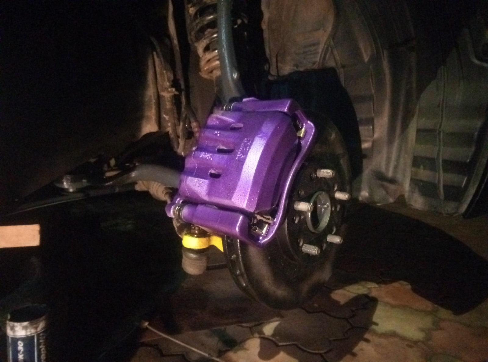

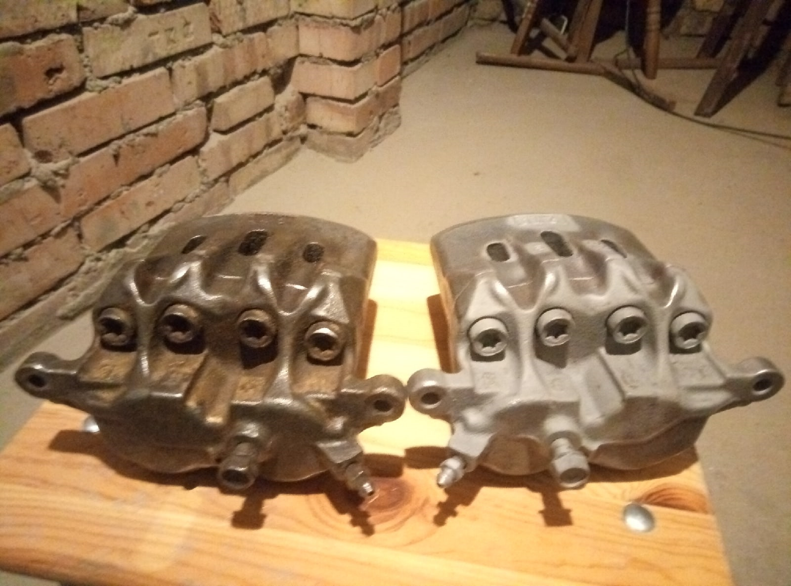

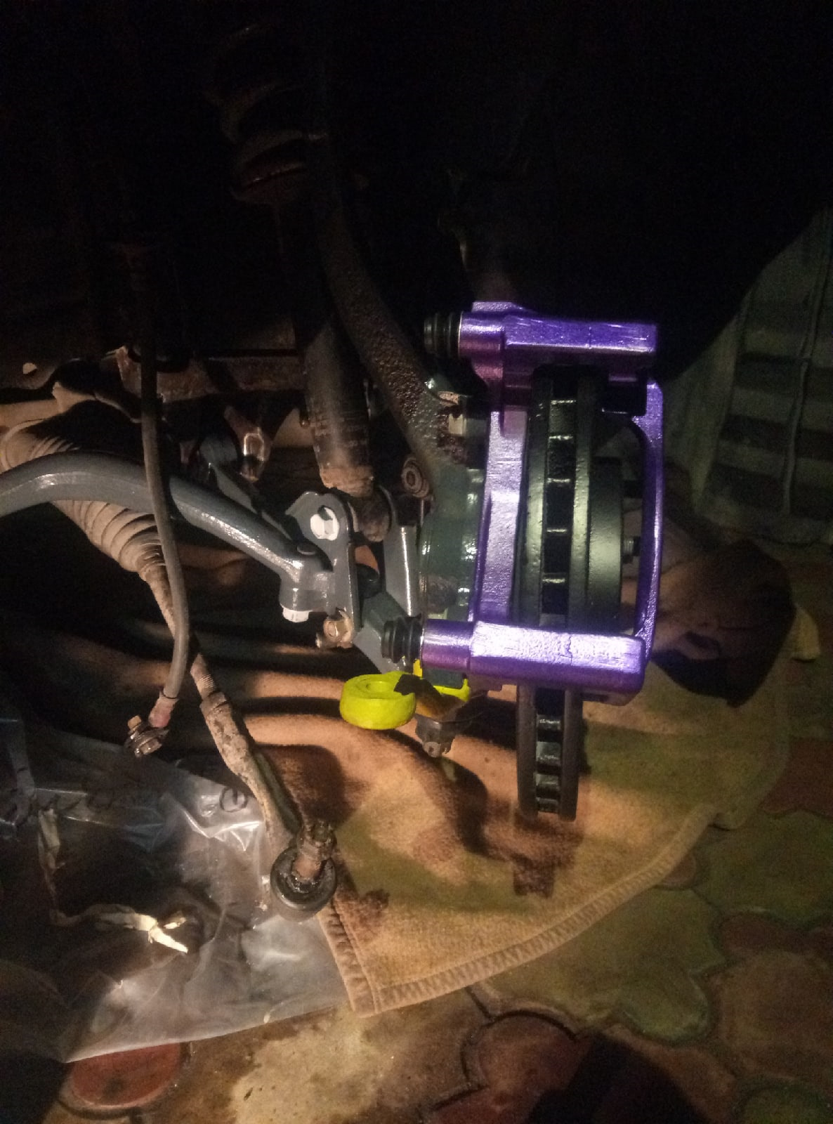

С подвеской вроде бы разобрался, теперь тормоза.

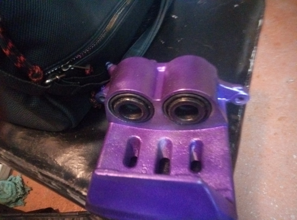

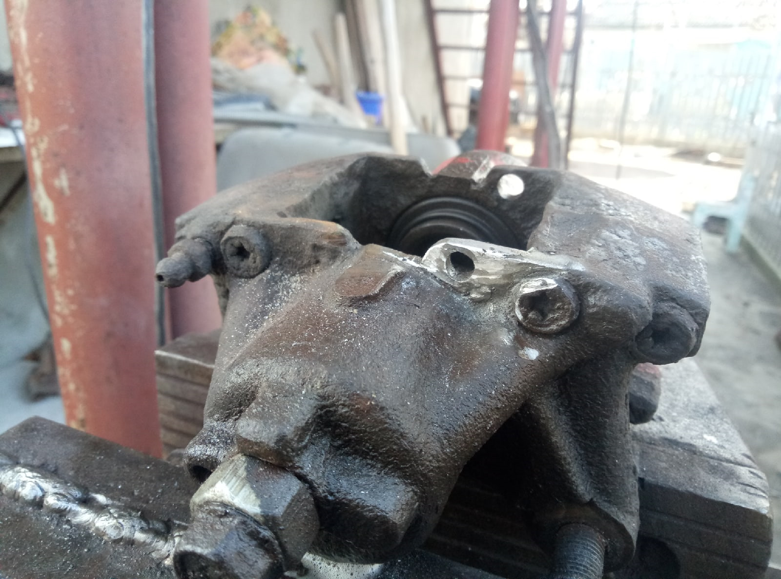

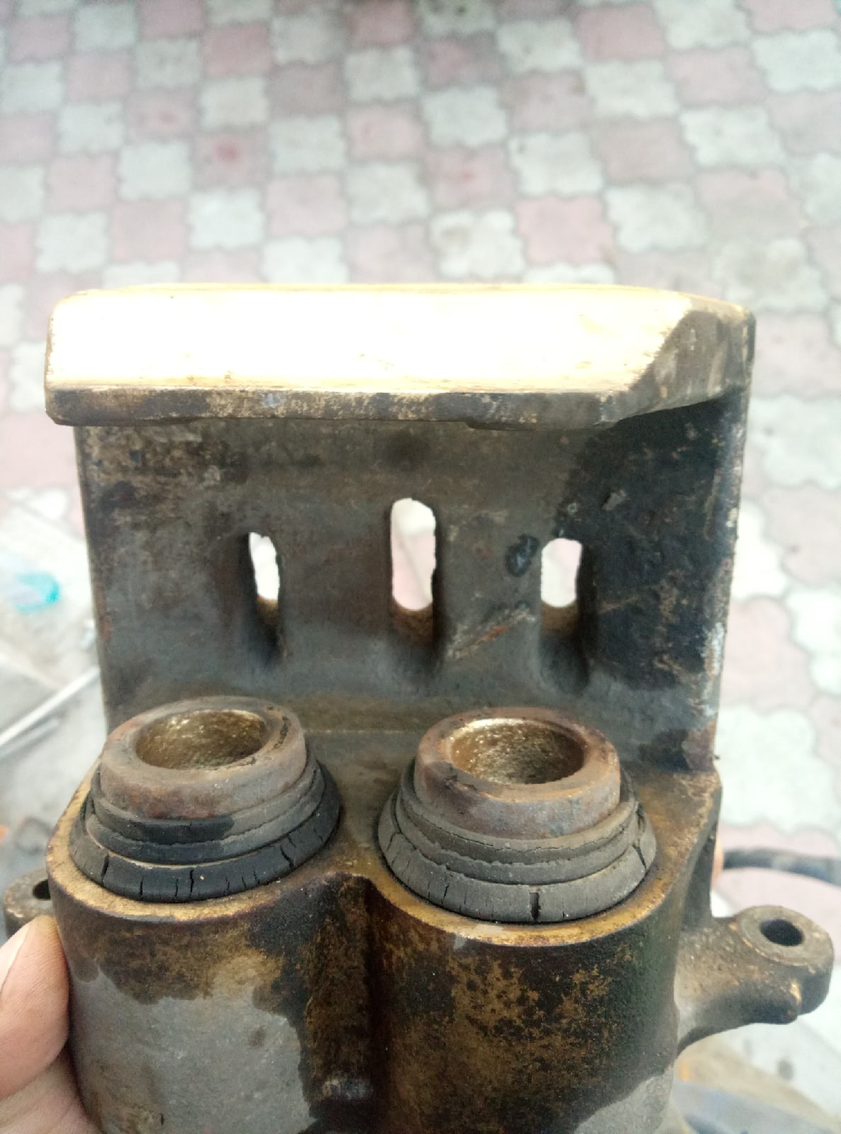

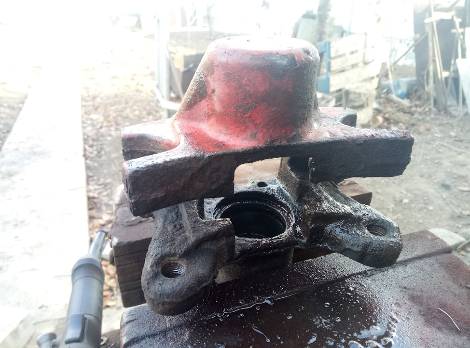

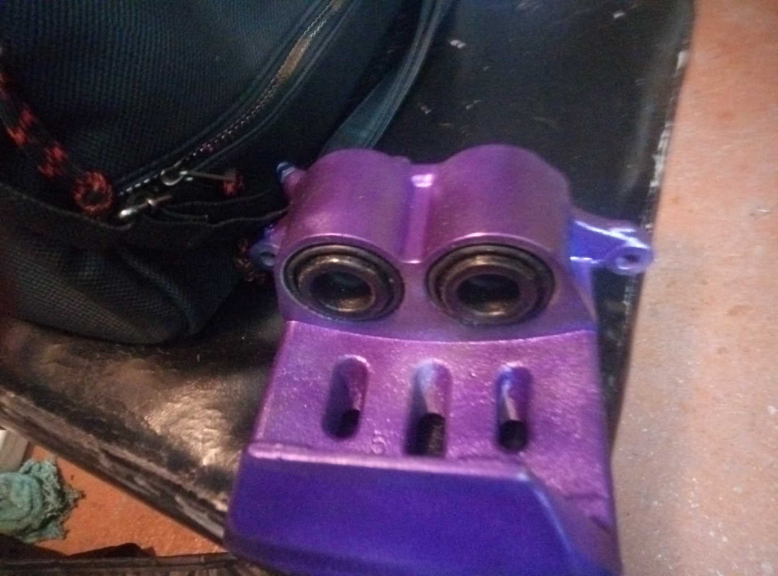

Перебрался к передним тормозам, снял передние суппорта и
Пыльники менял год назад, а они в труху. Фебест не бро, купил тогда ремкомплект за 300р, а сейчас френкит за 275р.
Спасибо за внимание, удачи на дорогах!

цвет супортов 🔥
У меня тоже почему то ухо одно поломанно было… И на косые лучше всего ставить полиуретан, остальное не долго ходи… Проходили мы ремонт подвески, но сейчас бы наверное заказал безпробежные по рф…
Ты хочешь сказать что полиуретан нормально будет ходить?
На сколько его хватает?
Просто тоже нужно менять плавающие задние, и передние косые сайлентблоки.
Я полиуретан поставил только 4 подушки редуктора и верхних рычагов…а косые да, мне сказали, что контракт даже может подвести…
Сразу вспомнил свои мучения)
Норм заморочился))) Зато по феншую терь.
Норм поржал над картинками ))
подрамник задний что оставил в таком плачевном состоянии, нужно было и его снять, под ребилд
По хорошему его весь надо снять, ну это когда днищем заниматься буду.Ржавый, но не в плачевном
Дал стране угля! )))
Не хило перебрал. Стойки как?
Кстати и задние аморты поменял
