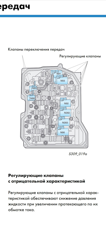

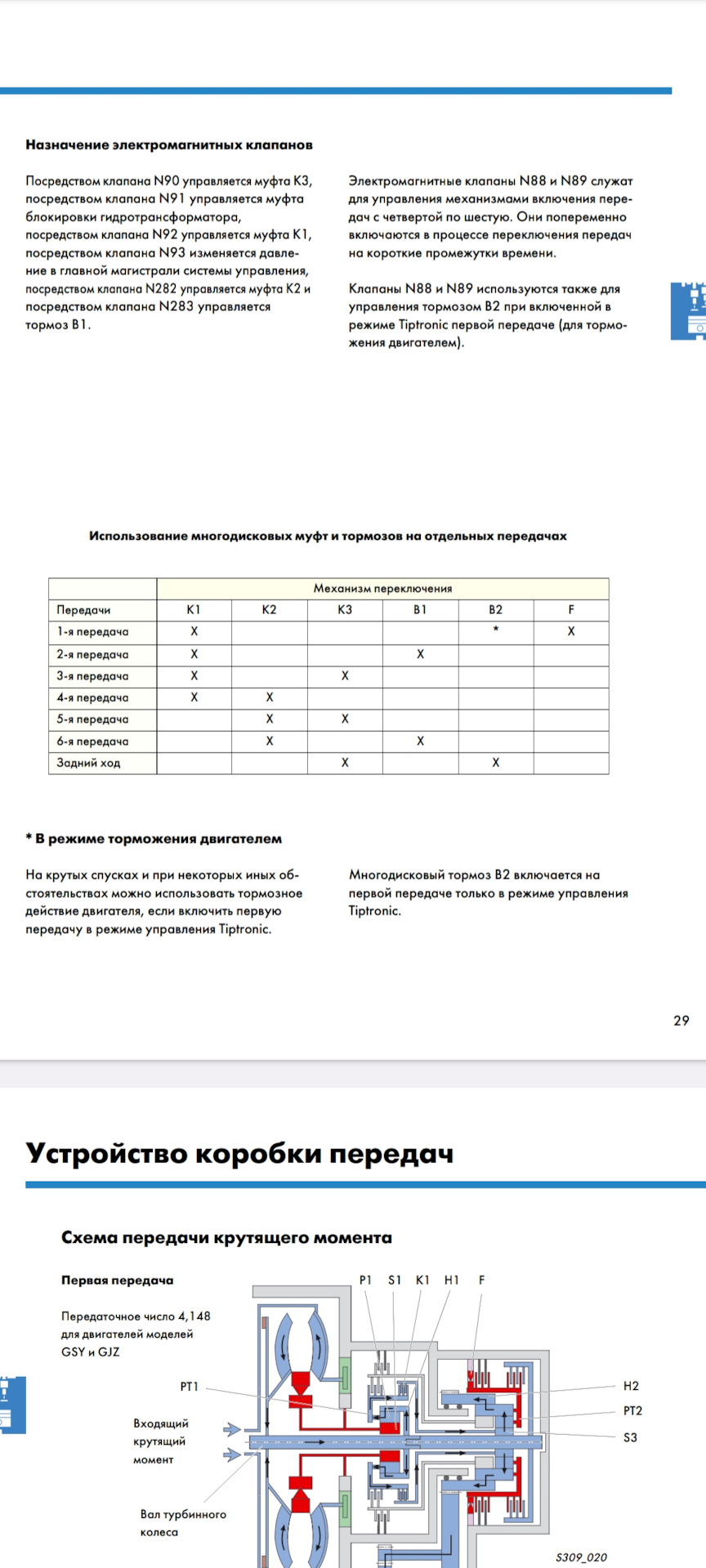

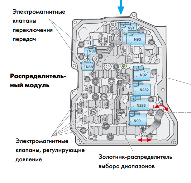

Ну короче решил я устранять проблему, читал копал копал читал, и тут наткнулся на вот такую инфу
N90 – сцепление K3 – 3-я, 5-ая и задний ход будут включаться с ударом;
— N91 – блокировка гидротрансформатора – не будет включаться блокировка;
— N92 – сцепление K1 – с 1-ой по 4-ую передачи будут включаться с ударом;
— N93 – линейное давление – все передачи будут включаться с ударом;
— N282 – сцепление K2 – передачи с 4-ой по 6-ую будут включаться с ударом;
— N283 – тормоз B1 – 2-ая и/или 6-ая передача будут включаться с ударом;

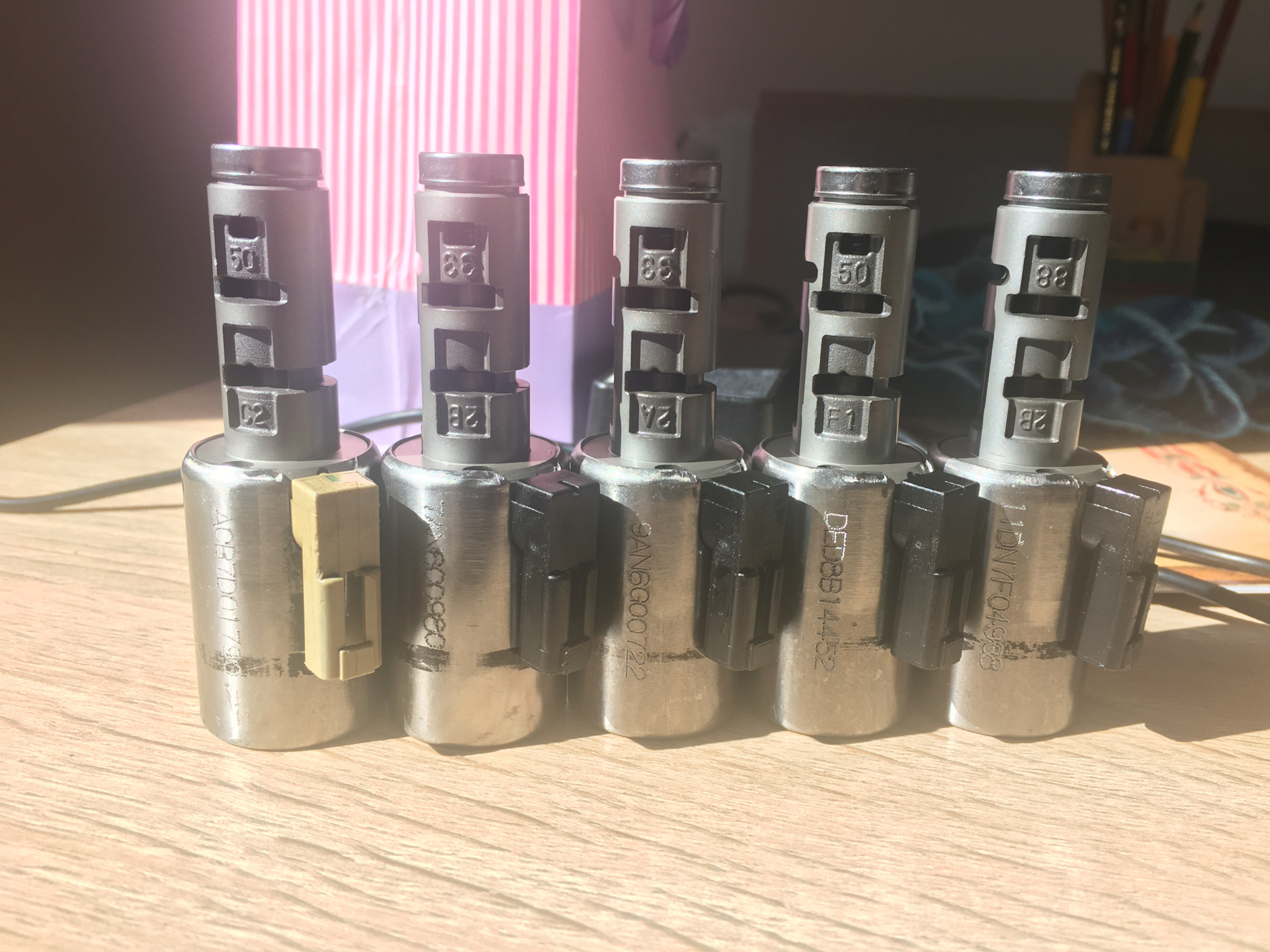

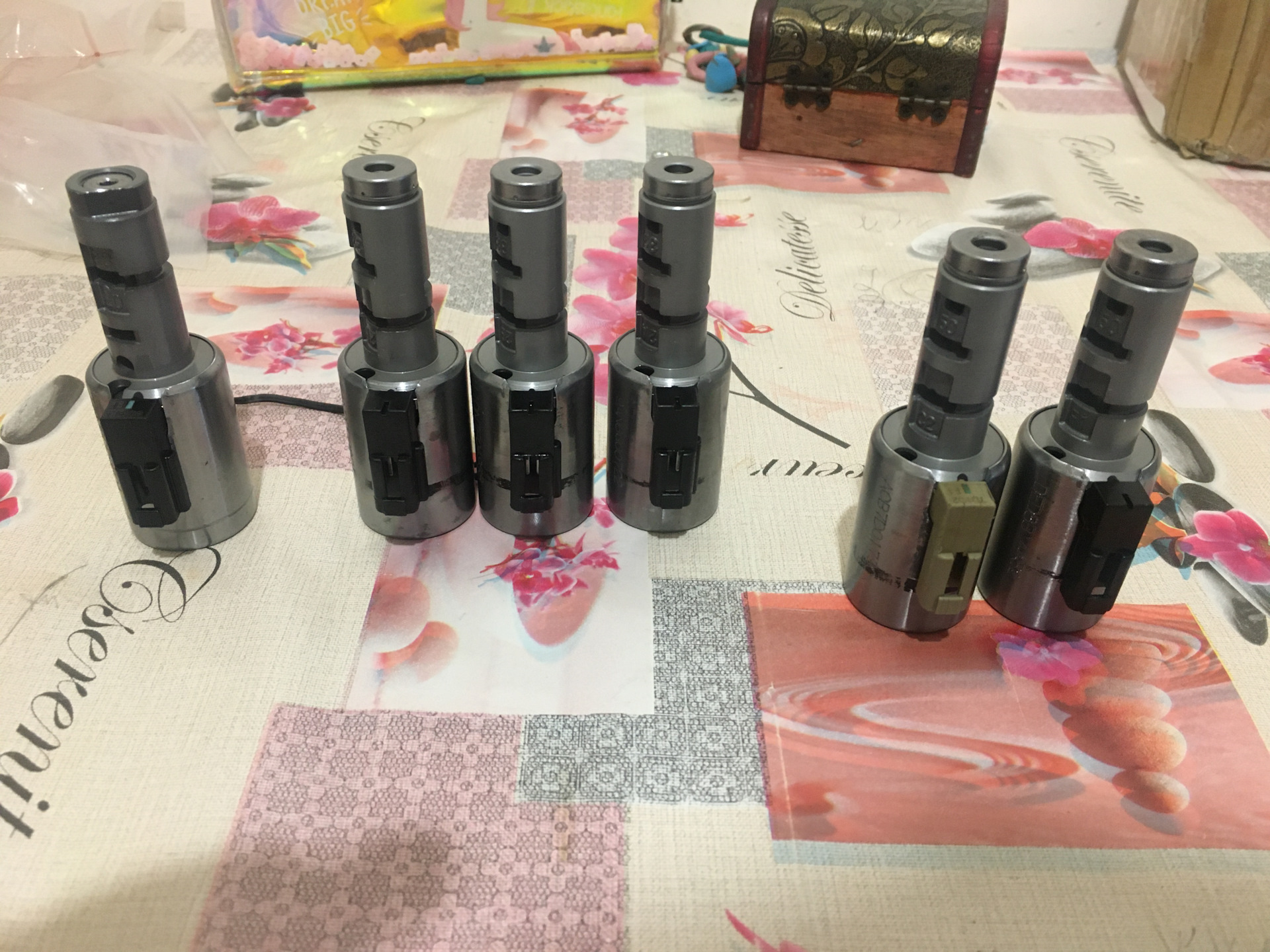

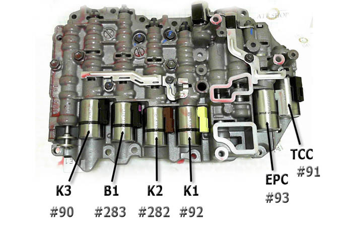

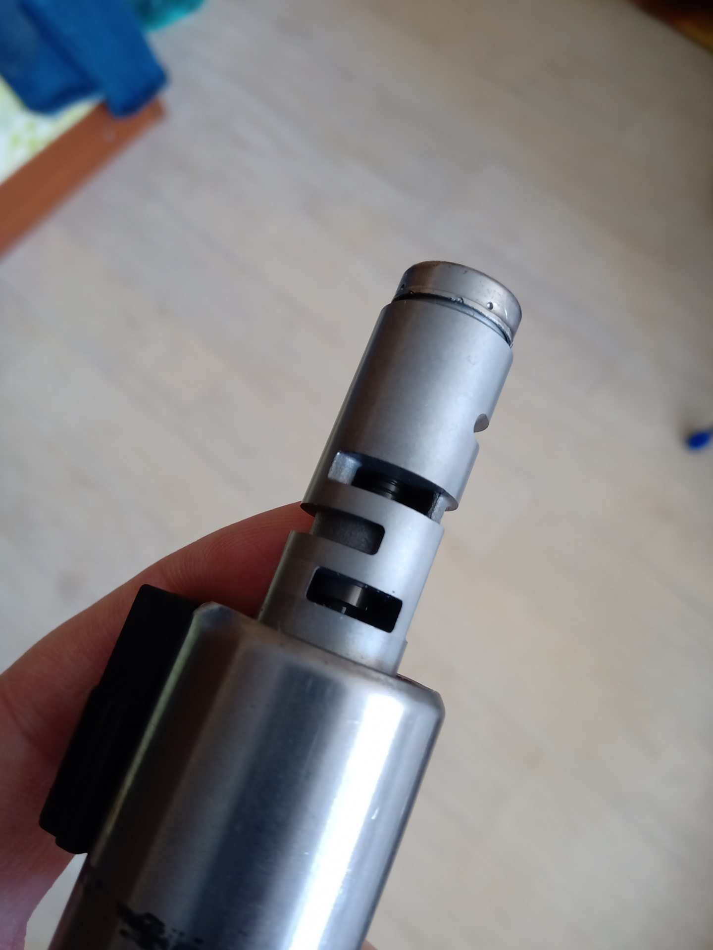

Начал искать соленоид на просторах инета, поиск был не долгим, их просто валом (рубыль штучка три рубля кучка, в кучке три штучке ) это рофл из спортлото 82 если что, стоят соленоиды примерно 3000-4500
старый образец
новый образец
новый типа модернизированный и ставился с 2008 или 2009 года, мне от подойдет )

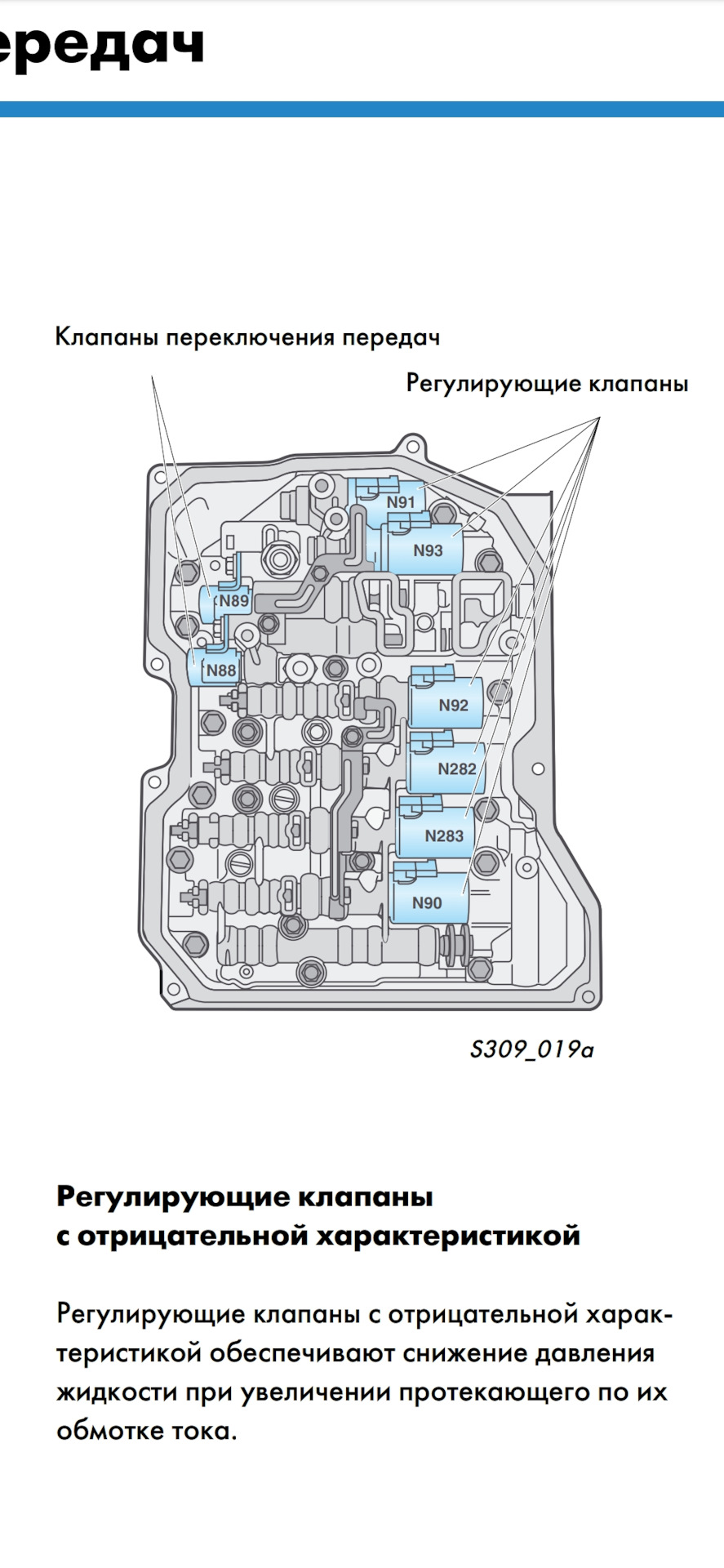

И тут меня осенило, а почему бы их не поменять местами, дабы точно определить соленоид или нет, они же взаимозаменяемы, ну 283 и n90 точно.
Короче подумал, подумал ( минут 15 ) и поехал менять соленоиды местами
akpphelp.ru/images/conten…files/09g_09k_09m_rus.pdf
короче, еду, сливаю, снимаю, вытираю, промываю, меняю. Для того чтобы снять соленоид 283 пришлось откручивать гидроблок, но полностью я его не снимал, просто отпустил все болты и места для снятия хватило.
Почему не снимал блок ? все очень просто, что бы снять блок нужно отсоединить все фишки, а они писец не хотят что бы их отсоединяли, я эти две минут 30 ковырял и в итоге они треснули (( а уж еще 10 штук я не осилю, возможно я криворукий ибо всем известный Ильдар сделал на изи воооо
Короче собираю, заливаю, сбрасываю адаптацию, еду…
Ииии что вы думаете ?
правильно пинок есть, но пинок при включении 2 передачи )))) и тут я радуюсь и танцую, прям на столе)
было у меня вот так
я махнул 90 с 283 и стало вот так
то бишь проблема точно в крайнем соленоиде, то есть теперь он не крайний а предпоследний))
ну на этом пока что все ( спасибо всем кто смог это дочитать )))), в скором времени куплю новый соленоид и все будет супер )))

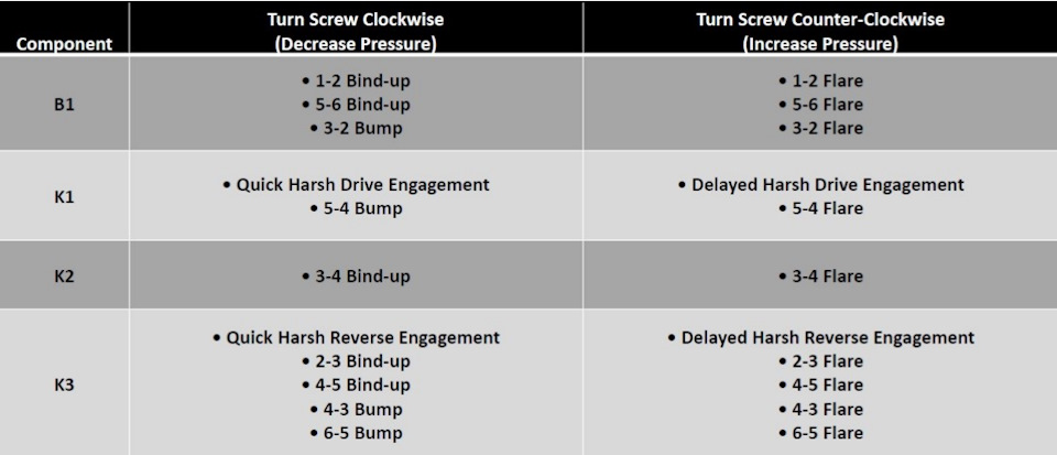

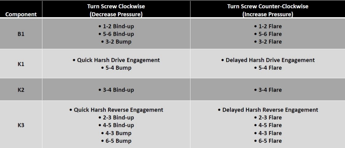

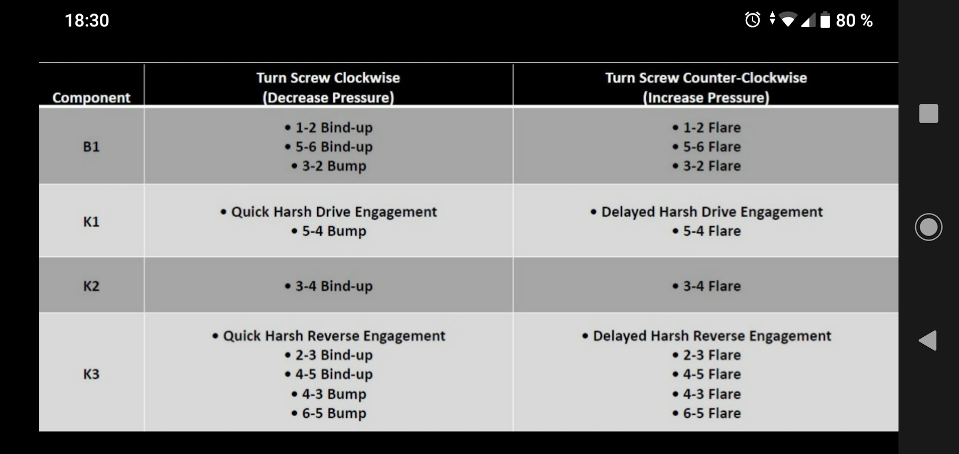

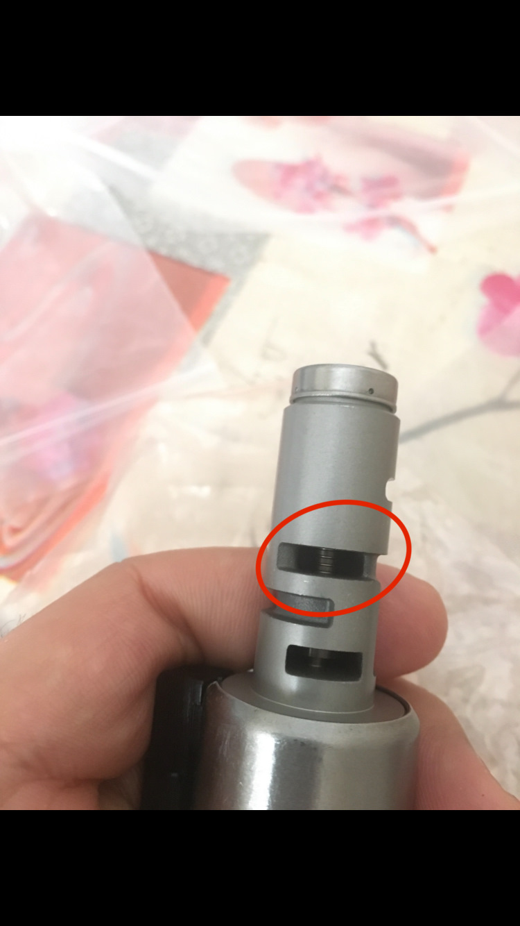

Используйте приведенную ниже таблицу для решения проблем управляемости. Поверните регулировочный винт на корпусе клапана, который разделяет отверстие с соленоидом, что соответствует симптомам, перечисленным в таблице. Например, поворот регулировочного винта K3 против часовой стрелки приведет к фиксации 2-3 вспышки. Для слабых симптомов поверните винт на 1/2 оборота. Для интенсивных симптомов поверните винт на 2 полных оборота. После каждой регулировки выполните предложенную процедуру повторного изучения.
www.rostrapowertrain.com/…ads/Manuals/Form5511A.pdf
Но тут есть нюансы либо инструкция криво написано либо англичан из меня никакой, болт я повернул не в ту сторону ( блага на один оборот, повернул я его по часовой стрелке, почему почасовой да потому что при переходе со второй на третью — букс (если это можно назвать боксом ) при переходе с четвёртой на пятую — тоже букс, при переходе с шестой на пятую — удар при переходе с четвертой на третью — тоже удар.
ну так вот, повернул я его значится на один оборот по часовой стрелке, поставил поддон, залил масло, завёл машину, включаю заднюю их получаю удар. Тут я сразу понял что надо крутить в другую сторону, вернул предыдущую положение и повернул на один оборот против часовой стрелки, всё залило собрал и поехал на тест-драйв. Букс ушёл ровно наполовину удар при понижении тоже, тогда я вернулся на подъемник и повторил данную процедуру то есть сделал ещё один оборот против часовой стрелки. Ну собрал все назад и поехал на тест-драйв, переключение идеальное вопросов к приключениям больше нет, проделав данную процедуру теперь уже понятное дело что в инструкции Ростра написано если будут какие-то симптомы поверните на 2 оборота, так оно и оказалось. Возможно если бы я не брал соленоид нового образца крутить регулировочный винт не пришлось бы, Так как когда я менял соленоиды местами ничего регулировать не нужно было.

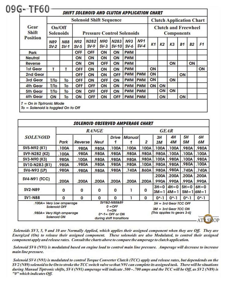

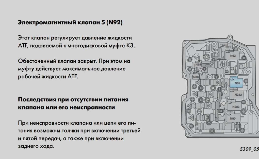

Автор! в описании соленоидов у вас ошибка ?
Электромагнитный клапан 3 (N90)
Этот электромагнитный клапан регулирует
давление жидкости ATF, поступающей к
многодисковой муфте K1.
При отсутствии питания этот клапан закрыт.
При этом на муфту действует максимальное
давление рабочей жидкости ATF.
Последствия при отсутствии питания
клапана или при его неисправности
Если электромагнитный клапан неисправен или
на него не поступает питание, включение
передач с первой по четвертую производится
более резко, чем обычно.
И
Электромагнитный клапан 5 (N92)
Этот клапан регулирует давление жидкости
ATF, подаваемой к многодисковой муфте K3.
Обесточенный клапан закрыт. При этом на
муфту действует максимальное давление
клапана или его неисправности
При неисправности клапана или цепи его пи
тания возможны толчки при включении третьей
и пятой передач, а также при включении
заднего хода.
Мне кажется у вас в описании перепутаны?
Мне уже так говорили, но в разных материалах разная информация. Но у Ростры есть инструкция и если регулировать по ней, будет все как у меня описано

Я менял крайний, крайний это 90
Я же не из своей головы это скопипастил! Это взято из вашего .pdf, Я и говорю что описание работы клапанов в статье и файле пдф рознятся!
Инструкцию ростра смотрели ?
greysv
Напишите статью в которой все будет ок, если вы считаете что в моей ошибка

Приветствую, судя по мануалу за 3 скорость отвечает клапан n92, почему говориться про n90?
Вот смотрите, 3, и задний это к3, а к3 это 90. У меня с ним проблема была
Если верить таблице, то да, действительно N90. А не задумывался что можно было не меняя клапана подрегулировать винтом давление?)
Пробовал, проблема в том что если соленоид начал закусывать из-за износа, регулировка не поможет

Привет всем, может ли кто нибудь по картинке сказать какой соленоид какого номера .там один совсем другой, 3 одинаковые, и 2 немного отличаются от предидущих …
4 справа все одинаковые vilparts.ru/catalog/solen…n_tr60sn_green_connector/
Vahan-H
Вот документ, тут и фото и номера www.rostrapowertrain.com/…ads/Manuals/Form5511A.pdf
Из 5 одинаковых у одного в штоке видна пружина у других нет .а у тех 2 дырочка немного ближе к штекеру ((а по ихним номерам нечего не нашел …
Вот мой старый
А ты помнишь где он стоял ?на схеме ?))
Так у меня же всё описано
Vahan-H
Я же старалс писал (((
Какая то путаница с учётом таблицы.
На примере N90 не включает 3ю передачу, он отключается перед включением 3ей, за реверс включается N282/3 и N92.
Может я туплю введу мозгового штурма.
У меня в обратном порядке всё, 3-2 и 5-4, я собрался менять N90.
Самый пот смотреть инструкцию ростра
leon888
Смотрите ростра и будет топ
Vahan-H
Документы говорят что 4 одинаковых
AleksandrKushnir

Самое главное понять в какую сторону крутить ибо это таблица немного врёт или я дурак)
Хорошо.она в комплекте с солиноидом тоже есть)а 1 оборот это ты подразумевалась 360
Да 360
Rostra
Если что регулировать согласно этой таблице
Регулировать легко и страшного ничего нет

регулировал я согласно этой таблице
Да прочитай апдейт
Ну что получилось отремонтировать коробку ? И зачем вообще нужна регулировка клапана?
Регулируя ты уменьшается или увеличивается давление

вот соленоиды www.rostrapowertrain.com/…ads/Manuals/Form5511A.pdf
их всего 8
О, это хорошая схема, судя по таблице к1 отвечает за переключение 5-4. Надо будет у себя местами перекинуть посмотреть. Не спотлото не смотрел, поэтому не понял шутку))
