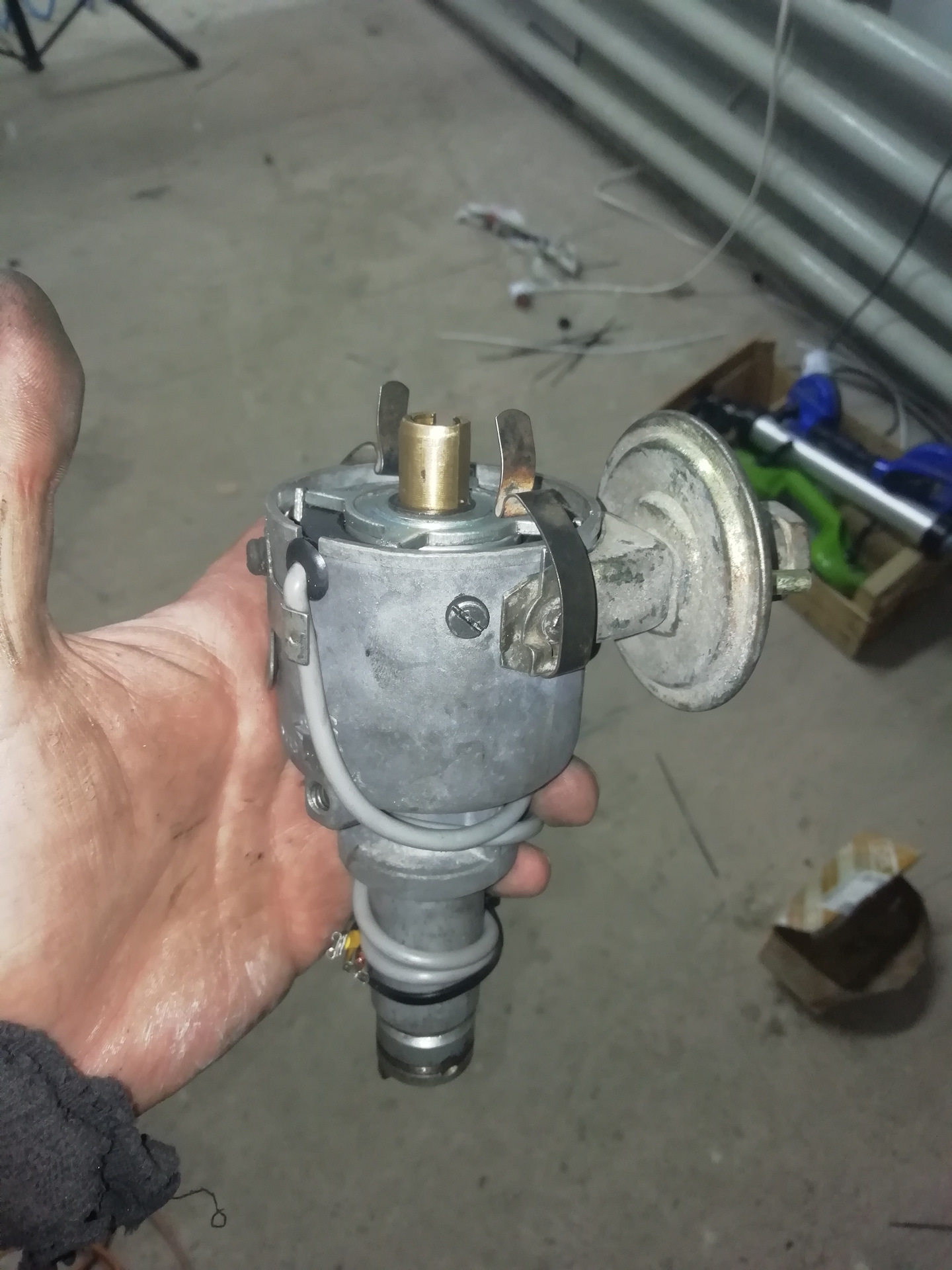

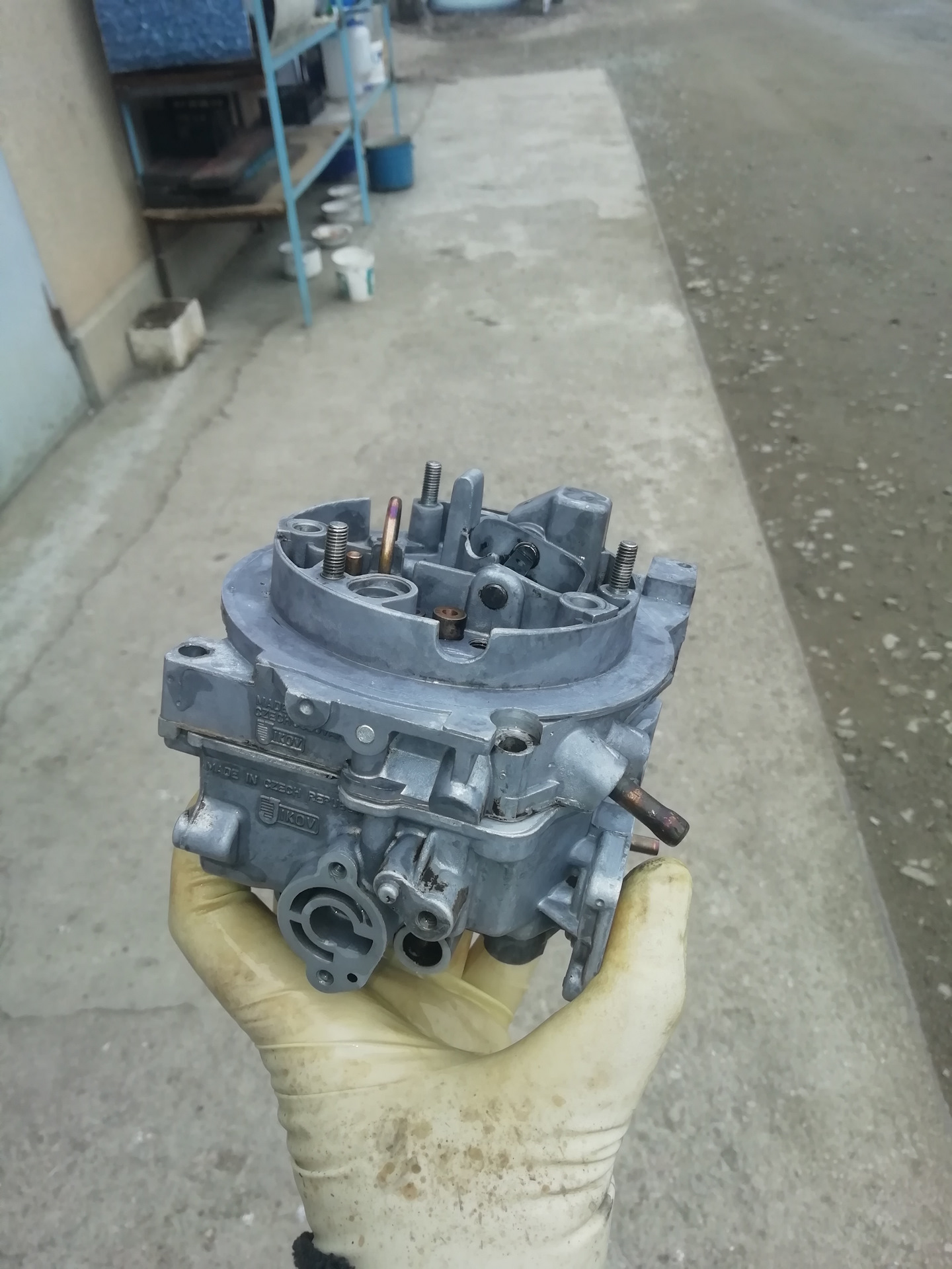

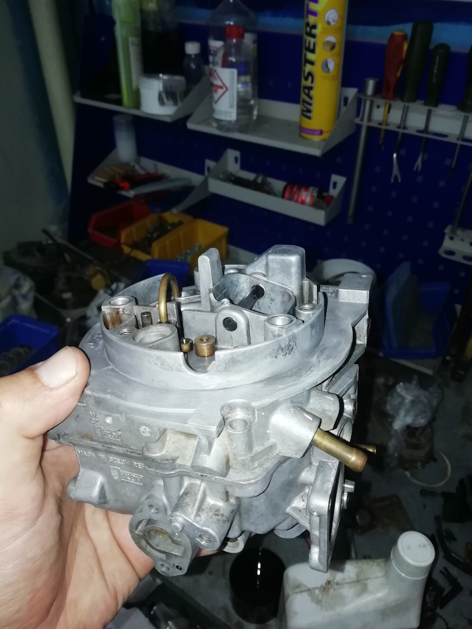

Всем привет. Пока межсезонье, и работы мало — могу помочь с Вашим карбом или трамблером, обслужить, сделать по красоте или продать свой. С гарантией. До апреля-мая. Фото прилагаю. Работаю только со шкодовскими трамблерами и карбами 2е3.

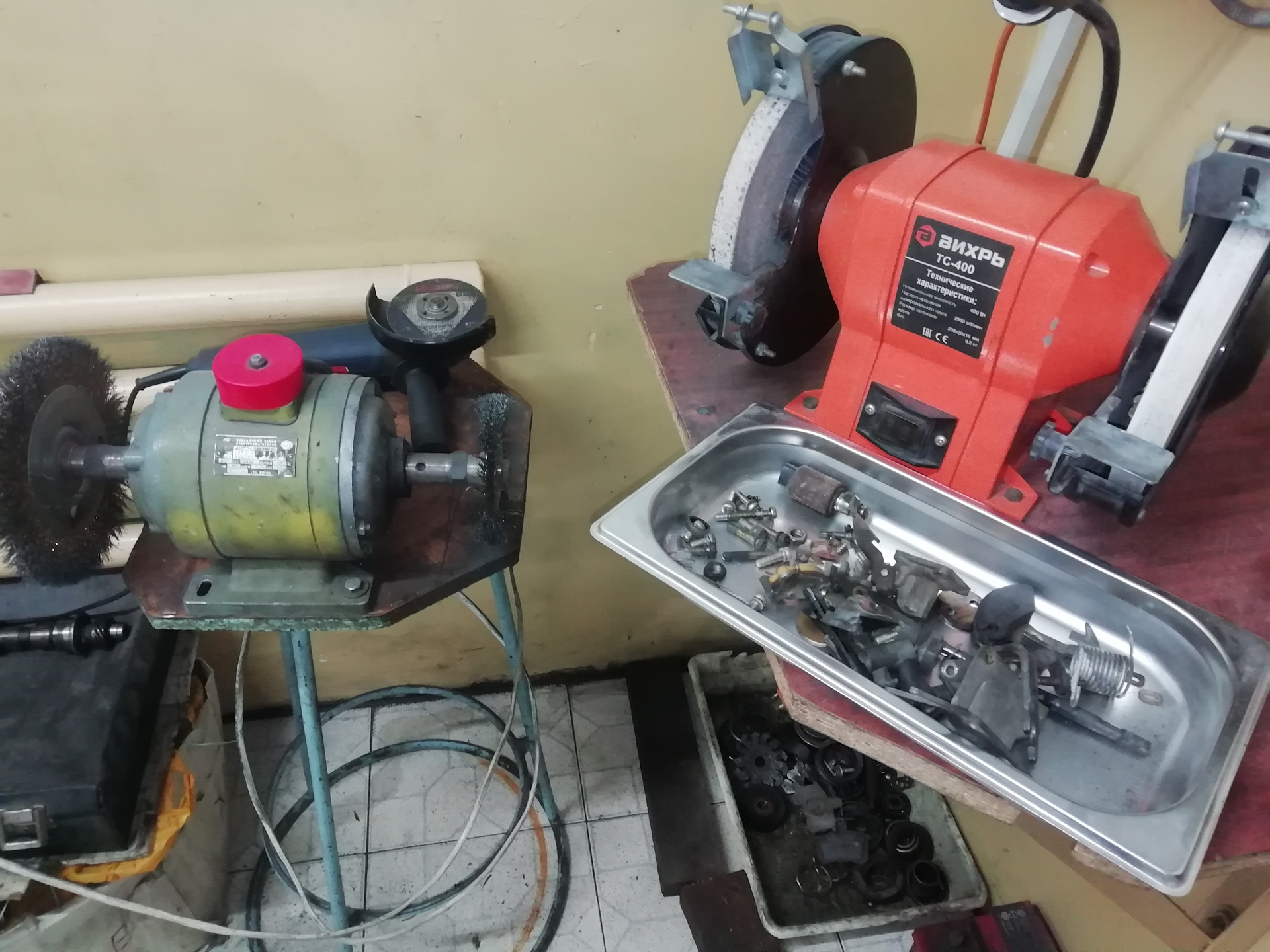

Запчасти на фото: TC400

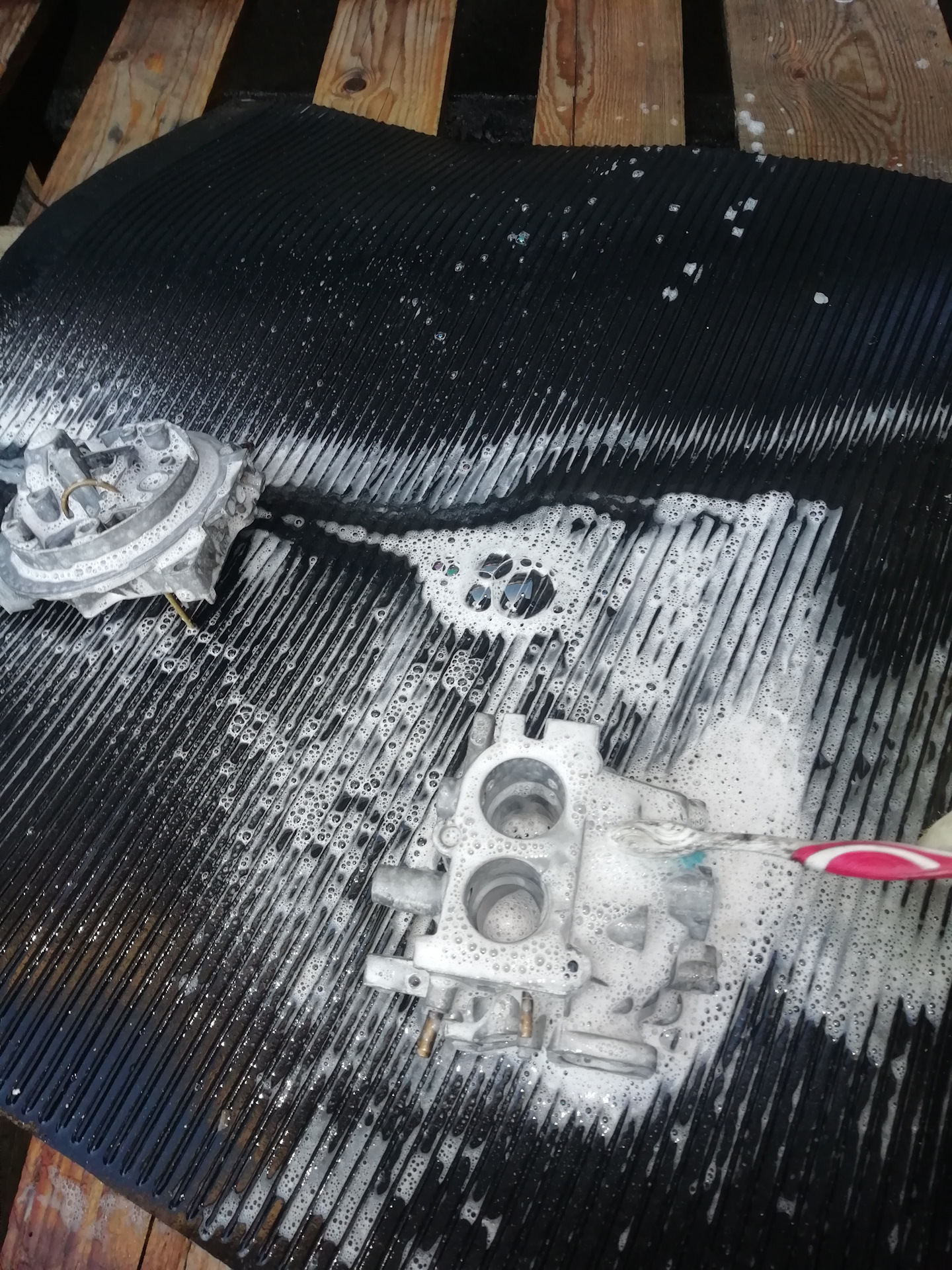

Запчасти на фото: SP001

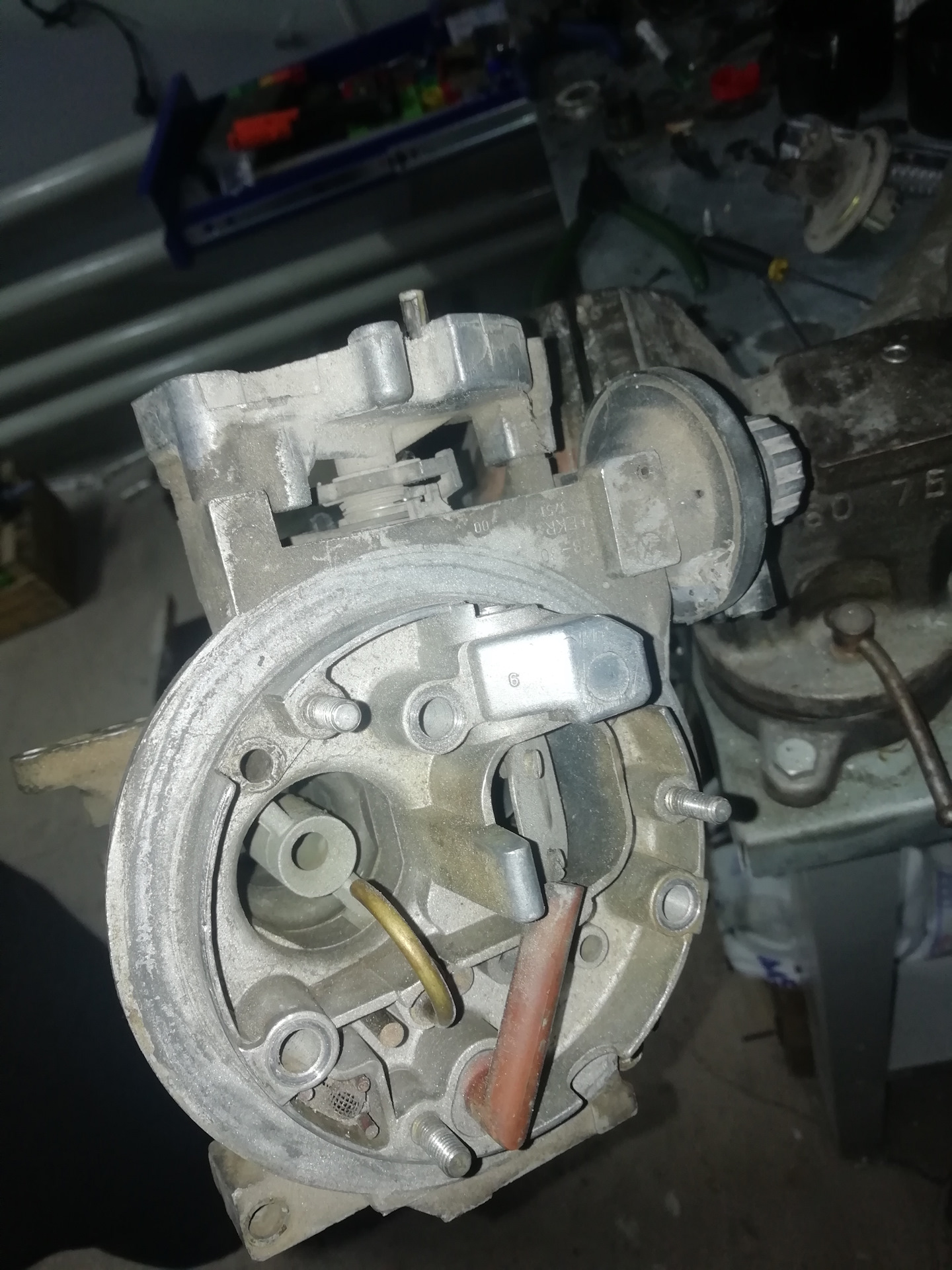

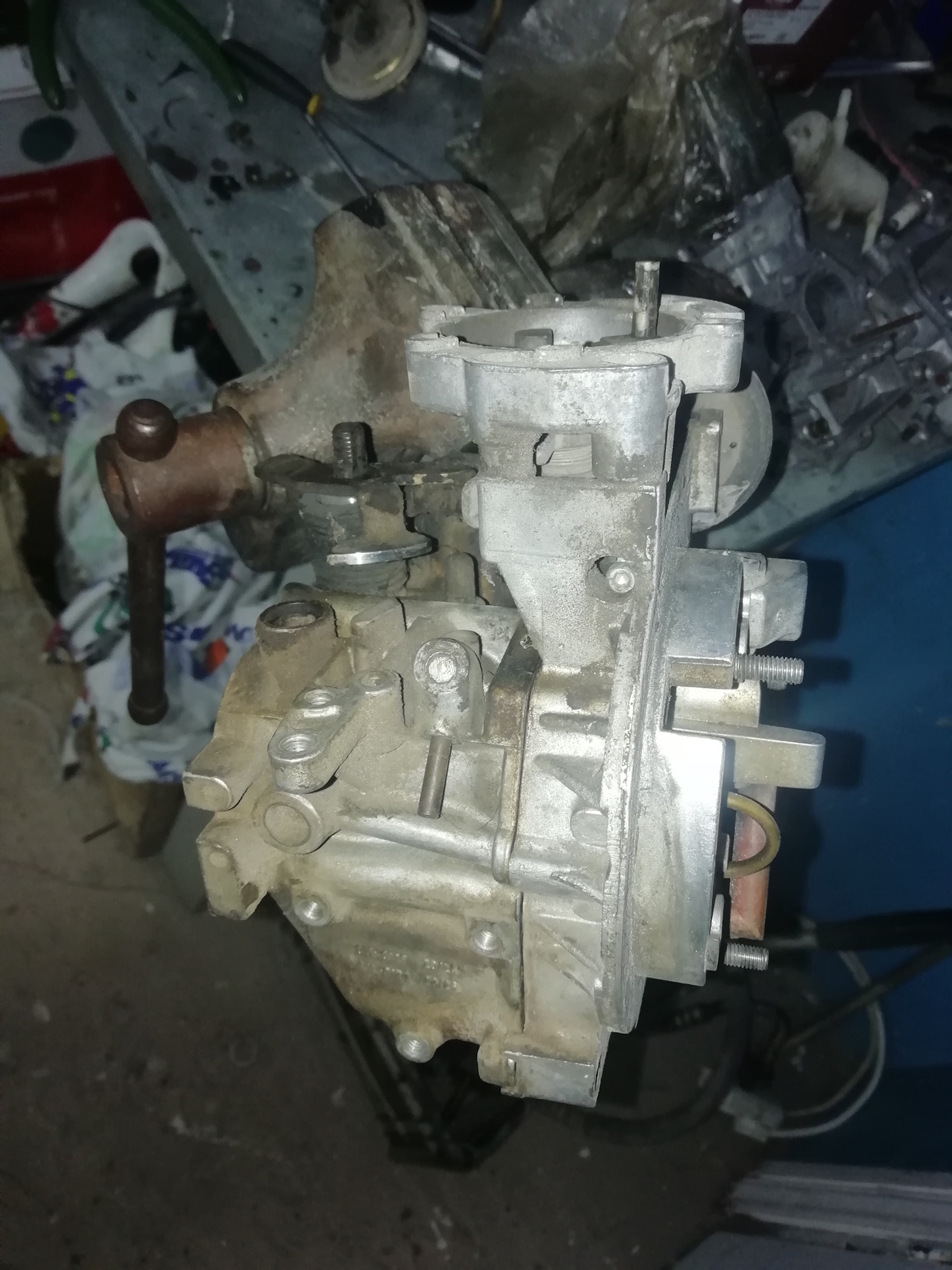

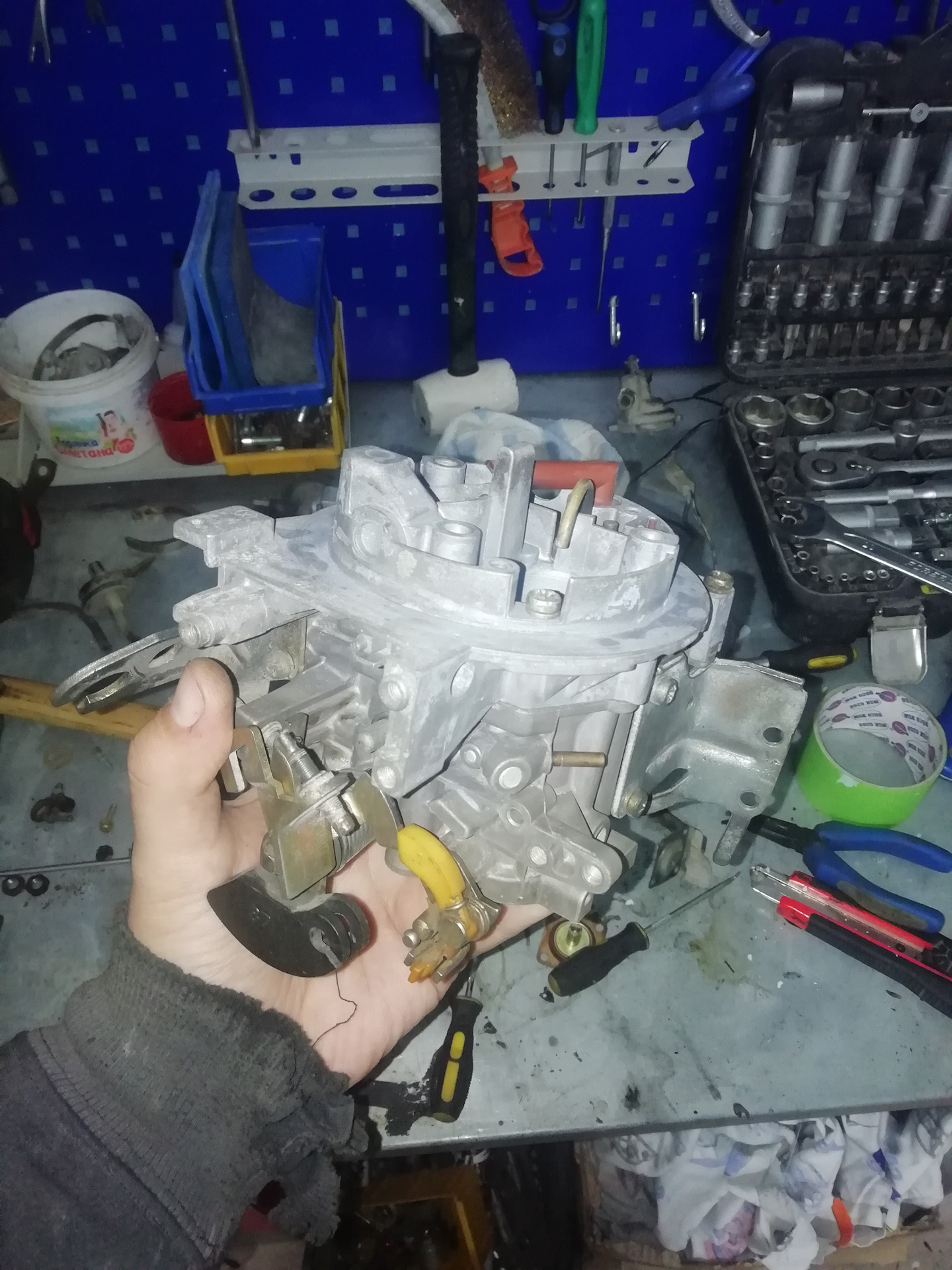

На фото я только шо наблюдал процесс обратной эволюции? шкодовский карб в жиге? О_о

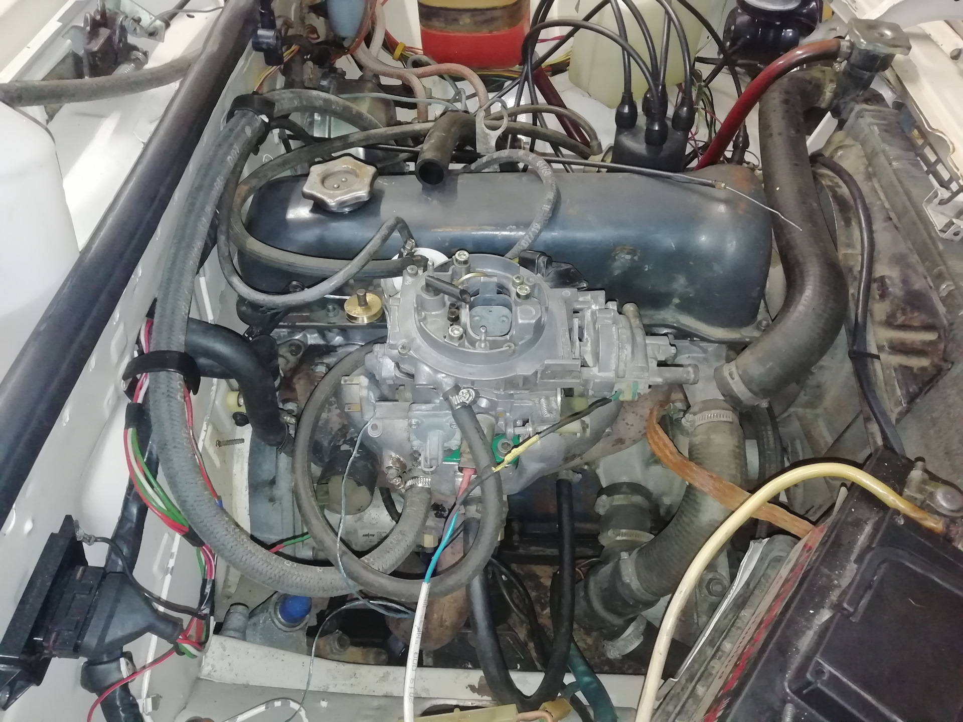

Пассатовский пирбург 2е3 для 1.6 в шохе, мы сделали
вот это владелец шохи будет несказанно рад отсутствию необходимости дергать дёргалку по утру :D
