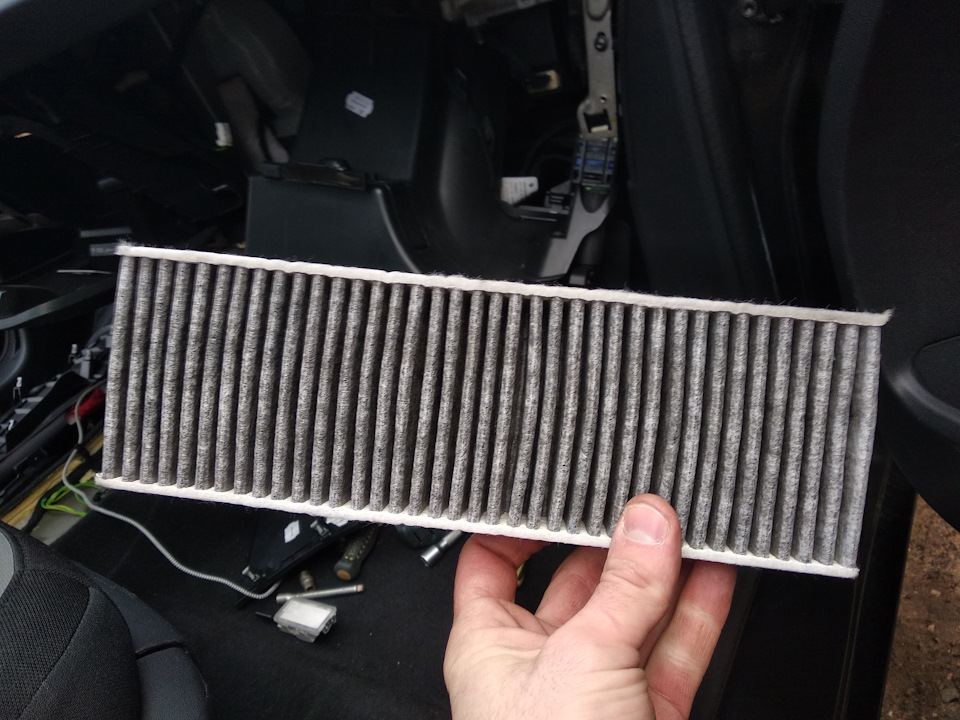

Для замены понадобятся головка на 13 и на 10, Torx Т20, съёмник клипс (или необгрызенные ногти).
Для начала необходимо открутить напольный органайзер (6гаек на 13), вынуть задний прикуриватель и разъединить. Для версий с климой нужно будет отключить термометр. Вынимаем органайзер.
Далее: снимаем декоративную рамку над тремя кнопками (кнопка ESP, ручник и блокировка замков дверей). Затем снимаем П-образную декоративную накладку под тремя вышеуказанными кнопками.
После снятия П-образной рамки откроется доступ к креплению центральной нижней крышки ( которая по центру под бардачком). Боковые же "уши" этой крышки нужно демонтировать, открутив по одному саморезу на каждом.
На этом этапе открывается доступ к левому саморезу крепления правого бардачка. Для доступа к правому саморезу необходимо выдернуть крышку, на которой находиться замок отключения пассажирского ЭйрБэга. Затем выворачиваем три верхних самореза крепления бардачка и один торцевой болт на 10.
Под бардачком с помощью съёмника клипс вынуть три клипсы крепления экрана с фонариком подсветки пространства ног пассажира и отвести экран, предварительно сняв фонарик.
Теперь можно приступать к демонтажу непосредственно самого бардачка. Поскольку все метизы на данном этапе выкручены, то его достаточно снять с верхних направляек. Когда снимите бардачок, к нему будет прикреплён термометр климы . Дальше по ситуации, писать з*****

Инструкцию не сохранил. Остался только код для инструкции. Но занятие для нарабатывания терпения)))
менял без снятия бардачка. 10 минут поматериться — и фильтры заменены.
А зачем центральный тоннель разбирать?
Сегодня тоже поимел немного секаса, попробовал сначала без снятия бардачка, но ну его нафиг. В первый раз где-то час ковырялся.

Менял без снятия бардачка. Да и фильтр загибать даже не пришлось. Главное найти человека с тонкими пальцами и худыми руками)))))
30 минут со снятием бордачка и все супер, и при этом, это было в первый раз, так что потом будет просче, попробуй без снятия, и потом сделай вывод как лучше, качественнее, быстрее))))
Отвинчивается один винт в ногах пассажира, снимается накладка на клипсах под бардачком и фильтр меняется, если его согнуть. На все про все 10 минут.
