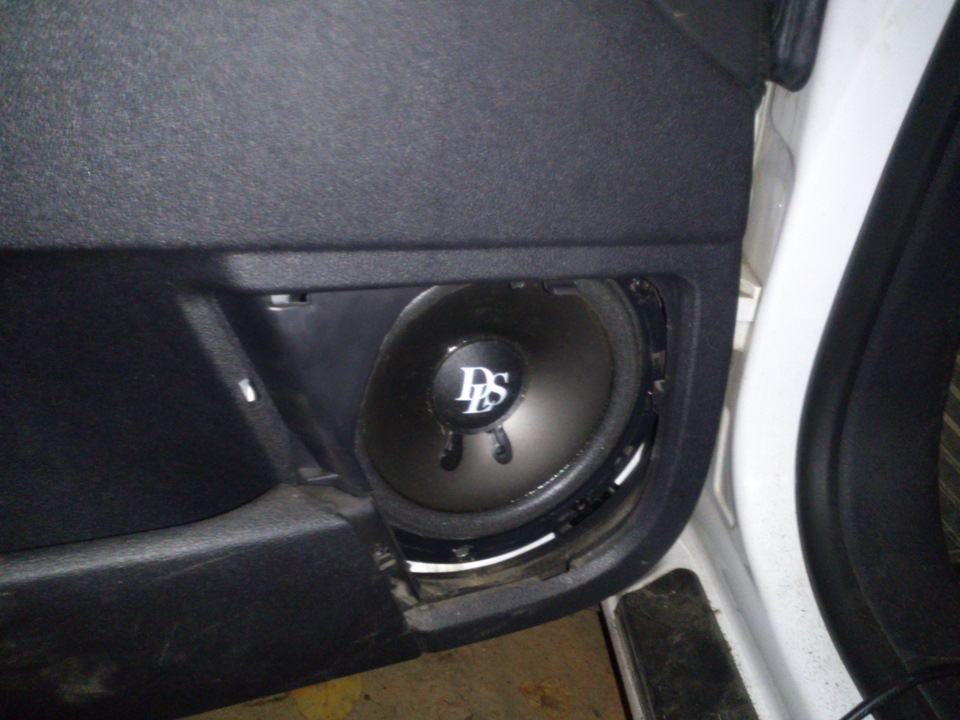

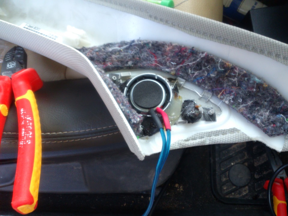

Про саб, усилители и ЦАП в БЖ я уже писал. С фронтом ничего особо хитрого. Сначала я поставил двухполосную систему Polk MM6501 (авито рулит:)), т.к. хотел вообще обойтись только одним усилителем с процессором 100.4DSP.
Потом подвернулся двухканальник на саб, таким образом освободив 4 канала на фронт. Получилось, что из комплекта кроссоверы оказались уже не нужны. Предварительно зашумив двери, поставил миды в штатные места,

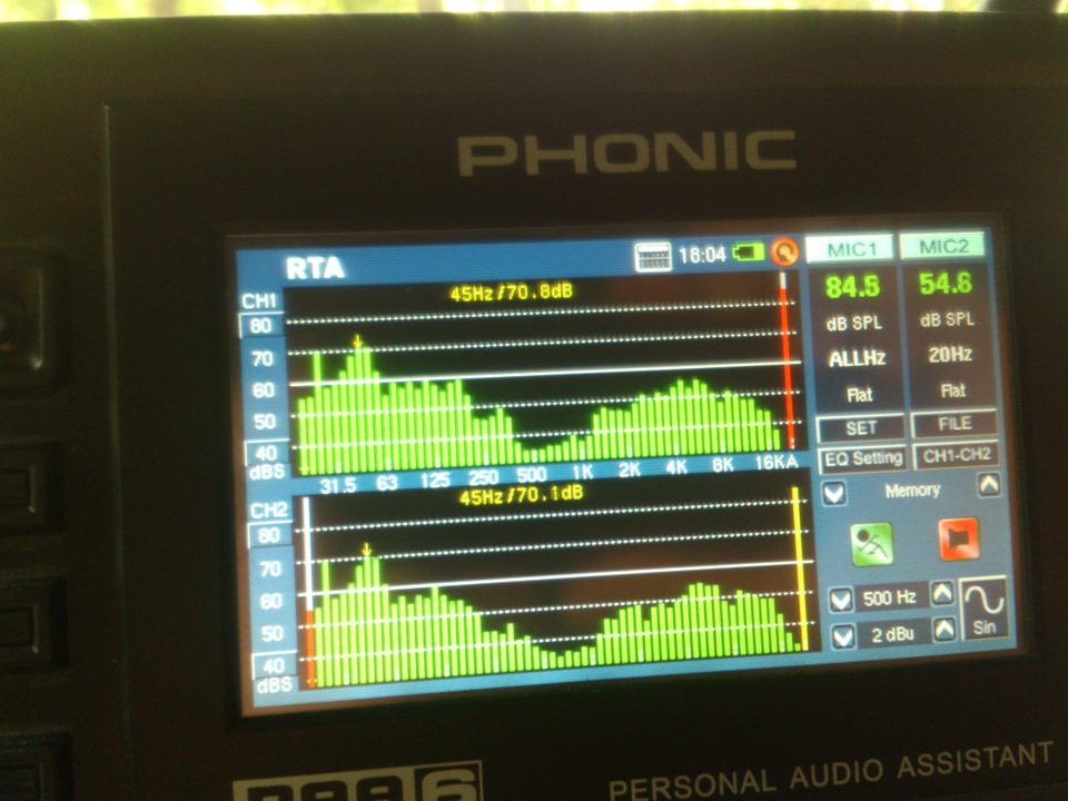

твитеры за штатную сетку с небольшим доворотом.

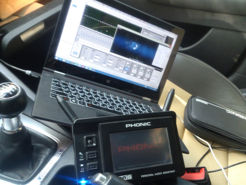

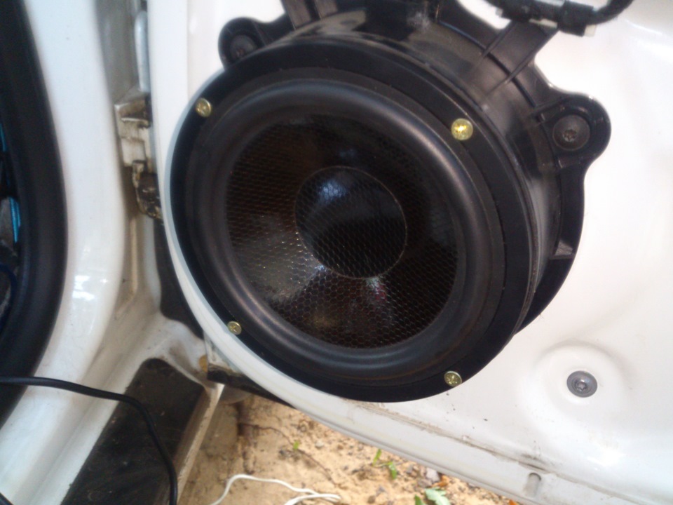

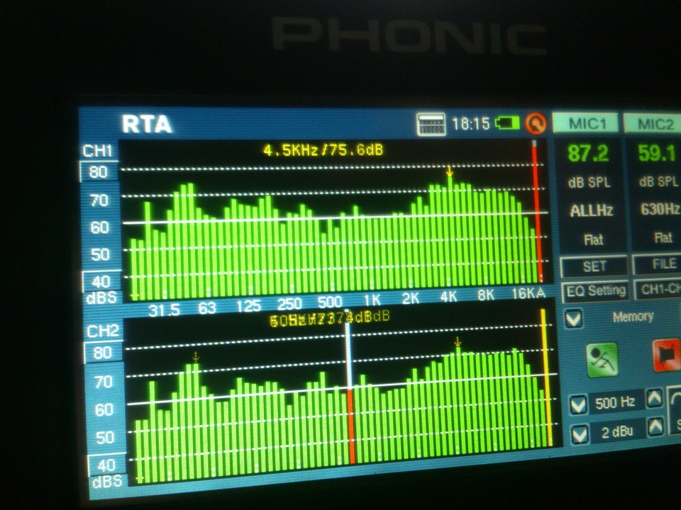

Поездил, послушал и стал чувствовать, что мидовой секции не хватает, хотя процессором выровнял АЧХ. Выражалось это в нехватке атаки на барабанных партиях. И тут я вспомнил, что у меня валяются простые миды от DLS. Решил махнуть по-быстрому, послушал.
Мне понравилось больше! Видимо, polk'овские миды нужно в объем пихать, а на дверь они не разыгрываются, а ДЛСы нормально качают. Так что на данный момент из всего комплекта Polk у меня стоят только пищалки. Звук нравится, играют хорошо. Но, может быть сниму их — будет полный свободный полк — комплект на продажу (они ещё водонепромокаемые — на яхты ставят), а себе поставлю отдельный ВЧ. Как только созрею, обо всём напишу, а пока на фронте всё незамысловато, но играет очень хорошо (для меня). Благо, процессор помогает всё подкрутить.
Но, опять же, сильно я не заморачивался с выведением АЧХ в ноль, т.к. фронт ещё хочу перестроить. Так, основные страшные дырки убрал, выставил задержки, фазу саба покрутил.
